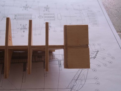

Finalmente procedemos a montar los refuerzos de la cuaderna 2, y unos tacos, que habremos elaborado previamente, y que además de servir de refuerzo tras las cuadernas 5 y 9 nos servirán una vez taladrados como alojamiento de los mástiles.

Para finalizar, empleando contrachapado de 5 mm confeccionamos la pieza final de popa, posteriormente procederemos a lijarla para que ajuste con la cuaderna 14 final y baje hacia popa según los planos.

Previamente he comprobado y lijado toda la parte superior de la estructura y efectuado pruebas para ver que todo es simétrico y ajusta perfectamente. Para el montaje de la cubierta empleo cola blanca en la parte superior de la estructura

Primero claveteo sobre la línea de crujía y luego cuaderna por cuaderna hasta los extremos. De esta manera aseguramos que el arrufo sea el correcto y una vez seca, podremos retirar los clavos.
