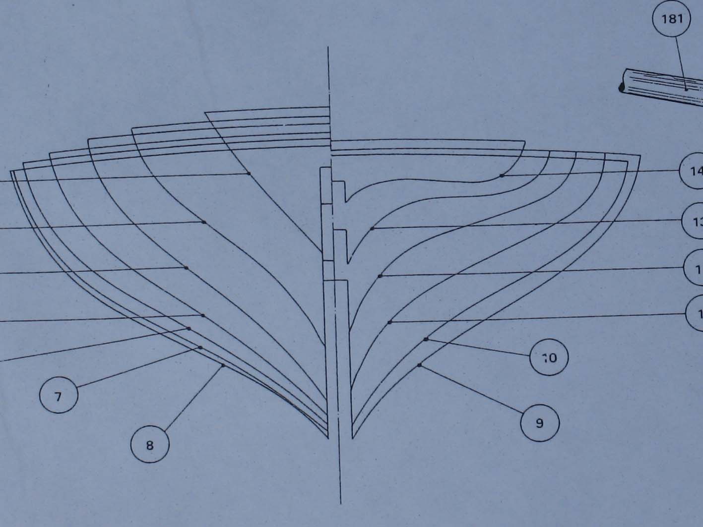

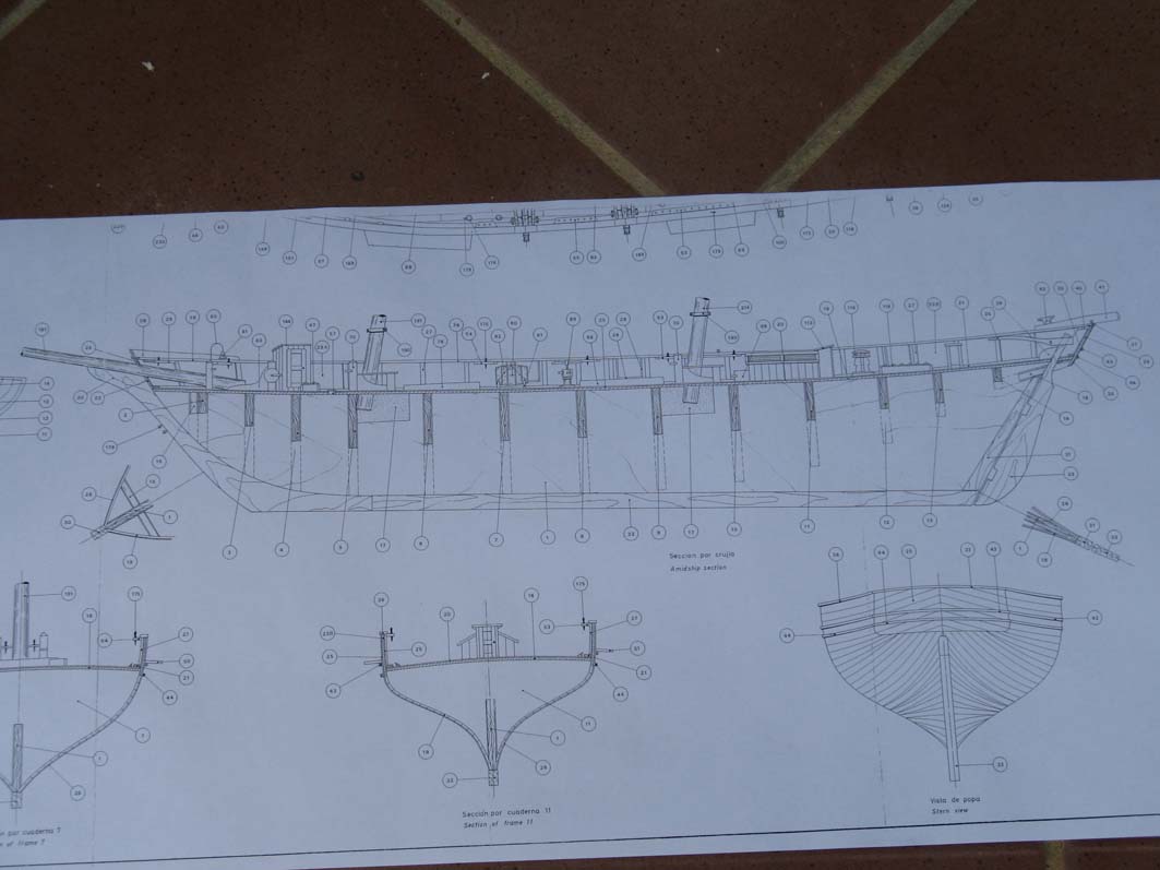

Existen varios kits, todos ellos made in USA del barco. El más barato de unos 200$ además hay que comprar por Internet y esperar el envío, por lo que paso. También en la página web del barco venden los planos originales por 75$, también paso. Mi idea es: para el casco me basaré en los planos del Harvey, clipper de líneas bastante parecidas al Pride, la superestructura la diseñaré investigando y la jarcia con los libros.
Como quiero un modelo de tamaño medio he fotocopiado los planos del Harvey con una reducción del 33% por lo que calculo que saldrá un eslora de unos 70 cm.

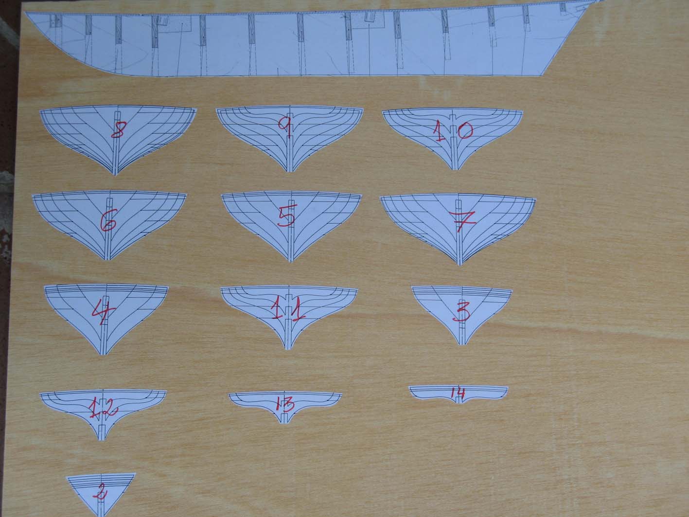

De los planos obtengo la falsa quilla y con la caja de cuadernas fotocopiada al revés he realizado dos composiciones que me sirven para obtener desde la cuaderna maestra siete mamparos hacia proa y seis hacia popa. Falta uno que es un añadido que se confecciona con ayuda del nº dos.

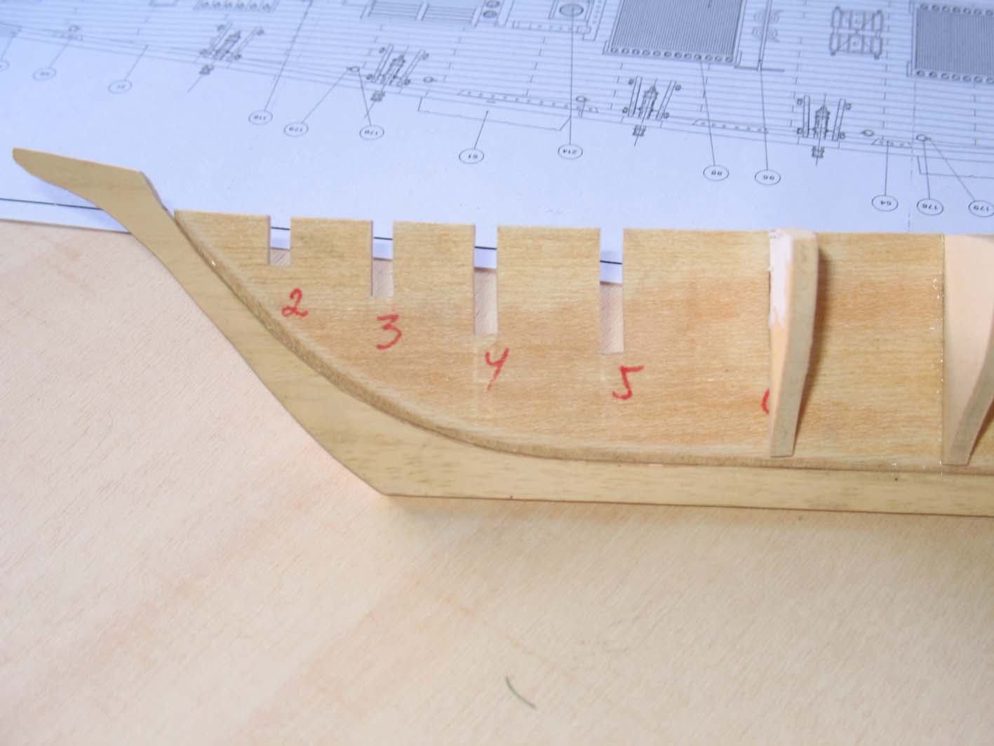

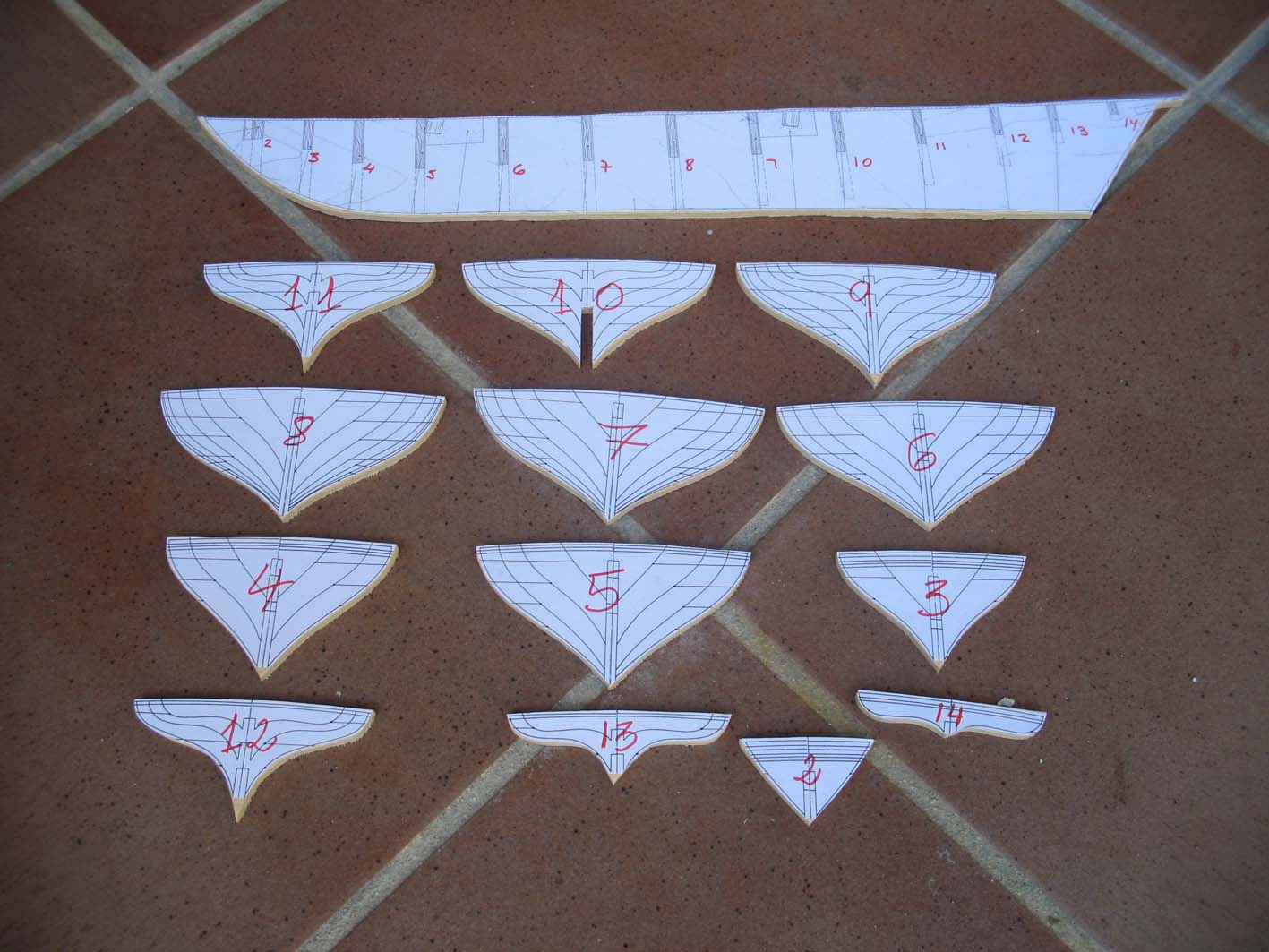

Una vez recortados estos elementos se pegan en un tablero. Primer cálculo, el grosor del tablero. Si medimos en el plano la anchura del grosor, por ejemplo en los huecos de montaje de los mamparos, sale 4,2 mm,, por lo que empleare un tablero de 5, sabiendo que en la mayoría de los casos estos no dan este calibre. Comprado en el Leroy Merlín he seleccionado el que me parecía mas recto. Una vez pegados y numerados, para evitar errores posteriores, procedemos con la sierra de marquetería a cortarlos dejando 1 mm de margen para afinar con un posterior lijado.

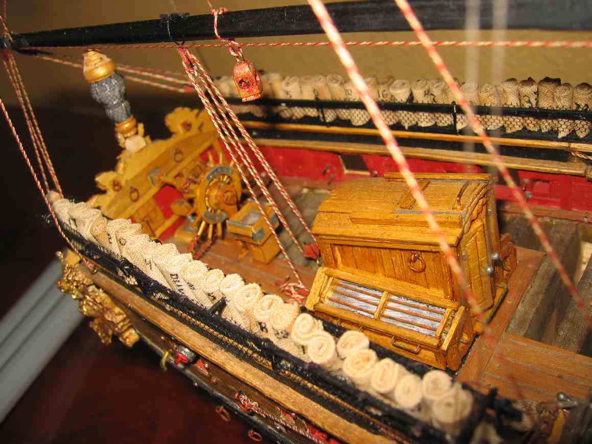

Por cierto éste es el tambucho del Pride...lo copié de una fotografiía

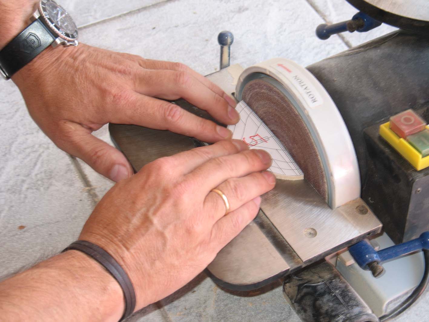

A continuación procedemos a confeccionar el conjunto de roda y quilla. Como el casco va pintado he decidido hacerlas en una única pieza. El procedimiento es el de siempre, recortar de los planos pegar en la madera, cortar con la sierra de marquetería y afinar con la lijadora de plato. La confección del codaste la dejamos para más adelante, ya que una vez acabado el forrado podremos confeccionar la pieza para que encaje a la perfección.
Con vistas al forrado rebajamos con lija el perfil de la falsa quilla elaborando un alefriz de forma que la transición de la traca al conjunto roda, quilla y codaste sea contínua.

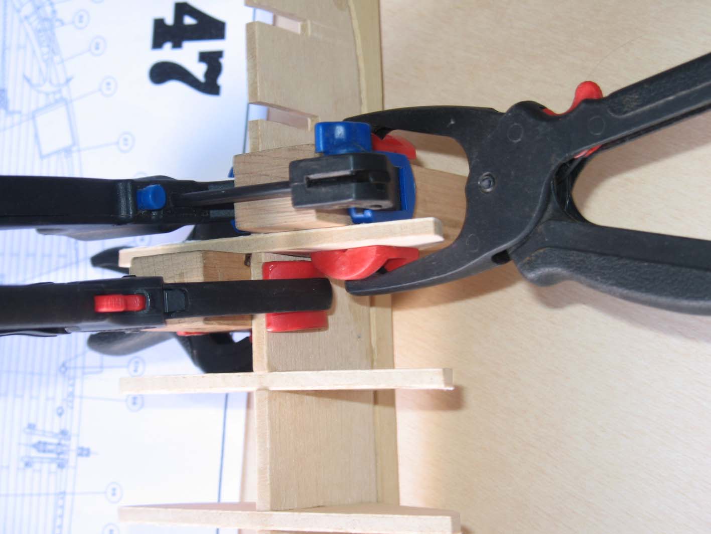

Una vez depurada y comprobadas los perfiles de todas las piezas procedemos al montaje de la estructura. Comenzamos por la cuaderna maestra nº 8 y con ayuda de unos tacos a escuadra y unos sargentos comprobamos la posición de los diferentes elementos según vamos montando. El mejor procedimiento para la comprobación es verificar la perpendicularidad y comprobar que la distancia entre mamparos es la misma en cada montaje.
