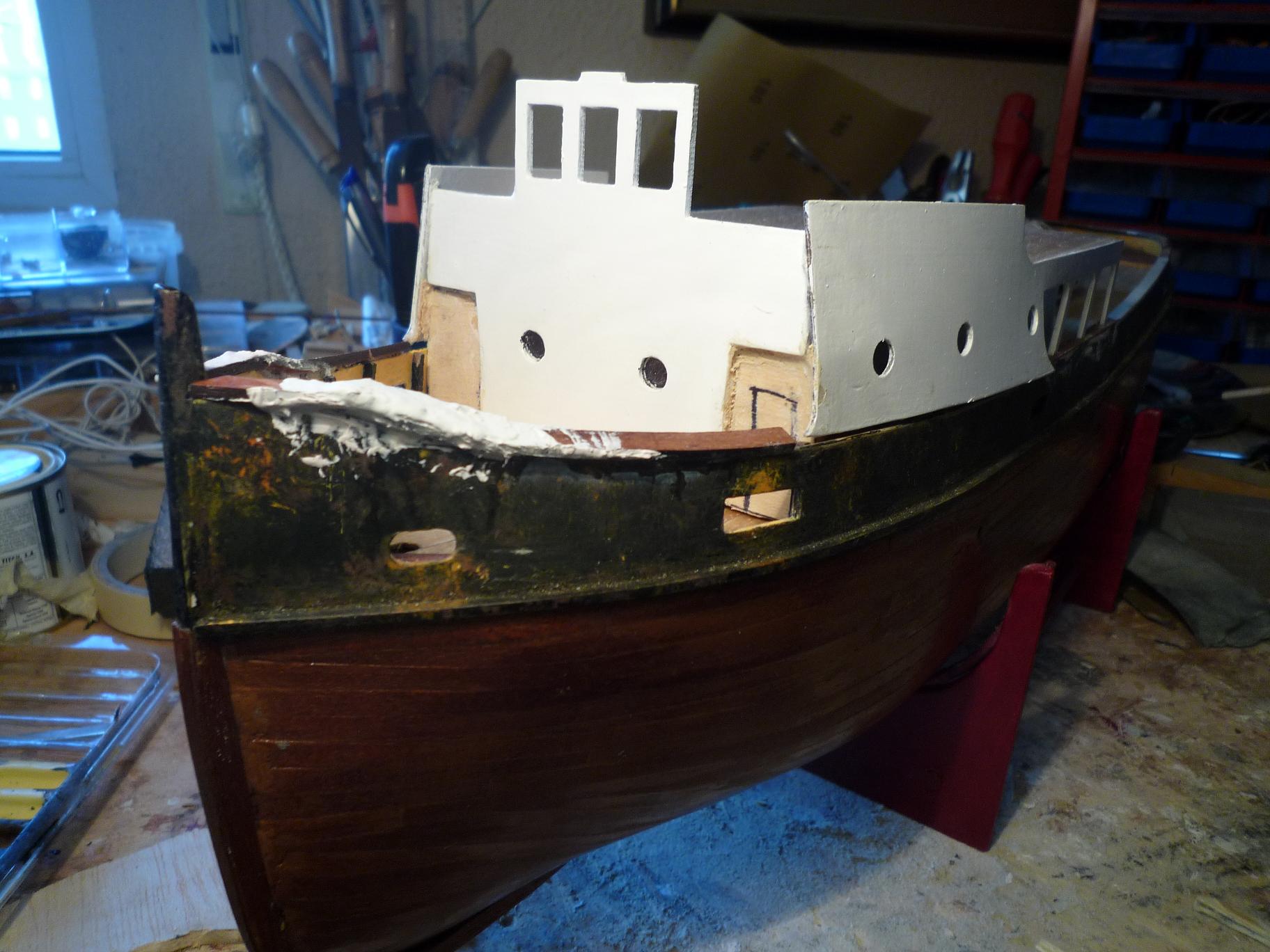

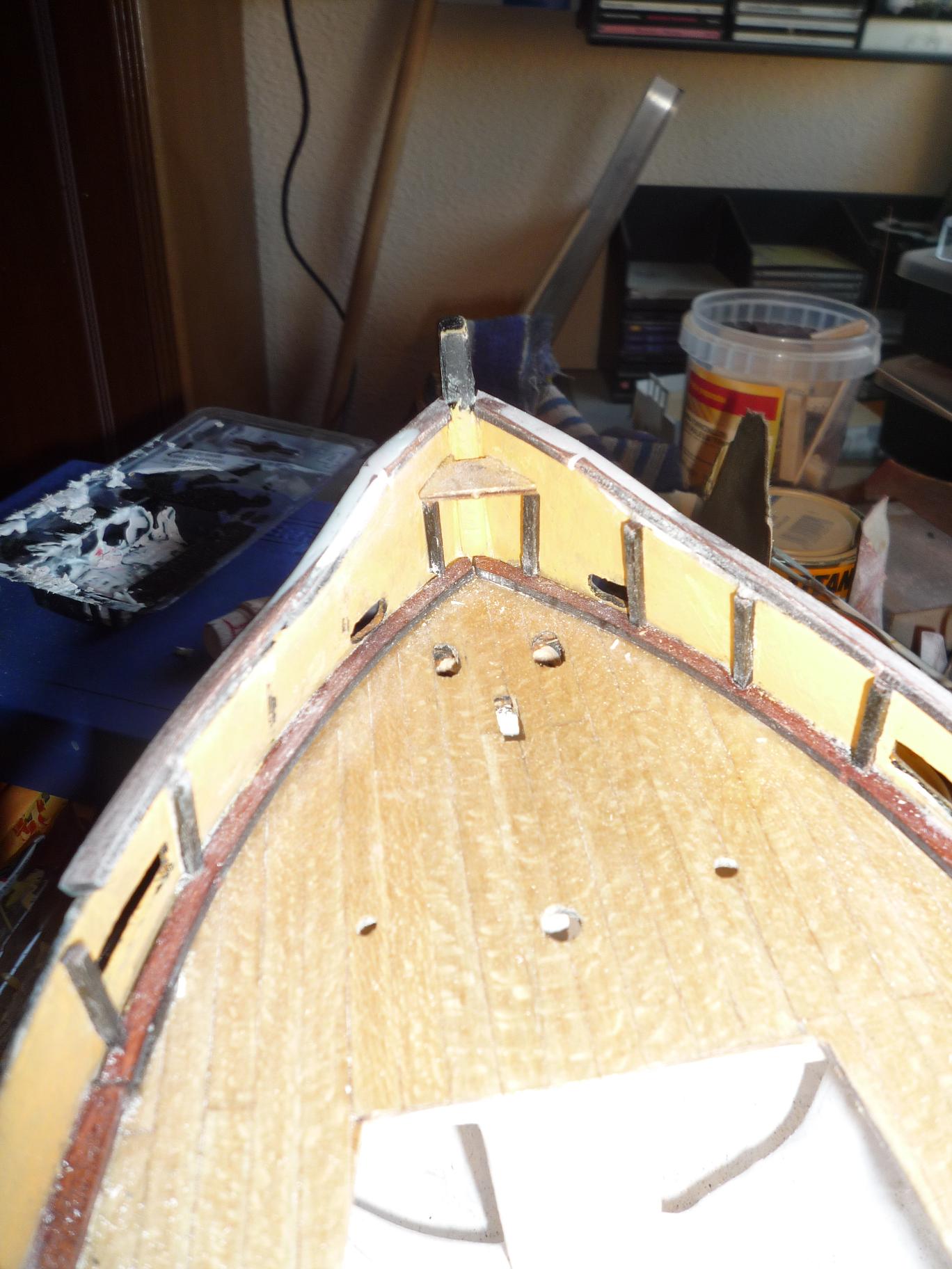

En la proa la cosa se complica. La forma parabólica y la dureza de la madera de la pieza que hay que pegar no facilitan el asunto. Además tiene que empalmar con el tramo recto más a proa. Al final logré pegar las piezas con ciano, paciencia y goma eslástica para hacer presión, aprovechando los agujeros laterales de las amuradas. No obstante, como existe la santa masilla para los chapuceros como yo, pues ¡hale! ¡ A enmasillar que son dos días!
Tapas de regala de proa. Enmasillado con resina de poliéster.
Tapas de regala de proa tras lijar.

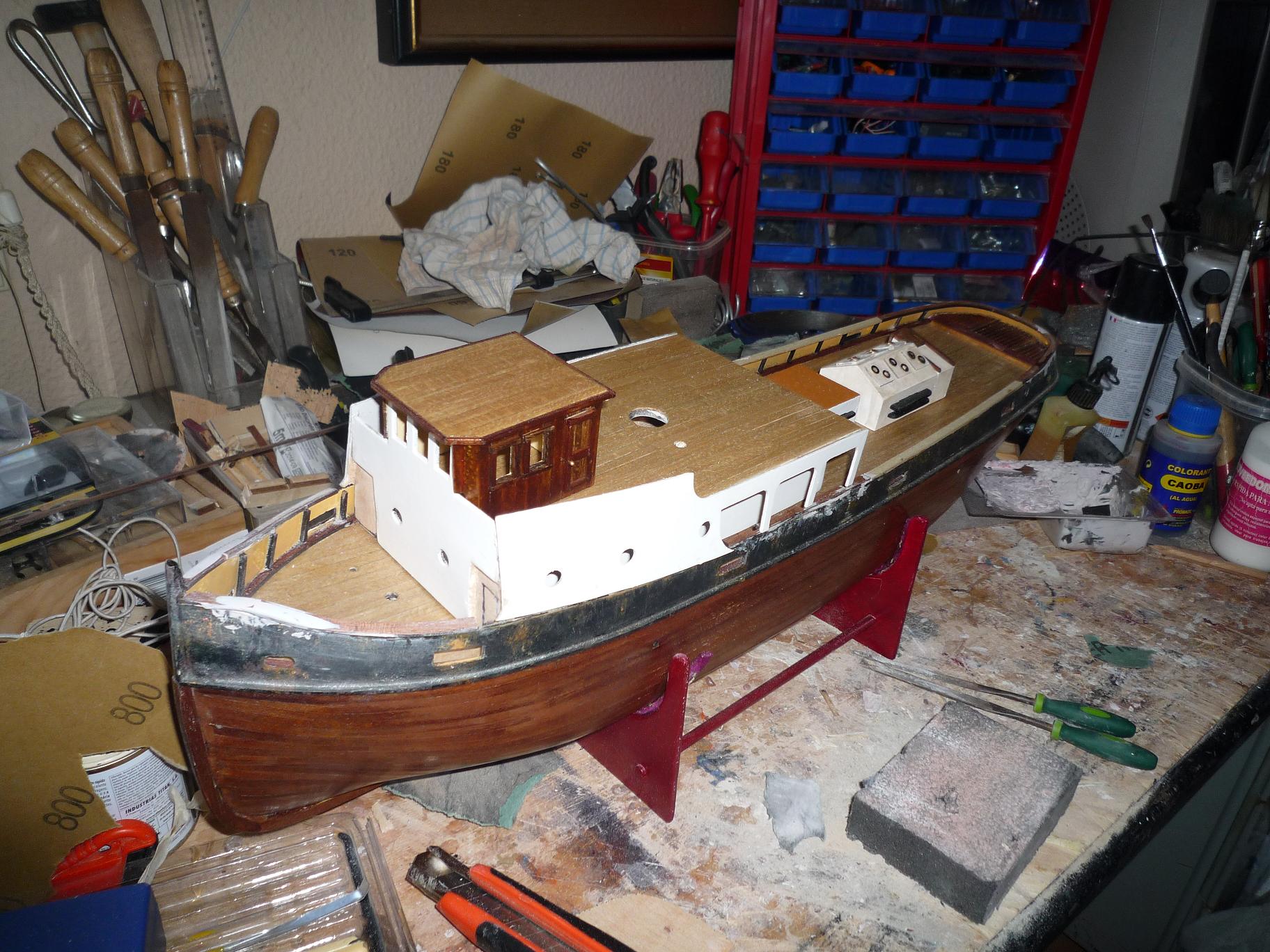

Y así va quedando.
