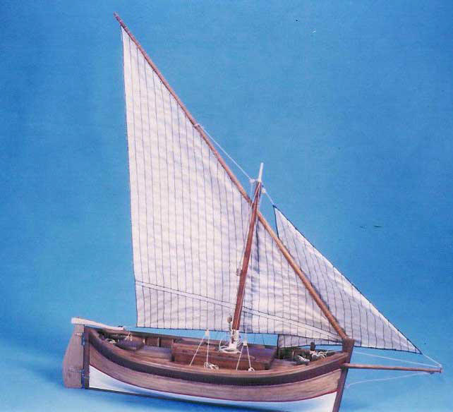

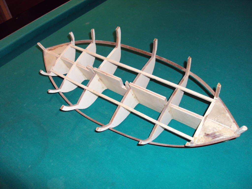

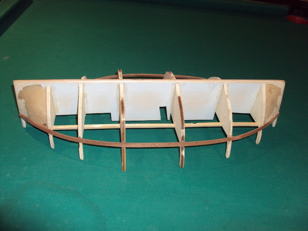

Hace ya bastante tiempo que compré el kit del Schifetto, barca langostera de Euromodel. Y se lo regalé a mi nuera pero me quedé con los planos del modelo. Y dí los primeros pasos previos al forrado. Paré el trabajo en la situación de las fotos que adjunto y que voy a continuar ahora. Estoy con el Wappen del que el 95% de lo que me resta es la jarcia, así que lo voy a simultanear con el Schifetto que lleva un velamen muy simple al ser una lancha de pesca como se puede apreciar por la foto adjunta.
La madera que voy a usar es mayormente caoba especialmente para el forro del casco y cubierta. Iré mostrando el avance. La escala será 1:12 y la eslora 66 cm.

Oye, Luis, y digo yo que te ha salido bastante bien el casco para tener tan separadas la cuadernas ¿no?, aunque los materiales que has utilizado son buenos, parece que las claras son algo arriesgadas, supongo que será por los rellenos de proa y popa.

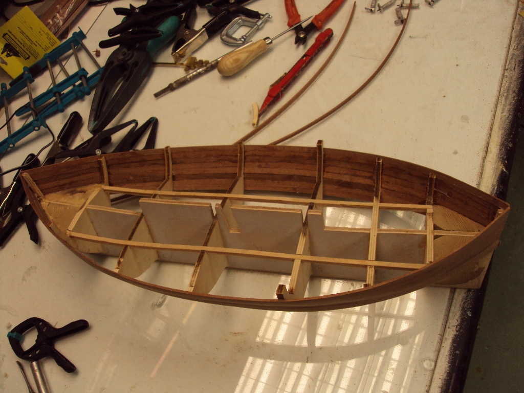

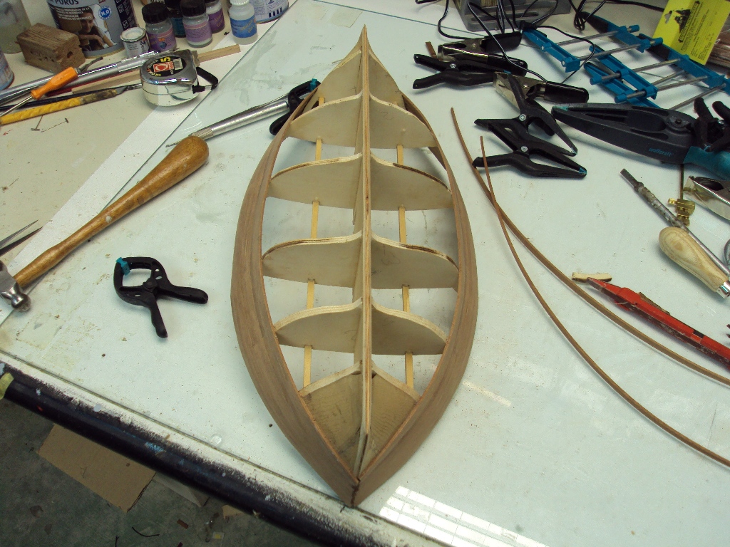

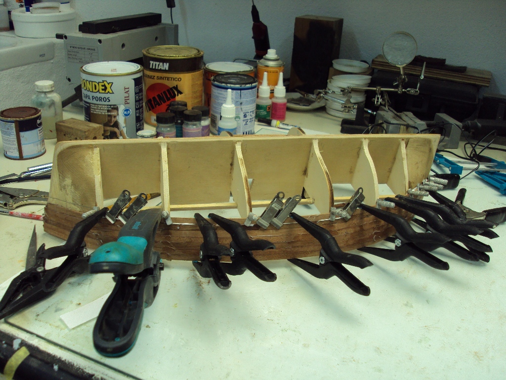

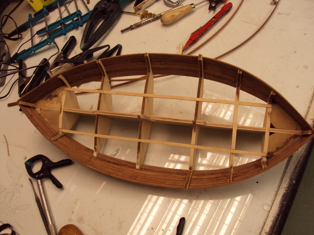

Mensaje por LuisQ »
Un poco lento pero voy avanzando. he llegado con el forro hasta la borda y he empezado hacia abajo. He arrancado un par de cuernos de las cuadernas para ver como de fuerte está el forro y sin problemas. He empezado a usar tornillos de amarre para las tracas por debajo del nivel de la cubierta tal como se aprecia en una de las fotos.

Re: Schifetto Carlofortino
Mensaje por Rafa.-. »
esta genial sigue asi estare atento a nbuevos avances :wink: :wink: :wink:
