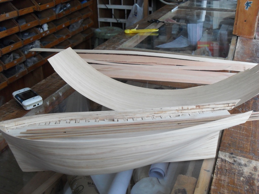

ola a todos, poco a poco esto va tomando forma, estas fotos corresponden a el lijado del casco, amuras y unas pruebas de diferentes tipos de maderas para la cubierta, entre ellas pino normal, raulí, pino oregon y chapa de eucalipto, y al final deseché la idea de la chapa de eucalipto por que es muy quebradizo y por mas que intenté, no pude sacar huinchitas de 5mm,
el pino oregon y el raulí tenian mucho colorido y a mi parecer los elementos de cubierta no resaltarán con una cubierta de color, al final me decidí por el pino normal, que es mas claro y por supuesto, me he demorado un poquitin en cortar listones de 1mm x 5mm (todo a mano ya que aún no me he podido hacer de una sierra de banco pequeña para estos menesteres pero como todo, ya vendrá... ) los he lijado y me calzan muy bien, aun no tengo fotos de los avances de la cubierta, pero igual os dejo algunas fotos de los avances, entre ellas la foto de las pruebas de madera para la cubierta.
ademas quiero comentarles que me siento muy contento, ya que he comparado la calidad de el forro del casco de la goleta que construí anterior a este trabajo y la calidad del forro que he hecho en este patache y la verdad, se nota la experiencia adquirida con la practica, este forro supera por mucho al anterior, (todo se lo debo al bendito manual de técnicas de forrado de casco, obiamente adquirido en esta pag. en el lik de tecnicas)

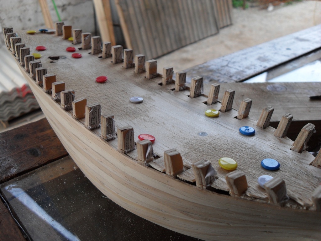

ola a todos,, por fin he terminado la cubierta, no estaba seguro de la madera pero he quedado bastante conforme con el resultado, ahora vamos por colocar el espejo de popa, roda, quilla, codaste, pintar el casco para luego colocar la pala de timon con sus herrajes...
ufff... cuánto trabajo... pero, como dice el gran fito Paez (que pronto estará en Chile y quiero ir a verlo) "dale tiempo al tiempo....",, bueno.. debo agradecer al cielo que puedo trabajar en mis barcos en la comodidad de mi trabajo, pero, los momentos en casa y los fines de semana, los he tenido completamente ocupados, debido a que va a llegar mi pequeña almirantita en casi un mes y medio mas (si es que no menos...) y me lo he llevado en ampliaciones de cuartos, escombros, yeso, pasta muro, pintura y detalles varios, ademas de las compras de la ropita para bebé etc, etc, pero con todo, confieso que estoy muy feliz y ansioso
bueno, les dejo unas fotos del casco, una es del proceso y la otra es el resultado

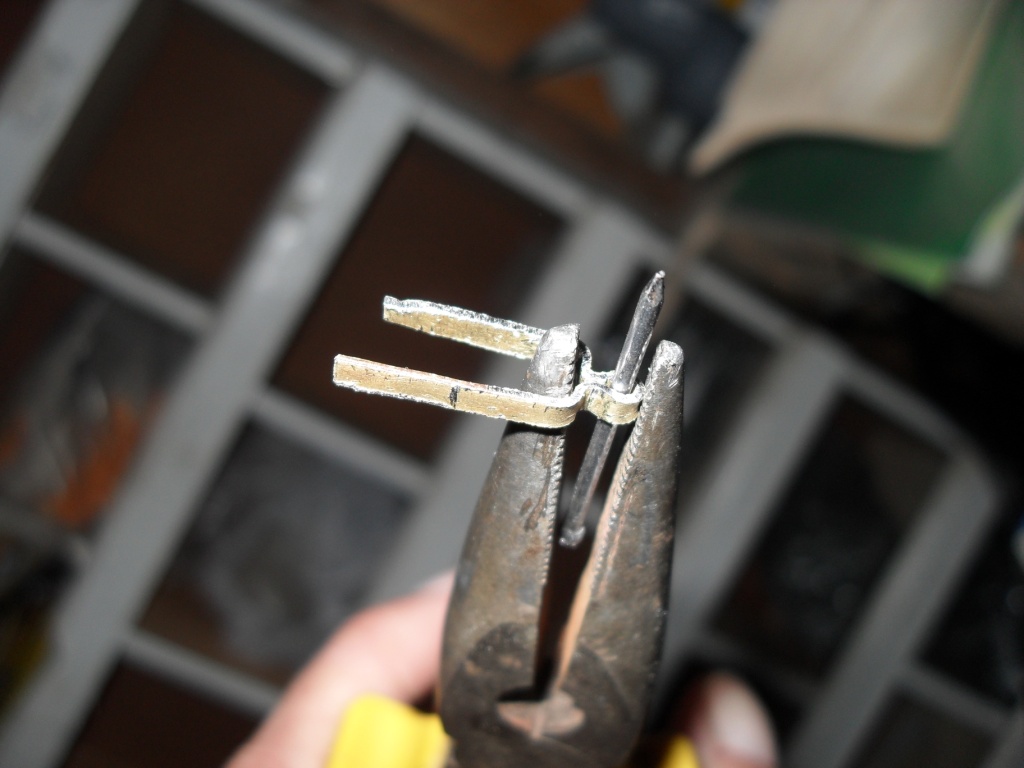

hasta ahora esta listo el espejo de popa, y estan colocados la roda , quilla y codaste,
los cuales me han dado un trabajo que , casi pierdo la paciencia, he debido hacerlos dos y hasta tres veces la roda, lo que si me salió al tiro fué la pala de timón y al casco le hice el orificio por donde sube hacia el interior, también he confeccionado yo mismo los herrajes de la pala de timón, lo cual lo aprendi hace tiempo del hilo del schooner de mi compatriota Damian Guzman, y por si no lo habeis visto aún, sin el ánimo de ser copión y humildemente os dejo un pequeño paso a paso de como los hice, no me quedaron muy de maravillas que digamos
pero es lo que me salió,tomando en cuenta que el laton lo obtuve de un trozo de una visagra de piano vieja que encontre en casa, nosé de donde salió, pero jo, si está en mi casa pues la uso y ya, os recuerdo que debo confeccionar todo a mano ya que en la localidad donde vivo, (pueblo: Los Vilos, cuarta región, Chile) no es posible encontrar absolutamente nada que tenga que ver con modelismos de ningun tipo.....

- jo, la bisagra de piano, no tengo idea de que espesor será, pero me parece lo bastante adecuada....
- me hice este mini disco de desbaste de uno mas grande que tenia en mi esmeril, me fue muy útil..
- las tiras de laton ya cortadas, falta pulir un poco, tambien se aprecia la pala de timón..
- calculo cuanto latón ocuparé y corto, luego doblo por la mitad y coloco una punta de 1" para dar la forma,
- doblo el resto hacia los lados, apreto suavemente, sin cortar el latón y golpeo en el centro para alisar y emparejar
- con la ayuda del alicate de punta, doblo el laton y calculo el ancho necesario comparandolo varias veces con la pala de timón
- la comparo y hago calzar en la pala de timon para corregir detalles
- con una broca de 1mm y con un trozo de madera del mismo espesor que la pala de timon hago lo agujeros para los mini clavos
- solo falta cortar un trocito del clavo para hacer el pasador y soldarlo
