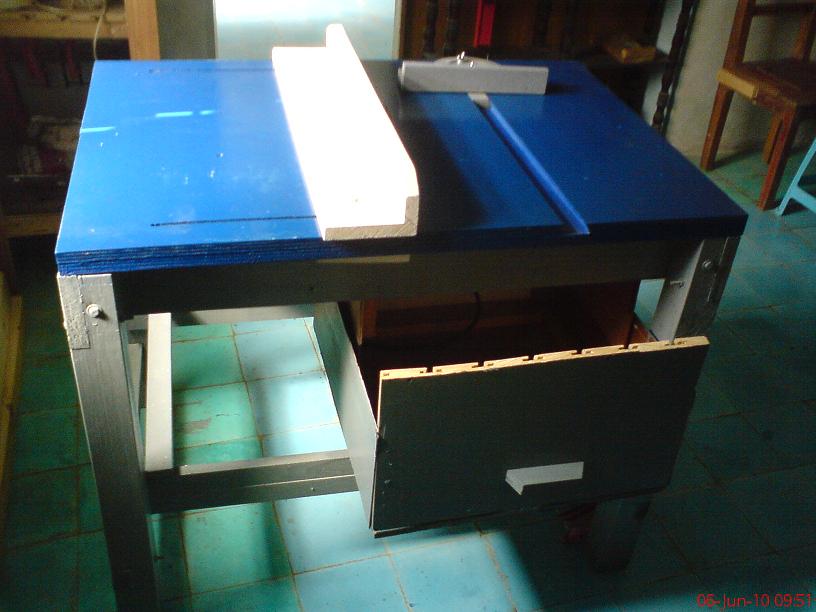

Hey machos, un saludo desde México, ya tiene un rato que no entraba al foro por estar ocupado con la universidad y con la construcción de mi taller de carpintería, y como estoy con eso de construir herramientas con el menor presupuesto posible, pues me construí una sierra de mesa de generoso tamaño, hecha con madera de pino, y como planta motriz una sierra de mano eléctrica de 2 hp, fijada abajo de la cubierta. Te mando una fotos a ver si es lo que buscas. Saludos.
ricardo pablo
Mensajes: 49
Registrado: Sab Dic 05, 2009 9:47 pm
Ubicación: uruguay
Re: sierra circular (disco)
Mensaje por ricardo pablo »
Painkiller
felicitaciones por tu habilidad y muchas gracias por tu aporte
