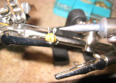

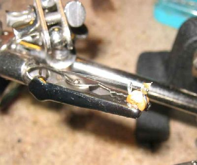

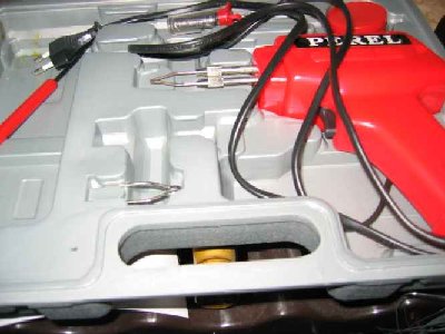

Tenía una caja de cosas para soldar que compré en Macro por un precio irrisorio, (muy irrisorio). Dentro tenía una serie de objetos enigmáticos entre los que reconocía un soldador. Ayer la reabrí. Me llama la atención el tremendo pistolon que veis en la foto. Debe ser para algo terrible. En fin, tiene un tarro de un producto inquietante que supongo que será la pasta para soldar, porngo la foto, tambien un artilugio con pinzas a modo de robot espacial que viene de perlas para sujetar la pieza. Siguiendo las instrucciones, sujeto pieza doy pasta caliento con el soldador, acerco estaño y....funciona: estoy soldando vigotas como un loco...le voy cogiendo el tranquillo.

Muy util el achiperre de sujetar; tambien tiene una lupa. El estuche entero me costó unos 10 euros hace 2 años. Desde luego la pasta es determinante, habia hecho otros intentos sin pasta y así me había ido... Ahora estoy buscando la sp40 de Ricard y fuerzas para ponerme con un minisoplete que he compado en el corte inglés.
						¿Tu ves, Ramón, tu ves?ramon escribió:Siguiendo las instrucciones, sujeto pieza doy pasta caliento con el soldador, acerco estaño y....funciona: estoy soldando vigotas como un loco...le voy cogiendo el tranquillo.

Ramón el pistolón que dices tiene la ventaja de que lo enchufas y prácticamente el calentamiento es instantáneo y tienen cabezales intercambiables. Pero para soldar grandes superficies no son prácticos, estan pensados para electrónica o pequeñas piezas.
Ya me dirás si necesitas limpiar las piezas antes y despues de soldar. Yo al menos utilizo un cepillo de dientes para lavarlas despues, pero es que casi todo lo que hago va pintado y los residuos de la pasta son bastante pringosos.
En esas cajas suele venir un útil que se utiliza poco pero que es práctico algunas veces. Es el "parato" para retirar estaño de algunas soldaduras.

Una vez hecha esta incursión con soldador, esta mediodia he hecho el experimento con el microsoplete.
Tambien va muy bien, casi mejor que con el soldador y mucho más rápido aunque con el soldador se afina mas (dadas mis mañas e inexperiencia).. Eso si con el soplete es visto y no visto.
