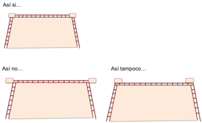

yo creo que si que es como he dixo antes y como a dicho Jfelix
como la 1º pero vertical

Esta sería la idea, como la segunda foto, poniéndolo como una continuación de la tapa de regala, a ras del forro de la cubierta, sobresaliendo un poco hacia afuera y redondeando los cantos.

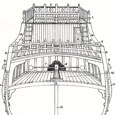

Fijaos en la imagen del manual, creo que va exactamente como en la foto 1
Que opinais?

Esta es la interpretación que yo haría

Al final me decidi por la opción 1, por el manual creo que es la correcta, espero no equivocarme. Pues aparte de los susodichos cintones, coloque las brazolas y los trancaniles.
