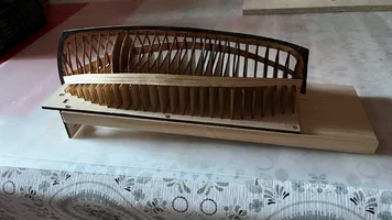

Y continuando con el barco, despues de cortar las cuadernas, tuve que ajustarlas todas, puesto que no encajaba ninguna. Continué con los refuerzos de proa.
Aqui os dejo las fotos de como está en este momento:

Que tal la medida entre la cuaderna 13 y 14 , me parece un poco desaliñada .
Tal vez es el efecto de la foto !!!! :!: :?:
Dominique :wink:

Pues si, y la quilla parece algo curvada. Vigila la buena alineación de todas las piezas que conforman la estructura del barco. Evitarás que el casco te quede revirado

Es la cuaderna 12 la que esta 1mm por encima de la quilla y un pelin "desaliñada" y causa ese efecto. Recuerda que practicamente tuve que rehacer las aberturas de nuevo porque no encajaba ninguna, y recuerda que es mi primer barco y ahi pequé un poco de inexperiencia.
JFelix escribió: Pues si, y la quilla parece algo curvada. Vigila la buena alineación de todas las piezas que conforman la estructura del barco. Evitarás que el casco te quede revirado
La quilla esta bien, es efecto de la foto. De todas maneras, estoy un poco desilusionado con esta marca (AL), acabo de empezar y no hice más que retocar casi todas las piezas, crei que tendria más calidad.
Gracias por vuestros comentarios.

La inexperiencia no es pecado si se puede coregir, por eso estamos ..... a la orden . :wink:
Cuanto a la calidad del kit , lo haces con tus manos y paciencia .
Dominique

Bien, lo que voy a intentar hacer para corregir la cuaderna 12, va a ser con una lijadora orbital para alinearla con la quilla, y con la pequeña diferencia que hay con la escuadra de dicha cuaderna, pues ya vere sobre la marcha al meter el primer forro del casco intentare corregirla lo mejor que pueda.
Se admiten sugerencias :lol:
EDITADO: Consegui quitar la dichosa cuaderna y rectificarla, la he vuelto a encolar, quedo bastante mejor, creo que ahora ira bien. Os cuento...

Unas fotos de la "reparación":
