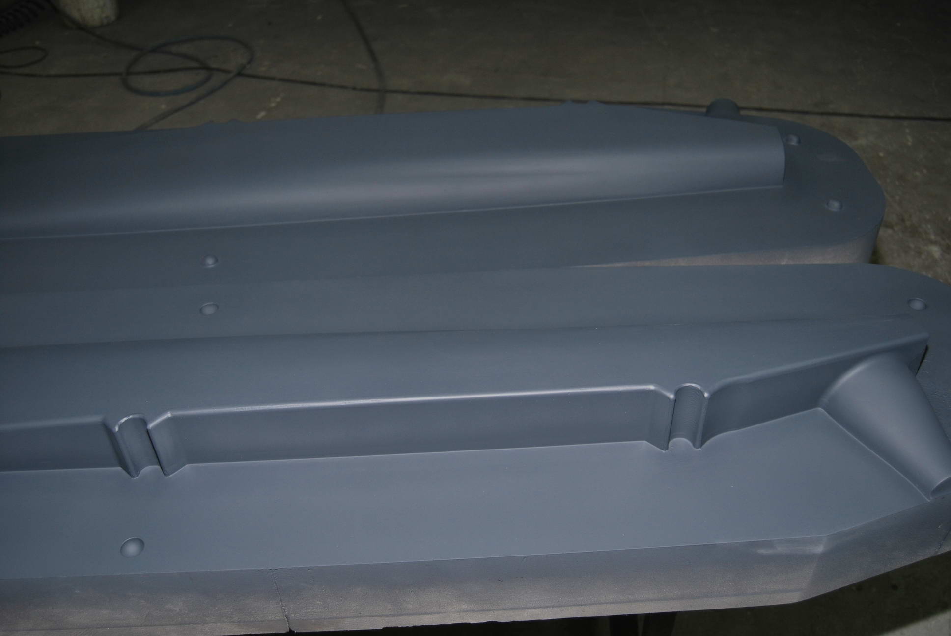

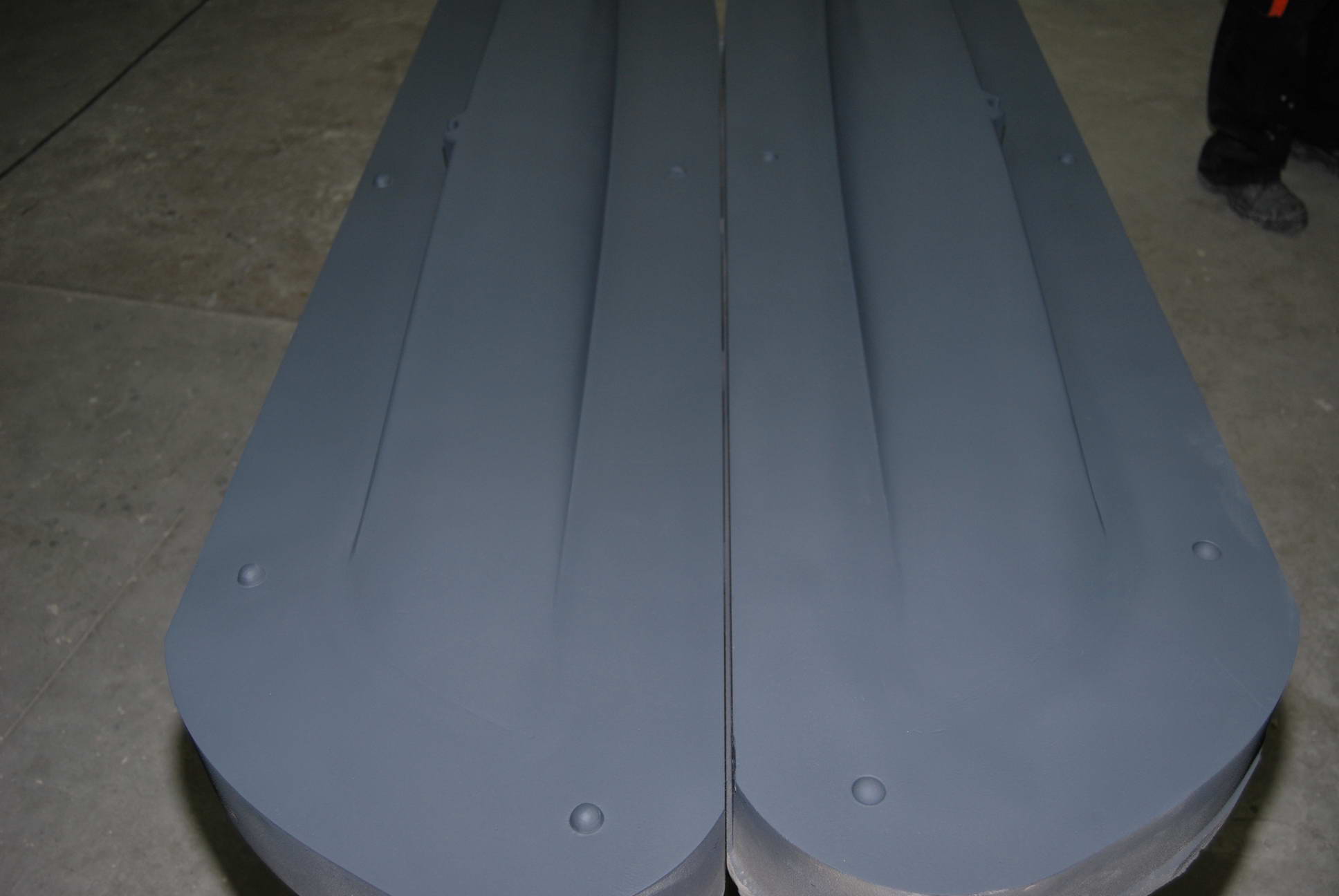

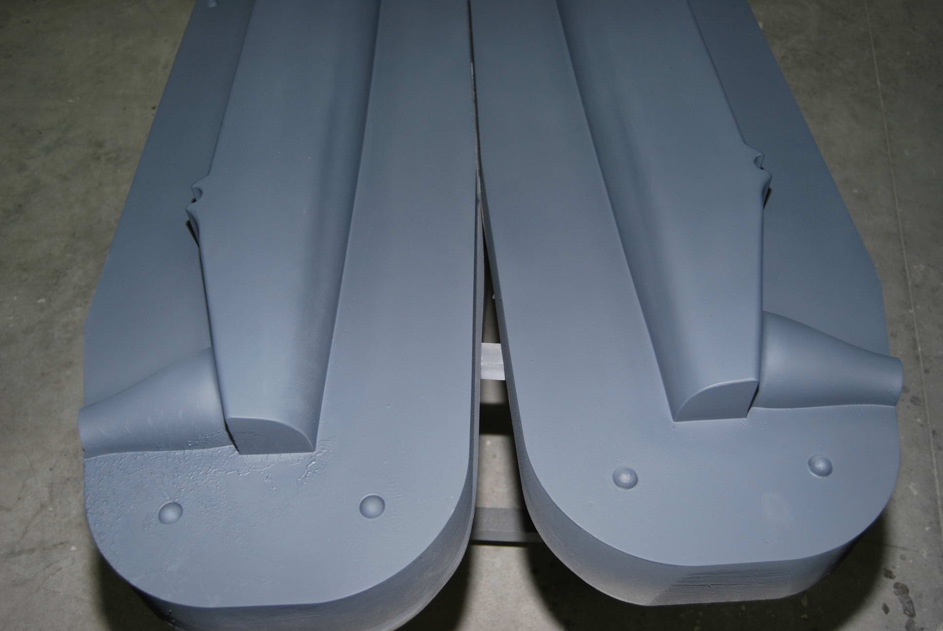

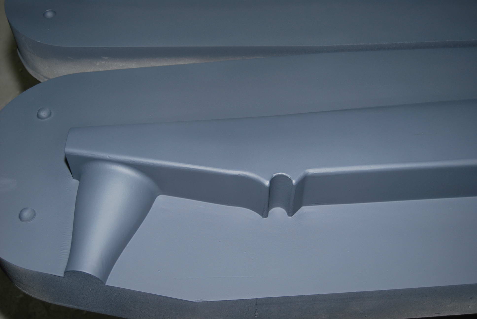

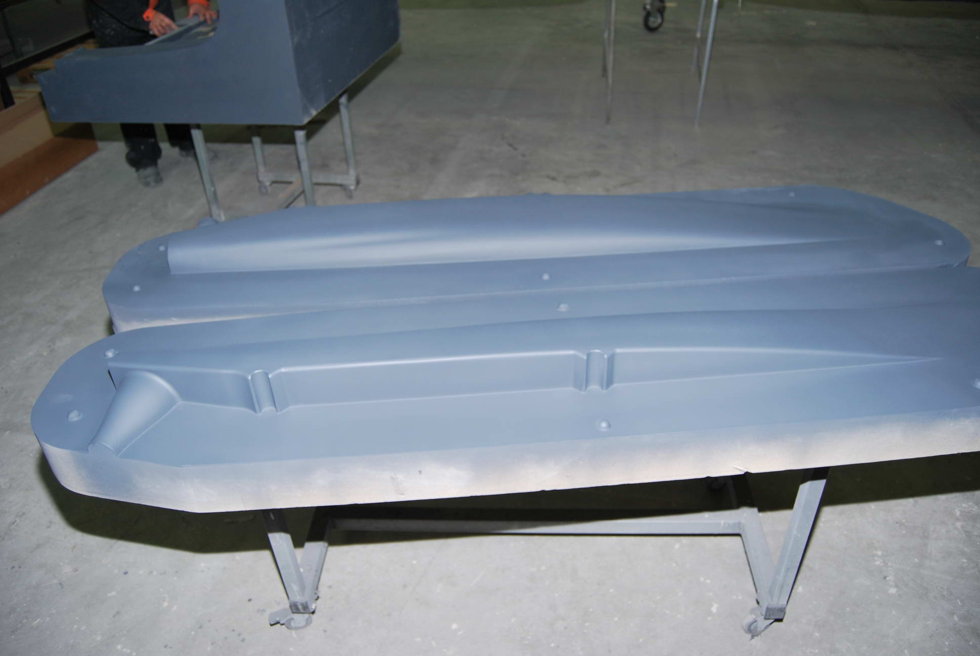

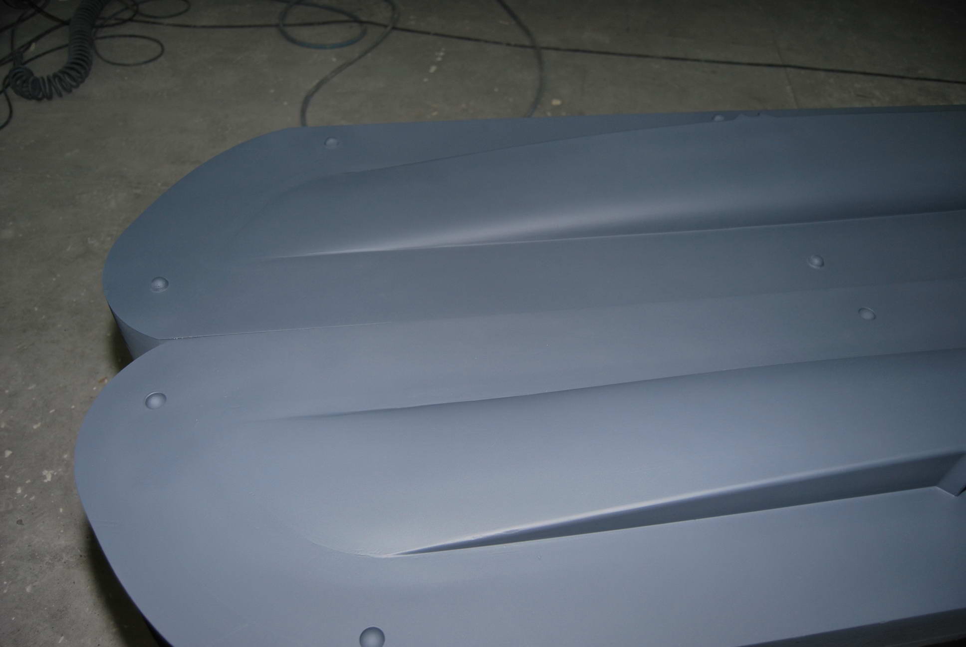

Bien, este es el resultado del diseño con el programa Delfship de mi catamarán. Diseño propio partiendo de la base de los Extrem 40. Ya tienen hechos los premoldes y a finales de esta semana piensan tener los moldes para tener hechos los primeros cascos a mediados de la que viene. Después y una vez obtenidos los moldes, podré hacer muchos más cascos de este imponente multicasco a vela.
Os dejo unas fotos de los premoldes para el disfrute visual.

- Los dos moldes que conforman las dos bandas del barco, babor y estribor.
- Detalle de la linea de flotación en popa donde se observa la 'deformidad' realizada a propósito para incrementar la flotabilidad sin ganar rozamiento en la misma.
- La proa invertida tipo cuchillo para poder 'cortar' las olas.
