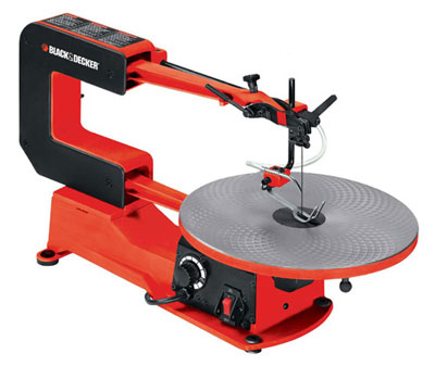

- sierra caladora
- caladora.jpg (25.05 KiB) Visto 2557 veces

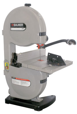

- sierra de banda
- banda.jpg (14.61 KiB) Visto 2557 veces

Bueno la primera sierra es una sierra de marqueteria o sierra caladora de mesa
la utilizas para cortar la quilla, las cuadernas, cortes curvos para corte rectos no te sirve ni de coña...
bueno la segunta es una sierra de cinta o sierra sin fin ya que es una correa dentada que gira alrededor de dos poleas una motriz y la otra la conducida bueno, esta es la sierra que te servirá para hacer cortes rectos, cortar grandes tablones o incluso según he visto videos para cortar troncos y sacar tablas jeje aunque sii es para modelismo tiene que se pequeña y no meterle caña ...

para cortes rectos mejor la de disco esa que dices de cinta es como la de marqueteria a un poco que la fuerces te saldrán los cortes curvos e inclinados

Cuidado comprando una siera de maquetería barata. La razón es que estas lo hacen muy, pero muy dificiles de realizar cortes rectos, tal cual lo han dicho en este hilo. Las de buena calidad, aquí el Mercedes entre las sierras es la Hegener,
te garantizo permite hacer cortes rectos. El problema de estas sierras es que bajo la presión de la madera contra el "serrucho" este tiende a ceder y así causar cortes curvos cuando así se desea. Confieso que realmente no he sido capaz de entender porque esta diferencia.
La sierra de cinta he llegado a adorarla. Permite realizar cortes rectos, Pero por otro lado para cortes en curva es poca adecuada. Pero combinandolo con una lima se puede aproximar los cortes a la curva y hacer el acabado con la lima.
