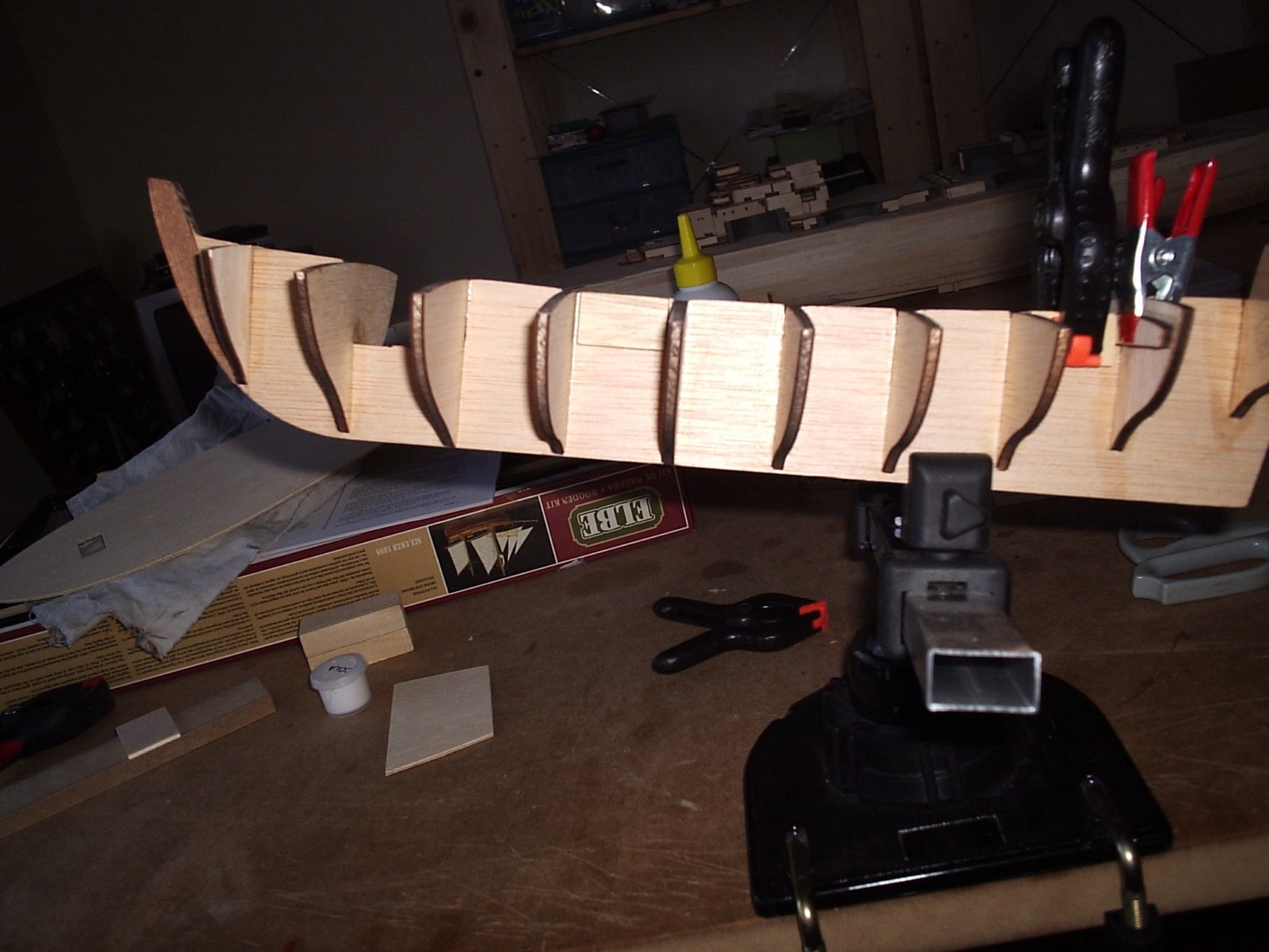

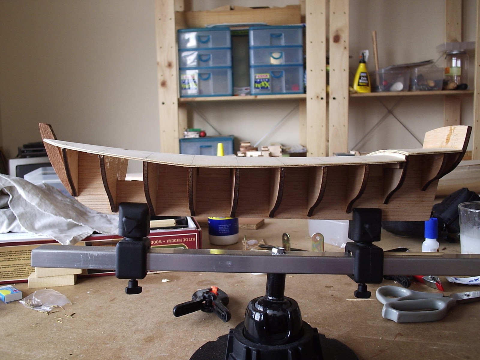

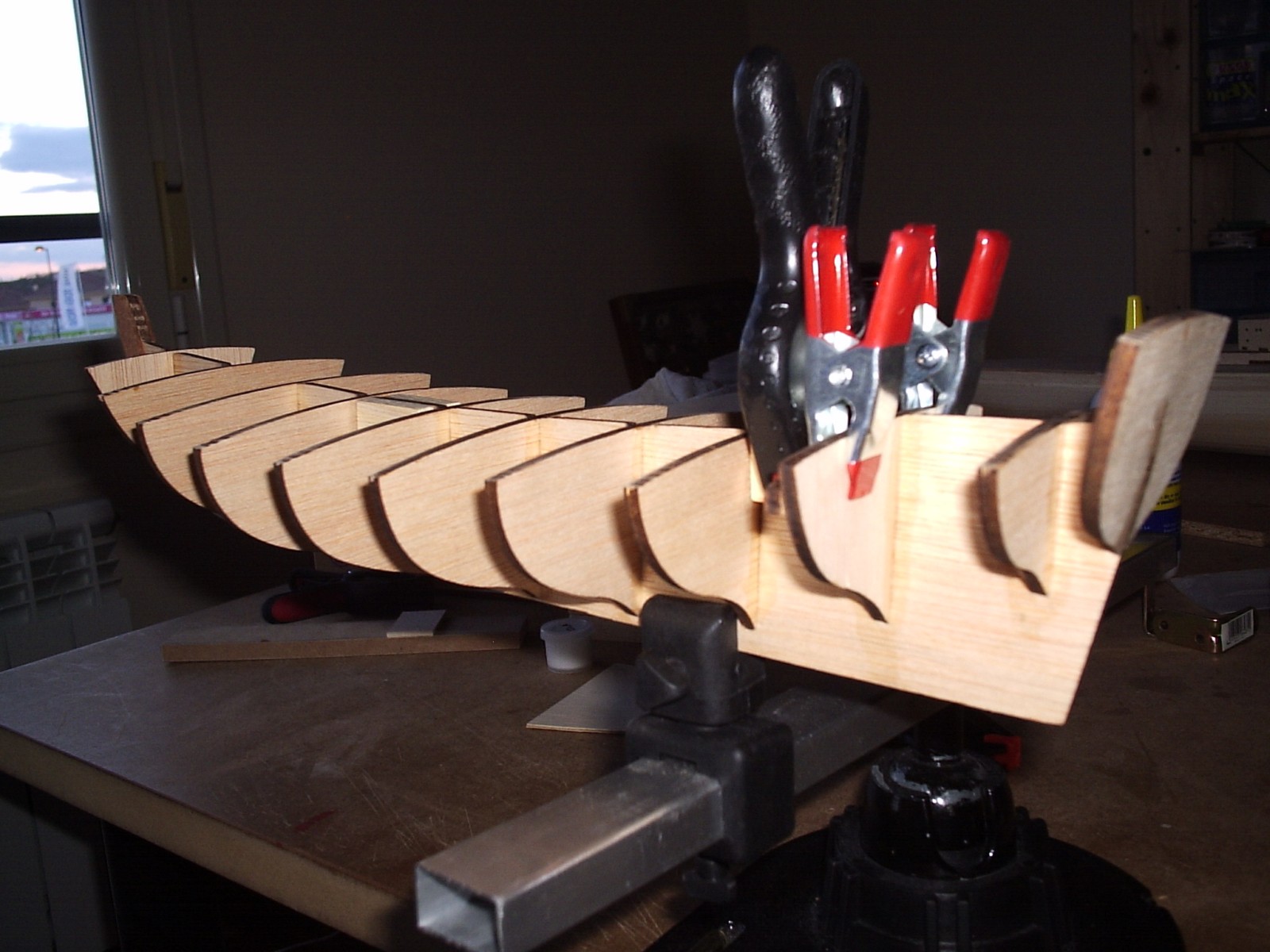

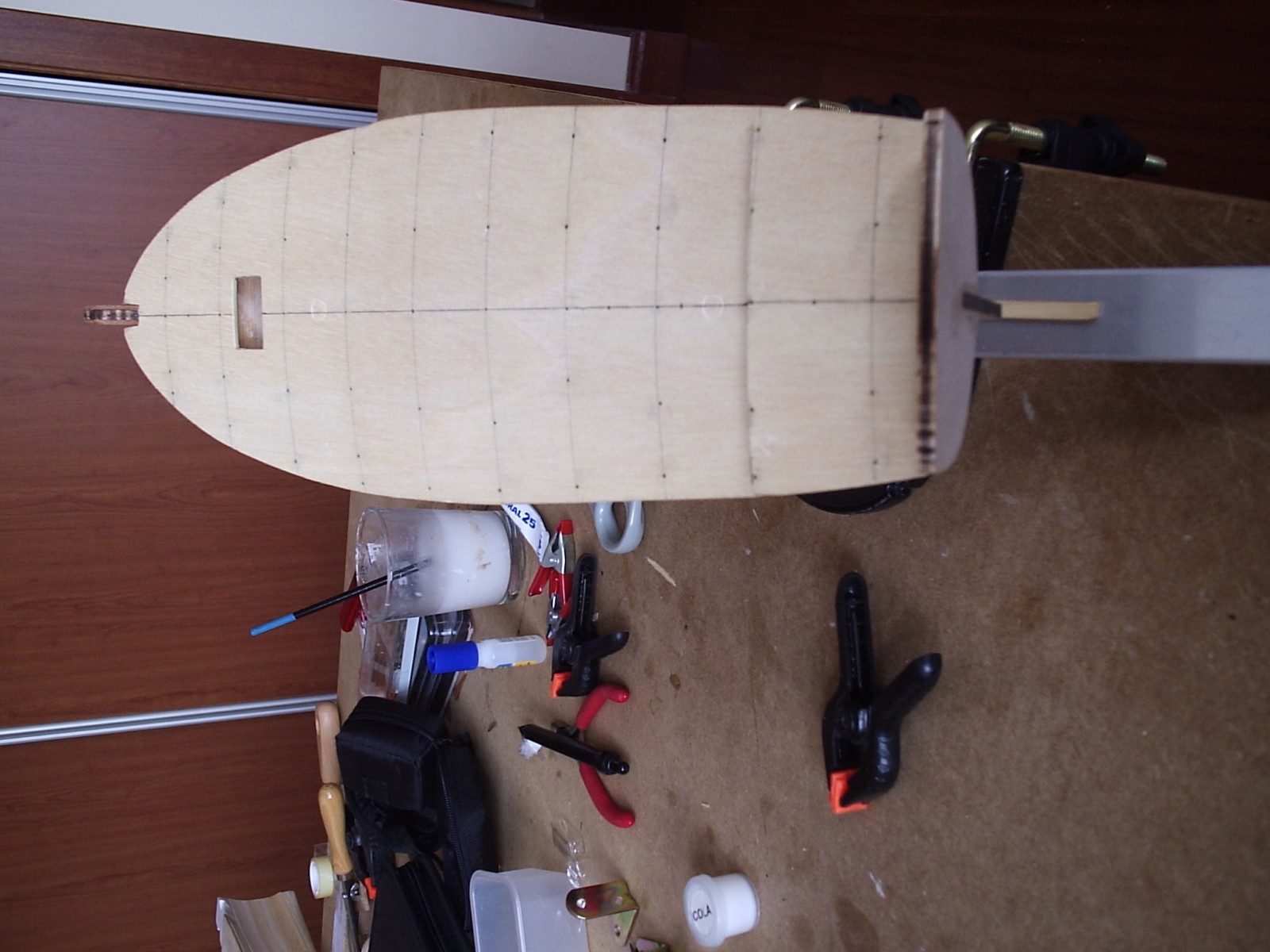

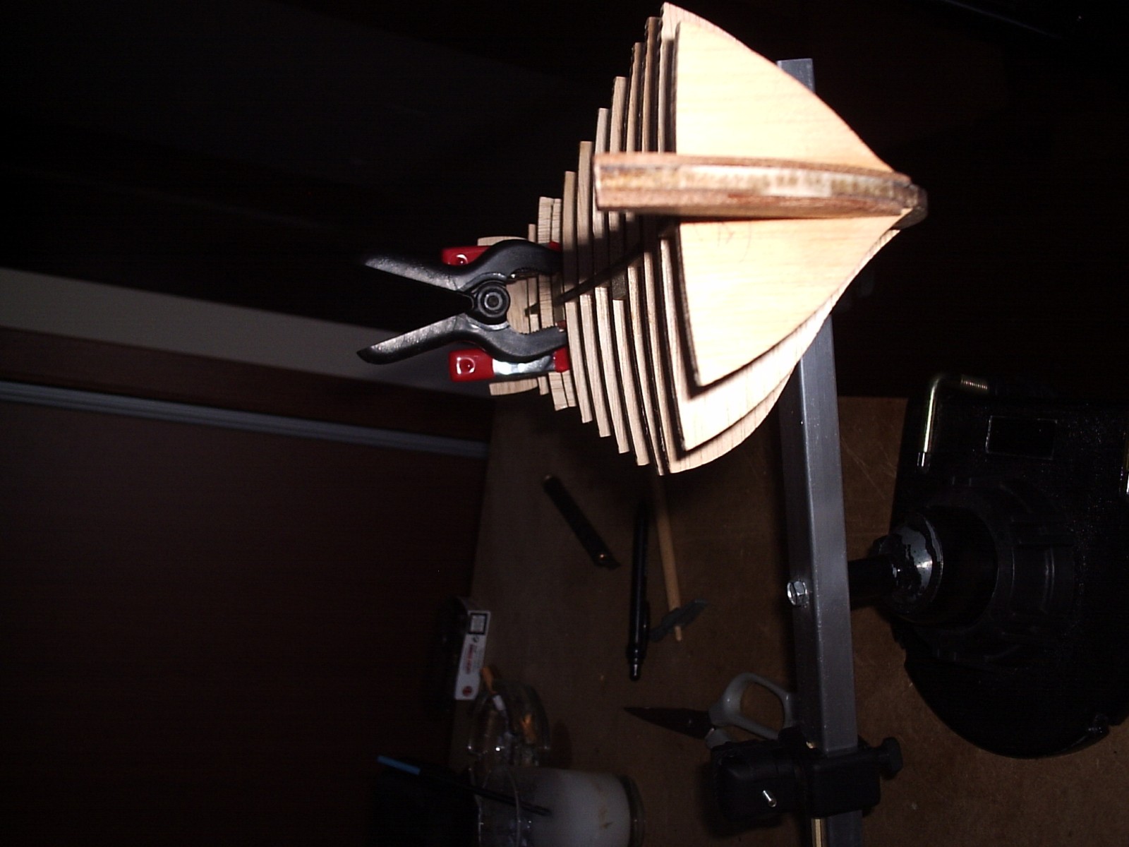

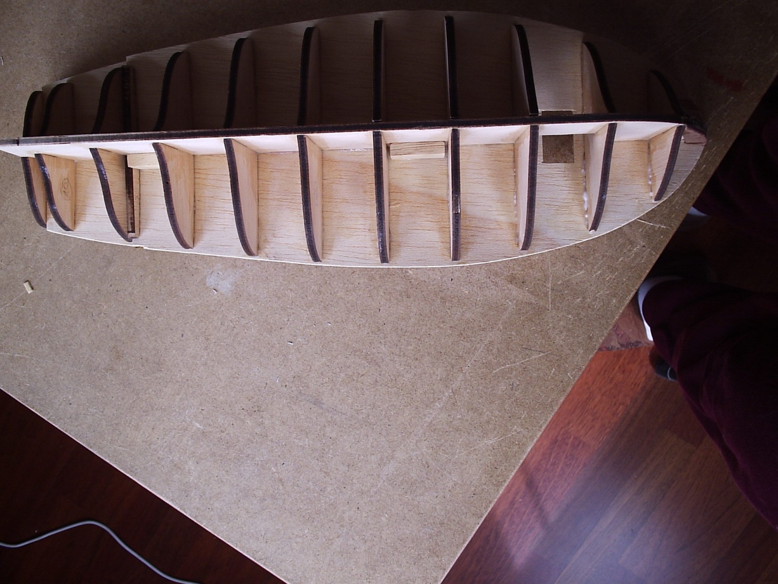

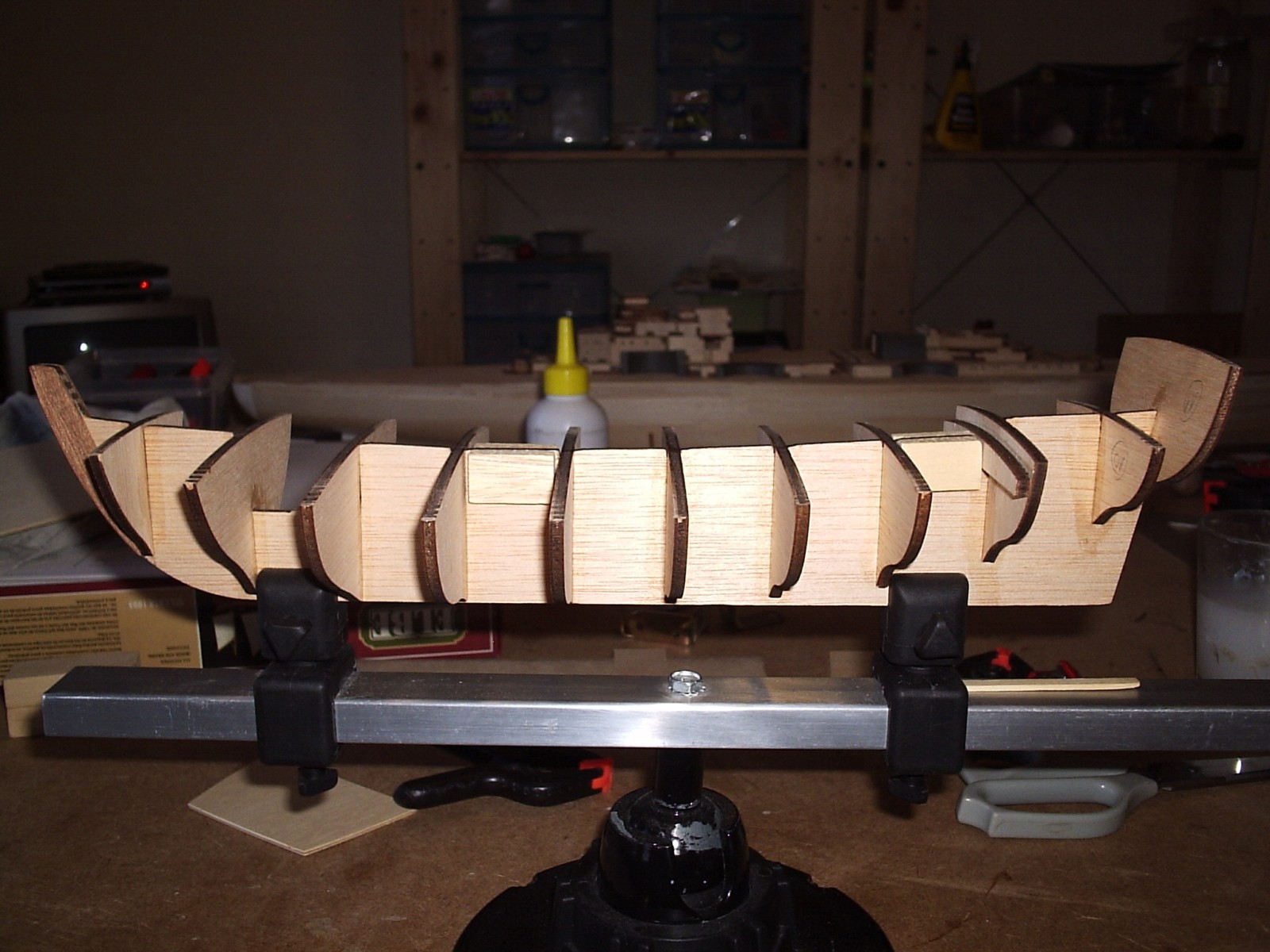

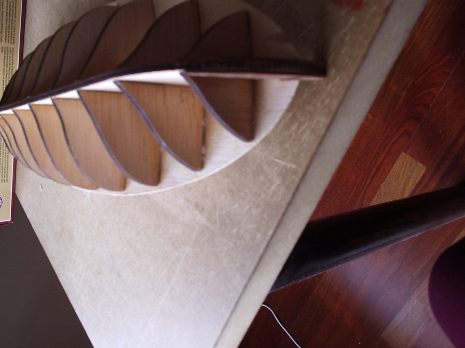

Buenos días comienzo este gran reto junto con el bismark es mi primer barco compartiendo con todos vosotros, se nota lo navato que es uno porque solo tiene dudas y aveces no sabe n por donde tirar, pero por eso he elegido estar con todos vosotros voy a tener la mejor ayuda que nadie puede tener la de los maestros que te siguen te van corrigiendo y seguro otros que irán criticando, lo que es seguro que pienso aprender de todo el mundo.
voy a empezr colocando unas fotos de la colocación de las cuadernas veremos las opiniones.

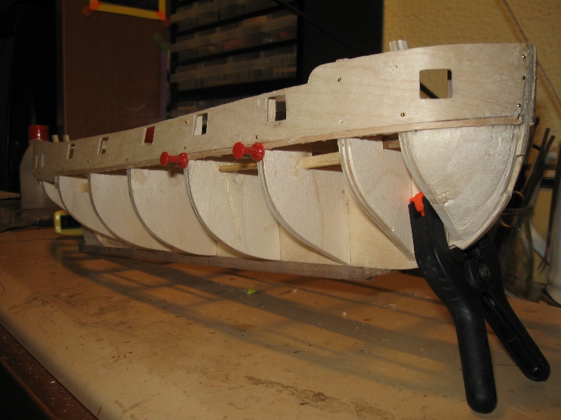

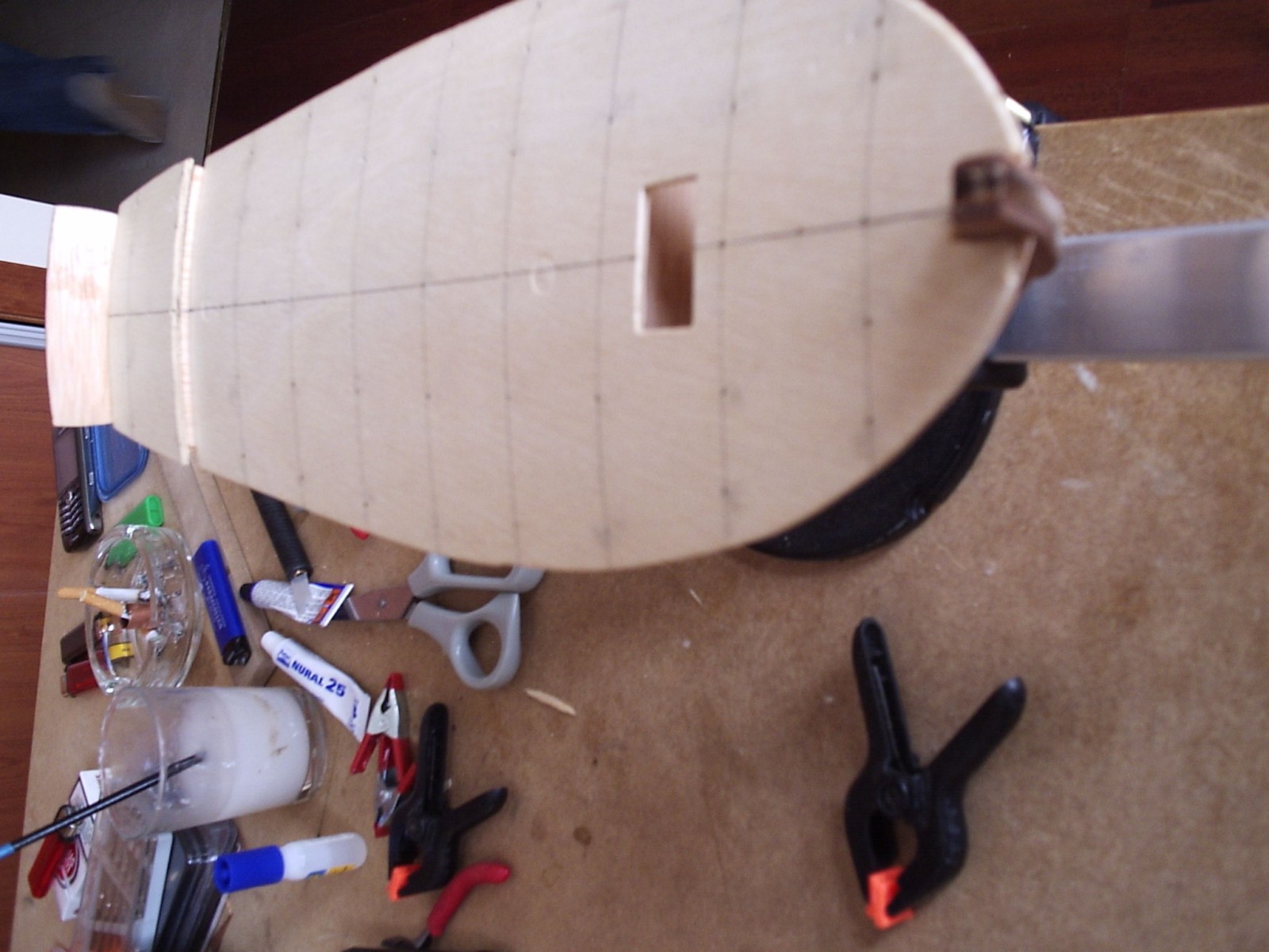

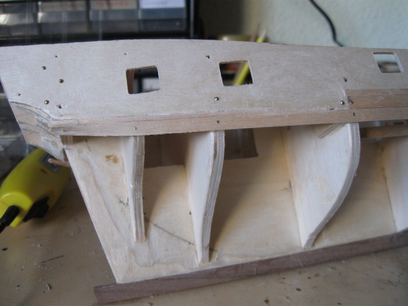

sigo el proceso colocando las dos cubiertas, aqui tengo una duda importante como vereis en relacion a la cubierta con las cuadernas me sobra bastante, con las instrucciones en la mano veo que tengo que cortar y lijar hasta llegar a las cuadernas pero vosotros como lo veis no sobra mucho?
voy a empezar a lijar para reducirlo, esperando que dicen los expertos

Hola Xavier, antes de nada te rogaria que orientaras las fotos antes de ponerlas de manera que no haya que hacer virguerias para verlas derechas. Yo uso el microsoft office picture manager para preparar las fotos, pero imagino que habrá otros muchos programas para lo mismo.

En relación a la pregunta sobre el sobrante en cubierta, tres preguntas: ¿cuanto sobra? y ¿cuanto suman los grosores de los 2 forros? ¿como se coloca la amura? Dependiendo de estas tres cosas, habrá que quitar mas o menos.

según las instrucciones de constructo tiene que ir justo con las cuadernas,

cito textualmente de las instrucciones
recorte y lije el sobrante de los extremos de la cubierta hasta que quede al mismo nivel de las cuadernas
por lo que yo entiendo hay que quitar todo el sobrante hasta llegar a las cuadernas

Si, por lo que entiendo. Cuando coloque el forro la amura ocupara ese grosorxavierb escribió:cito textualmente de las instrucciones

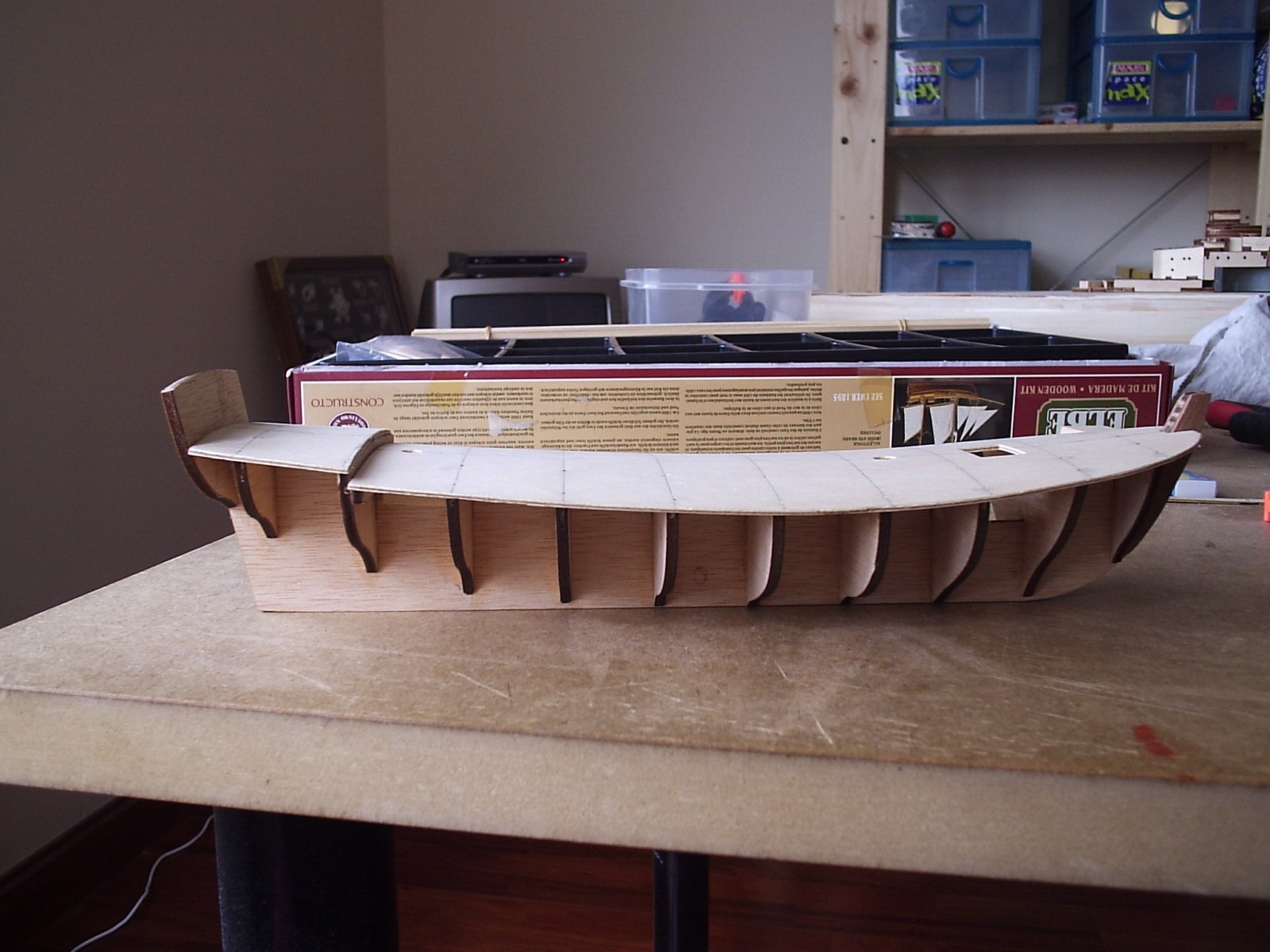

Otra cosa, podrias poner una foto del barco para que veamos como es. Por ejemplo la foto de la caja.
- Una vez que enrrases coloques el forro y la amurada quedará algo parecido a esto
- Mensajes: 6504
Re: ELBE SEE EWER mi gran reto
por la foto se ve bonito el barco Javier, y se que te va a quedar bien, por ahy hay un maestro muy bueno que te esta mirando el trabajo, hazle caso cuando te diga un consejo que ese señor es muy bueno en estos tipos de barco, asi te quedara un trabajo extraordinario, vas bien......

Xavier dixit:en las instrucciones me dice que tengo que cortar y lijar hasta llegar al borde de las cuadernas y luego empezar a forrar 2 mm por debajo de la cubierta que es de 1,5 mm.
2 mm + 1.5 = 3.5
Ese es el espacio para clavar y pegar la amurada al casco
Ejemplo: Foto
O hacer como te han dicho. Forrar hasta el ras con el forro y luego poner la amurada con mechas de acero a modo de tubillones.
Tu eliges.
2 mm + 1.5 = 3.5
Ejemplo: Foto
Tu eliges.
