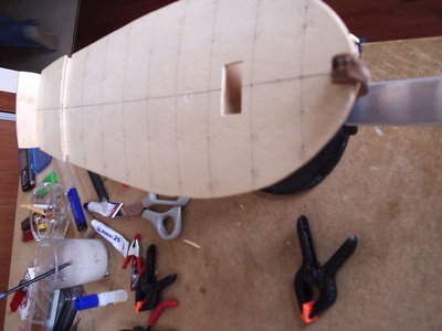

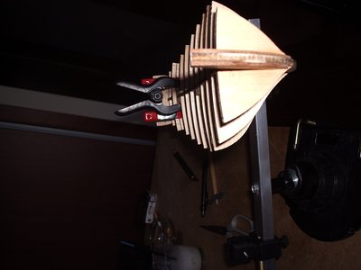

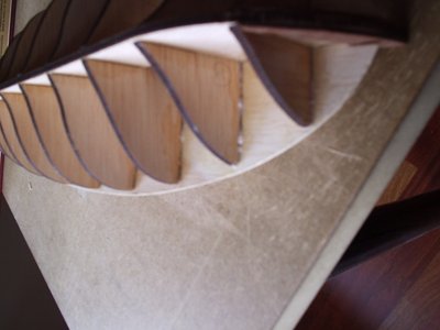

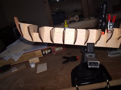

voy a empezr colocando unas fotos de la colocación de las cuadernas veremos las opiniones.
colocación cuadernas

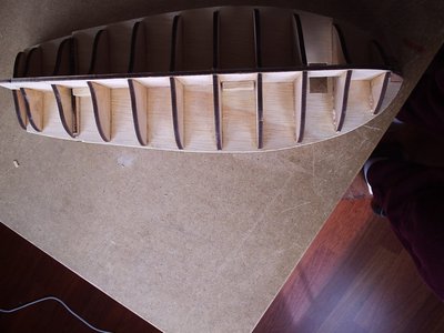

vista general
vista general

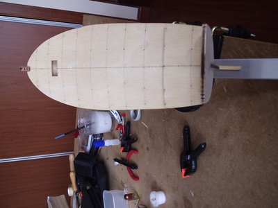

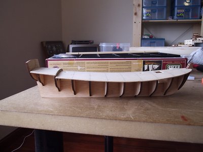

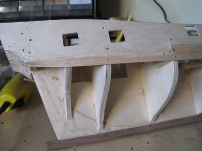

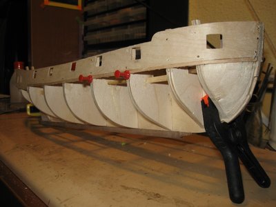

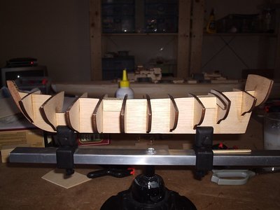

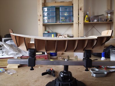

sigo el proceso colocando las dos cubiertas, aqui tengo una duda importante como vereis en relacion a la cubierta con las cuadernas me sobra bastante, con las instrucciones en la mano veo que tengo que cortar y lijar hasta llegar a las cuadernas pero vosotros como lo veis no sobra mucho?
voy a empezar a lijar para reducirlo, esperando que dicen los expertos
colocacion de las dos cubiertas
vista general
vista general

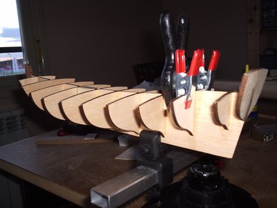

aqui podeis ver lo que os comentava de los sobrantes

En relación a la pregunta sobre el sobrante en cubierta, tres preguntas: ¿cuanto sobra? y ¿cuanto suman los grosores de los 2 forros? ¿como se coloca la amura? Dependiendo de estas tres cosas, habrá que quitar mas o menos.

xavierb escribió:según las instrucciones de constructo tiene que ir justo con las cuadernas,
Perdona Xavier pero no te comprendo.

cito textualmente de las instrucciones
recorte y lije el sobrante de los extremos de la cubierta hasta que quede al mismo nivel de las cuadernas
por lo que yo entiendo hay que quitar todo el sobrante hasta llegar a las cuadernas

xavierb escribió:cito textualmente de las instrucciones
Si, por lo que entiendo. Cuando coloque el forro la amura ocupara ese grosor
Otra cosa, podrias poner una foto del barco para que veamos como es. Por ejemplo la foto de la caja.
Una vez que enrrases coloques el forro y la amurada quedará algo parecido a esto

Xavier dixit:en las instrucciones me dice que tengo que cortar y lijar hasta llegar al borde de las cuadernas y luego empezar a forrar 2 mm por debajo de la cubierta que es de 1,5 mm.
2 mm + 1.5 = 3.5
Ese es el espacio para clavar y pegar la amurada al casco
Ejemplo: Foto
O hacer como te han dicho. Forrar hasta el ras con el forro y luego poner la amurada con mechas de acero a modo de tubillones.
Tu eliges.
