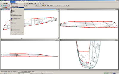

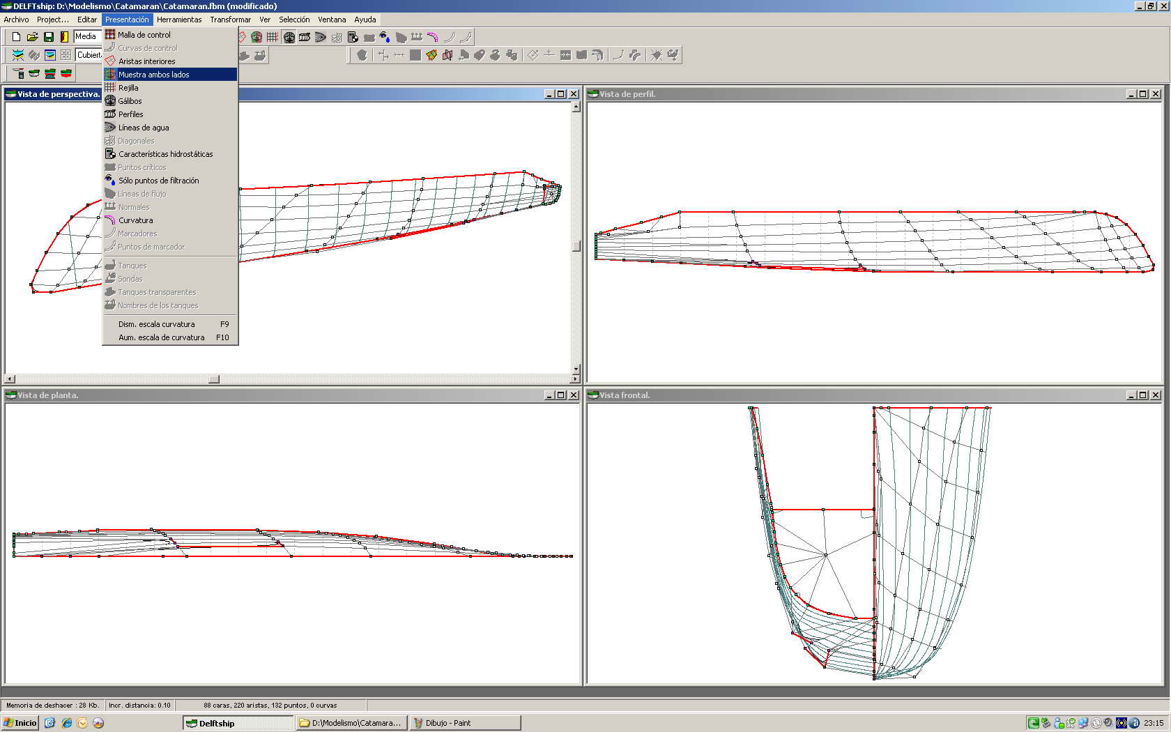

Menú--> Presentación-->Muestra ambos lados. (Muestra Ambos Lados.jpg)

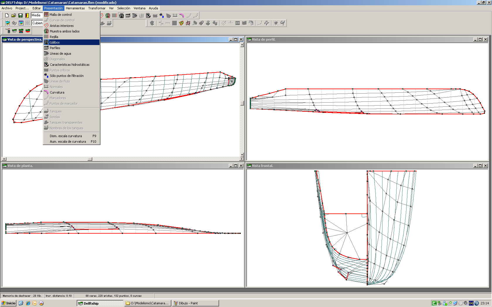

Menú-->Presentación-->Gálibos. (Galibos.jpg)

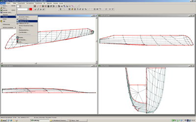

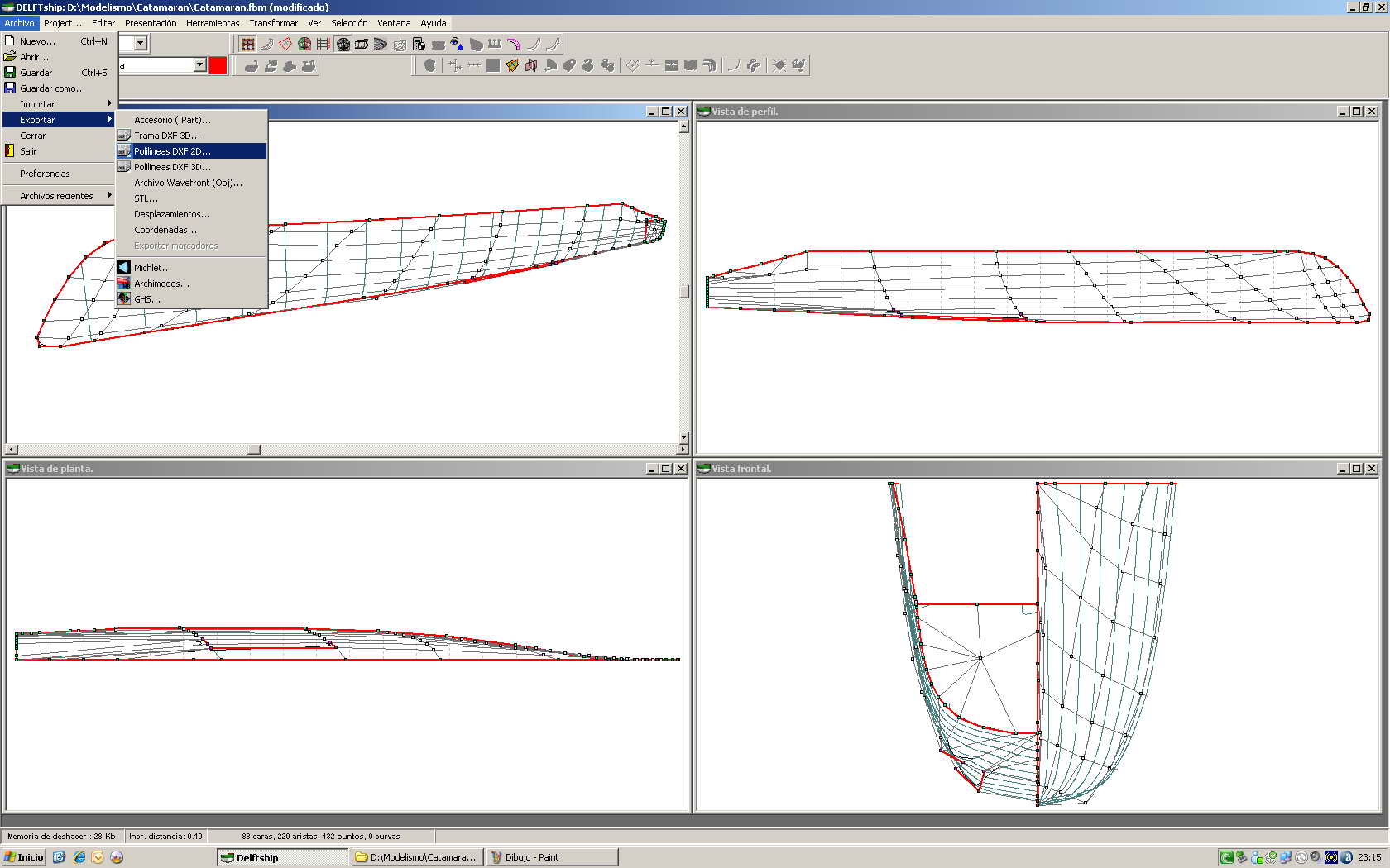

Archivo-->Exportar-->Polilíneas DXF 2D. (Polilineas DXF 2D.jpg)

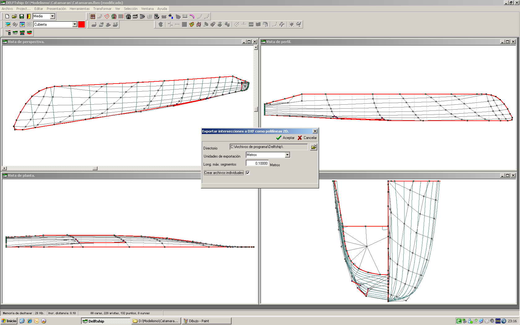

Ahora nos aparecerá una ventana (Opciones Exportar DXF.jpg) donde podremos elegir las unidades en las que queremos nuestras cuadernas y también la separación a la que queremos cada cuaderna. Por último y creo que importante, seleccionar la casilla de 'Crear archivos individuales'. De esta forma tendréis cada cuaderna separada y así no nos haremos un lío.
