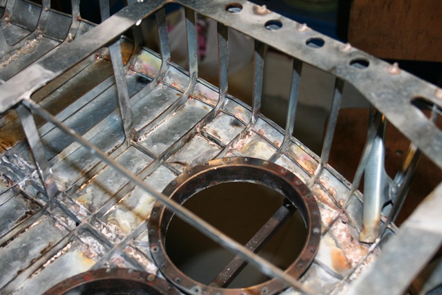

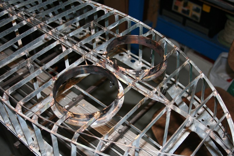

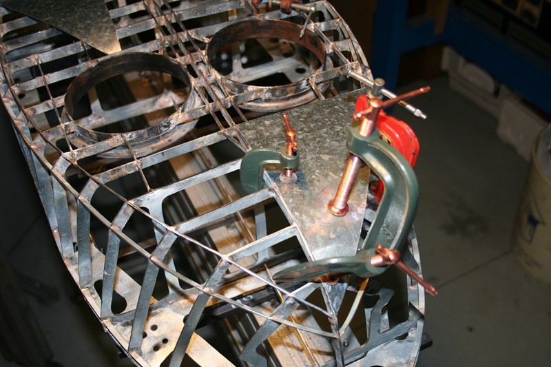

Hola.

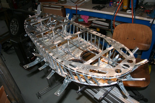

Gracias por los comentarios. Resondiendo un poco a vuestros comentarios, mi idea es hacer un modelo funcional, es decir que fucione y se maneje como el original pero a escala y fabricar yo mismo la mayor parte de las piezas. Así que sí, es un astillero de un obrero.

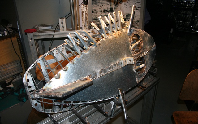

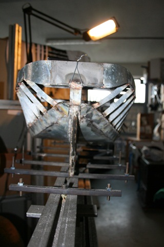

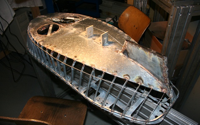

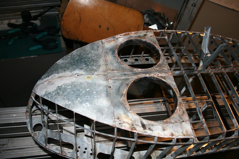

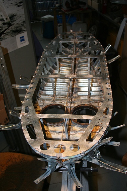

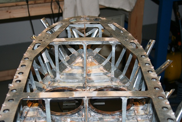

Adjunto varias fotos en las que se pueden ver los dos anillos en su posición correcta y como he cortado los paneles de chapa para no tener que hacerlos enteros de nuevo. Tambien hay alguna foto de la primera pieza del forro que he soldado al casco, he tenido que repetir los dos paneles de la proa ya que mi primer intento de soldarlas fue un fracaso, pero a la segunda, la cosa ha ido mejor.
Alberto.
Alberto.
- Los dos anillos soldados en su sitio, tambie se pueden ver las cuadernas reconstruidas.

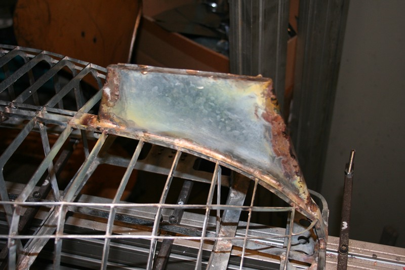

- El panel presentado par puntear, primero en el centro y luego hacia los extremos dejando enfriar la chapa entre puntos.

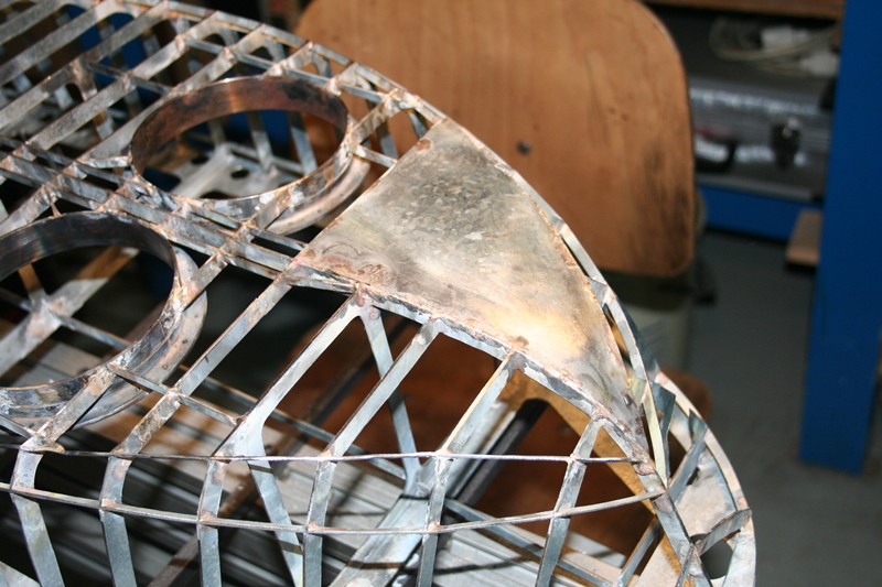

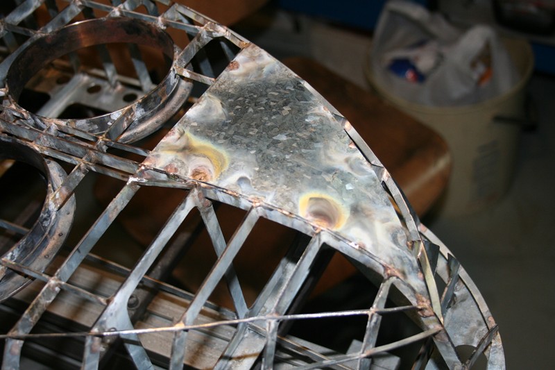

Hola Edcovi.
Primeramente gracias por tus consejos.

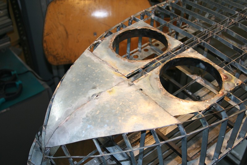

Lo ideal para este trabajo seria hacerlo con TIG pero me conformo con mi soplete. (Para mi una parte importante de este proyecto es aprender a soldar con soplete.)
Estoy soldando con autogena con varilla de soldadura fuerte de 40% plata y uso fundente para aluminio que es más agresivo y se come el galvanizado.
La estructura esta hecha con chapa de 1.5mm de espesor y la chapa del forro tiene 0.6mm, estas juntas van mas o menos a 90º y ya le he pillado el tranquillo, voy punteando del centro de la chapa hacia los extremos sujetando bien la chapa con pinzas, luego puntearé de nuevo entre los puntos anteriores, hasta cerrar las juntas por el interior del casco teneindo mucho cuidado con el calor que coje la chapa. (las chapas que ves en estas últimas fotos las he soldado asi y no he tenido muhos problemas de abombamiento.)
Lo que no he coseguido es soldar la chapa del forro a tope una con otra teniendo debajo la estructura, he hecho pruebas con chapas colocadas a tope y ningun problema, pero cuando intento soldar la tira que va sobre la quilla, la soldarura se desparrama por la chapa y no cubre la junta, y por el interior no puedo porque no entra el soplete bien y quemo la chapa.
Tambien he hecho alguna prueba con soldadura blanda estaño con 6% plata, pero corre menos que la otra.
Otra preocupación que tengo es la estanqueidad del casco, porque con esto de ir punteando no tengo claro que no queden poros.
Cualquier consejo será biembenido.

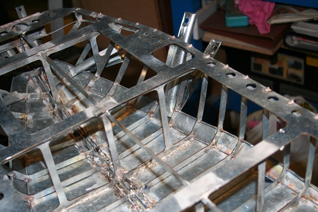

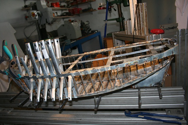

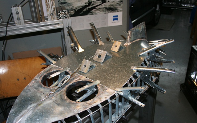

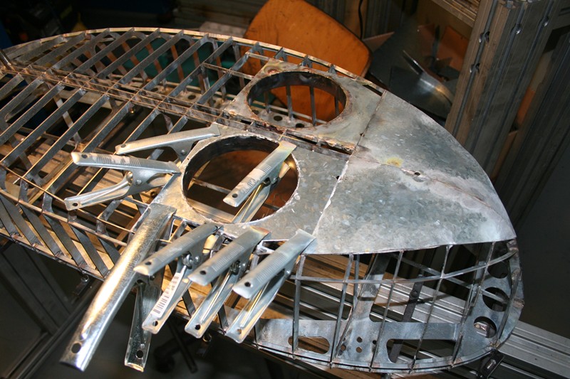

Cuelgo unas fotos que tenia en la cámara y no colgé ayer.
Alberto.
Alberto.
Re: Construcción en acero del remolcador Gatika
Bueno, a ver si me se explicar bien ya habras notado en mis hilos que se me da mejor poner fotos que explicarme,jeje.
Puedes empezar dando puntos donde quieras,peeero que pasa. Cuando das un punto no pasa nada, pero al dar el segundo las chapas que habias puesto tan pegadas resulta que se separan un poquito, verdad?.
Ponte un vaso de agua con un trapo dentro y lo empapas de agua. Da un primer punto y cuando termines le pones el trapo encima. Asi se enfria enseguida y veras como no se separa. Luego otra cosa que por lo que cuentas si que haces es que una vez que has dado tres o cuatro puntos estrategicos debes de puntear toda la chapa con puntos a cada 1 centimetro aproximadamente, pero en cada punto un trapo con agua. Veras como cuando quitas el trapo las chapas se han vuelto a pegar.
Explicacion, las chapas cuando sueldas no se separan, sencillamente se dilatan y como entre punto y punto hay la misma distancia lo que sucede es que se abomban.
Coje dos chapas a parte y haz la prueba.
Espero haberte ayudado.
Eso que tu estas haciendo lo hacia yo hace muchos años y soldabamos las chapas sin ningun aporte, solo derritiendose ellas,pero hace falta practica y sobre todo que de la boquilla no salga mucha presion, solo la necesaria.
Saludos y animo que estas haciendo un trabajon.
Hola a todos.
He conseguido una boquilla más pequeña (0.7 ahora, antes 1.2) para el soplete y la cosa ha mejorado un montón, tambien me ha ayudado mucho el puntear mas junto y no hacer tiradas de más de un par de centimetros de cada vez, esperar a que se enfrie, limpiar con cepillo metalico y continuar otro par de cm.
De momento no hay fotos, porque estoy repasando todas las juntas y no se va a apreciar gran diferencia con lo que ya he puesto.
Gracias por los consejos Edcovi, me han sido de gran ayuda.
Alberto.
Alberto.

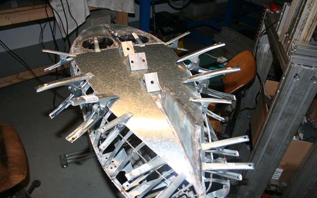

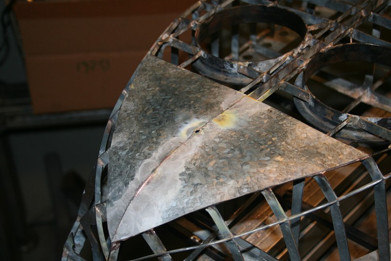

Hola a todos.
Primeramente agradecer a todos el interes por mi trabajo.
Parece que le voy pillando el truco a la cosa. Intentaré explicar en detalle como lo hago.

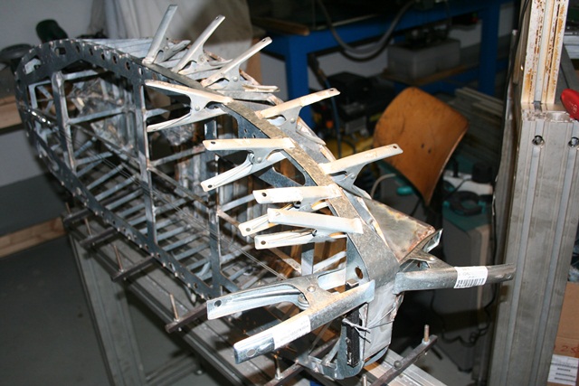

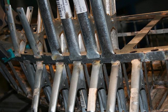

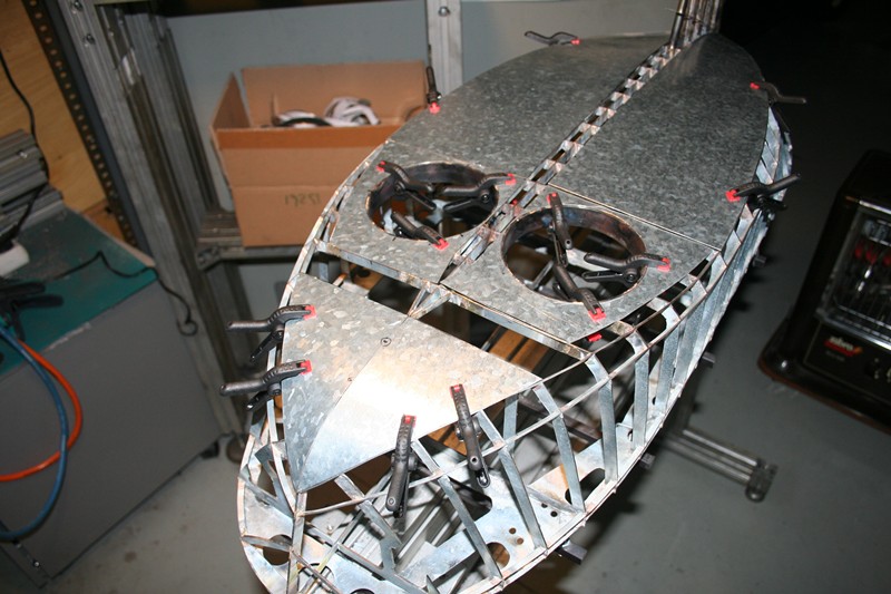

De momento adjunto unas fotos del primer punteado.
Un saludo a todos.
Alberto.
Un saludo a todos.
Alberto.
