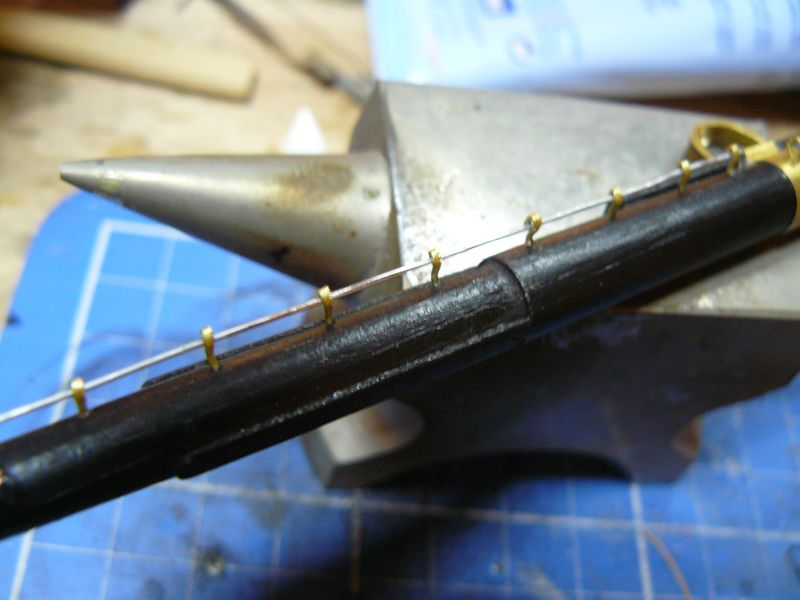

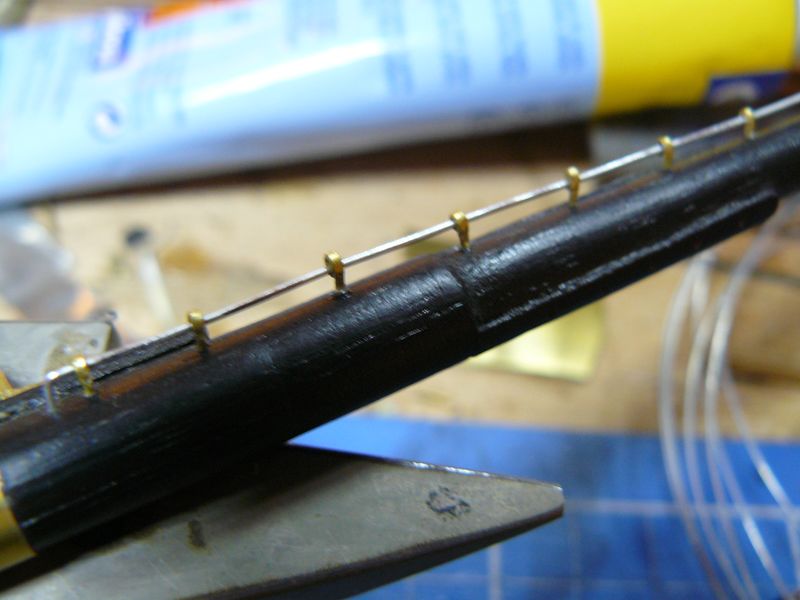

Bueno... vamos a ver si poco a poco volvemos al buen camino.
Estoy liado con los nervios de envergue de la verga mayor. El nervio es de alambre galvanizado y los pies de latón. Esta pieza tiene dos dificultades: una es enderezar el alambre (la cosa tiene su aquel), la otra hacer los pies, Ambas cosas se solucionan con martillo y yunque.

ramon escribió:Bueno... vamos a ver si poco a poco volvemos al buen camino.
Ramón, tengo 2 inquietudes..
El alambre, en vez de usar martillo y yunque, que aparte golpeandolo pierde su forma circular, no te convendria sostenerlo desde un extremo bien fuerte, y del otro tirar como para que este sufra un minimo alargamiento? sin llegar a que llegue a su punto de rotura. Esto hara que el alambre te quede perfectamente derecho.
La otra pregunta es acerca de la utilidad de estos nervios..de su finalidad.
Desde ya mil gracias.
Para enderezar el alambre, ¿has probado de hacerlo girar entre dos láminas de madera?.
Ramon a lo mejor te habia valido la cuerda de piano para el nervio
