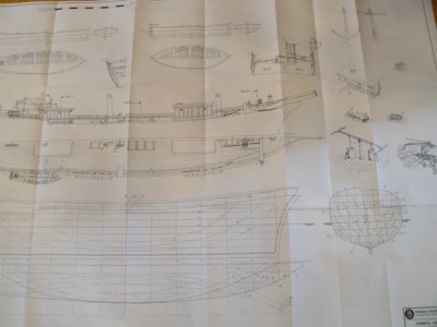

Como de costumbre una visión preliminar del proyecto.
El barco es una corberta mercante del último cuarto del XIX, en este sentido estamos hablando de un coetáneo perfecto del Pelayo. Corbeta, es decir tres palos. Tiene lineas bastante afiladas con pronunciado arrufo que le da un atractivo marinero indudable. Una jarcia muy moderna para su época. Es un pariente menor de los clippers.
En cuanto a documentación no hay ningún problema: los planos.del MM son mas que suficientes. Son unos planos muy detallados, caros y mal impresos. Ese el juicio que me merecen, sin embargo, todo se le perdona por la cantidad de detalles que aportan. No está todo, pero las lagunas creo que no tienen problemas para ser llenadas razonablemente. Eso si, la mala impresión, hace que algunos detalles sean dificiles de desentrañar.
Creo que es un barco que admite muchos niveles de ejecución desde una simplificación que le acerque a un kit de principiante, hasta papel de fumar extremo. Pero en general, para hacer algo digno, me parece un barco dificil:
1 El casco tiene líneas un tanto bruscas en lo que se refiere a la popa, a la brusca y al arrufo, puede dar problemillas.
2 El acastillaje de la cubierta es complejo, tiene unos complicados tambuchos con cantos redondeados, cornisas importantes, etc. Abundan los elementos metálicos (maquinillos, cabrestante, bombas, molinete, timón con extraña caja, lucernario, enjaretados de formas muy complejas y alguna otra alegría mas aparte de una chalupa y una ballenera con sus pescantes... hay para entretenerse.
3 No tiene demasiada decoración pero no menos que si hubiera que hacer las tallas de un montañes por decir alguno....una popa labrada y una proa con mascarón bastante historiado, junto con algunos detalles en cornisas de tambuchos y en abitones.
4 Sin embargo, la dificultad mayor creo que está en la jarcia. Tiene una jarcia decimonónica avanzada. Esto implica vergas dobles y, sobre todo, una delicada mezcla de elementos metálicos y de madera, cadenas y cabos, racamentos de patente etc.. muy emparentados con los que me vi en el MD y es bastante complejillo hasta que se acostumbra uno. De hecho de los siete planos que vienen, seis están dedicados a la jarcia.
En fin un reto bonito.

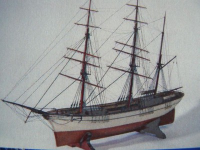

Creo que no es un barco muy visto. De hecho la iconografía es escasísima. Algunas fotos de modelos privados, (Ricard puso algunas hace tiempo) y algunas del modelo del MM.

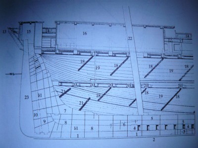

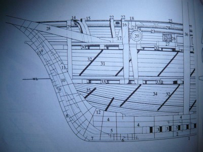

Con relación al interior, creo que debemos reflexionar:
Hay un echo evidente y es que no tenemos planos ni foto ni información del interior del SG y creo que nunca lo tendremos.
Dicho esto solo nos queda la analogía, método por el que podemos llegar a un resultado presumiblemente bastante parecido a lo que debió ser este buque por dentro.
Para una reconstrucción analógica, ahora mismo se me ocurren tres fuentes interesantisimas.
La primera de ella son estas interesantisimas secciones de un "bricbarca de tres palos" que aparecen reproducidas en un libro interesantisimo que ya he citado alguna vez, se trata del libro "las artes de la vela" de Sam Svensson. Es un par de secciones de un barco indudablemente de época y características muy próximas al SG.
Estas son fotos malillas pero creo que te puedo enviar por fuera un escaneo mejor, pero aún con esas, tu puedes sacar petróleo de ahí.

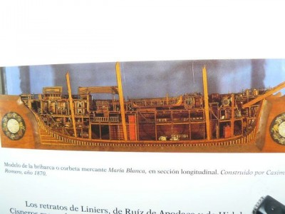

Otra fuente interesantisima es el soberbio modelo de un corte transversal de la corbeta mercante Maria Blanca, de 1870, que se encuentra en el MNM. Este si que es indudablemente un barco casi igual al SG, de hecho no me extrañaría que se le pudiera seguir la pista y no sería raro que nos llevase a algun astillero no muy lejos del mallorquin del SG.
El nivel de detalle interior de esta pieza es alucinante y de toda fiabilidad pues está hecha en su tiempo y creo que por su capitan.
La mala noticia es que solo tengo esta foto, pues ya sabes el delirante régimen de las fotografias en el MNM. Aunque creo que puedo obtener un escaneo mejor.
