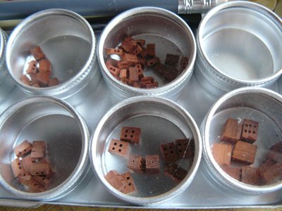

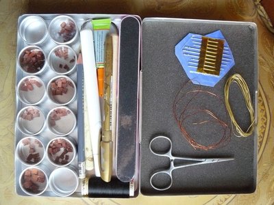

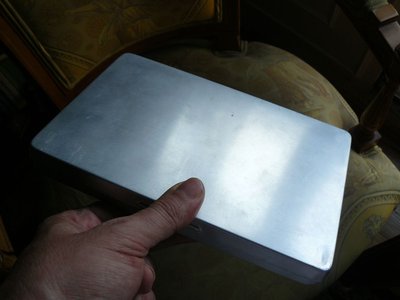

Estamos muchos de vacaciones, sin embargo, esto puede suponer tambien una oportunidad para avanzar los modelos. He pasado por el astillero un par de días y he preparado una maleta con deberes para llevarmelos a la playa: se trata de motones. Es algo que no requiere espacio, ni hace ruido, ni mancha etc... Como podeis ver en las fotos todo el "equipo" ocupa menos que un libro pequeño.
Se trata de hacer en bruto motones, es decir simplemente agujereados y cortados para realizar el acabado (que es la labor realmente minuciosa) en el lugar de veraneo. LLevo precortados, en bruto, unos doscientos motones con la idea ultimarlos en los proximos quince dias playeros. (Ya en la primera quincena me llevé tambien deberes). Si los último todos o en gran parte supondrá un avance muy considerable del proyecto, pues tal vez sea la labor que mas embaraza a la hora de hacer la jarcia.
Pongo fotos del "equipo" portatil y de la motoneria en bruto. Diré como curiosidad que todos estos motones en bruto los he preparado en estos dos días (y dedicándole poco tiempo), se hacen como churros.

Buena idea para aprovechar bien las vacaciones :shock:
Son de coral , no? , todos irán en la misma madera?

Mensaje por ramon »
pakkus escribió:Buena idea para aprovechar bien las vacaciones :shock:
si y si, Coral y todos de lo mismo

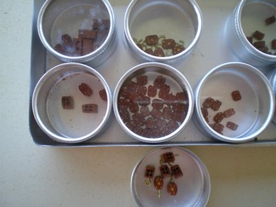

El "taller" de verano y el avance la motoneria

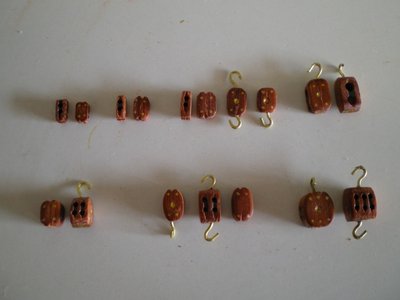

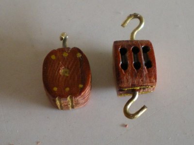

Un muestrario de los distintos motones que estoy haciendo
fraco
Mensajes: 1842
Ubicación: Sevilla (España)
Re: PROYECTO SEBASTIÁN GUMÁ
Mensaje por fraco »
Una motoneria muy lucida, si señor.
