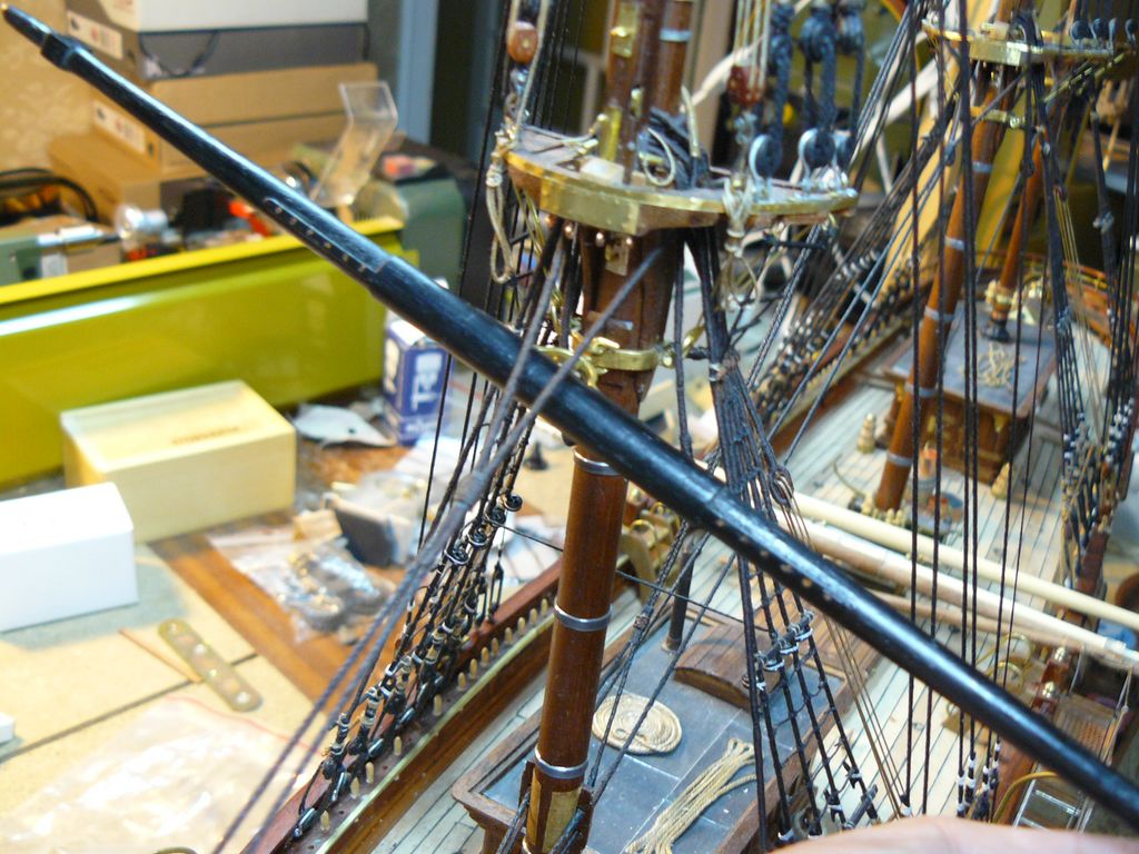

Comienzo con las vergas. Primero la baja de trinquete.
Las labro en haya que luego teñiré con tinta china. En cuanto al diseño de ésta me ciño a lo señalado en los planos que casa perfectamente con el Narés y algún otro manual. Su medida es aproximadamente 1,8 veces la manga del buque que coincide con otro criterio mas usual que es el 0,9 de la longitud del palo a la que corresponde.
LLeva labrada una cajera para que pase el escotin de la verga baja de velacho, ¡cuidado! que este escotín es de cadena, por lo que la garganta de la groera debe ser de dimensiones generosas.

¿Que es esa pieza, y para que sirve?? P1020380 (la alargada con varias marcas)
D. Cosme Damian de Churruca
ramon
Mensajes: 4627
Re: PROYECTO SEBASTIÁN GUMÁ
Mensaje por ramon »
MMP, te contesto por aqui:
La pieza que dices es un refuerzo de la verga previsto en los planos y habitual en esta època. (las "marcas" son simulaciones de clavos, ya se verá cuando esté teñida)
En cuanto a lo de las cornamusas no encuentro donde lo tengo, pero no te preocupes que pongo este finde un pequño paso a paso.
La pieza del torno es una luneta para piezas largas.

Aunque voy ahora un poco lento por cuestiones laborales, no dejo de trabajar en el proyecto. LLevo bastante adelantado el labrado de las vergas

La unión de las vergas bajas con el mástil se hace mediante un mecanismo denominado arbotante. Hay muchos tipos puesto que además estamos en la época de las patentes por lo que su tipologia es muy variada, pero casi todos son mas o menos parecidos: una doble rótula que permite el movimiento de la verga tanto lateralmente como de arriba abajo.
He hecho ya el de la verga de trinquete (recordad que ya había dejado preparada la primera parte del mismo cuando hice el mástil). He colocado la verga provisionalmente (puesto que el arbotante es perfectamente desmontable) ya que queda mucho trabajo en la misma antes de colocarla definitivamente.
Es totalmente funcional, permitiendo todo el rango de movimientos precisos.

Continuo con los racamentos y arbotantes. Son mecanismos que toman su tiempo. Ya tengo hechos casi todos los del palo de trinquete.
Presento las vergas provisionalmente en su sitio. Todo es desmontable. Estoy siguiendo bastante de cerca los planos con alguna pequeña modificación pues estoy viendo que tipo de rotulas va mejor.
A partir de la primera verga de gavia hacia arriba, se complica un poco pues los arbotantes no son fijos sino que se izan. Se combina arbotante y racamento
