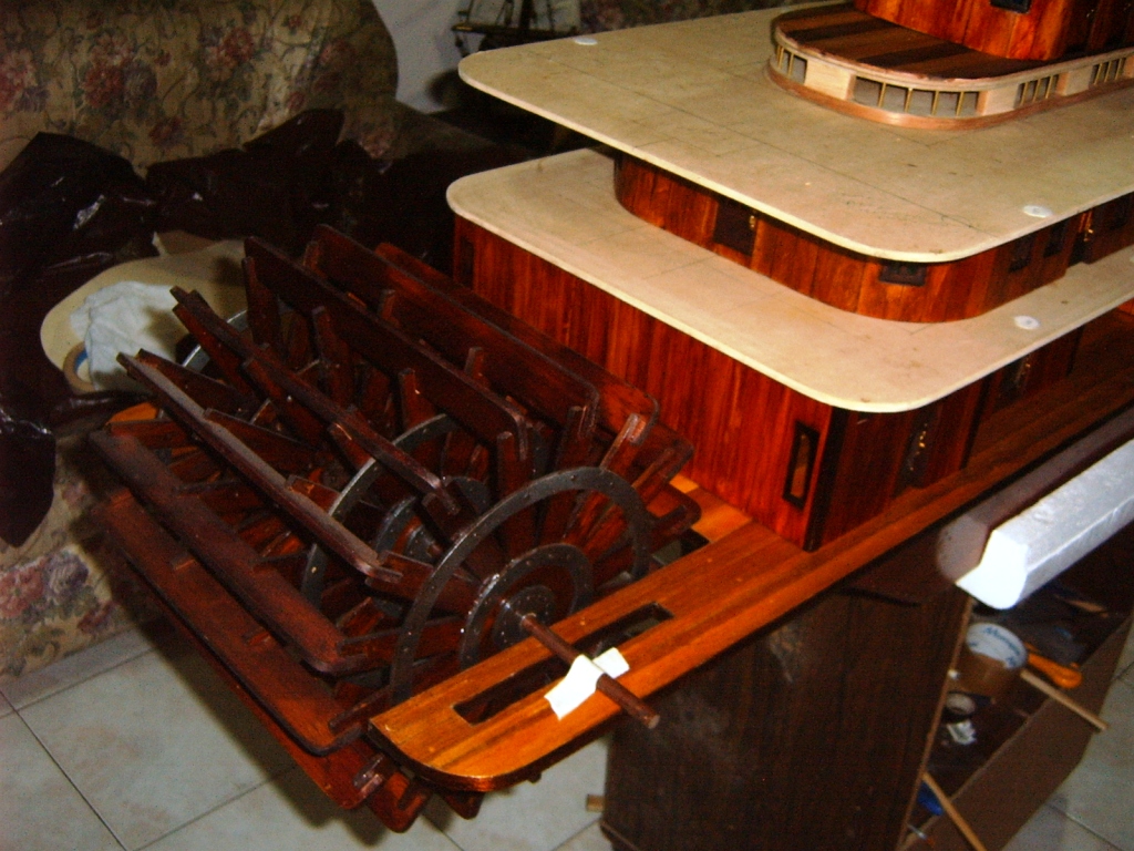

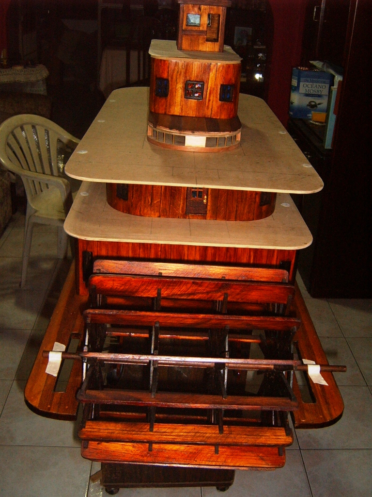

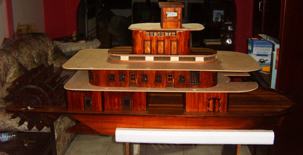

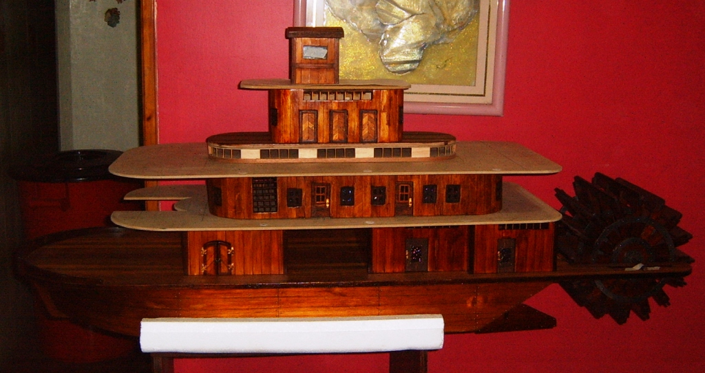

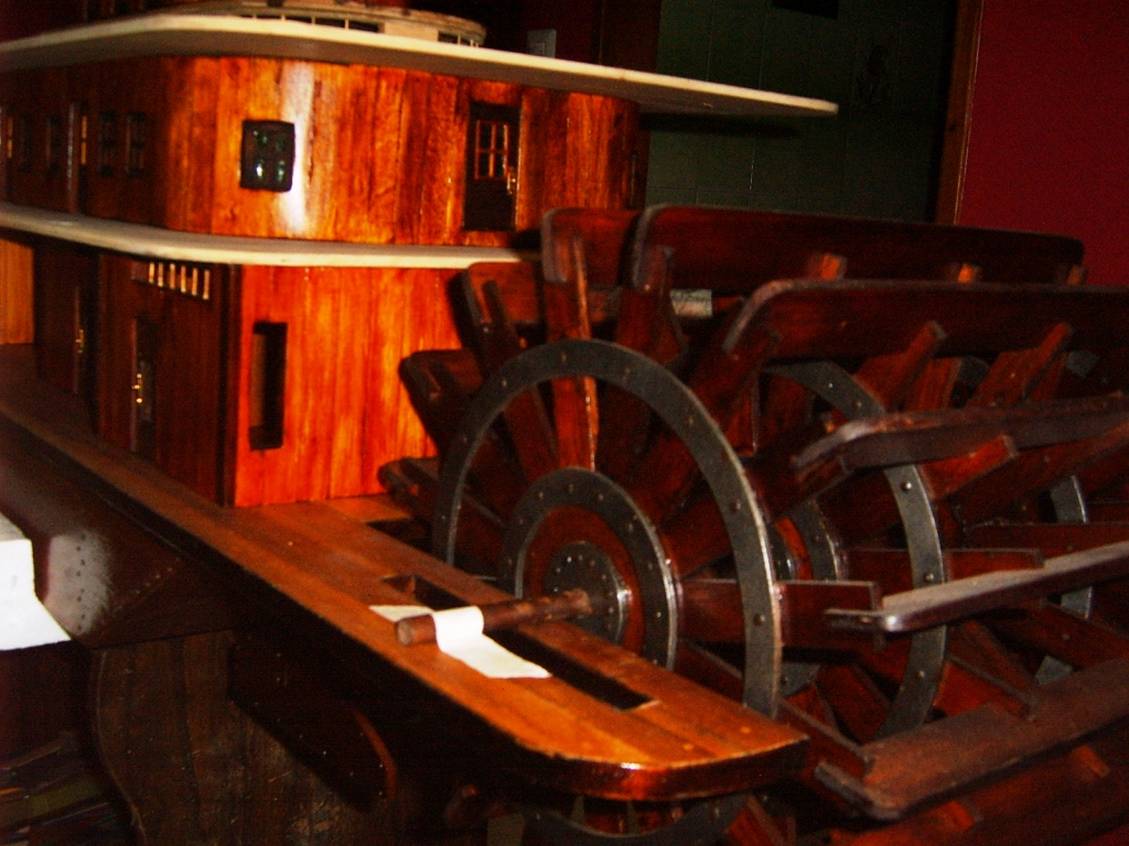

compadre hay le mando unas foticos del misi con la turbina presentanda solamente aun no se fija, (el paso a paso de la turbina esta en las primeras paginas, fue lo segundo que hice luego del casco).
me perdona compadre y los demas amigos que me visitan, el fondo, pero es que el piso es muy pequeño y el casco tiene 1 metro con 50 centimetros de eslora y 45 cm de manga, es dificil para sacar la fotos sin que se vean cosillas por ahi, ya que no hay una superficie que este desocupada.
pero hay con todo el sacrificio y amor, doy gracias al todopoderoso por permitirme hacer lo que he hecho,
nos vemos compa.....
Re: el rey del misisipi
Poco a poco se van viendo los progresos de tu trabajo. Por cierto, la rueda te ha quedado espectacular.
Coincido con mis 2 compañeros..esa helice de palas es un espectaculodaf2100 escribió:Poco a poco se van viendo los progresos de tu trabajo. Por cierto, la rueda te ha quedado espectacular.
Magnifico compadre como quedo esas palas, van muy en tono con todo el barco y ese color más oscuro le queda fantastico.Enhorabuena..

- Mensajes: 6504

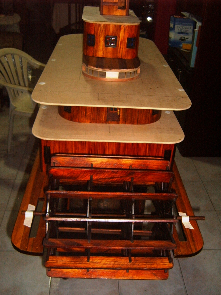

hola amigos: bellerophon; daf2100 y viejo cruz; hay fotos de el paso a paso de como hice la pala y ya terminada en las primeras paginas, van 33 paginas, creo que desde la tercera pagina pueden ver la rueda, es clara no es tan oscura, lo que pasa es que por lo oscuro que es el piso se ve asi, pero en cuanto haga buen tiempo lo saco afuera y tomos unas buenas fotos sin flash (bellerophon), para que la puedan observar bien.

hola Francis, no es tan oscura la turbina, luego sacare fotos afuera del piso, y cuando este haciendo buen tiempo, pero si quieres ver como la hice retrocede en las primeras paginas esta como la fui haciendo paso a paso y hay buenas fotos, cuando eso no me habia mudado de taller.

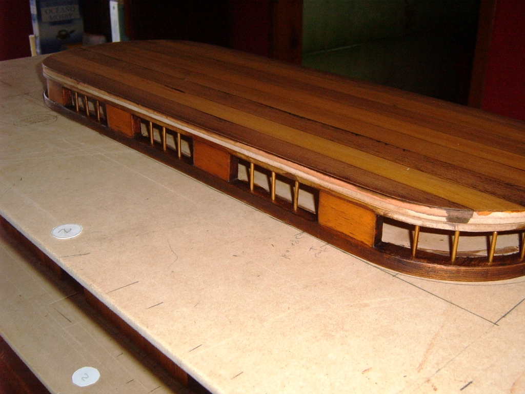

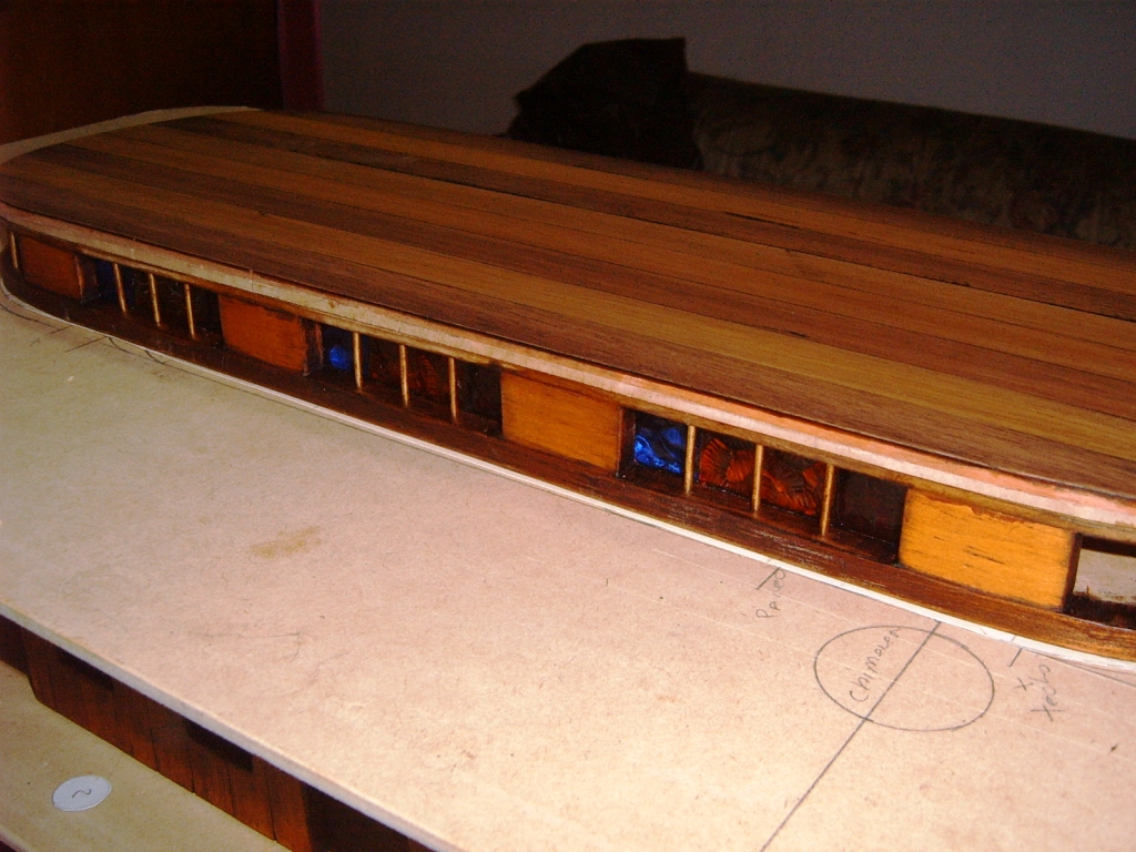

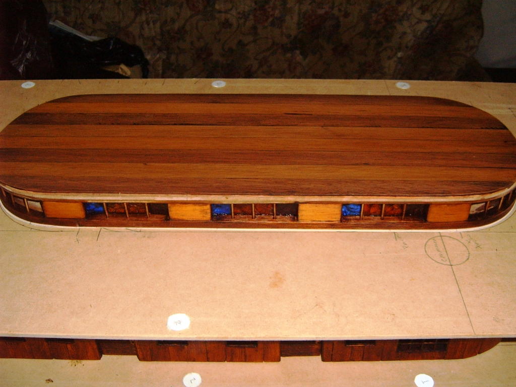

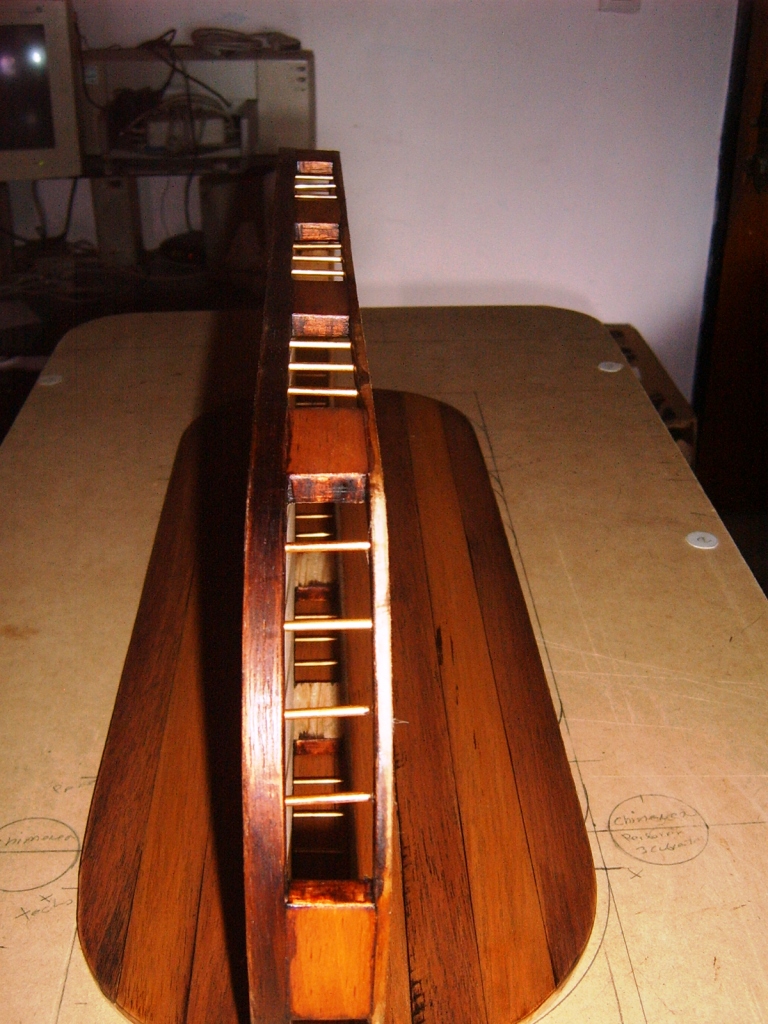

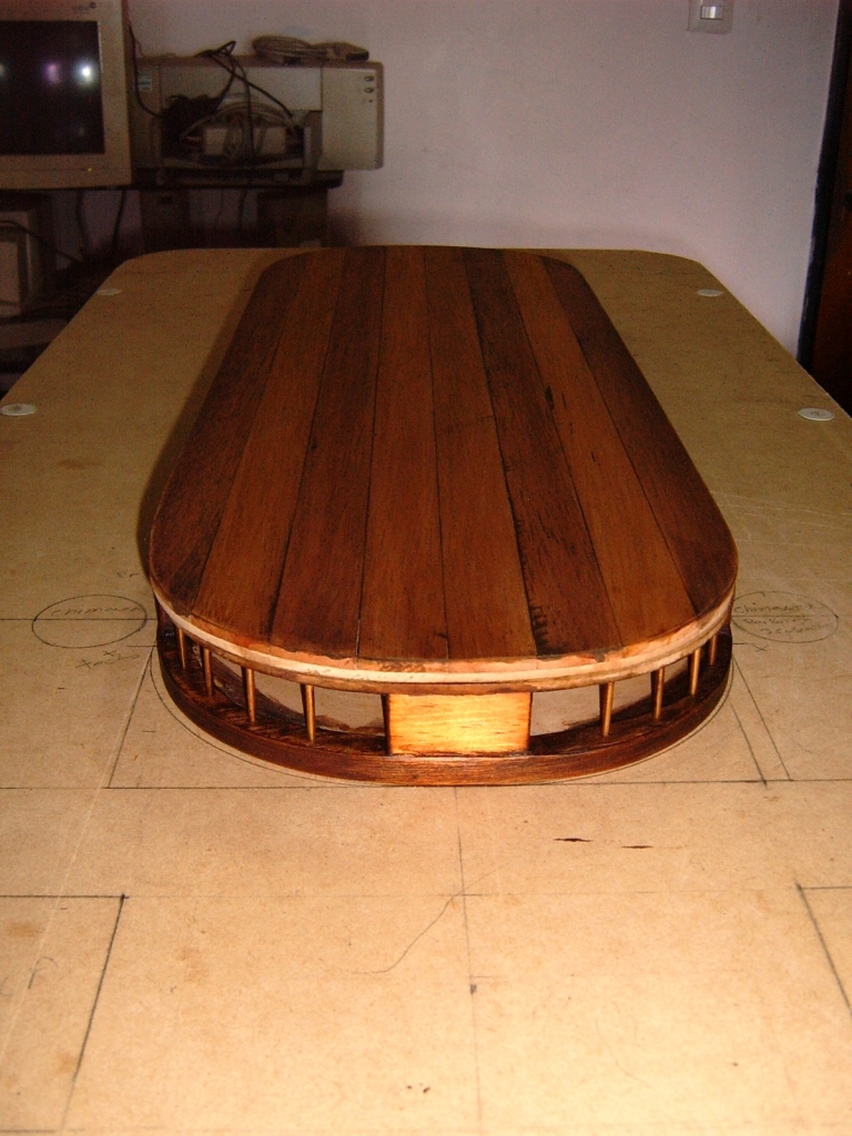

- para quitarle un poquito de color y darle como un acabado un poco desgastado.
- aplique tapaporos
- y lije luego
- aplique barniz marino mate.
- Mensajes: 6504
creo que fue todo por hoy...................
hasta mañana amigos....

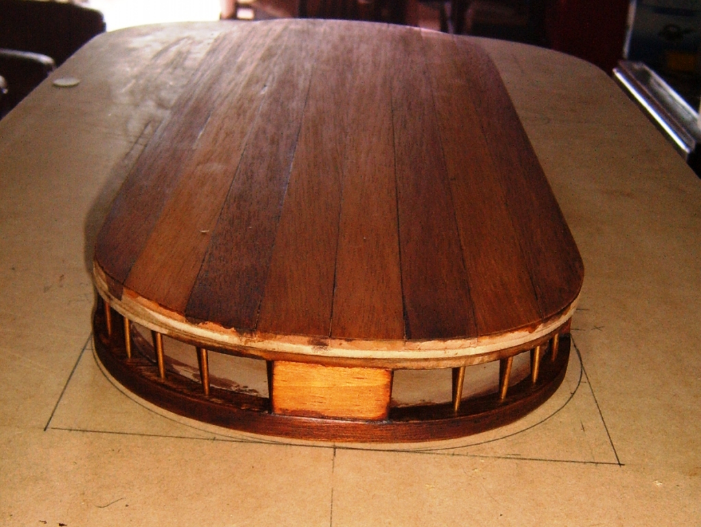

- lo entinte y barnice esa parte
- coloque los barrotes
- al colocarle los vitrales, coloco la parte de chapilla al borde la de la cubierta.
- de ultimo dejo peara aplicar la laca cataliada mate a la cubierta

Que tal compadre, llevo viendo el hilo desde el principio y vi como empezo a hacer las palas, por eso al verlas ahora así, creí que las habias puesto más oscuras, debe ser el efecto de las luz.Aun así estan estupendas.

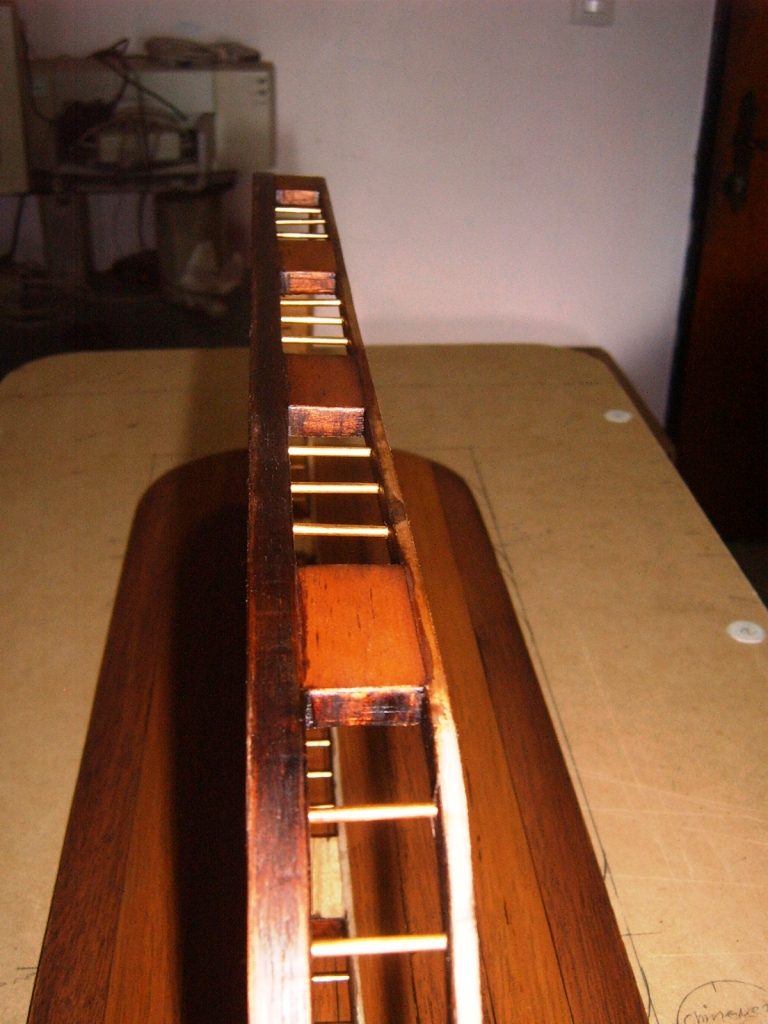

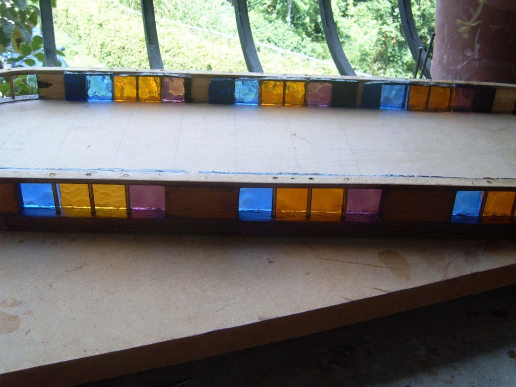

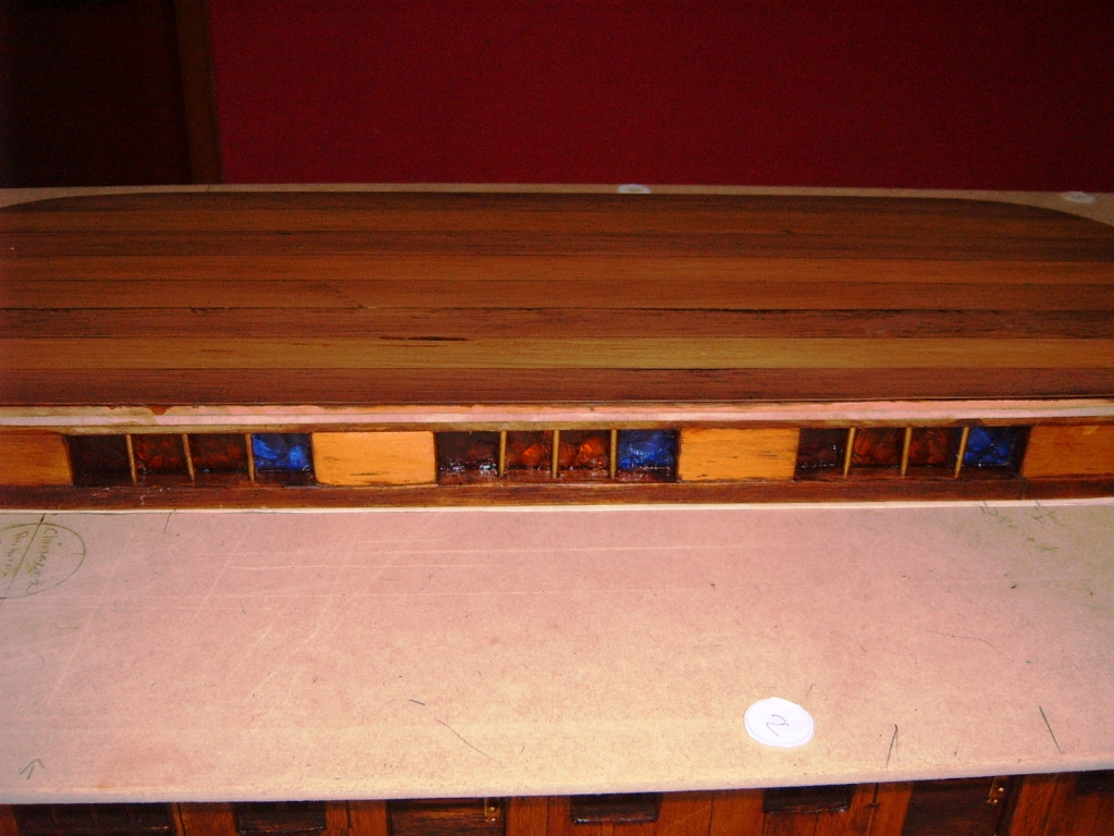

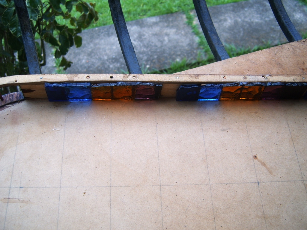

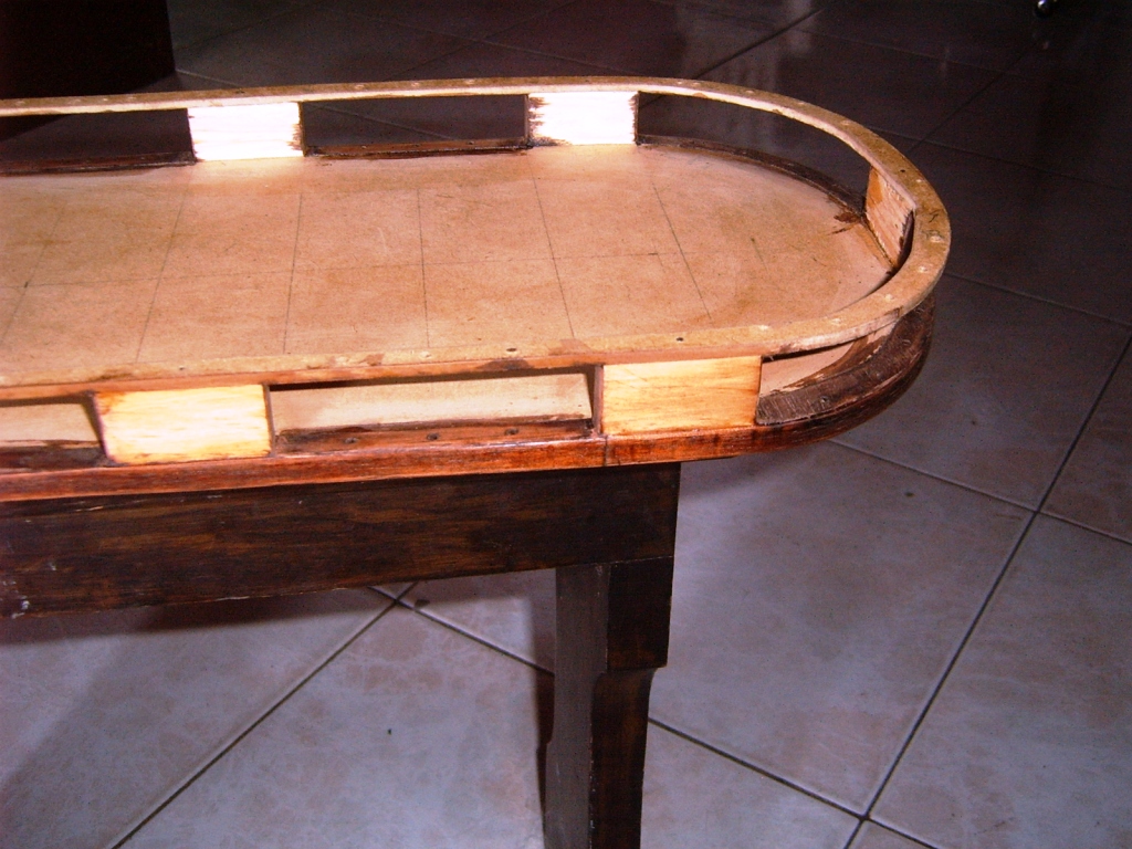

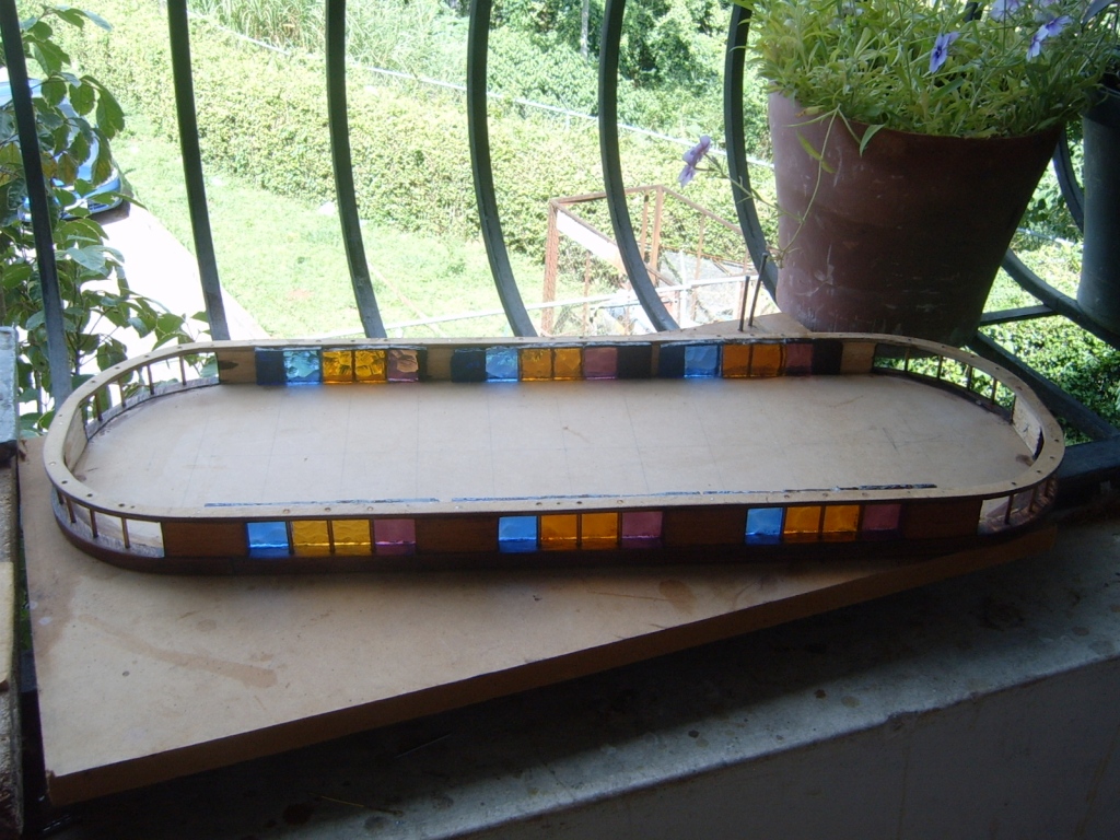

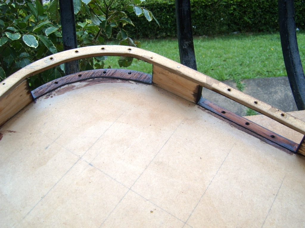

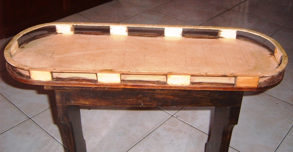

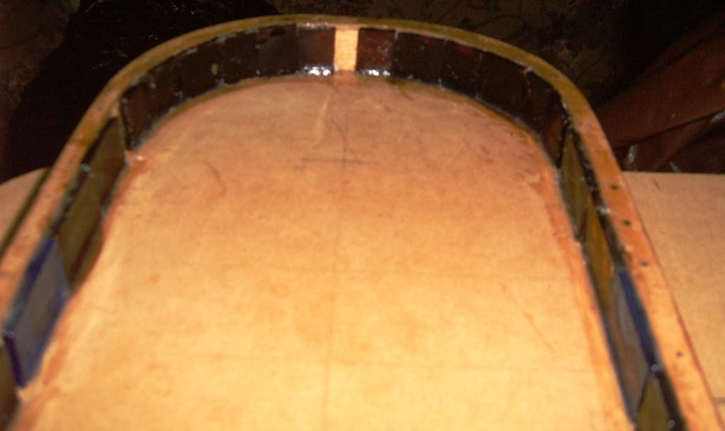

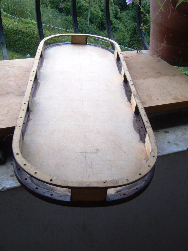

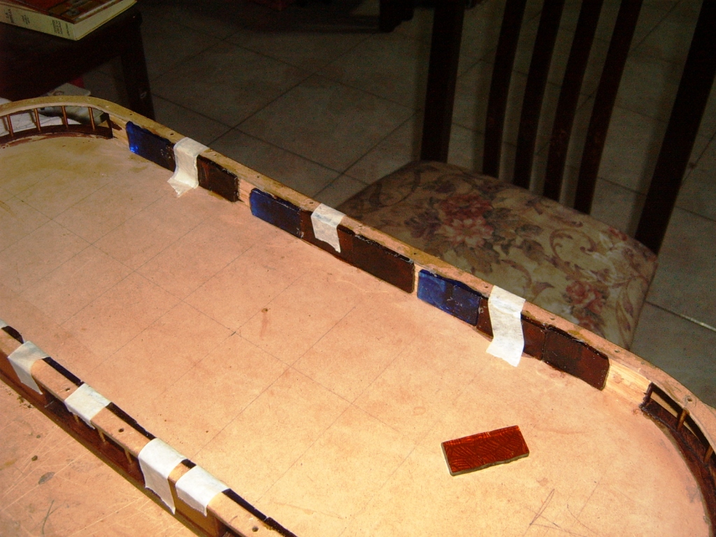

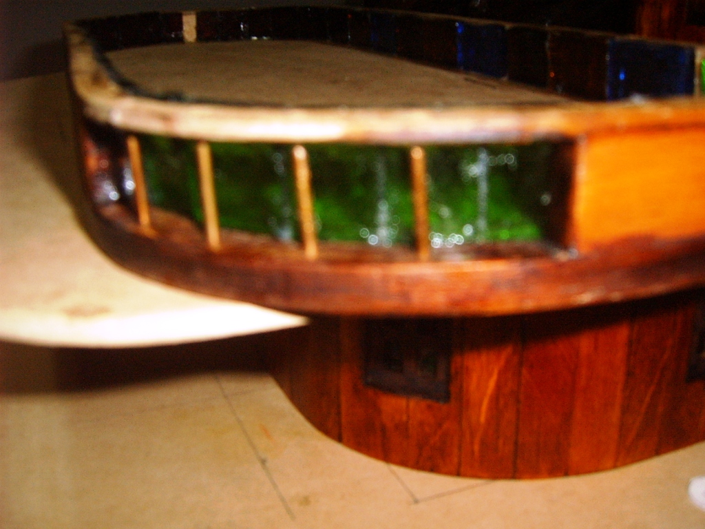

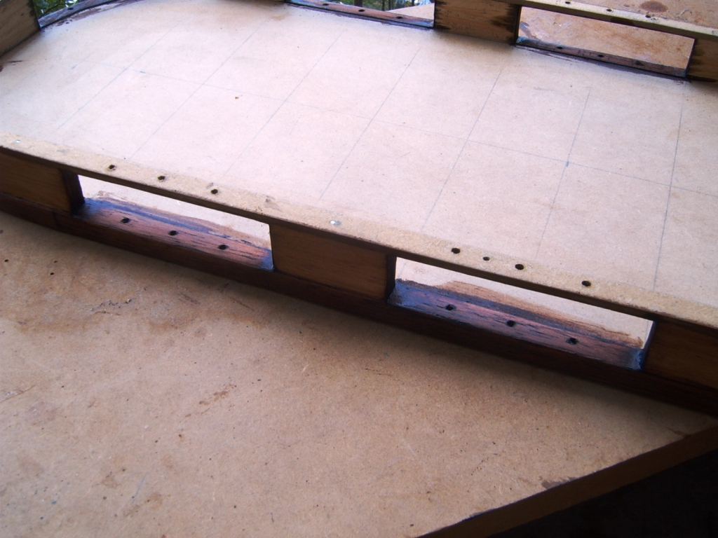

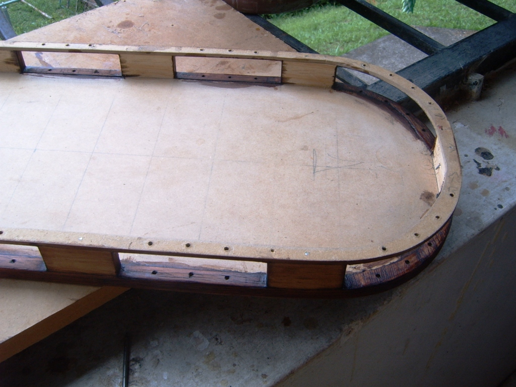

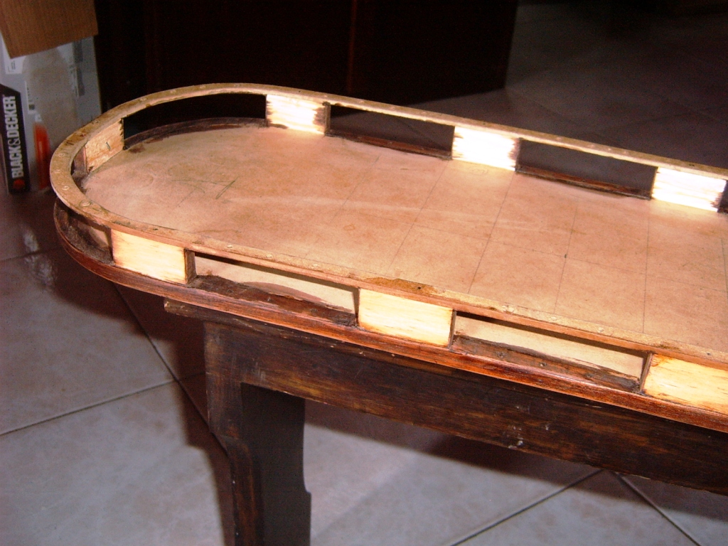

hola compadre, si tenes razon en eso, falta de luz y la rueda se ve oscura, a lo que pueda saco otras fotos de ellas, aqui le envio unas fotos de lo que le estoy haciendo a la ventilacion, o clarabolla, para que no se duerma sin que vea los avances, claro es algo muy despacioso y engorroso cortar los vitrales para irlos colocando y se me acabo el pegante UHU y lo estoy haciendo con silicon liquido y demora mucho en secarse, por lo que tengo que tenerlo un rato presionado, eso lo hice ayer domingo hoy lunes me toca lo mas dificil la curvitas adelante je je je
nos vemos compa.

Hola Gerardo, estoy loco por ver el Missi iluminado, los vidrios magnificos como los otros que colocaste.
El juego de luces de colores, tiene que ser expectacular..
Un abrazo compa..

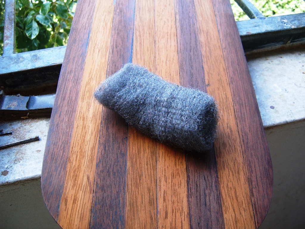

- Mensajes: 355
Gerardo te esa quedando muy bien y creo que el acabado mate que te da el mascolcillo de cocina se vera aun mejor ,ahora hay otro tipo de masconcillo marca 3M que son mejores , los hay de varios colores y cada color es de diferente grano , el cafe es el mas grueso,y el verde es el mas fino los venden en el super ,para limpiar sartenes , cuidado con la señora porque reparte sartenazos ,cuando se los quitas,je je saludos
hola don robertorampone, saludo, es un honor que me hace con su visita, ya que tenemos mucho que aprenderle a usted, ya que toca el tema, perdone la ignorancia en el mismo, como habia dejado la cubierta muy oscura y le cambie el color 2 veces y todavia no me convencia, en dias anteriores habia leido en esta pagina no me acuerdo en que parte exactamente sobre lo del mascolcillo, aqui le decimos brillo (
, como dijo usted se usan para brillar las ollas de metal al lavarlas, y por cierto cuando lo compre iba con mi madre y ella me estaba dando uno en fibra, sintetica, pero de marca, en si la pregunta es tiene que ser obligatoriamente del que use que es como de hierro o alambre en tiritas, bueno no se como decirle pero los hay tambien como en fibra plastica y colores, eso servirian tambien o los que me dice usted son tambien a base de fibras metalicas, podria aclararme la duda.

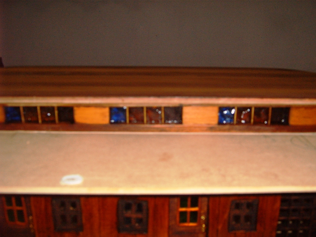

- Mensajes: 6504

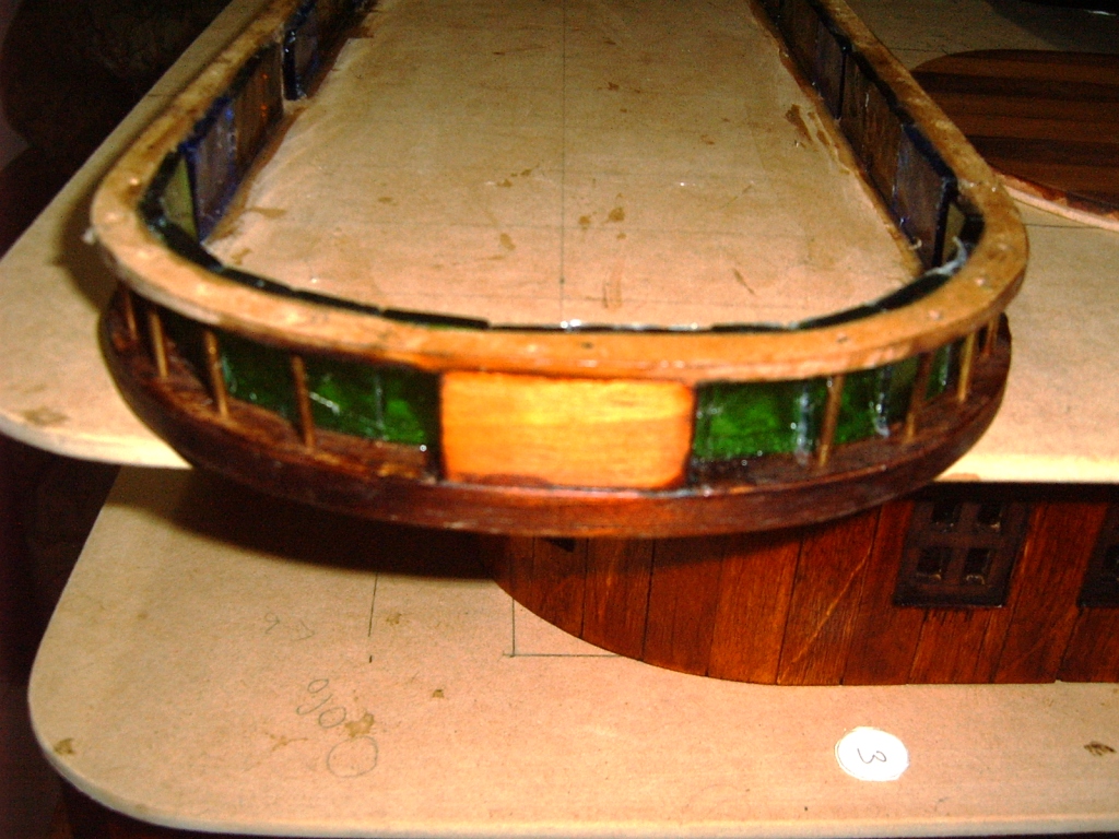

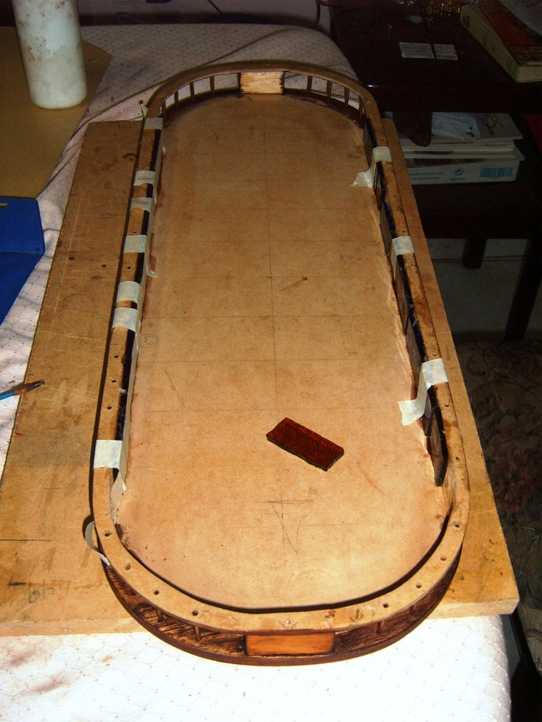

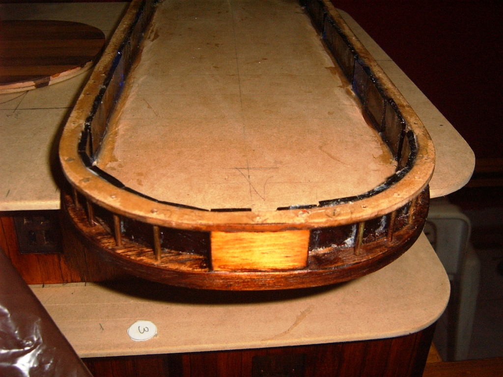

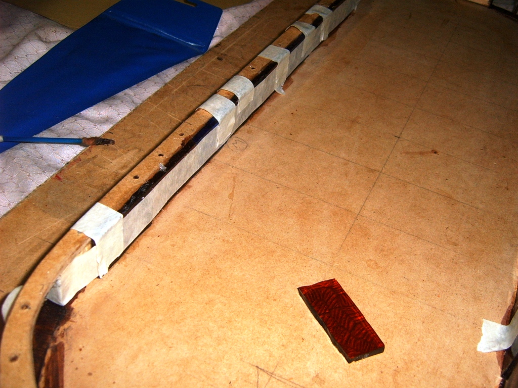

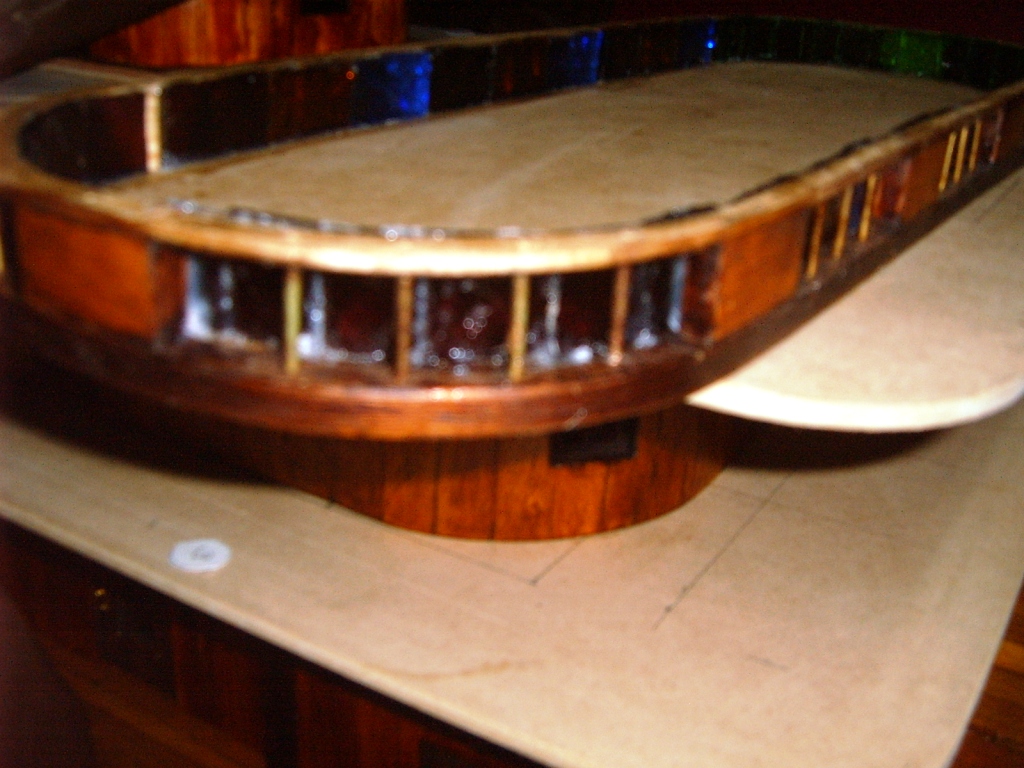

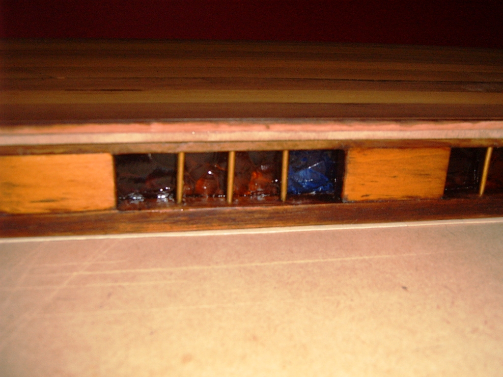

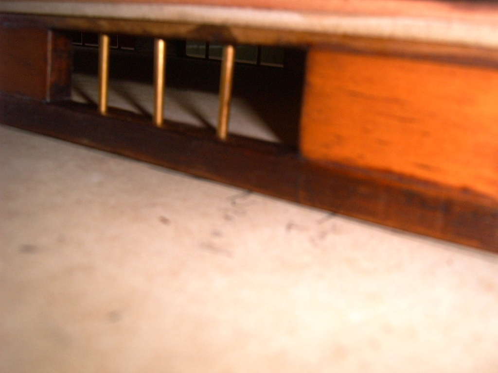

bueno compadre aqui termine de pegar los vitrales, me dio todo el dia, pero ya me falta es dejarlo secar toda la noche y limpiar el exceso de silicon; ya que le aplique porque para dar la formas de sus extremos pues siempre queda una ranura fina, que selle con el silicon transparente, las fotos las saque como muy de prisa y de noche y estan algo fuera de foco, pero como para que se den una idea de como pegue los vitrales, ya mañana cololo unas buenas fotos con la pieza terminada y ya sellada con los bombillos incluidos,
hasta mañana
hasta mañana
