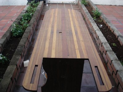

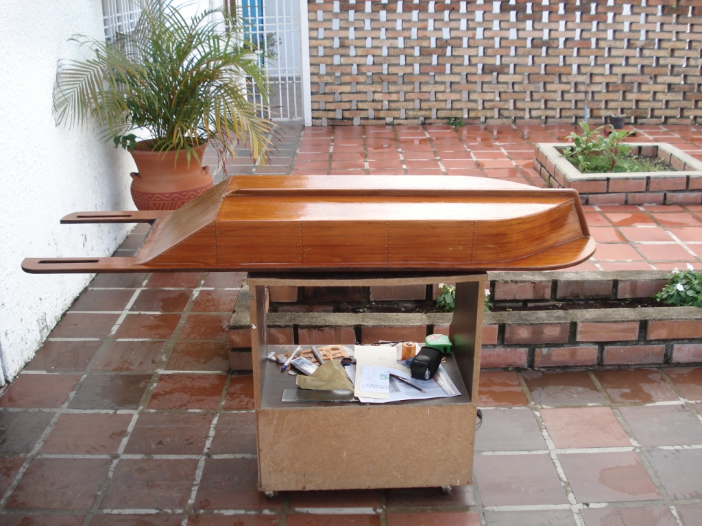

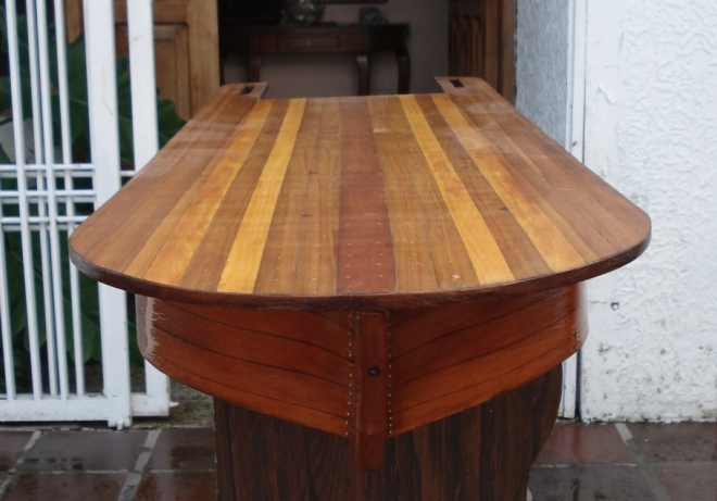

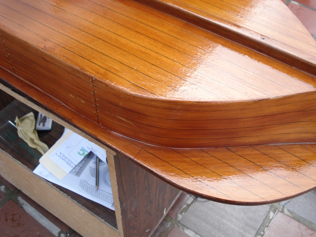

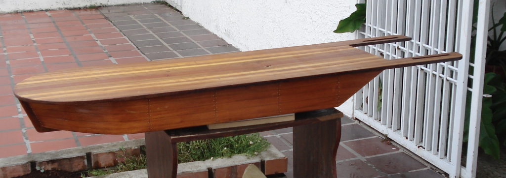

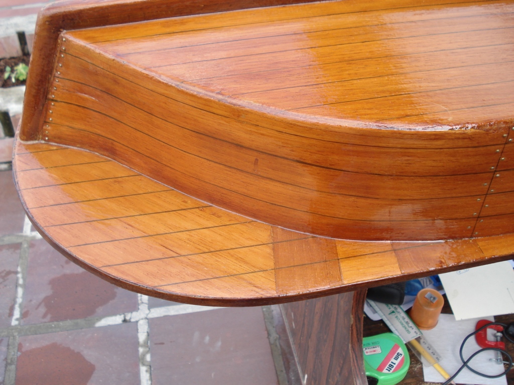

envio fotos del casco y primera cubierta, aun hay detalles por terminar y pintar
casco esta elaborado sus cuadernas en mdf y revestido en lamina de cedro.
Mensajes: 6496
el rey del misisipi
tengo problemas con el envio pero no por la pagina sino por el computador se pone lento por tal motivo voy a enviar de a 4 a 5 fotos,

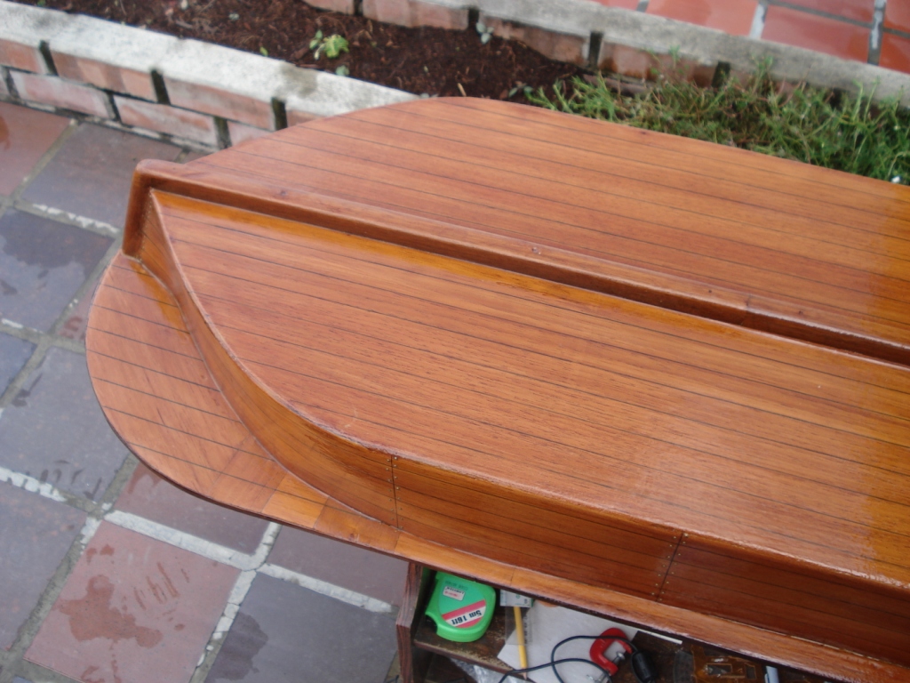

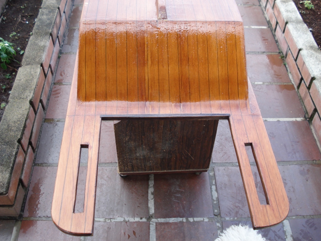

el casco forrado con laminilla de cedro
se le aplica dos capas de sellador nitro para madera y se lija
se le aplica con trapo tinta color saman y barniz marino brillante su acabado

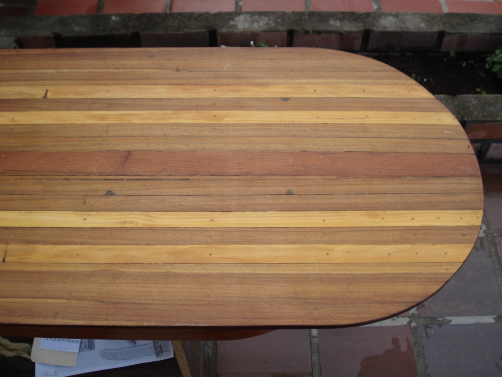

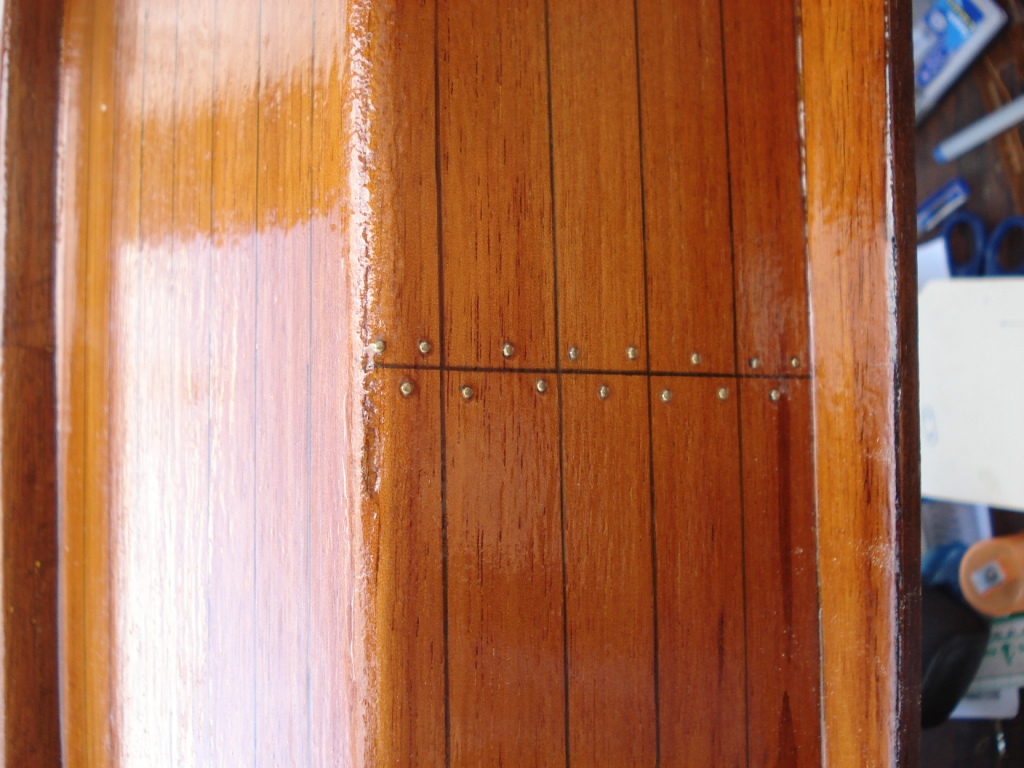

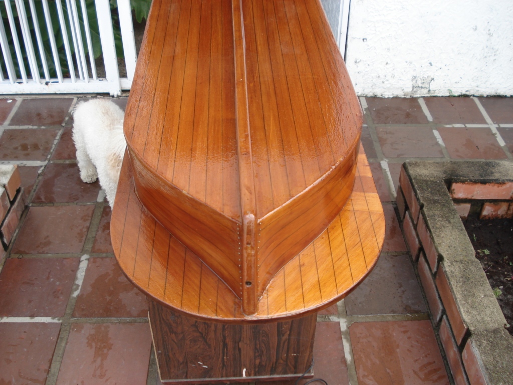

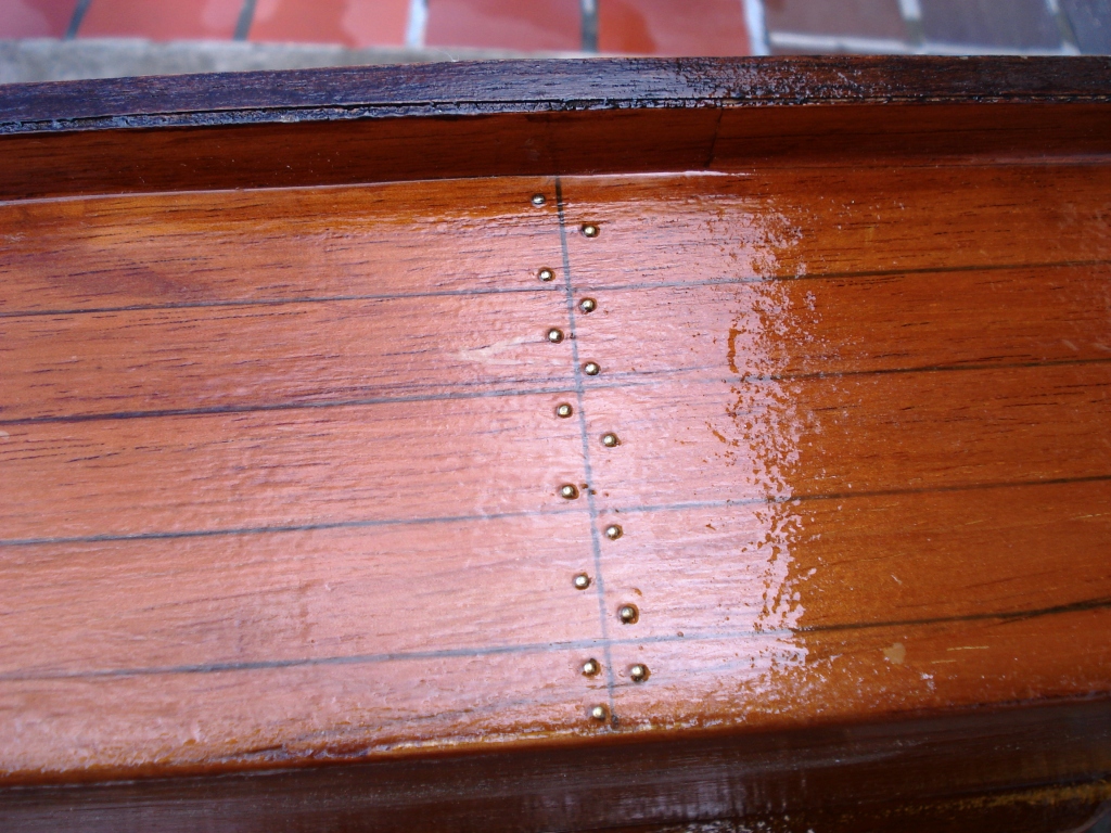

detalles de clavos
detalles de clavos
Mensajes: 6496
Re: el rey del misisipi

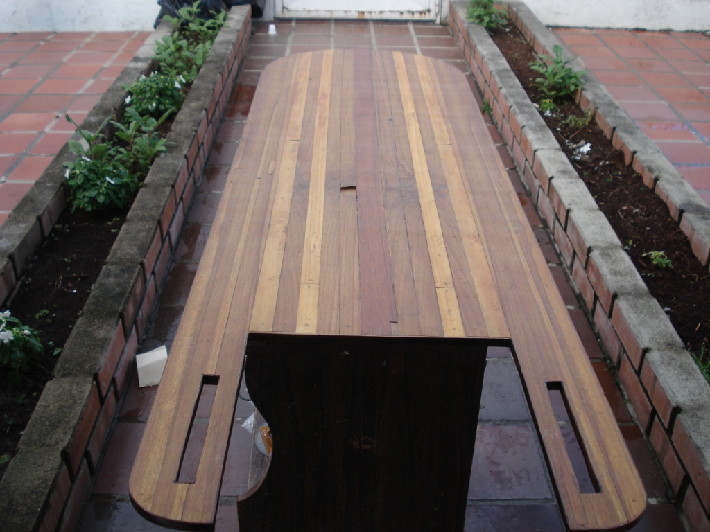

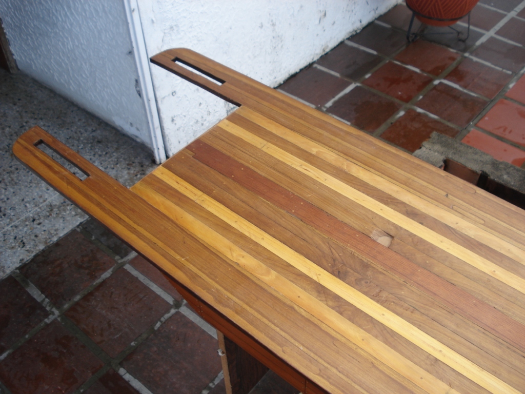

podemos apreciar unos punticos en la cubierta, las varillas de madera fueron fijadas con cola blanca para carpintero yo le digo Colbon (como en colombia), y van ajustadas en sus extremos con trozos de palillos para pinchos que corte, taladrando con broca fina y con martillo de goma los fui introduciendo para luego lijar a ras, asi quedan asemejando los clavos de la cubierta, lo que me falto fue tinturaros en color nogal para que resaltaran mas, ya que si pueden observar no se notan casi por el color claro de la cubierta, ya en las proximas cubiertas veremos como quedan. luego el mismo procedimiento del casco: lijado, tintilla color amarillo, sellador para madera, lija nuevamente y laca catalizada mate, al casco no se le pinto con laca mata, ya que de un principio quise hacerlo para poderlo meter y excibirlo dentro de una piscina o lago. pero debido a unos imperfectos que le salieron al casco luego de pintarlo con 3 capas de barniz marino no se si pueda excibirlo o meterlo al agua.
proxima fotos seran las de los inperfectos o (hongo en la medera lo denomine).

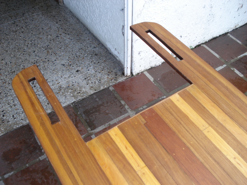

la cubierta esta hecha con varillas de 2.5 cm x 4ml de grosor 4 tipos de madera

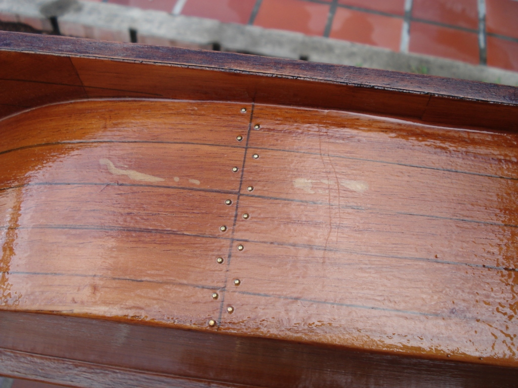

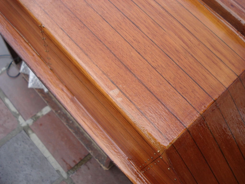

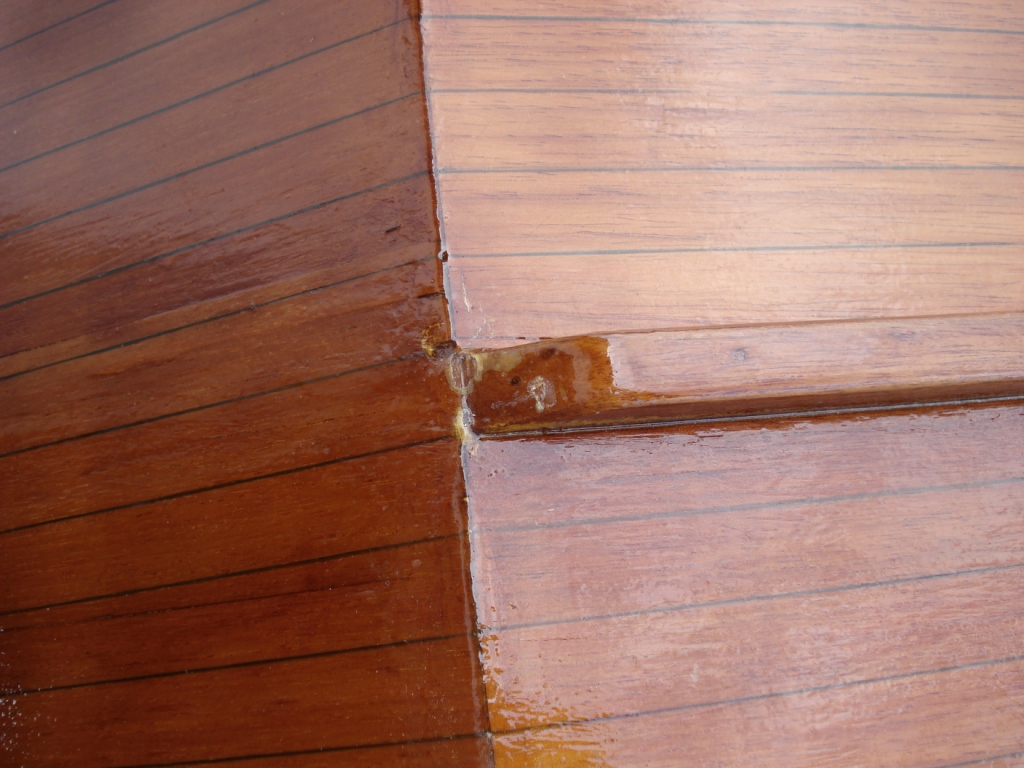

estuve viendo y analizando en donde tengo el casco es la biblioteca y hay una silla que da con algunos de los imperfectos que se ven, pero hay otros con los que no coinciden, ahora no se que hacer si enmarcaron con cinta y dejo libre donde estan los defectos y vuelvo aplicar tinta y el barniz marino las tres capas a ver si cubre parejo o lijo todo el casco para quitarle el brillo y darle una capa de el barniz marino a todo a ver si empareja y tengo dudas si lo podre excibir en el agua a su culminacion, no se si algun comapñero me de una idea con esto...
gracias
nos vemos.
proxima fotos manparas de las respetivas cubiertas y turbina con sus palas
en esta imagen x la luz casi no se ve pero si detallan bien observan como un lunarcito donde se perdio el color.
se ve como peladuras a ambos lados de la cuederna
aqui se ve levantada la pintura.

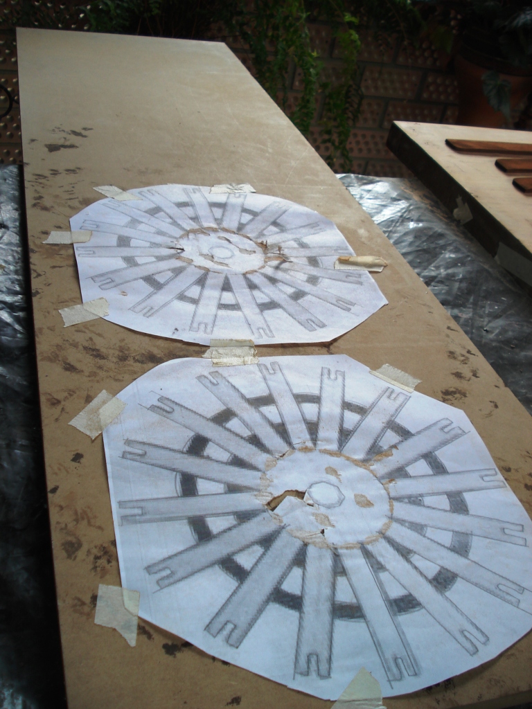

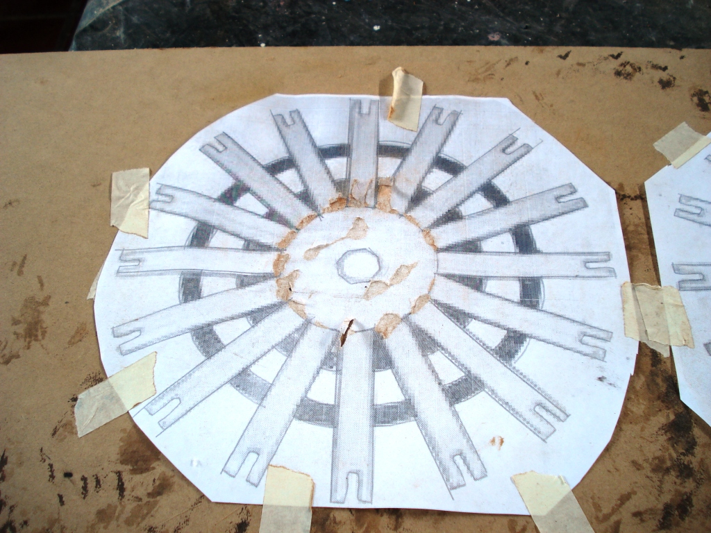

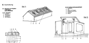

para la costruccion de la turbina con sus respetivas palas, saque cuatro fotocopias ampliando su tamaño para obtener la escala que estoy utilizando.
coloque la fotocopia sobre una tabla y las fije con tirro o cinta adhesiva.
y sucesivamente con las tres restantes

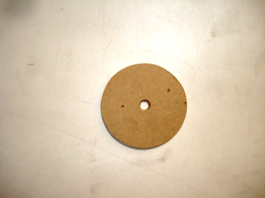

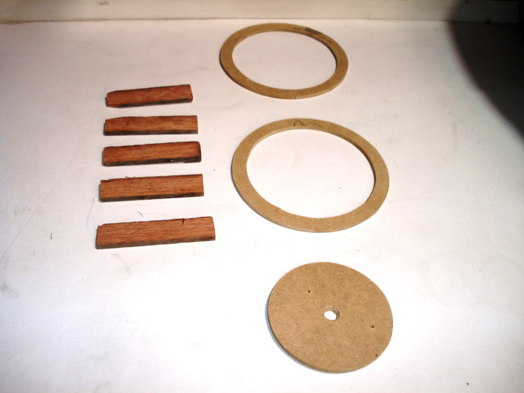

La turbina esta formada por 4 discos o elementos con sus respetivas palas y un eje central; los discos o elementos como los denomine cada uno consta de:
- un circulo central o circunferencia con perforacion central para el paso del eje al estar formada la turbina.
- los soportes donde van a descansar las palas (tablillas de madera 16 en total x disco-
- tres aros, 1 ancho con la misma perforacion del circulo anterior para permitir el paso del eje y 2 mas finos varian de tamaño segun plano, todos estos circulos van debidamente remachados al sosten o soporte de las palas, cada uno con 16 remaches. en fotos se iran dando cuenta su montaje.

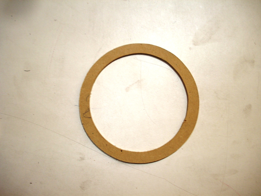

circulos, aros y soportes de palas
circulo donde se van a unir los soportes o tablillas con ranura en un extremo para que calce las palas
aros: se cortaron en madera mf, se le aplico sellador de madera, hueso duro, y pintura negra y aluminio con aerografo para simular metal
tablillas para soporte de las palas y formar la turbina.

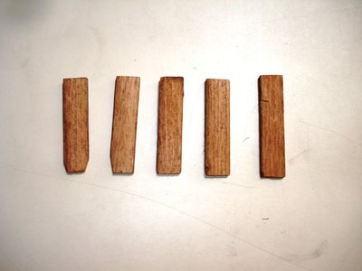

y aqui el ultimo componente las 16 palas, yo se que estais pensando amigos que toda esas cosas no formaran la turbina eso pensaba yo :lol: :lol: :lol: ja ja ja vamos a ver que resulta okey....... eso si les aclaro que no es un kit, utilizo planos y documentacion encontrada en esta pagina aportada por otros foristas y todas las piezas como decimos aqui en criollo, son hechas con mis propias manos y colocando un poquito de ingenio.
y las 16 palas para formar la turbina que descansaran sobre los 4 discos.

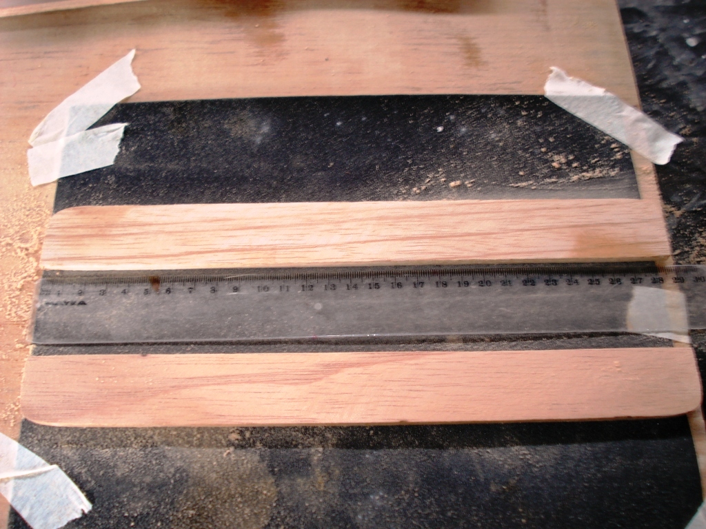

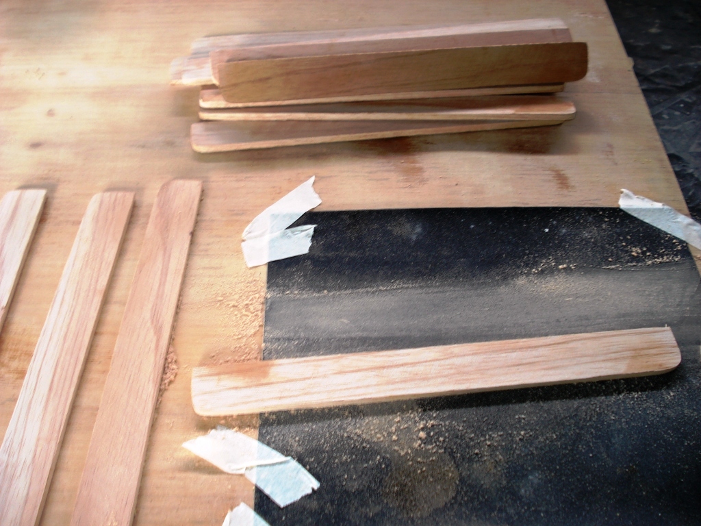

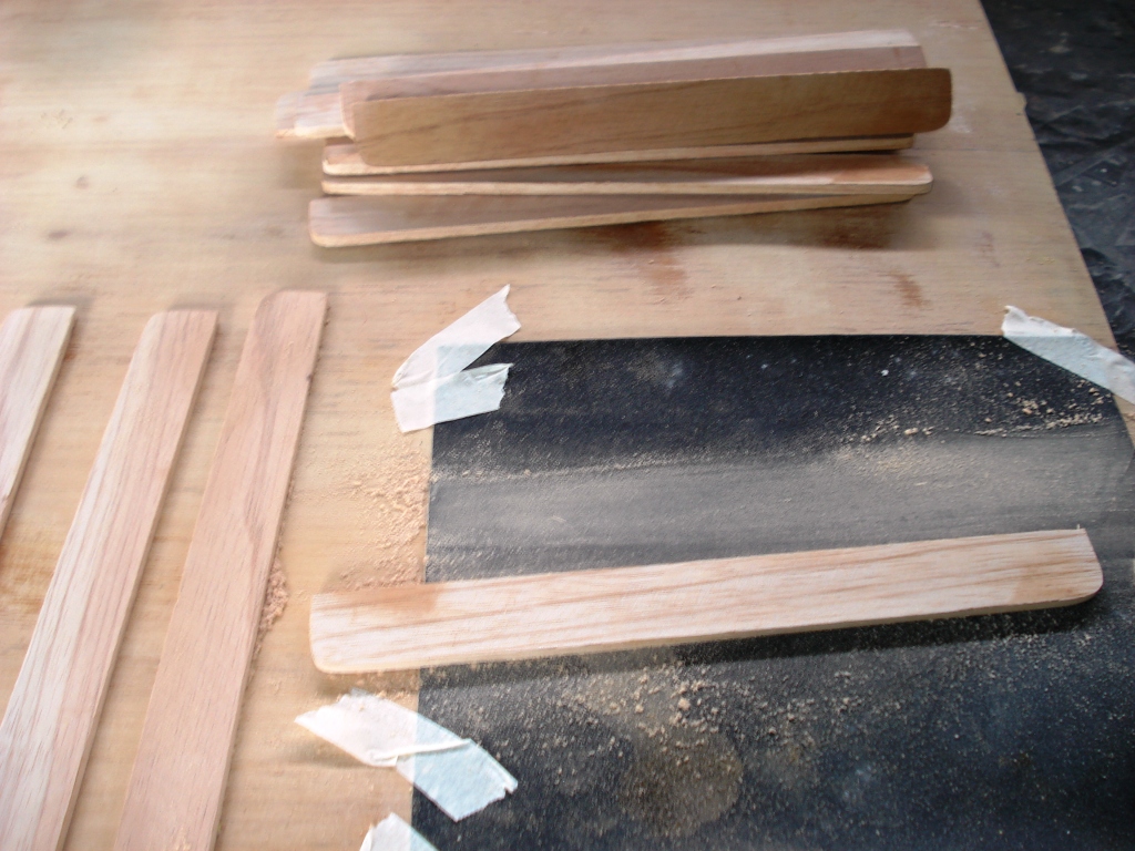

voy a empezar con la elaboracion d elas palas que conformaran la turbina.

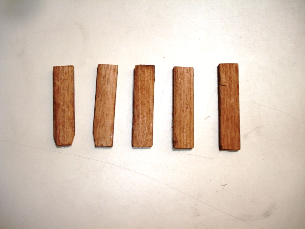

corte tablillas de 28cm de largo x 3 cm de ancgo y un espesor de 4ml.
se lijan y redondean los extremos de las 16 palas

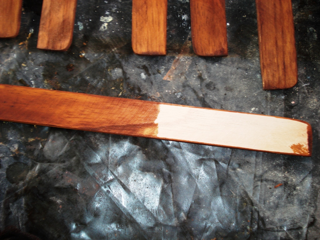

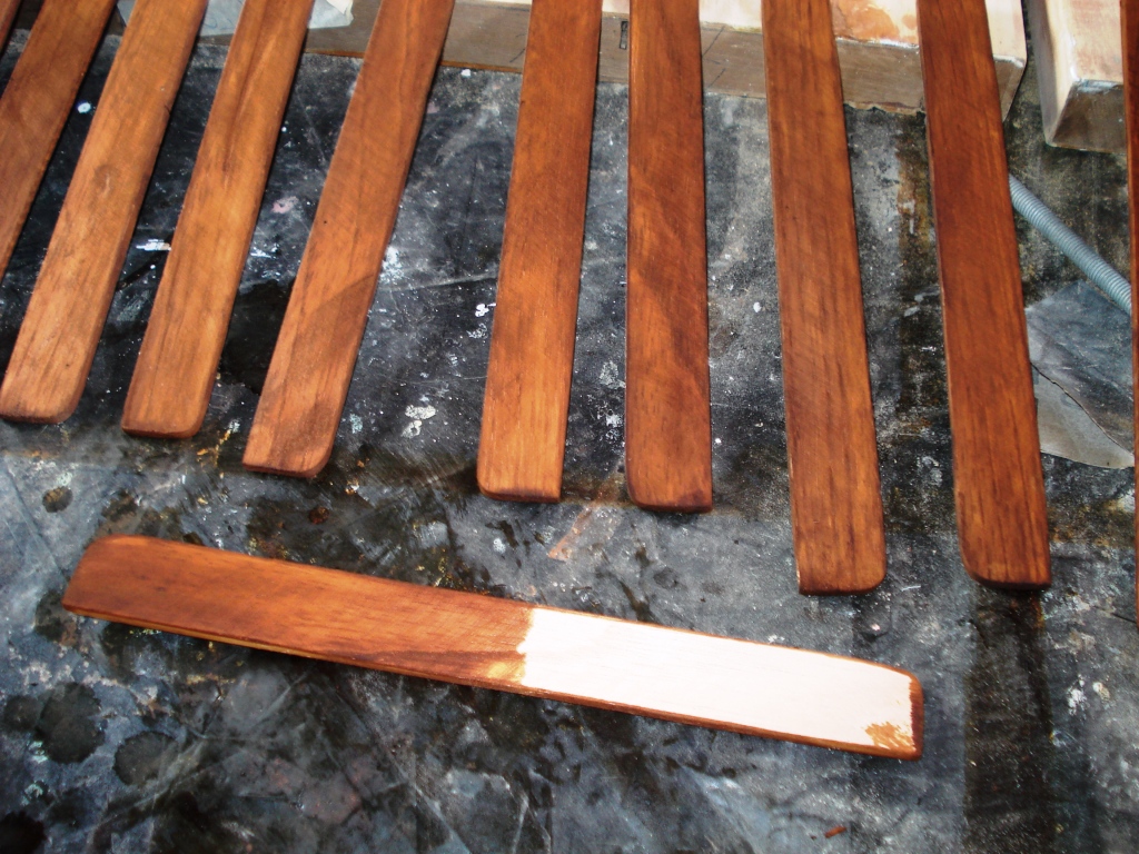

se aplica la tinta
se aplica la tinta
puede ser con brocha o trapo
