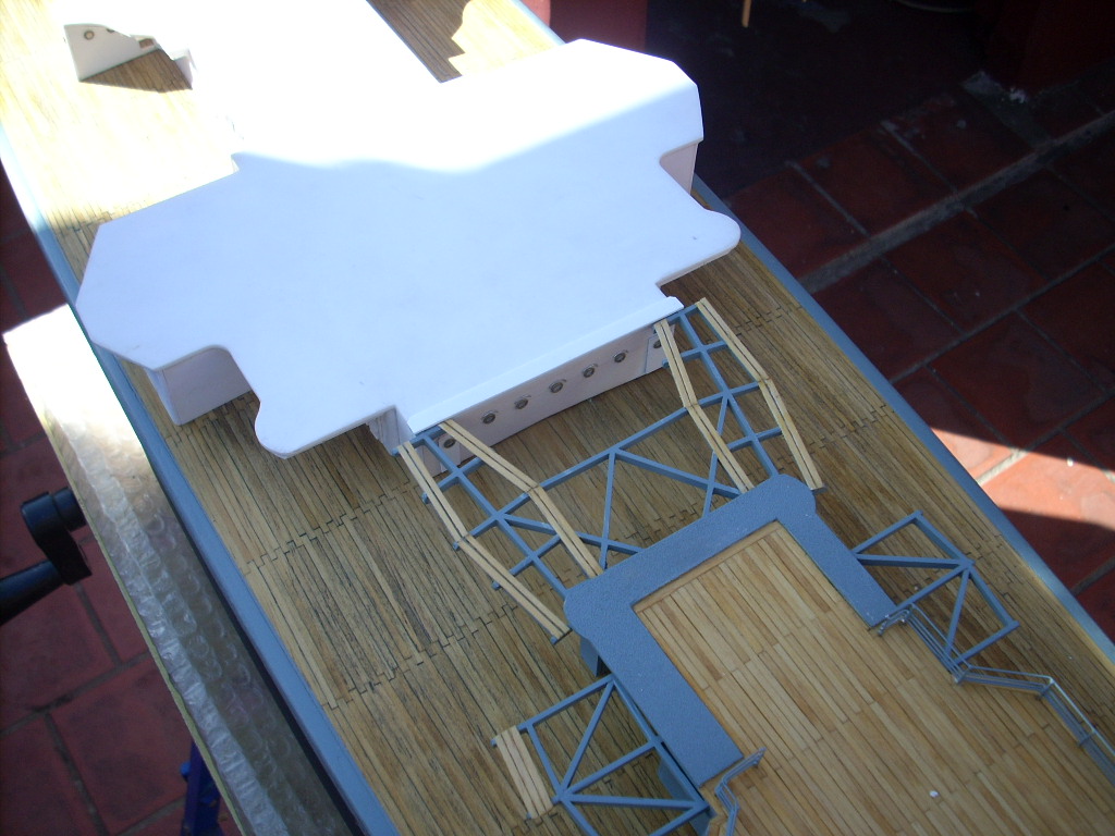

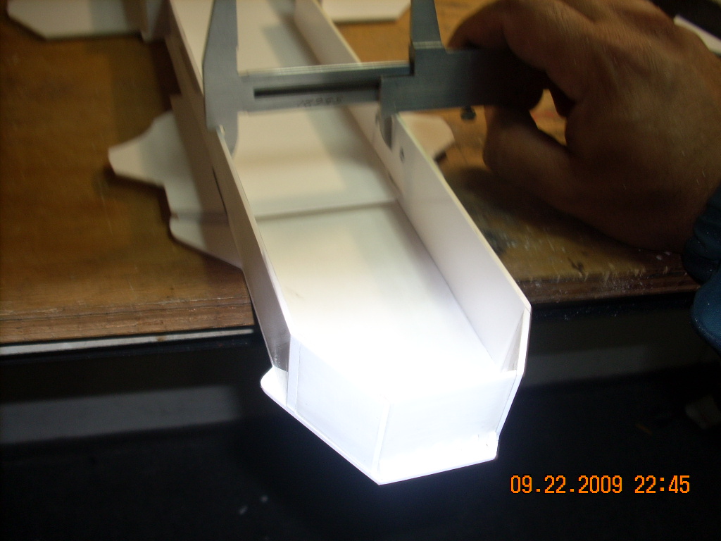

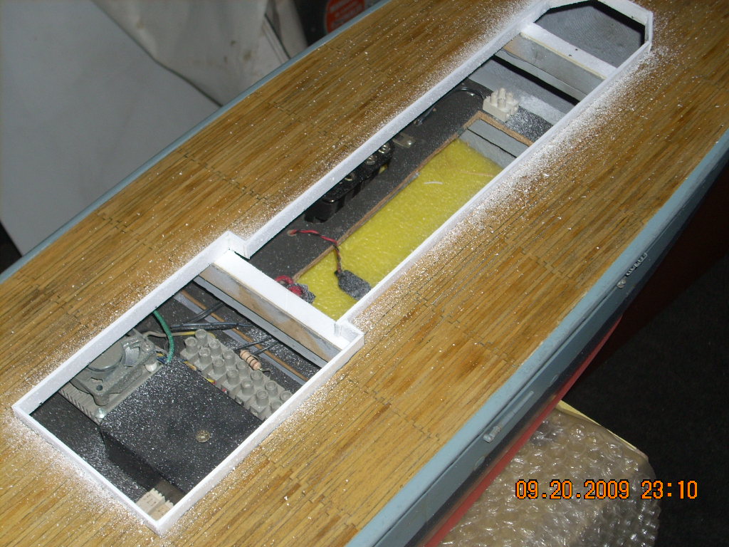

COMIENZO FABRICANDO Y COLOCANDO EL MARCO DE LA SUPERESTRUCTURA

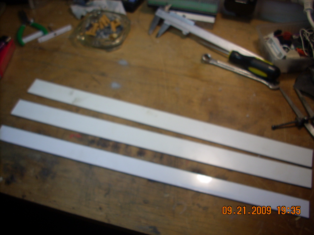

LUEGO CORTO ALGUNAS TIRAS DE pvc QUE VAN A COMPONER LA SUPRESTRUCTURA

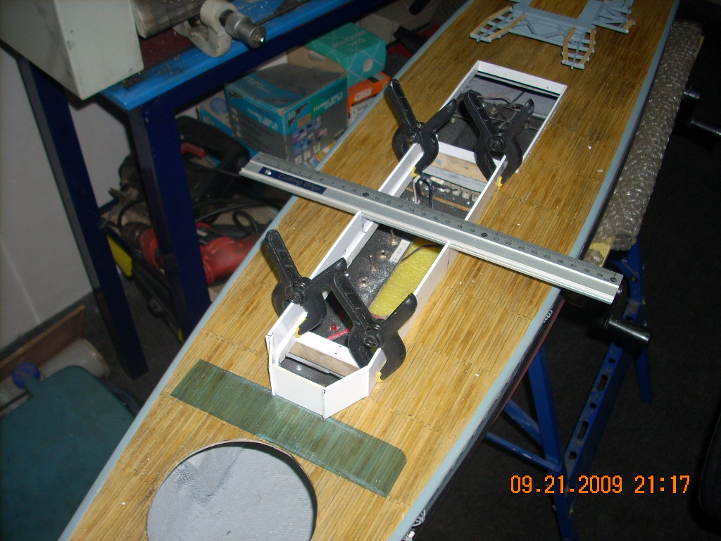

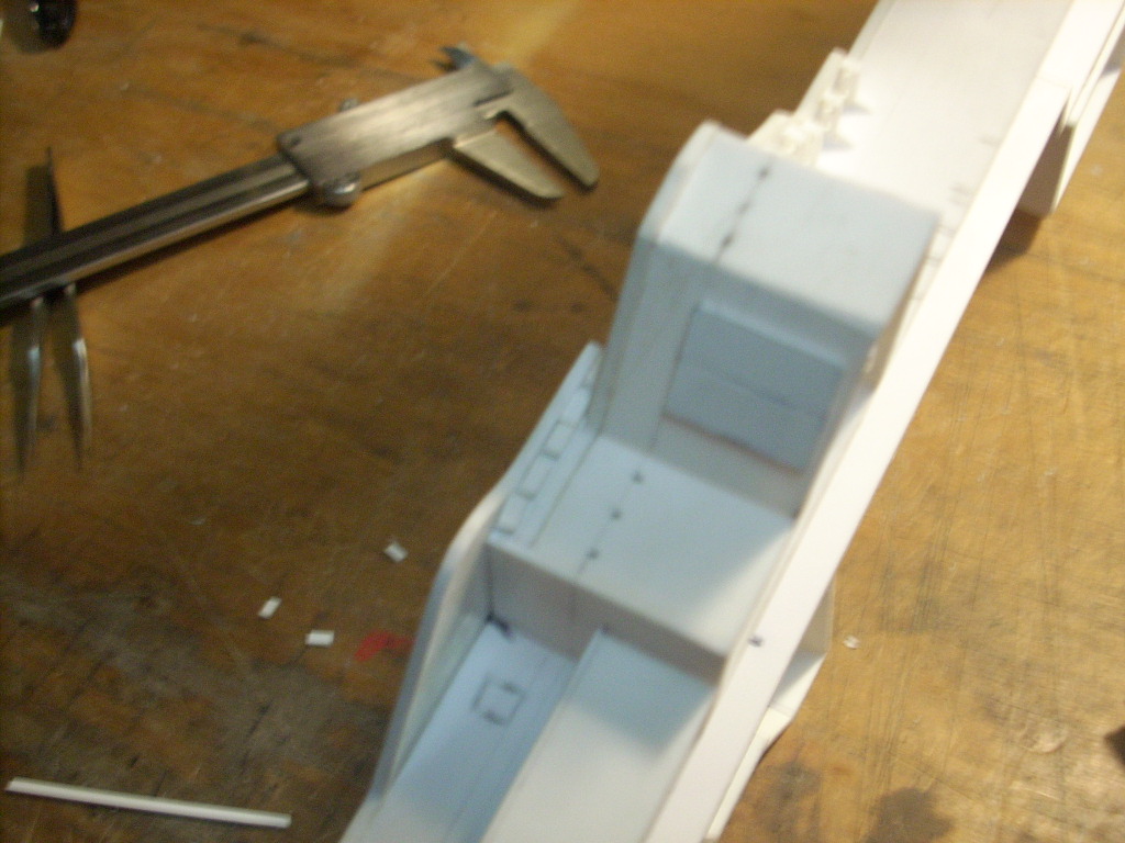

SOBRE EL MISMO MARCO COMIENZO ARMAR LA SUPER, EN ESTE CASO DECIDI MONTARLA DIRECTAMENTE SOBRE EL MARCO PORQUE EN LA DE PROA LA ARME TOTALMENTE AFUERA Y DESPUES ME ENCONTRE QUE TUVE QUE HACER VARIOS AJUSTES PARA HACERLA ENCAJAR PERFECTAMENTE.

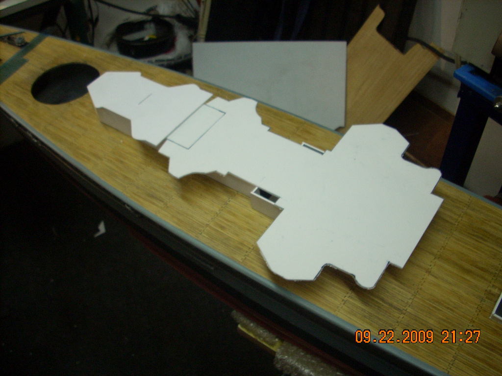

COLOCO LA PRIMER PARTE DE LA CUBIERTA QUE VA EN UN NIVEL MAS ALTO A LA PRINCIPAL, ESTA MARCA EL PUNTO DONDE VA COLOCADO EL PUENTE O LA TORRE CON LOS DIVERSOS PUENTES.
CALCO LA CUBIERTA PRINCIPAL DE LA PRIMER CUBIERTA DE ESTA PARTE LUGO CORTO ULTILIZANDO SIERRA DE CALAR
PRESENTO LA PIEZA PARA VER COMO VA A QUEDAR, MARCO LA PARTE QUE HAY QUE QUITAR PARA QUE ESTA ENCAJE POR DEBAJO DE LA CUBIERTA YA COLOCADA
CALO Y PEGO LA CUBIERTA PRINCIPAL Y DESPUES COMPRUEBO QUE SE MANTENGA LA ESCALA CORRECTA.

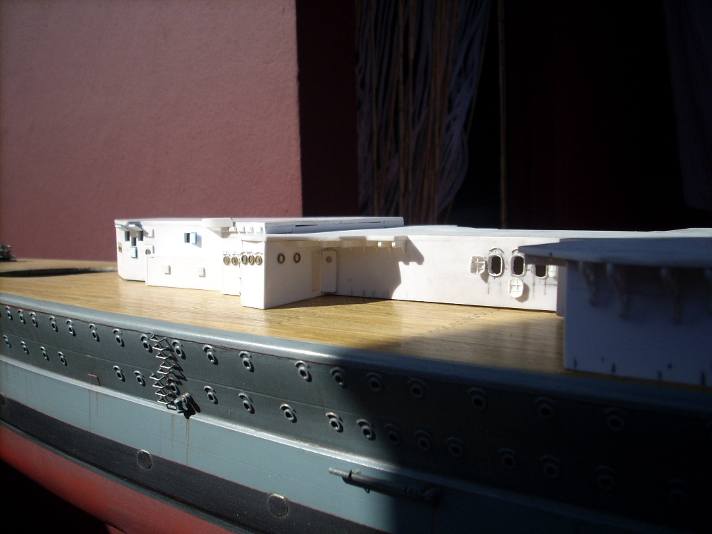

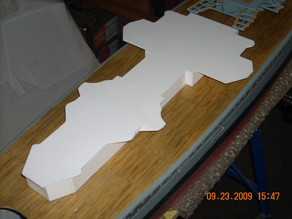

LUEGO LIJO TODO EL CONJUNTO Y COMPRUEBO QUE ENCASTRE EN EL MARCO PERFECTAMENTE, EN LAS FOTOGRAFIAS NO SE VE PERO LA CUBIERTA PRINCIPAL TIENE UNA COMBA PARA DESALOJAR EL AGUA EMBARCADA EN UN MAR BRAVO, POR LO CUAL NOES PLANA, POR ESTA RAZON TODA LA PARTE INFERIOR DE LA SUPERESTRUCTURA DEBE SE AJUSTADA A ESTE CONTORNO.

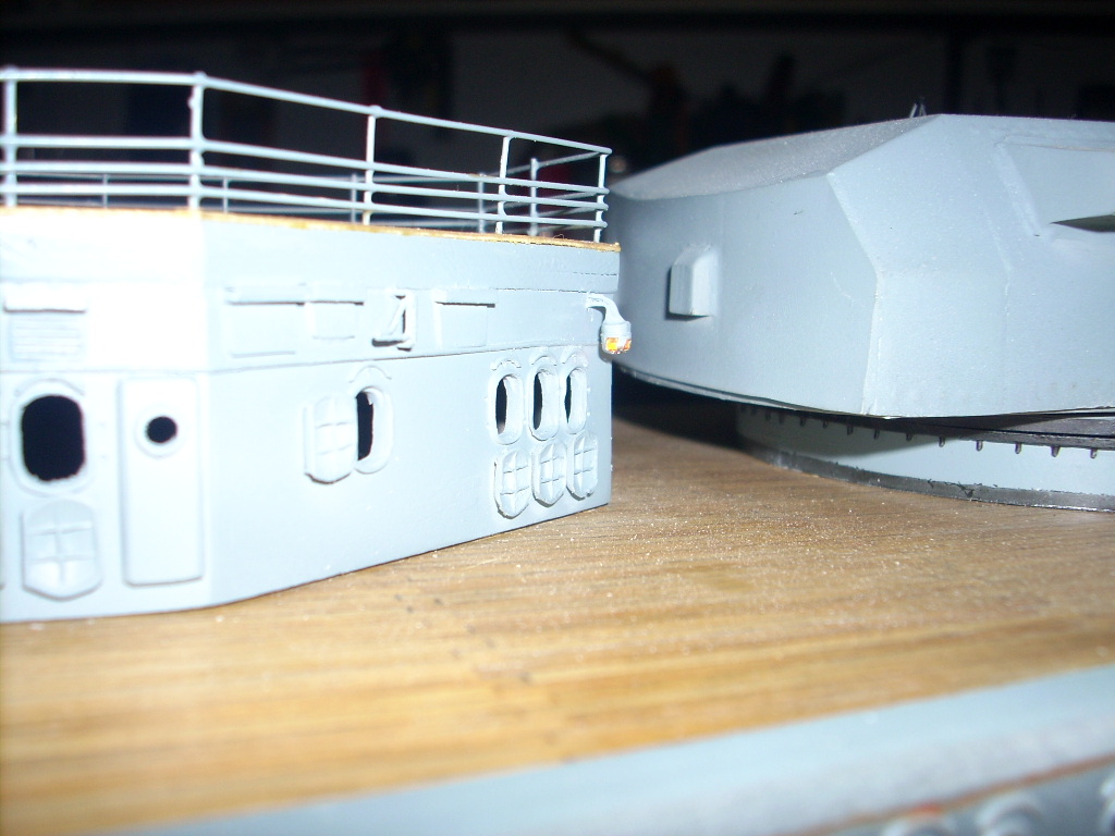

VOY COLOCANDO LOS DIFERENTES DETALLES, PUERTAS, OJOS DE BUEY , ETC.

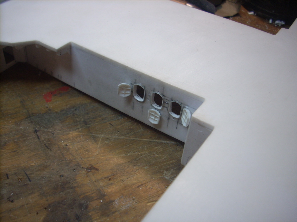

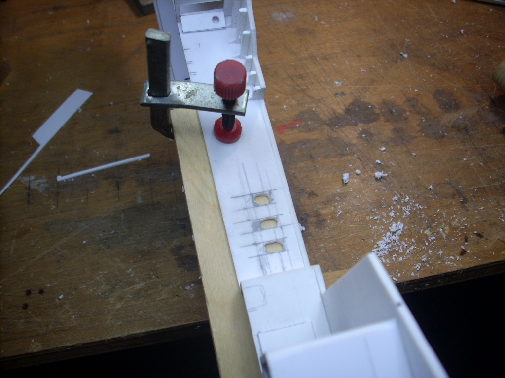

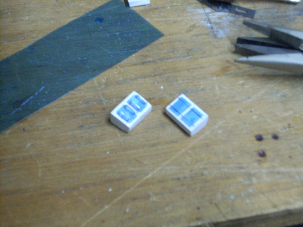

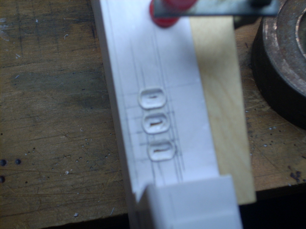

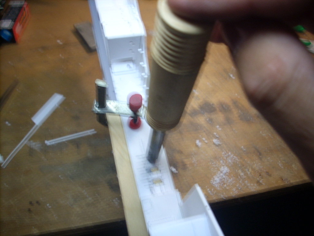

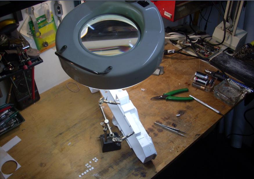

PARA HACER LAS VENTANAS USO EL MISMO METODO Y HERRAMIENTAS QUE EN LA ESTRUCTURA DE POPA
QUEMO CON LA HERRAMIENTA, (ME HICE UN MANGO DE MADERA PARA FACILITAR EL TRABAJO)
ASI QUEDA, LUEGO CON EL CUTTER SE CORTA EL EXCEDENTE
LAS VENTANAS PRACTICAMENTE TERMINADAS, FALTA LIJADO Y LAS GOTERAS.

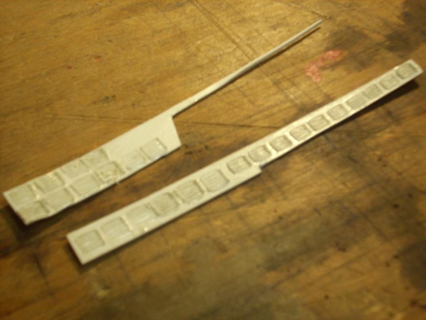

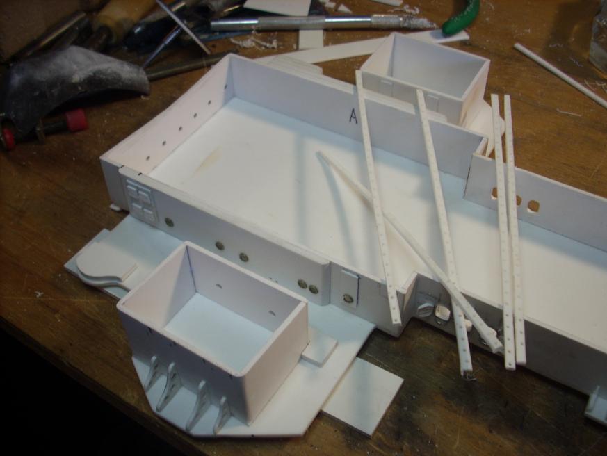

preparo varias ventilaciones para colocar en el lugar requerido por el plano
el lado de estibor difiere del lado de babor en muchas cosas, por ejemplo de este lado van colocada ventilaciones fijas y del otro lo que tambien parecen ser ventilaciones pero con tapas
del otro lado
del otro lado

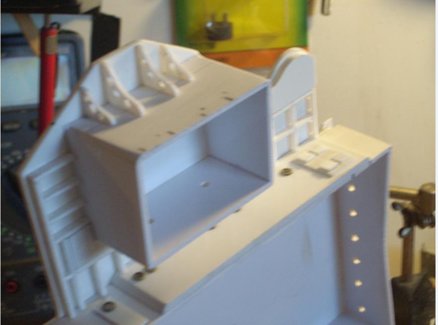

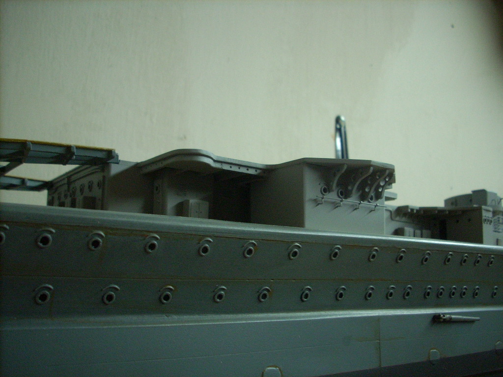

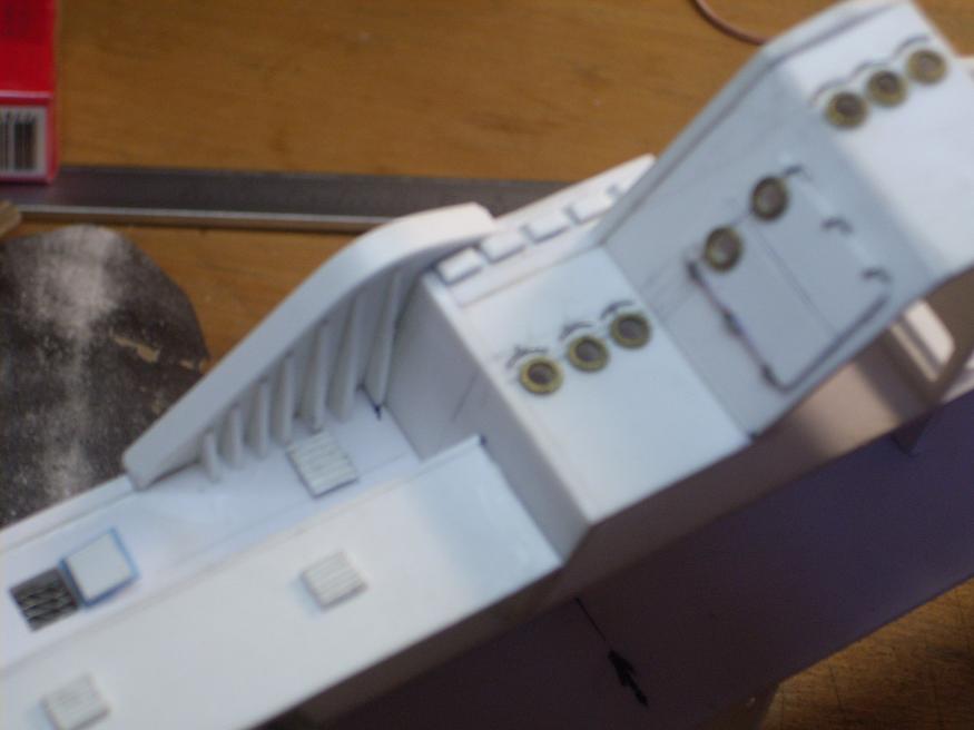

completo los ojos de buey y puertas

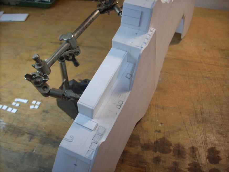

agrego los refuerzos escuadra
mas refuerzos de la cubierta superior

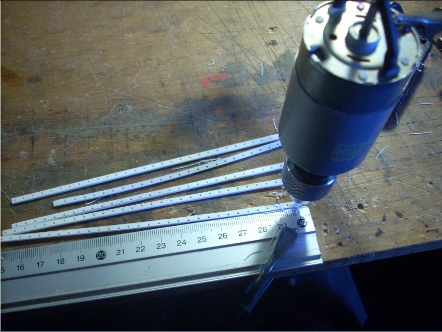

luego corto los tirantes del techo y perforo segun el plano, NOTESE EL TALADRO QUE USO PARA PERFORAR, ME LO HICE CON UN MOTOR DE LAS IMPRESORAS QUE DESARME, LE COLOQUE UN MANDRIL DE ATORNILLADOR ELECTRICO, ESTE ME ES MAS UTIL PORQUE CON LA FUENTE REGULADA PUEDO REGULAR LA VELOCIDAD DE HASTA 30 VUELTAS POR MINUTO SIN PERDER DEMACIADA FUERZA Y ADEMAS ME FACILITA EL CAMBIO DE MECHAS Y FRESAS PORQUE NO TINENE BOQUILLAS COMO EL DREMEL, ADEMAS ES MAS FACIL DE MAEJAR POR SU TAMAÑO REDUCIDO.

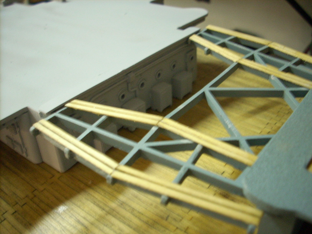

hago el encaste superior para apoyar los puentes de botes, esta parte no es del plano pero encontre esta manera para que quedara prolijo y bien nievelada con la seccion de popa
otra vista del encastre

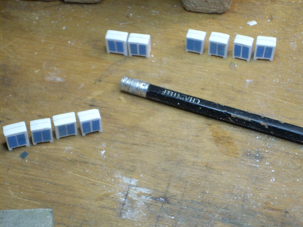

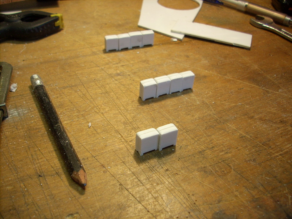

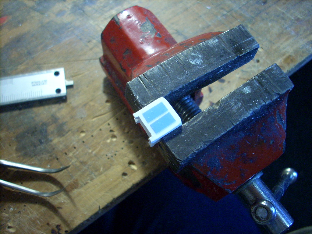

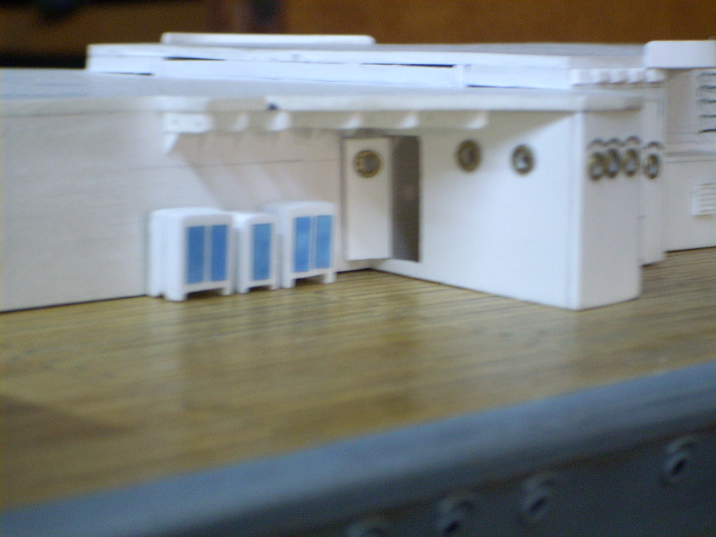

arranco con los gabinetes para herramientas y municiones, los de la estructura de popa los hice diferente por lo que voy a tener que volver atras y reemplazarlos por estos que son los que tenia el barco verdadero, a falte de informacion los de popa los imagine asi, por eso ahora debere reemplazarlos.
las puertas de los gabinetes las simulo con placa radiografica.
una serie de diferentes medidas de gabinetes segun lo requiere el modelo.
los gabinetes colocados en su lugar, para fijarlos a la superestructura use cemento de dos componentes para suplementar la diferencia de distancia  entre el pie del mueble y el techo porque al ser la cubierta curvada no quedan perfectamente arrimados a la pared del lado de arriba. decidi dejarlos inclinados para dar mas impresion de ser una pieza independiente del resto.

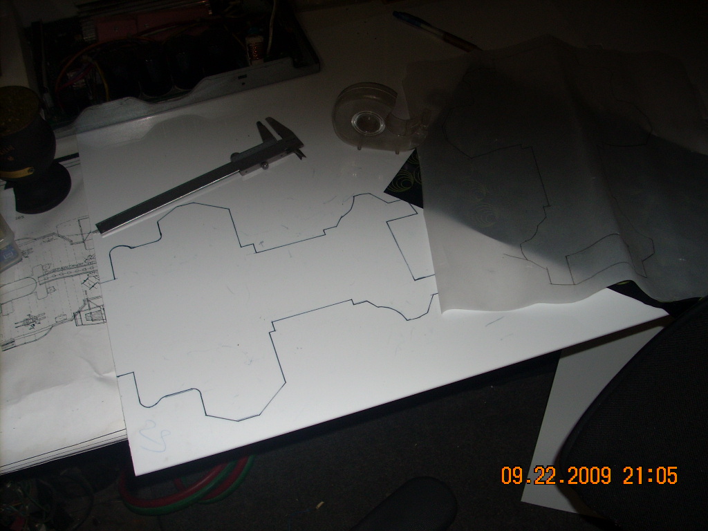

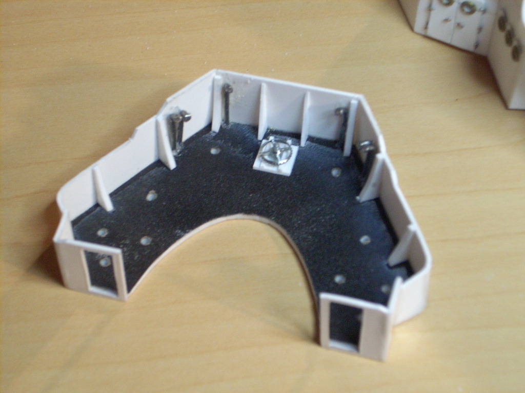

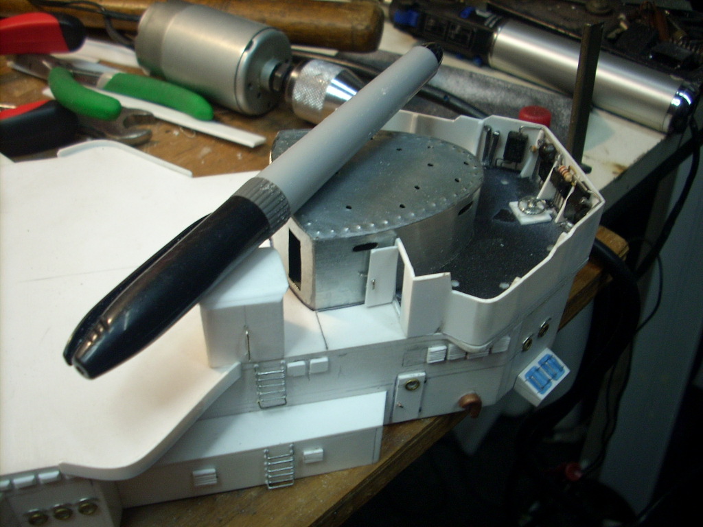

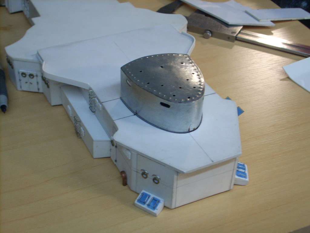

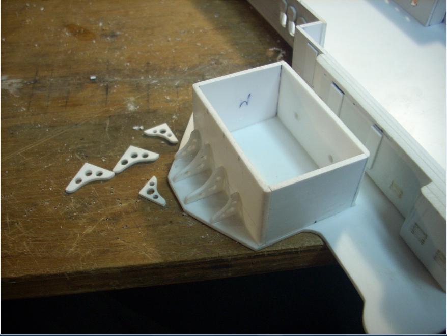

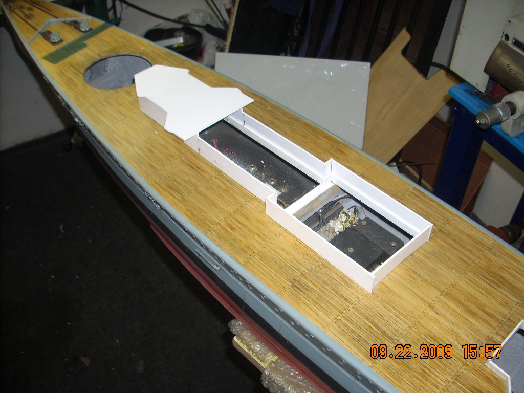

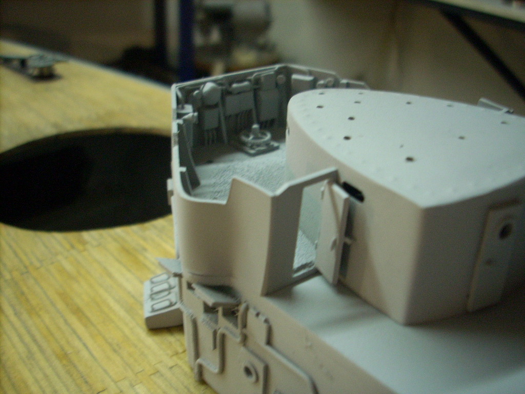

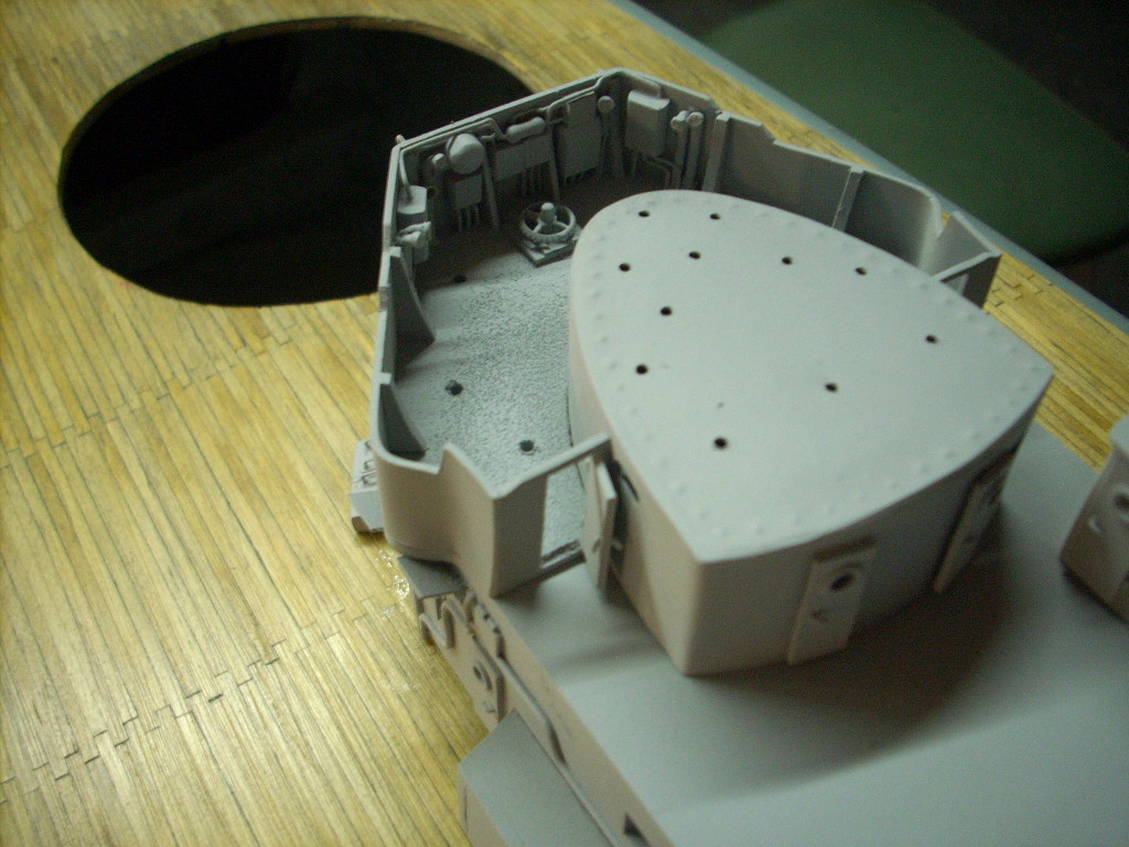

a continuacion voy a realizar la siguiente parte que es esta casamata o puente auxilariar de observacion y punteria de la artilleria principal. <br />Notece en la fotografia el telemetro, los visores secundarios, mas adelante sobre la banda del puente abierto los instrumentos de calculo y la escotilla que conduce a la cubierta inferior. en la fotografia no se observan los elementos opticos porque fueron destruidos por los propios alemanes cuando abandonaron el buque, esta fotografia fue tomada por personal ingles.

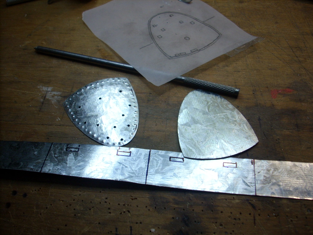

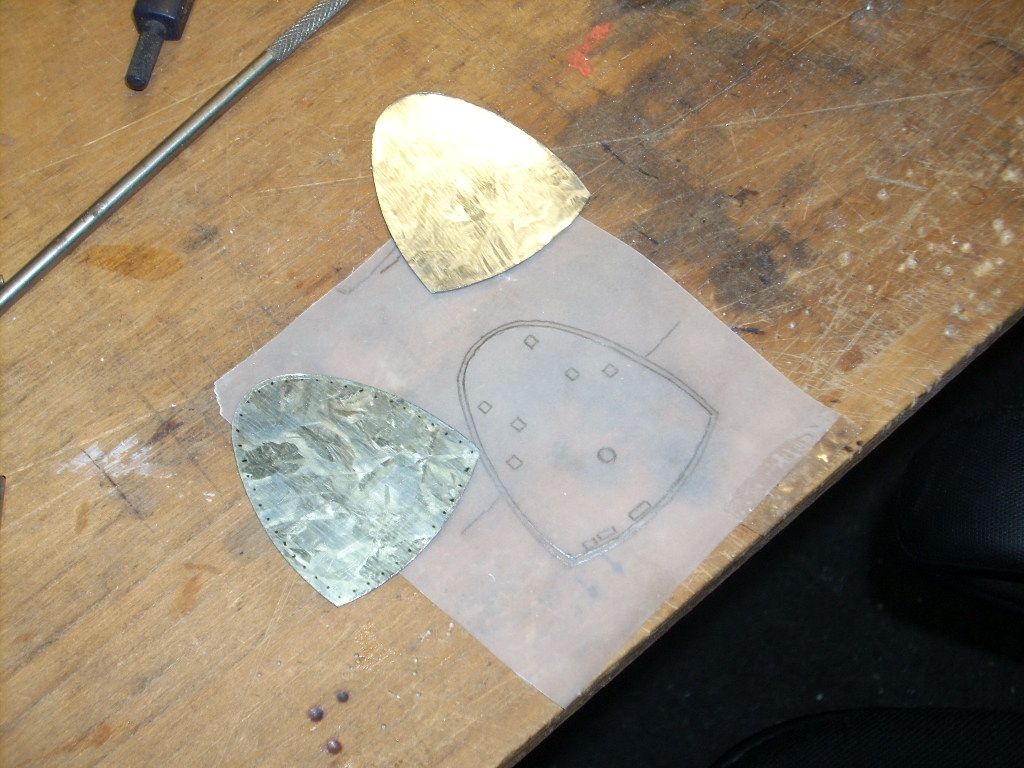

comienzo como siempre calcando la pieza del plano, corto chapa para el techo y el piso segun la forma, me decidi hacer esta parte metalica para facilitar el armado.

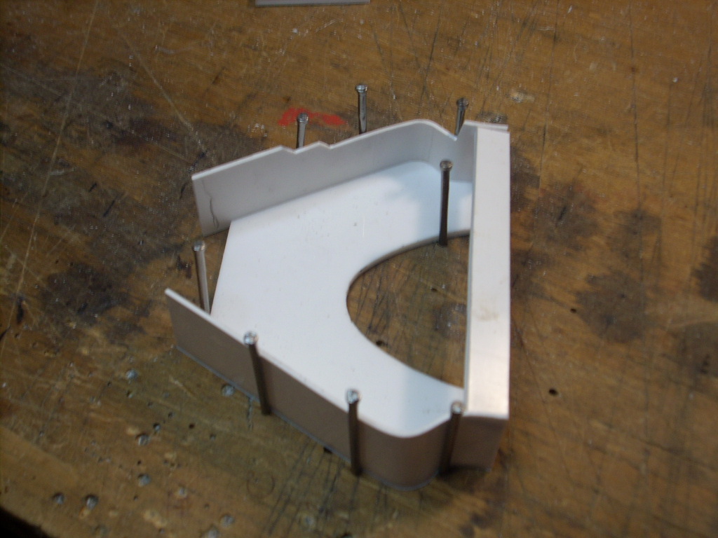

luego perforo los alojamientos para los visores secundarios y el telemetro principal, dejo todo del mismo diametro (chico) para que cuando posteriormente haga las piezas que van ahi colocadas le de el diametro requerido. Tambien simulo los remaches en toda la periferia.
recorto una chapa que va a ser la pared, marco las mirillas y las puertas. luego las calo para dejarlas abiertas.

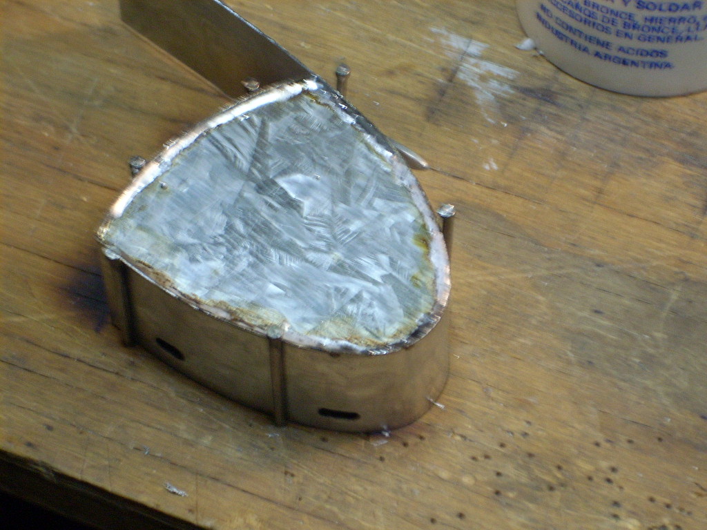

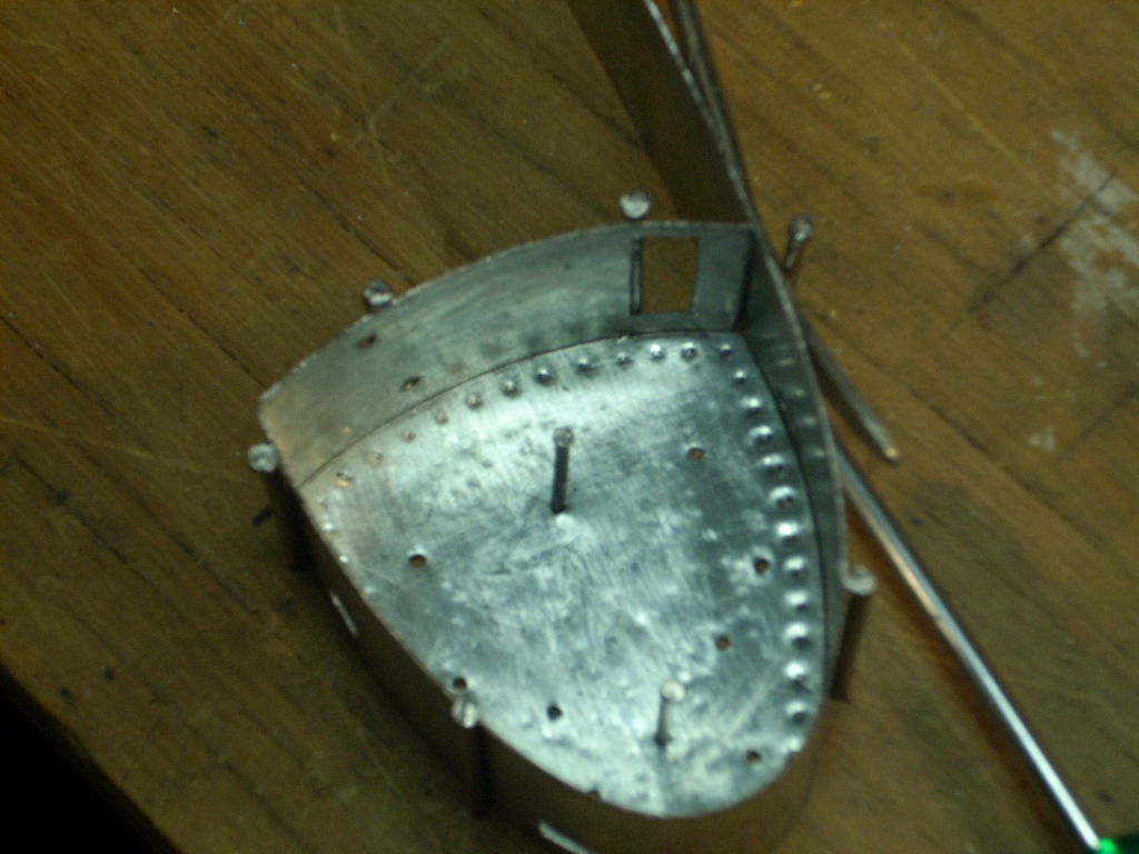

a continuacion aprovechando las perforacion paso un clavo y lo fijo firmmente a la madera de trabajo, esto lo hago por dos motivos, uno para dar la forma curva y la otra para tener todo fimemente armado para poder soldar con facilidad, dado que no deje orejas en estas piezas.

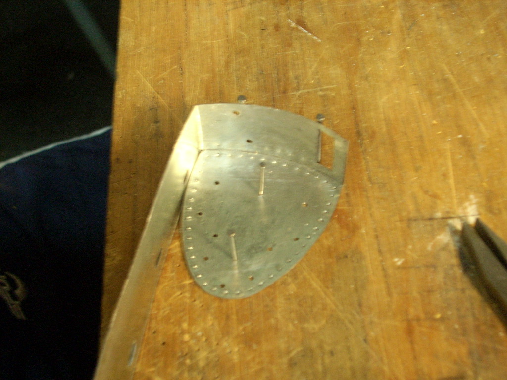

una vez dada la forma lo sueldo en primer lugar por abajo la parte del techo, esto permite hacer la soldadura por dentro evitando asi desperfectos no deseables.
a continuacion sueldo el piso en su lugar, aca no preocupa mucho la prolijidad porque esta parte no se ve, es solo para dar rigidez a la estructura.

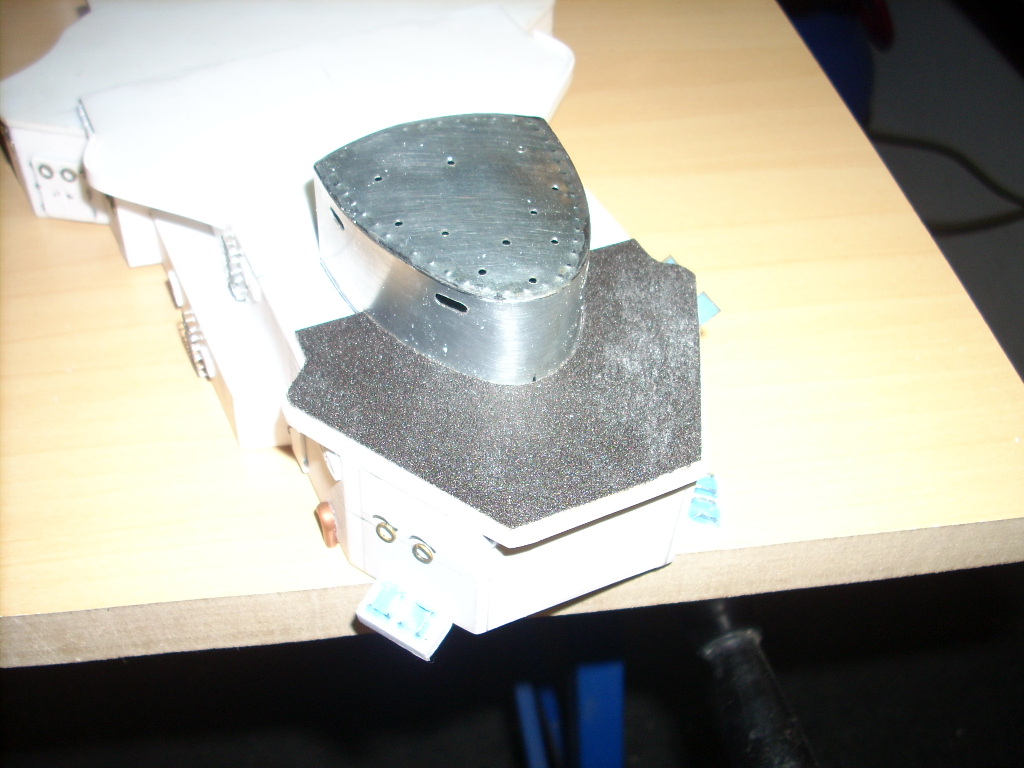

finalmente marco y coloco esta parte en su lugar.

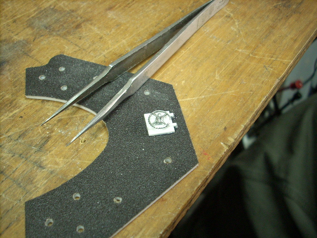

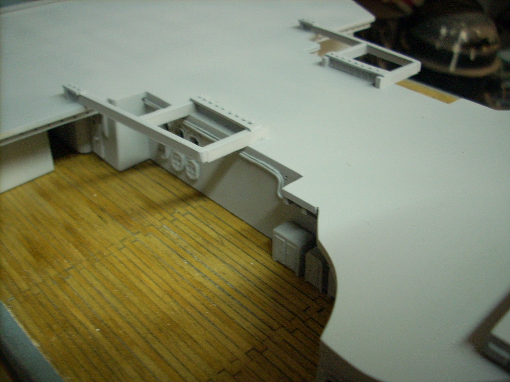

usando PVC corto las piezas que van a formar parte del puente abierto, las paredes y el piso a desnivel de la primer cubierta. usando calor doblo las piezas, los clavos son auxiliares para dar forma a la pieza.
luego cemento el piso a la estructura, uso papel de lija para simular el piso antideslizante.
para hacer la escotilla uso un trozo de PVc y las bisagras con alambre de estaño y el volante con una ruedita de encendedor torneada para llevarla a escala.

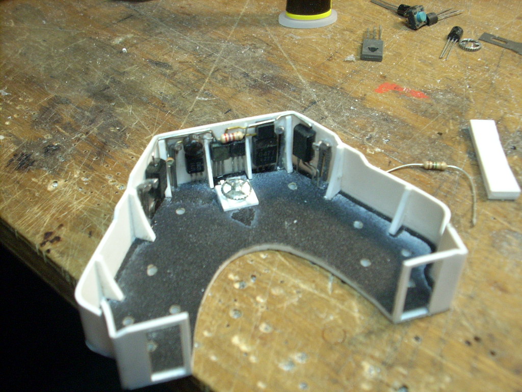

ahora agrego clavos que simulan ser los intercomunicadores de aire y los refuerzos de la banda.
agrego algunos componentes electronicos que simularan ser los instrumentos de punteria y los telefonos electricos.

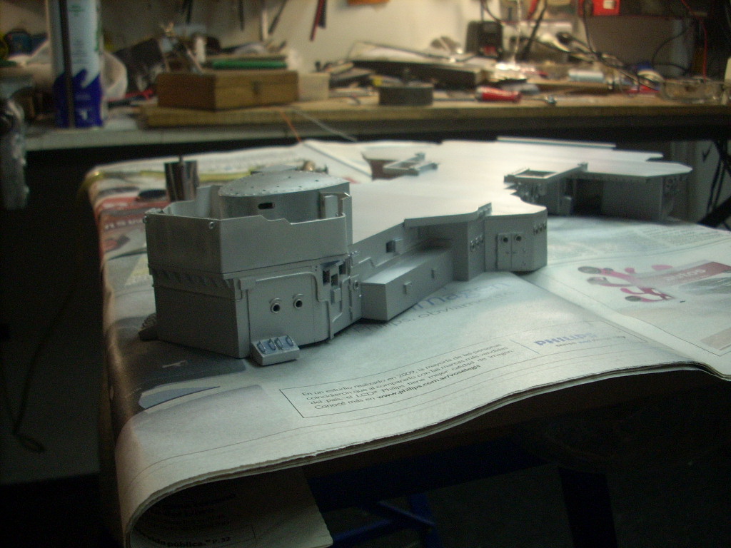

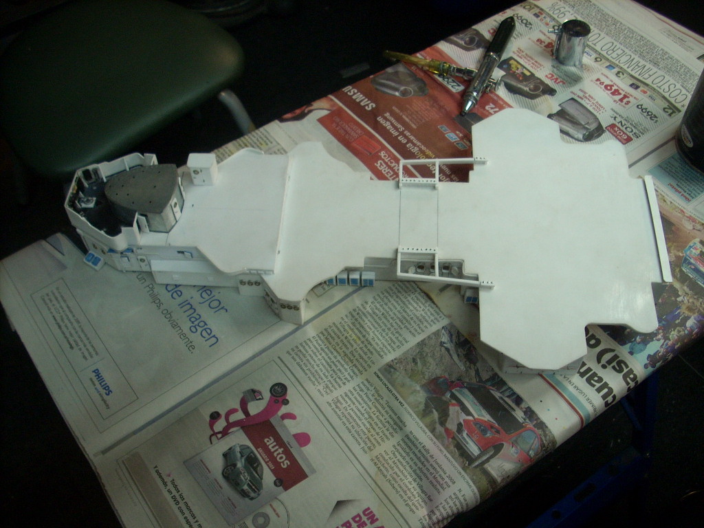

coloco todo el conjunto en la superestructura, la fibra es para comparar el tamaño.

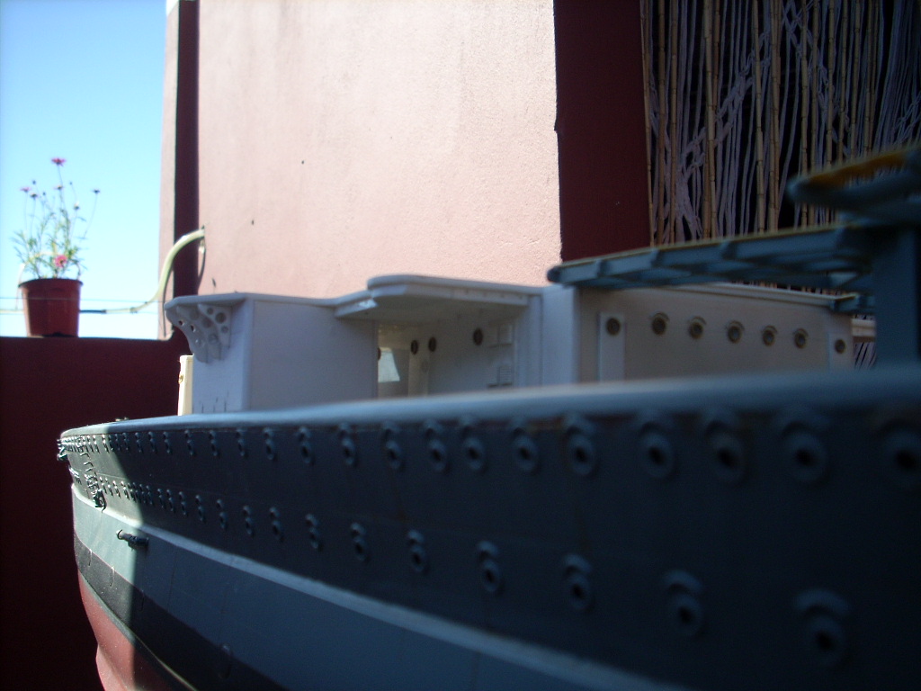

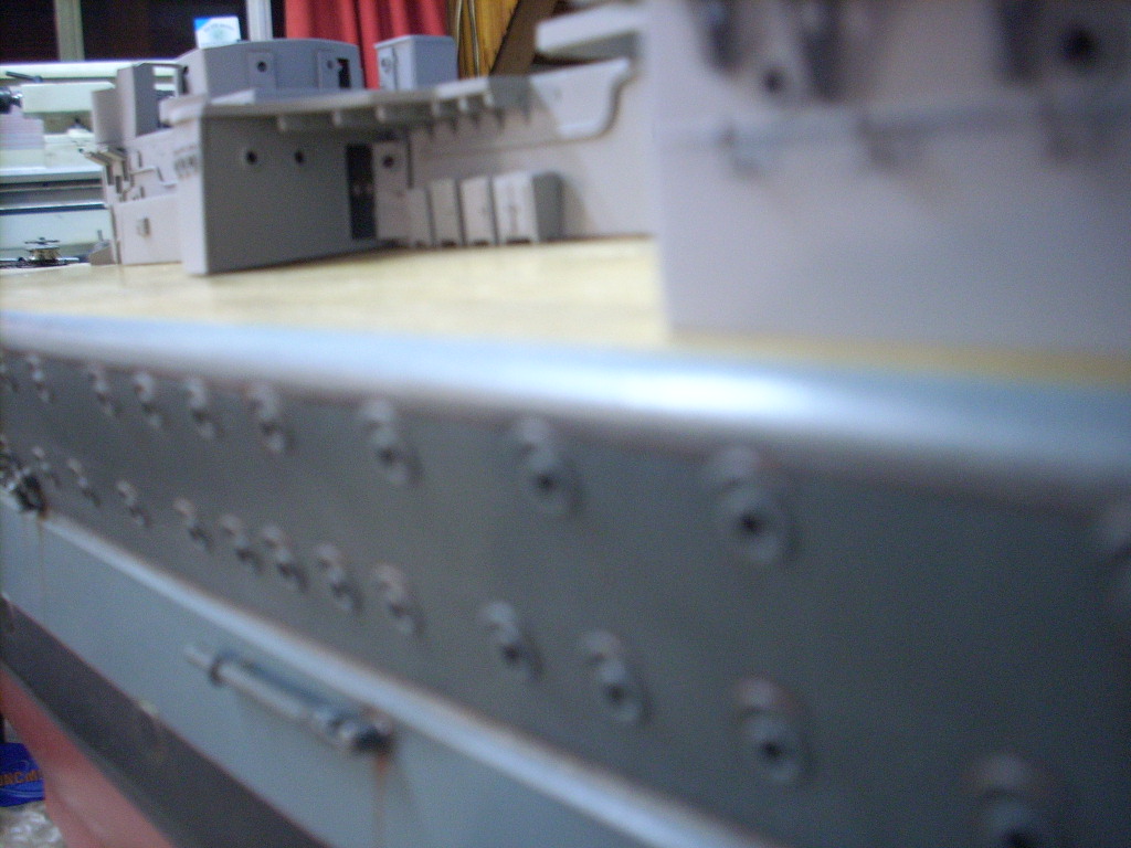

luego agrego  los sostenes para los botes de desembarco, simulo remaches con cabezas  de alfiler.

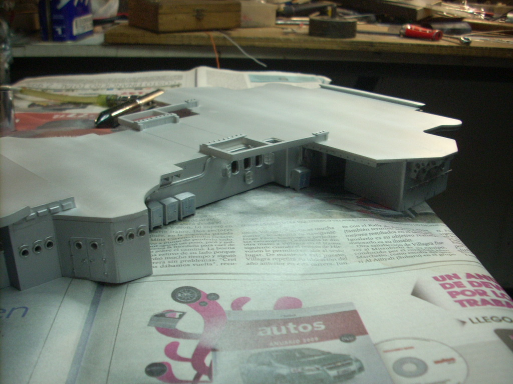

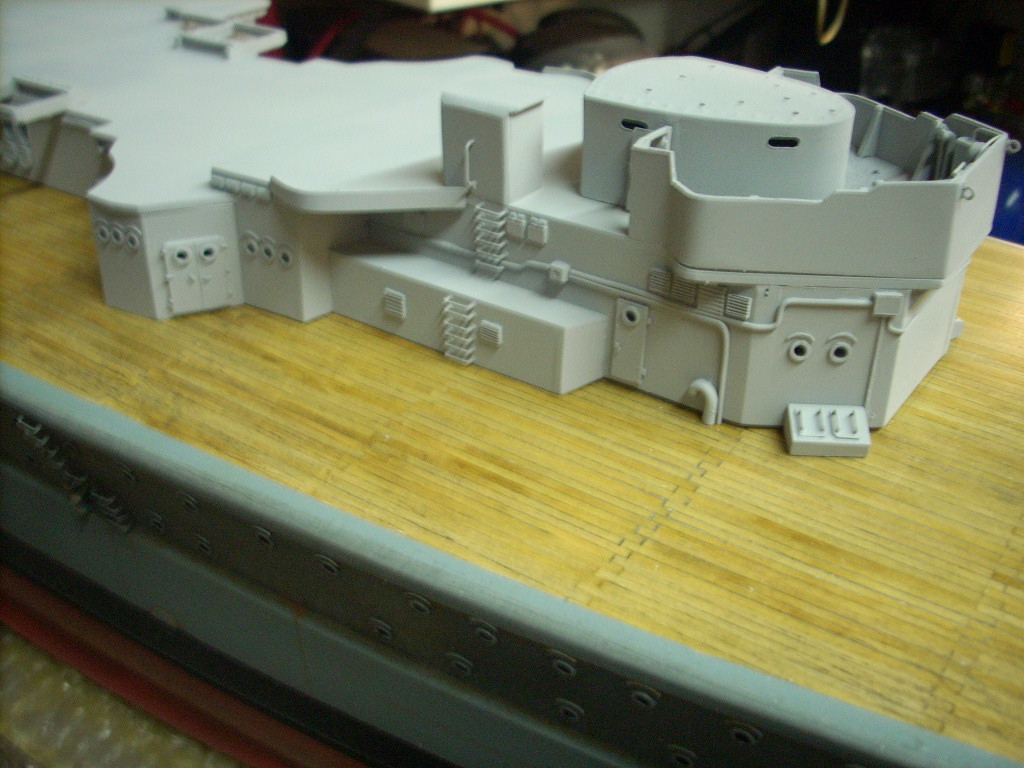

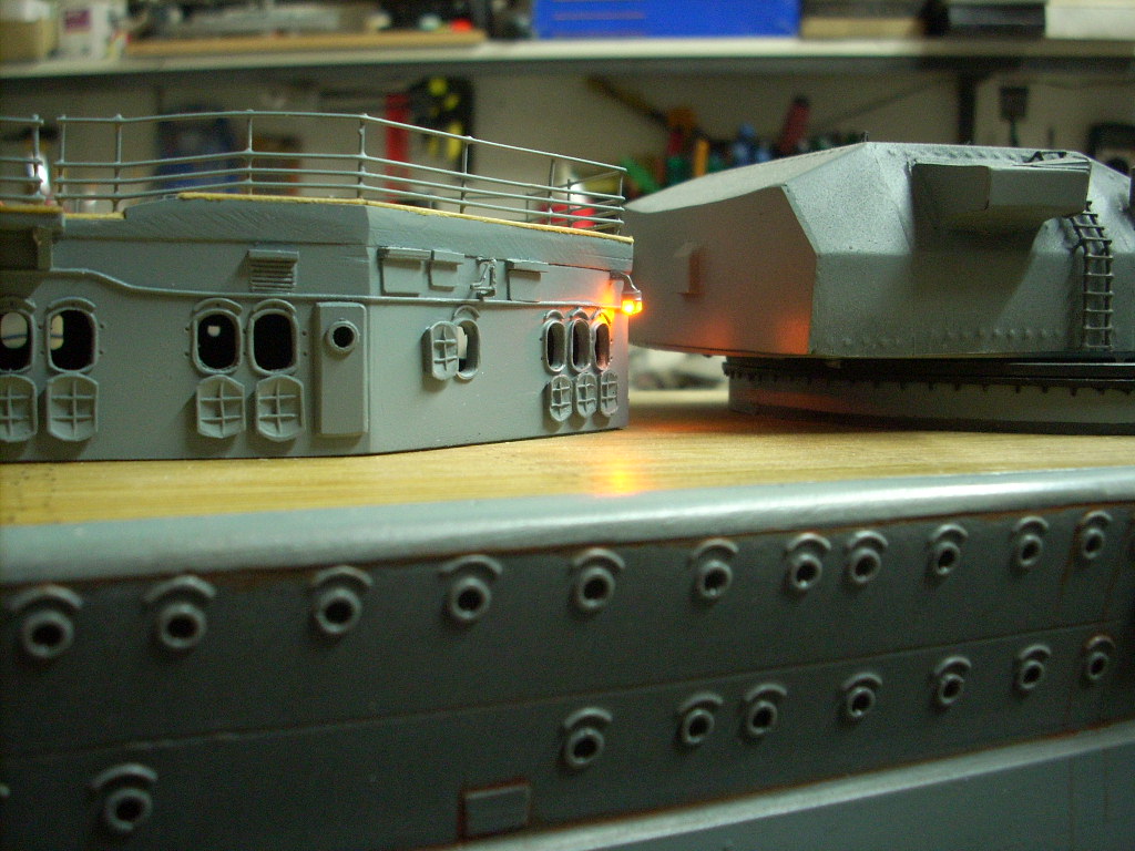

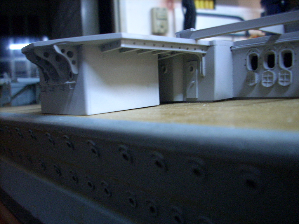

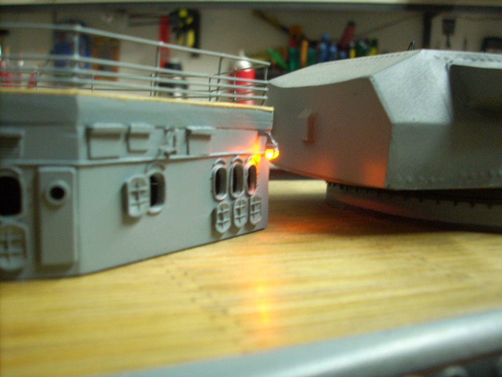

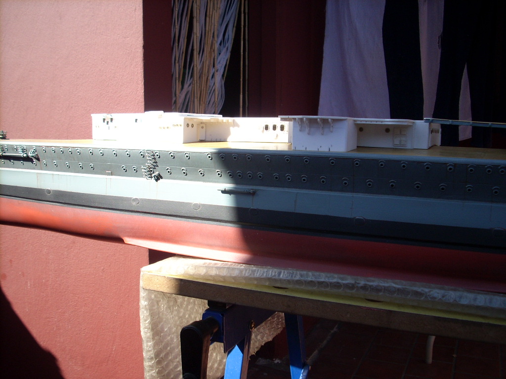

A continuacion muestro las vistas finales de los trabajos de pintura, llegue solo hasta la base impresion, faltaria la pintura final.
Aprovecho para hacer una pregunta al señor administrador (admin) como hago para publicar varias fotos de una sola vez sin hacer vista previa para que me habilite subir otro archivo?, realmente es muy trabajoso para un paso a paso, y lo peor del caso es que como no puse "enviar hasta no cargar mas de una foto me borro todo y debo comenzar de nuevo, :evil: uffff.
saludiños...

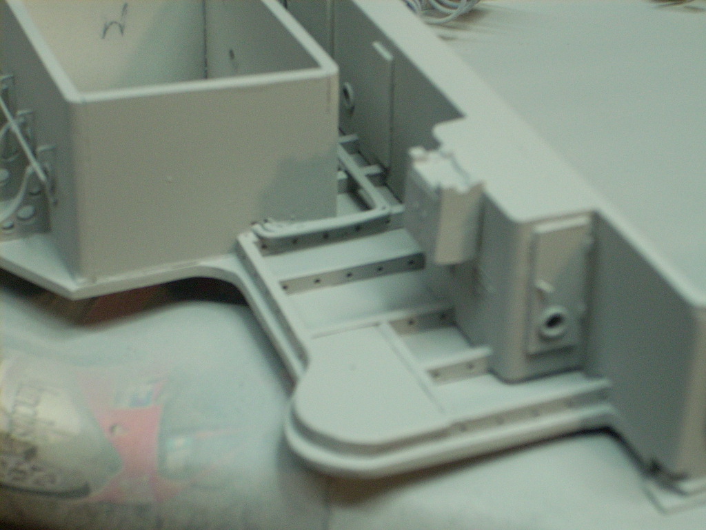

esta me quedo de la etapa anterior es de el cableado simulando tuberias, sigo con la pintura...
Limpio todo muy bien sopletando solvente desengrazante y doy una mano de promotor de adherencia para plasticos.

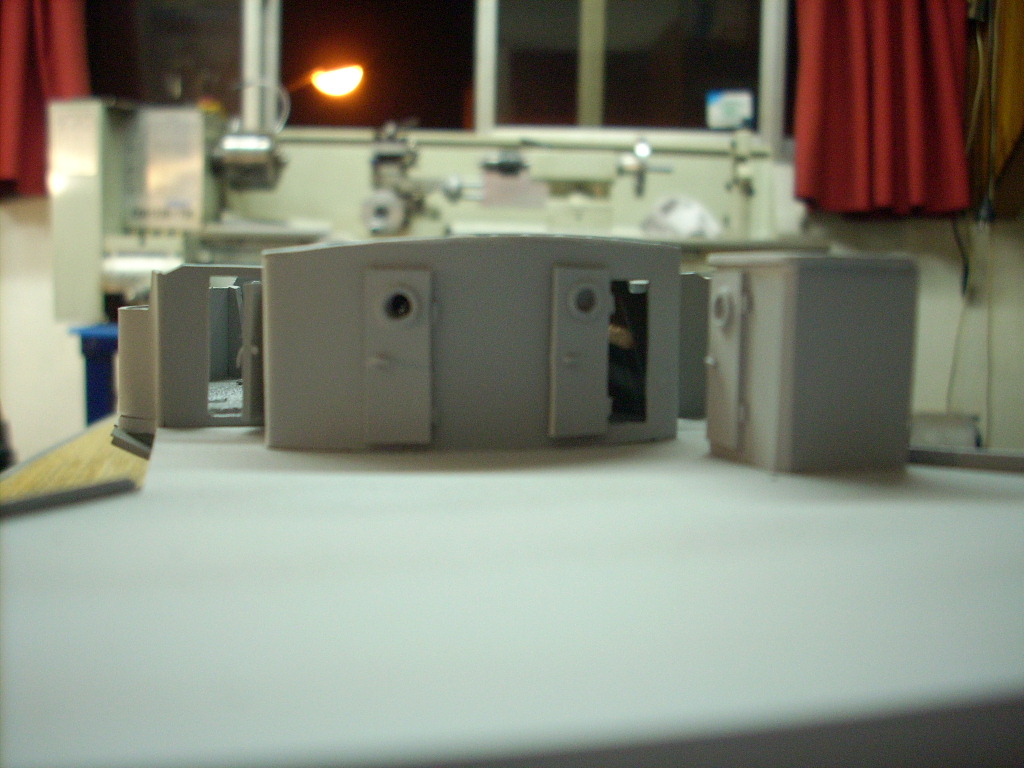

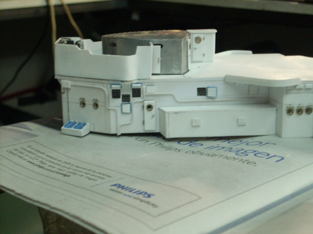

vista con el promotor de adherencia 1
mismo anterior 2
mismo anterior 2
doy una mano de base impresion gris para autos por todos lados. 1
lo mismo anterior 2
lo mismo anterior 2

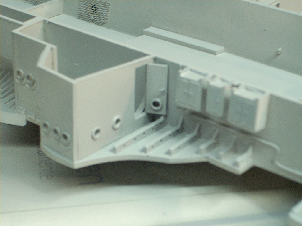

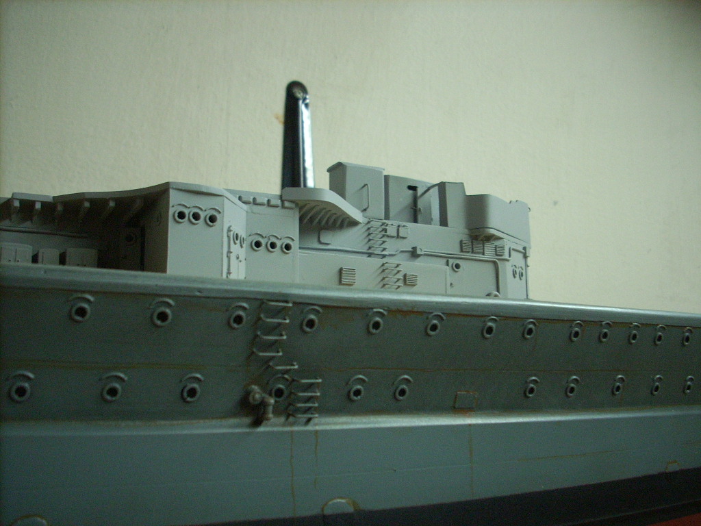

a continuacion muestro una serie de fotos de como quedo la estructura con la pintura de base.
foto 1
foto 1
foto 2
foto 2
foto 3
foto 3
foto 4
foto 4
foto 5
foto 5
foto 6
foto 6
foto 7
foto 7
foto 8
foto 8
foto 9
foto 9

Estuve experimentando un poco con las luces de cubierta y para conseguir que me quede en escala aproximada debi tornear los mas chicos de los led's para reducirlos de tamaño, con una pieza de bijouterie simule el plafon que la contiene, en esta oportunidad pido una opinion de ustedes a ver que les parece como queda dado que no tengo mucho dato de esto y tuve que inventar un poco, solo puse esta luz para ver como queda.
Bueno escucho opiniones.
Desde ya muchas gracias.
el plafoncito colocado, lo que si se es que van hacia abajo porque en una foto del real se ve a duras penas que tiene esta forma. me parecio logico que no sea del tipo tortuga porque en un barco de guerra la luz seria mas visible a la distacia delatando la posicion del buque.
la luz encendida
la luz encendida
otra vista.
otra vista.
Buenos Aires, Argentina
daf2100
Mensajes: 179
Ubicación: Valles Occidental
Mensaje por daf2100 »
:shock: Muy bien!!
Manolofsky
Mensajes: 496
Mensaje por Manolofsky »

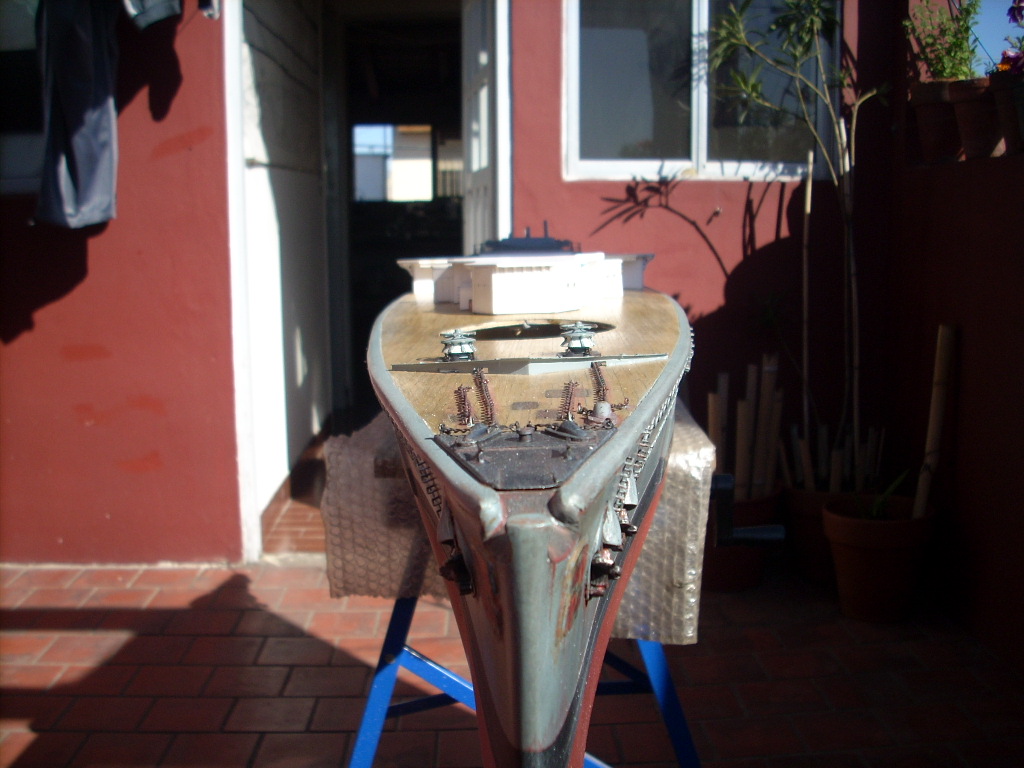

Está maravillosamente construido, espléndidamente realizado. Pero....
¿No estás poniendo demasiado peso por encima de la línea de flotación?
Estoy observando el poco calado del barco, y la cantidad de latón y componentes electrónicos introducidos y estoy seriamente preocupado por la estabilidad en el agua....
No sé si la idea inicial de hacerlo navegable sigue adelante, pero es para pensárselo dos veces antes de seguir poniendo peso por encima de la línea de flotación.
¿Has hecho pruebas en agua?
AXEL_WELLER
Mensajes: 750
Mensaje por AXEL_WELLER »
Hola manolo, gracias a ambos por los comentarios.
Mira te digo, la verdad no lo he probado en el agua asi como va al momento y yo tambien estuve pensando en tu planteo porque todavia me falta agregarle mas peso, mas que en la estabilidad estoy preocupado por el peso general que lleve a hundir el barco mas alla de lo que indique la linea de flotacion. la prueba que hice en al agua fua hace mucho tiempo cuando a penas tenia terminado el casco en fibra de vidrio sin pintar ni ningun otro aditamento, tampoco tenia las aletas estabilizadoras.
En esa prueba el barco tendia a escorarse un poco hacia estribor, no gran cosa, pero para compensar eso agregue un hierro de lastre a babor con eso se emparejo bien, tambien marque 1 cm por debajo de la linea de flotacion el lastre que le habia agregado en ese momento que eran rocas encontradas en el lugar de la prueba. Luegos estas rocas las lleve a mi casa y las pese en una balanza y el peso de las rocas era de 20kg. Haciendo un claculo saque el peso necesario para calar 1 cm/kg (1cm por cada kilogramo) y calcule para agregar 6 kg mas de peso total pensado para la obra muerta y todos los elementos que componen el funcionamiento del barco.
Posteriormente el lastre simulado con rocas lo reemplace por cemento o concreto no se como le dicen alla, el concreto esta fijado al fondo del casco con alambre de malla metalica y por encima cubierto con recina y fibra, imaginate que para sacar lastre deberia romper todo el barco.
En fin ya veremos, esto del peso va a ser un problema. Por ahora creo estar dentro de lo estimado en su momento. Tengo 20 kg en el fondo del casco y por encima de la linea de flotacion 4kg.
A ver que opinas vos Manolo., un abrazo.
hola amigo, primero que nada le digo que estaba algo preocupado porque tenia ratico que no salia por ahi, pero bueno ya se que esta bien gracias a Dios, soy de venezuela, estoy arriba suyo je je je, en cuanto al minitaladro tranquilo cuando alla tiempo, no es urgente, se que estas algo ocupado haciendo esa obra de arte, muy hermoso te esta quedando, fenomenal, cuando yo cargo fotos, se pueden enviar hasta 10, no es necesario darle vista previa, se bajan todas y enviar, ahora cuando llevamos 8 y se nos sale del sistema que dice que la pagina no aparece, mira el adjunto que envio y tu le haces eso y recuperas otra vez las 8 fotos y sigues bajando sin perder el tiempo que duro cargarlas, a mi me pasaba asi y me daba rabia y a empezar de nuevo, hasta que me di de cuenta y ya papaya que queda ya le tomo yo el pelo al sistema antes era al reves.
saludo amigo
gerardo.
