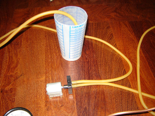

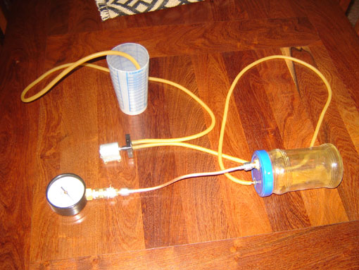

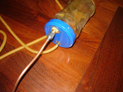

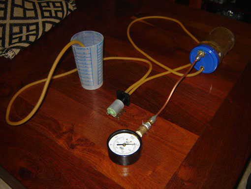

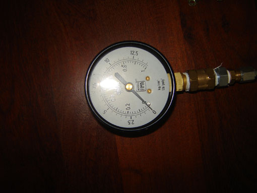

Finalmente y dentro de las posibilidades realice algunas pruebas con la bomba. Utilice una bomba diferente a la de las pruebas anteriores, es marca "Sullivan", de 12v, tipo engranajes, se utiliza para introducir gas oil y generar humo en los aeromodelos, es de bastante mejor calidad que la otra que tengo. El volumen interno del recipiente vacio es de 425ml, la bomba la hice funcionar con 6v. Me fue imposible realizar las medidas intermedias debido a las condiciones del ensayo, bastante limitadas. Las conexiones de manguera con los "racord" de la bomba y del recipiente me trajeron bastantes problemas, pero bueno, finalmente pude realizar el ensayo. Introduje por medio de labomba 200ml de agua dentro del recipiente estanco, con lo cual la presion interna del mismo llego a aprox. 0,85bar (muchisimo!!!) el motor de la bomba en el momento final de la carga tomaba 0,93A. Teoricamente la presion debia ser de 0,89bar, dentro de un error razonable condice la el calculo teorico con la practica.LuisQ escribió:Me parece una magnífica idea para empezar. Los datos que obtengas van a clarificar mucho. Pero yo pondría la válvula que mostraste al principio para que al cortar el paso de agua por la bomba no retornara la misma y permitiera hacer medida de presión mejor. Además la prueba la haría como dices pero también parando la bomba y accionando la válvula cada 100 gr de sobrepresión que subas y midiendo cada vez el agua que has metido.Jorge Horacio escribió: Definitivamente lo mejor sera realizar algunas pruebas. La primera que puedo hacer, ya que tengo un "dispositivo" mas o menos preparado consiste en medir cuanta agua es capaz de introducir la bomba en un recipiente estanco de 285ml, midiendo la cantidad de agua introducida, la presion en la camara de aire en el recipiente y el amperaje que toma la bomba, el dispositivo es un poco "precario", pero creo que funcionara, (tene en cuenta que vivo en Argentina y el subdesarrollo alcanza a todo). El manometro es de 1Kg/cm2 a fondo de escala y el volumen del recipiente estanco de 285ml, en cuanto a la forma de medir el agua, pues, es la medida que utiliza mi esposa en la cocina, y a juzgar por lo rico que le sale todo, supongo que mide bastante bien. Adjunto unas fotos del dispositivo, que si bien parece listo para la prueba me falta ajusta algunas cosas. Valorare mucho tu opinion y sugerencias respecto al procedimiento.
Por otro lado te sugiero que, si puedes, hagas las fotos con mayor resolución. En este Foro se puede llegar a 1200x780 con lo que se aprecian muy bien todos los detalles. Lo cual no significa que no sea claro lo que muestras, pero si se puede mejorar sin esfuerzo pues mejor para los que lo seguimos.
Conclusiones: La presion, que gentilmente Luis habia calculado para dentro del casco interno, de 0,48bar, es bastante alta; debere avanzar en la contruccion del modelo y realizar calculos y ensayos para saber con exactitud cuantos mililitros de agua necesito para lograr la inmersion del sub, tratando de que no sea mucho mayor a 100ml, aunque mantega alguna flotacion positiva; vere la posibilidad de que el tanque de lastre sea rigido, compartimentado para mantener el equilibrio, y asi lograr que solo suba la presion dentro del tanque y no en todo el casco interno. En ultima instancia modificar el proyecto y vaciar el tanque de lastre mediante CO2 o butano (riesgo de explosion). La bomba llega a suficiente presion, sin duda, debere intercalar en circuito una valvula limitadora de presion del tanque de lastre con descarga al exterior para evitar accidentes.

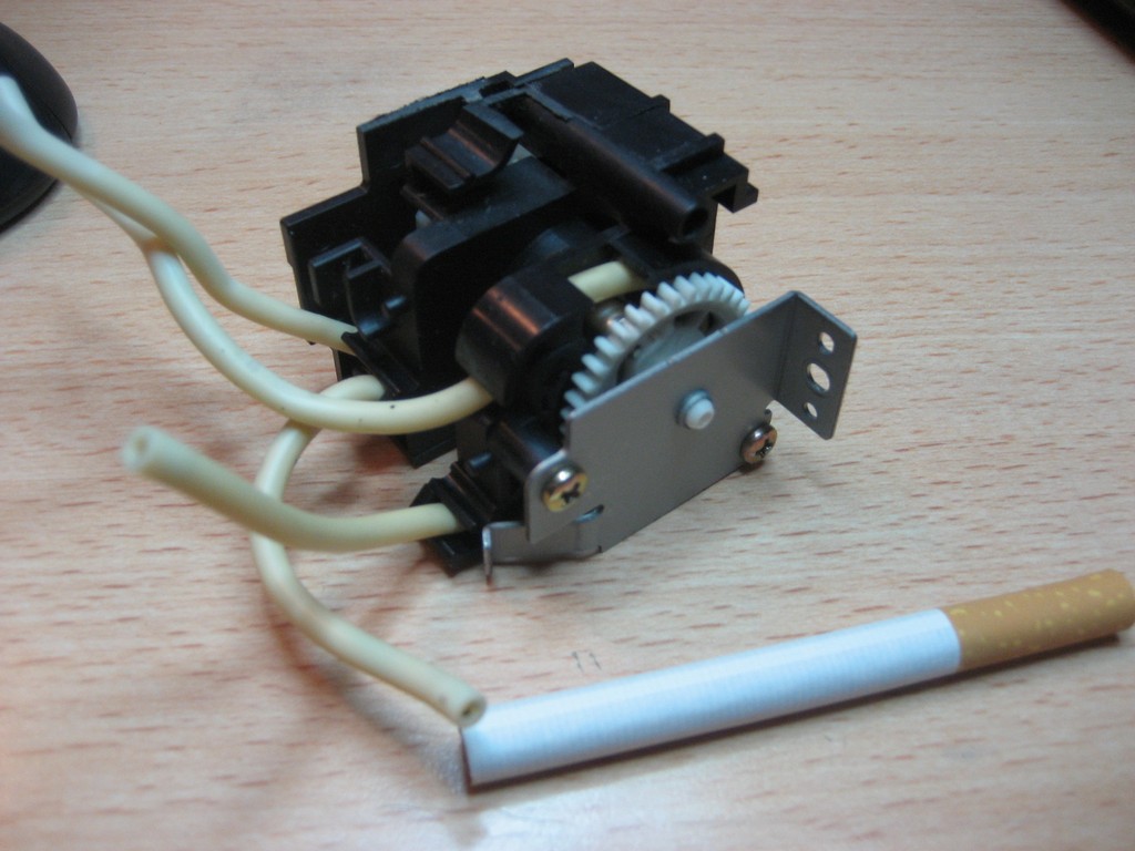

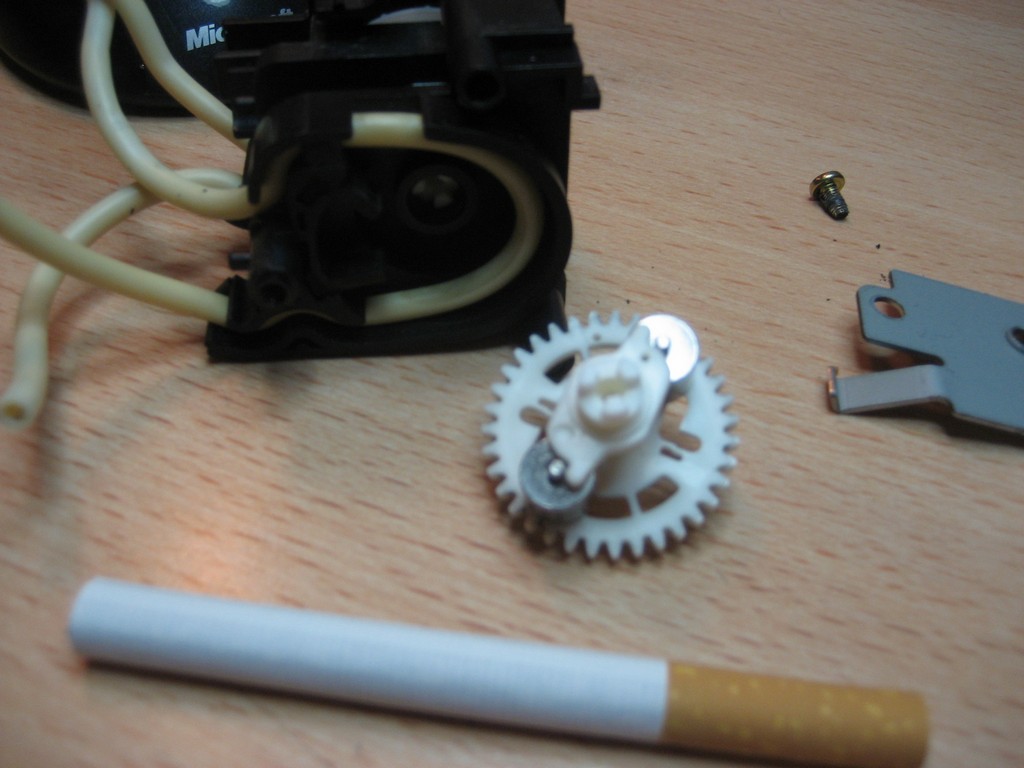

Acabo de desarmar una vieja impresora Epson (Stylus color IIs, mod. P870A), y cuenta con una bomba peristaltica...claro hay que reformarla mucho, tanto en la parte del reductor, como en los rodillos, ya que esta diseñada para no ser reversible; pienso adaptarla y realizar pruebas con ella, ya que tiene la ventaja de no tener "empaquetaduras" que puedan provocar perdidas, y es capaz de bombear liquidos con solidos en suspencion.
Agadecere comentarios, sugerencias, ideas, experiencias y cualquier otra contribucion
