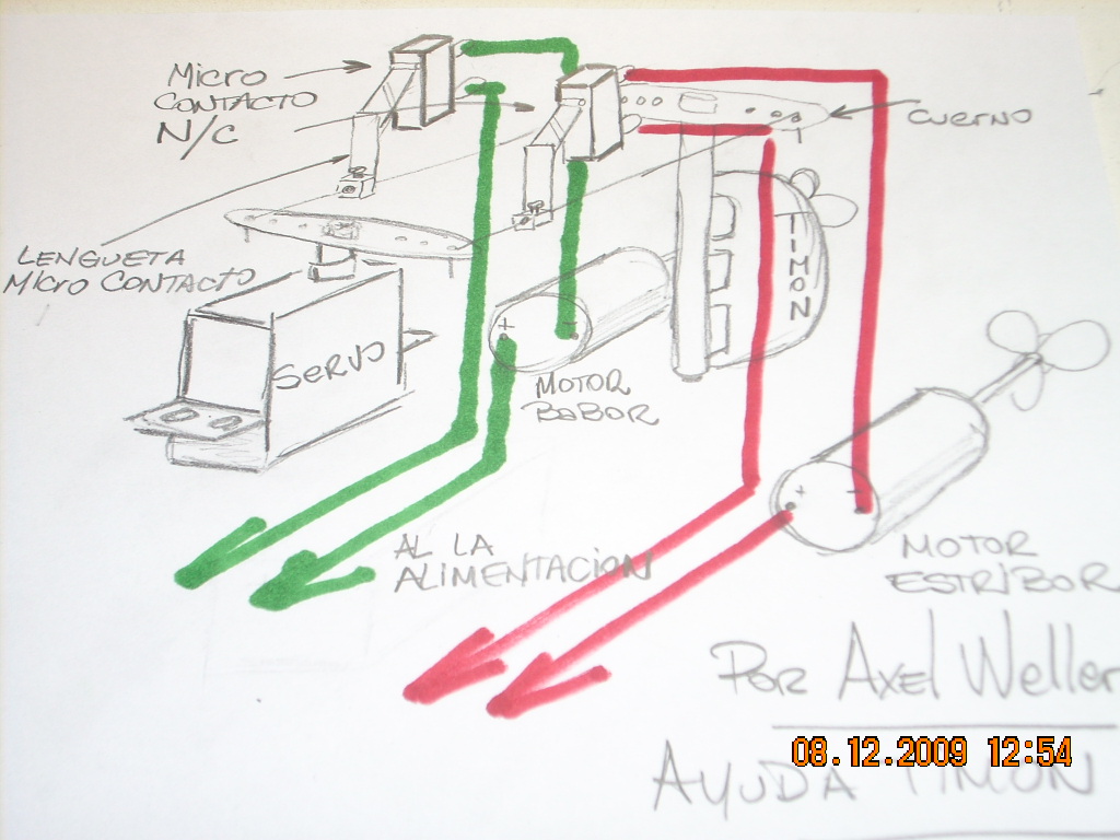

Lei un poquito los ultimos comentarios y veo que tenes problemas para hacer girar el barco mas cerrado, el mismo problema lo tuve yo porque por la escala la superficie del timon es muy chica, pero deci dejarlo a escala como esta en el plano.
En tu caso si no me equivoco el titanic tenia tres helices, dos principales derecha e izquierda que se alimentaban de la fuerza de los motores a vapor por pistones y una central que usaba el vapor recidual de estos en una turbina.
No estoy seguro pero posiblemente si haces como hice yo en mi barco podrias ganar mucha ventaja en el giro manteniendo el timon a escala.
El sistema consiste en poner un micro interruptor en serie con el motor propulsor (si es que tenes uno para cada helice) y colocarlo en el extremo del cuerno del servo, de modo que cuando le das a la derecha a fondo (por ejemplo) el cuerno toca el interruptor deteniendo el motor de la izquierda y el del centro, de modo que te quedaria funcionando solo el de la derecha, esto te hace un viraje mas cerrado y te baja la velocidad usando la propulsion, del mismo modo funciona hacia la izquierda pero a la inversa.
Es muy simple si te interesa te mando un diagramita.

Muy interesante lo que me dices axel.He estado indagando por hay, pero del titanic solo se habla de lo grande que era y de leonardo di caprio. De echo tu me acabas de proporcionar cierta luz sobre una teoria que tengo(no como experto en barcos, que no lo soy para nada,sino como mecanico).El titanic tenia "2"motores, no tres como piensan muchos.Son las dos helices laterales que se ven de tres palas. De la central de 4 palas, no encuentro nada, es mas parece ser que solo las vemos tu y yo :lol: porque no encuentro nada. En las pruebas que he hecho me he demostrado a mi mismo que para que vire en un radio pequeño lo que tengo que hacer es parar los motores y dar al servo, la propia inercia hace que vire. Si lo hago con los motores en marcha me salgo de españa.Creo casi firmemente, (posiblemente alguien lo tenga claro)que cuando el titanic original viraba, se paraban los motores y se encendia el central, no se si me explico.
Mandame ese esquema aunque soy muy torpe en electronica a ver si hacemos algo.

Disculpa mi poca habilidad para el dibujo, pero trate de ponerlo lo mas claro posible.
Las partes coloreadas corresponderian al cableado, es una simple coneccion en serie con los interruptores (micro-contactos), aca no hay nada de electronica ni cosas complicadas, es simplemente electricidad basica.
En las varillas de empuje podes ver una lengueta que es la que acciona los interruptores, es simplemente una prencita sacada de una bornera para cables a la cual le soldas una chapita que hace de lengueta, con el tornillo de la prencita sujetas la lengueta a la varilla (yo use para esto alambre de acero grueso) y lo que te permite la lengueta es regular el contacto en la posicion deseada.
Efectivamente estuve viendo un poco lo de las maquinas del Titanic era como te habia dicho, tenia dos maquinas principales reciprocantes de triple expansion para las helices de estribor y babor, la helice central se nutria del vapor remanente de los motores de piston.
Una cosa mas, en el dibujo esta como hice la coneccion yo en mi barco, para detener el motor central tendriamos que ver como adaptarlo, si podes decime cuantos motores tiene tu modelo y lo vemos.

Hombre axel pues claro que lo lei, leo "todo" lo que me poneis. Lo que paso es que aqui en españa eran las 6 de la tarde y me fui a rehabilitacion.Me gusta la idea, pero yo lo que quiero probar es que cuando me ponga a virar paren los dos laterales y se encienda el central.

sabes que no tengo mucha ide de navegables pero con la opción que pone Axel, la de los micros, cuando viras a babor si paras el motor de babor hará fuerza el motor de estribor y mejorara la maniobra, no se si en la realidad será así, pero así aprovecho para saludarte

Yo estoy haciendo el Bismarck de Salvat y para mejorar la maniabrabilidad voy a utilizar un mezclador que utilizan los aviones con cola en V.
Este aparato mezcla los canales de timon y velocidad, con lo que con el timon aumentas la velocidad del motor contrario al viraje y con el otro lo para o si el stick esta a tope hace marcha atras.
O sea, realiza una ciaboga.
