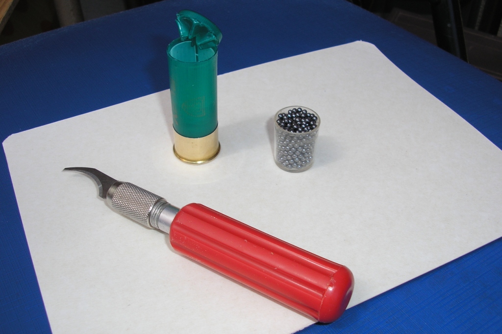

Hola a todos, amigos, como no estaba seguro del lugar donde colocar este hilo, lo coloco en ésta sección, espero haber acertado, sobre la obtención de balas de cañón. No va a ser un trabajo profundo pero creo que puede resultar interesante dentro de las aplicaciones del reciclaje, siempre en la carrera por la imaginación, que en éste caso puede ser bastante realista si tenemos en cuenta que los materiales utilizados cumplen la misma función en la realidad para la que fueron fabricados, que en la aplicación como componente de un barco de modelismo naval.
Os inserto imágenes tomadas del proceso que es sumamente sencillo y no tiene ningún misterio, a modo de curiosidad y desde luego me gustaría saber las opiniones de todos, y si habéis empleado el método alguna vez. Gracias por vuestra participación desde ya.
Fernando (Capitán Vernon).
Cartucho de caza del calibre 16

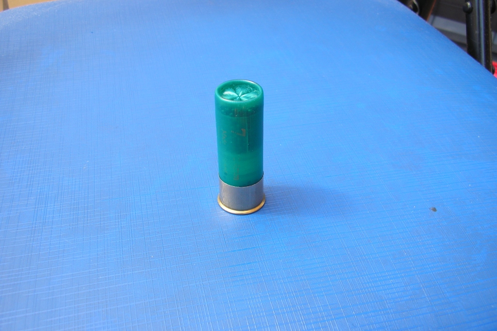

Bueno, como podéis observar en la apertura del hilo, se trata de un cartucho del calibre 12 (perdón por el error en la fotografía), de los más corrientes usados en éste deporte, que mide unos 60 mm. de altura, y que contiene una pequeña cantidad de perdigones de plomo, los cuales tienen aproximadamente 1.5 mm. de diámetro.
La idea es utilizarles para imitar las balas de cañón de 24 libras en una fragata de guerra de 1674, que en la realidad se supone que tendrían alrededor de 75 mm. de diámetro para este calibre, es decir, entre el tamaño de un melocotón y el de una naranja, más o menos, y solían ser de piedra o de hierro.
Me gustaría saber si la idea os parece realista y si la habéis utilizado antes.

Bueno, siguiendo con la galería os inserto otra foto del proceso de obtención de las balas, solamente tenemos que cortar la cabeza del cartucho con un cúter y destripar el interior, liberando las bolas de plomo, que son varias docenas, para tener rápidamente un buen surtido de balas de cañón de buena calidad.
¿Habéis visto qué fácil?, pasan a cambiar su papel de balas deportivas por el de balas de combate naval...

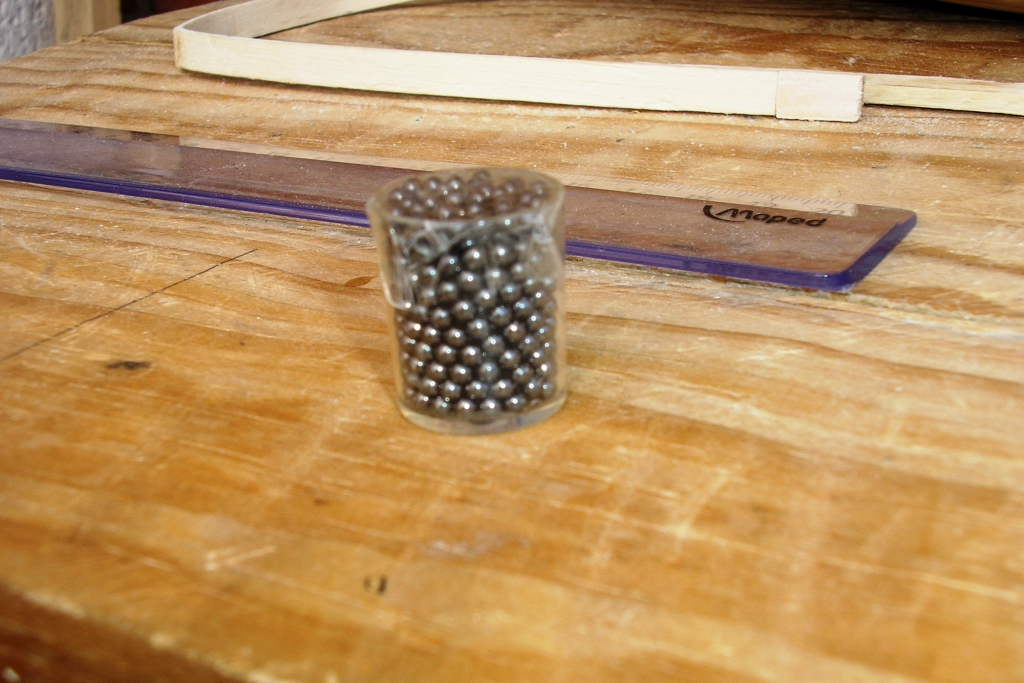

En todo caso, para poder imitar el tamaño de las balas solo he podido encontrar estas, y además, en la realidad serían ligeramente más grandes, pero la pequeña diferencia, en teoría, no se observa a simple vista.
Os coloco la última foto del depósito oficial que he guardado.

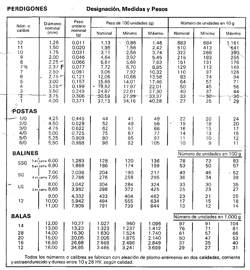

Hola, para más información sobre el tema os adjunto la tabla de calibres de los perdigones.
Habla de aleación plomo-antimonio y de otras calidades endurecidas.
Alguna de esas aleaciones se degrada con el tiempo y se descompone.
Como dice Joaquín, ahora los perdigones son de acero pero supongo que los calibres seguirán siendo los mismos.
Tabla de calibres de perdigones

Hola Fernando, no me refiero al calibre del ánima, sino al tamaño de los plomos en cualquier cartucho. El número disminuye al aumentar el tamaño de la pieza: para torcaces se utiliza plomo del 5, para perdices del 6, para conejos del 7 ó del 8... Para zorzales, la pieza más pequeña, se utiliza plomo del 10.
Eso viene expresado en la caja de cartuchos y en el exterior de cada cartucho.
