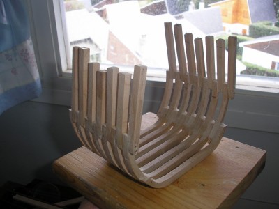

Pasito a pasito, que esto es muy laborioso, he colocado tres cuadernas más.
Cada una la construyo con meticulosidad, y mucho cuidado. De estas tres , dos he tenido que repetirlas.
Ahí van un par de fotos.
Paco

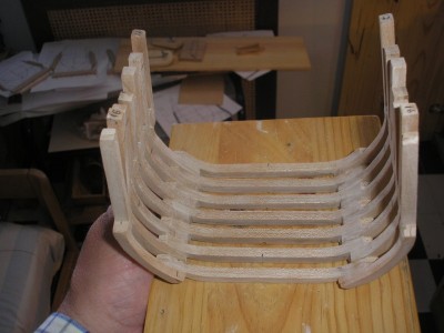

Otra más. 8)
P.D. En esta foto se puede apreciar en la ligazón de los genoles, la fijo con dos clavos, de esta forma consolido la ligazón
