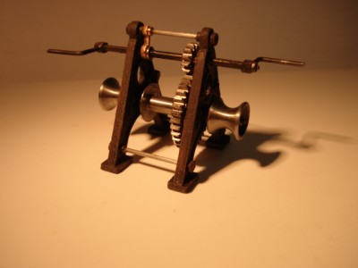

hola carlos: tendrias una foto mas de la parte de la maquinilla que no se ve en la primera foto? gracias por las fotos carlos, son geniales, ya tengo casi un problema resulto...jeje

creo que la mas indicada es la ultima de todas, que opinan los foreros???

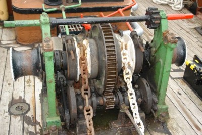

Hola Matiasfcruz ,estou mostrando o que eu tenho nos arquivos .
Tenho o modelo feito desta ultima maquinilha verde ,posso arranjar mais fotos
Se encontrar mais fotos ou planos eu envio

matiasfcruz escribió:es que seguimos sin entendernos victor, porque el tema es el siguiente, yo hago el casco, coloco el tubo, lo pego y me fijo bien que no filtre y ya, ahora, como el tubo no esta en contacto con el agua? queda adentro del casco directamente? la verdad que como veras estoy lleno de dudas y necesito sacarmelas, perdon por la insistencia, y volviendo a lo ultimo que me decis, lo hare de la forma mas practica...me mandarias una foto con eso que vos me decis? que el eje no toca el agua y el timon colocado? un abrazo
matia
Perdón que no vi tu demanda de aclaraciones hasta hoy.
No tienes mas que mirar el esquema del remolcador para ver que el eje del timón entra en la limera por encima de la linea de flotación, por lo que no tendrás problemas de que entre agua.
En cuanto a las maquinas de las excelentes fotos de Carlos Mariano, la que tu dices, la última, la que es en blanco y negro, creo que podría ser adecuada como chigre de remolque, aunque quizas, para un remolcador de altura se quedase un poco pequeña. En cambio es demasiado grande para molinete de anclas (salvo las del Titanic) y además no parece que tenga la rueda de engranar los eslabones de la cadena.
Cualquiera de las otras podría servir como molinete de anclas siempre que no sea manual ya que siendo un buque a vapor y de cierto porte, hay que pensar que el molinete sería grandecito y movido por vapor.

matiasfcruz
Mensajes: 1196
Mensaje por matiasfcruz »
gracias victor por tu aclaracion, y disculpas por no haberme dado cuenta antes del tema de la limera, como era de esperar la limera esta por encima de la linea de flotacion, en cuanto al leva anclas, segun estuve viendo en los planos, tiene 2 en proa y una en popa, 2 de las cuales son iguales, y la mas indicada es la de la foto dsc 06156 y la otra de proa, la mas grande hacerla como la de la foto 1364...que te parece?
espro tu respuesta y la de algun forero que tambien me quiera dar su opiñion..abrazo a todos

victor
Mensajes: 500
Ubicación: La Coruña
Mensaje por victor »
La 1364 es una maquina de levar manual, sin motor vapor. Si te fijas en le plano, la máquina de levar lleva motor por lo que la descartaría para tu modelo. La 6156 es una máquina de levar ancla por lo que no la pondría como chigre ya que este no lleva la rueda de izar la cadena. Yo pondría la 6156 como máquina de levar anclas y dos como la de la foto en blanco y negro como chigres de proa y popa. ongo el plano de la plata

matiasfcruz
Mensajes: 1196
gracias victor por los enlaces, me han dado varias ideas si bien el principio de funcionamiento siempre es el mismo, con uno o dos motores como en los diferentes tipos de leva anclas, que al igual que yo, la 6156 me parece lo mas indicado para maquina de levar. La foto en blanco y negro me parece una buena opcion tambien aunque voy a tener que ingeniarmelas bastante ya que la foto es poco clara y poseo solo una foto..todo es cuestion de seguir buscando y estudiando el modelo para que cuando finalice el Hesperides pueda darle comienzo, aunque voy a hacerlo de abajo hacia arriba, teniendo lista primero el casco y el tema de RC para despues poder empezar a detallar...seguro que coincidiras conmigo. Por otro lado pido disculpas Administrador, ya que para poder tener una opiñion tendria que haber colocado la foto original del barco, que aunque ya lo coloco victor el link, como vera la foto no explica ni resulve nada.

CarlosMariano
Mensajes: 474
Mensaje por CarlosMariano »
Hola a todos ;
As maquinilhas de ancoras a vapor são todas semelhantes , quem compreender uma ,sabe faze-las todas ,Mais promenor ,menos promenor.....
