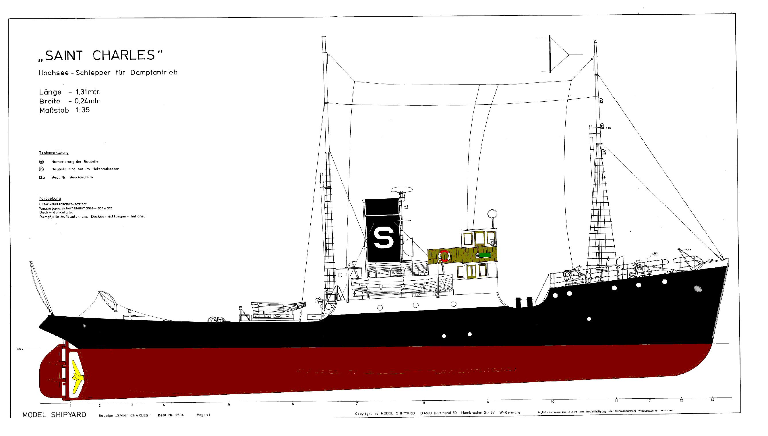

Hola queridos amigos foreros, he abierto un nuevo foro en la grada de los RC, mi primero, que no es un detalle menor, y si bien hoy Victor me mando los planos queria saber si alguien no tiene fotos, o algun tipo de docuentacion de esta embarcacion.
Voy a necesitar toda su ayuda, y su experiencia en este reto para ver por primera vez navegar a un modelo hecho por mis manos, pero si biuen tengo algo de experiencia en el tema de contruccion en lo "estatico" del barco como el casco y los elementos de estructura, no tengo nada, literalmente, de experiencia en poner un motor, una reductora o un servo. Quiero dejar pasar un tiempito para recolectar informacion y decidirme a como empezarlo, y luego de terminar el Hesperides me lanzare de lleno a el.
Les dejo un abrazo y una foto, asi no les quedan dudas cual es el barco del que se trata (perdon por la calidad pero sino no entraba)

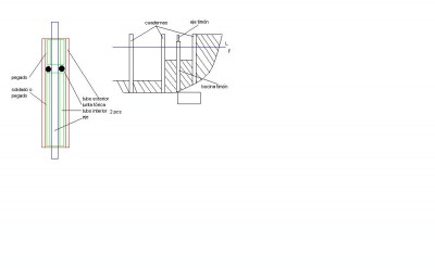

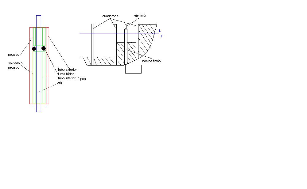

hola amigos, vuelvo a dejar otro mensaje para que me den algun link para leer, para comenzar a pensar como hacer el timon (todavia no entiendo bien como hacer los agujeros, y colocar los casquillos en los ejes y que queden estancos)..ese es una de mis tantas dudas por ejemplo. Ya una vez terminado el casco vere como colocar la bocina, el eje, el motor y demas cosas, pero como para ir entrando en tema me encantaria que me orienten en algun paso a paso realizado en esta u en otra pagina, o algun link.
Muchas gracias por todo..
Matias Cruz
Matias Cruz
Aunque se pueden poner, no es necesario poner casquillos en las limeras del eje timón. Lo normal es poner un tubo que atraviese la quilla y por el que pueda pasar el eje del timón sin holguras. En cuanto a la estanqueidad, si se puede, lo mejor es hacer que ese tubo o limera termine por encima de la linea de flotación. Si no se pudieras dejarlo por encima de ésta (barcos con poco francobordo) puedes recurrir al uso de juntas tóricas como se explica en el dibujo adjunto y utilizado exaustivamente por los submarinistas, pero yo nunca he necesitado de este dispositivo ni creo que te haga falta para tu Saint Charles.matiasfcruz escribió: ....(todavia no entiendo bien como hacer los agujeros, y colocar los casquillos en los ejes y que queden estancos)....
Otro consejo: antes de poner la cubierta deja resuelto el tema de bocinas, limeras, y alojamientos para servos, baterias, etc etc.

Gracias Victor por tu respuesta y lamento decirte que no se que es la "limera"..me lo podrias explicar?
Otro punto, el interior del tubo (el que ira visible), tendra adentro el eje del timon que va conectada al servo, pero bien, entre el tubo exterior y el propio eje, no va relleno de grasa y asi hacerlo estanco?..
- matiasfcruz
- Mensajes: 1196
La limera es el paso del eje del timón por el casco; algo así como la "bocina" del timón.matiasfcruz escribió:Gracias Victor por tu respuesta y lamento decirte que no se que es la "limera"..me lo podrias explicar?
Como digo que conviene poner un tubo donde el eje quepa ajustado, no hay por donde poner la grasa (aunque puedes engrasar el eje si quieres). No obstante y si como ya he explicado, la parte superior del tubo queda por encima de la linea de flotación, no hay necesidad de hacerlo estanco. Si tienes mucho interes en que así sea, tienes las otras dos opciones: poner una junta tórica según el esquema o poner un tubo mas grueso con casquillos y grasa como hacemos con las bocinas. No es necesario y menos en tu caso donde ni siquiera la parte inferior del tubo esta en contacto con el agua, pero como parece que tienes mucho interés en ponerlo estanco, si no te importa trabajar de más, nada te lo impide.

es que seguimos sin entendernos victor, porque el tema es el siguiente, yo hago el casco, coloco el tubo, lo pego y me fijo bien que no filtre y ya, ahora, como el tubo no esta en contacto con el agua? queda adentro del casco directamente? la verdad que como veras estoy lleno de dudas y necesito sacarmelas, perdon por la insistencia, y volviendo a lo ultimo que me decis, lo hare de la forma mas practica...me mandarias una foto con eso que vos me decis? que el eje no toca el agua y el timon colocado? un abrazo
matias
matias
Limera es el sitio por donde la mecha del timón atraviesa el casco. Para entendernos, sería la bocina del timónmatiasfcruz escribió:fijandome ya entiendo lo que vos me decis, y me taba confundiendo la bocina con el timon jeje...igual lo de limera sigo sin entender jeje..un abrazo victor
matias
Miembro de AMONAGA

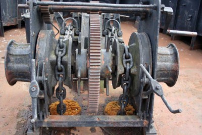

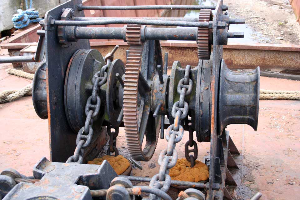

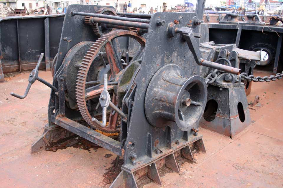

Hola MatiasfCruz tenho aqui umas fotos de guinchos de ancoras ,resta saber se serão identicas ás que precisas:
