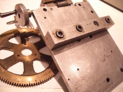

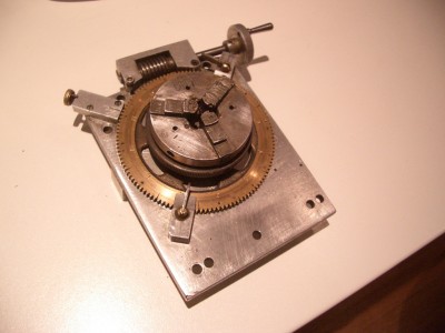

Contestando la solicitud por MP de un amable nuevo forero, le contesto en foro abierto por si puede ser de interes para otros.

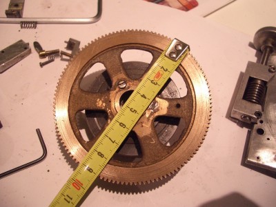

Paso algunas fotos de despiece de un pequeño divisor que fabriqué hace ya más de 20 años que que pueden orientar a la construcción de algún otro similar.
Las piezas o elementos que no fabriqué , fueron un juego de corona y sin-fin que desmonté de una máquina de cine antigua (de "els Encants")y un viejo plato de torno Emco. El resto es de duraluminio 2017 y 7075 con muy poco trabajo de mecanización.
Pese a su pequeño tamaño (o gracias a él) es ideal para trabajos ligeros en latón -bronce-aluminio etc, permitiendo las divisiones exactas para agujerear volantes, tapas de cilindros , mecanizado de cabezas hexagonales o cuadradas en pequeños tornillos o ejes etc.etc.
Tuve la suerte de que la corona (de bronce) tiene 120 dientes, por lo que se pueden hacer d¡visiones de todos lo múltiplos de 120 (2,3,4,5,6,8,10, etc., las otras por aproximació).
Se puede montar en la mordaza de la fresa o taladro en posición vertical u horizontal, según convenga.

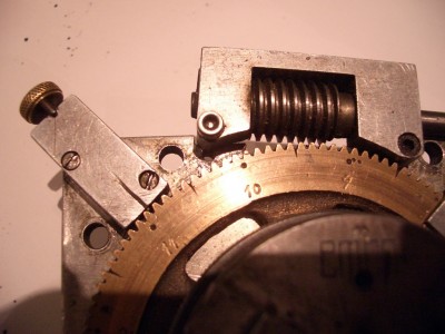

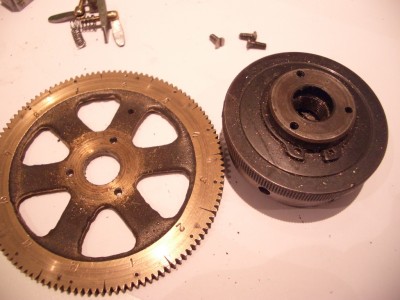

Plato y corona desmontados
Mordazas-freno desmontadas

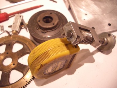

Aflojando el allen de la iqda. se puede separar ligeramente el sin fin para giro  manual i rápido del plato

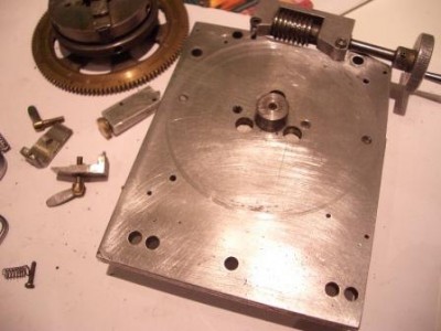

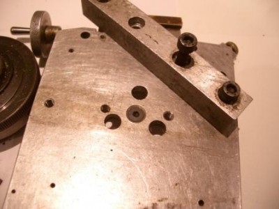

Placa base de dural 2017 de 6 mm espesor. Ver el pivote central de acero que ajusta en el orificio de la corona y a la vez en el posterior del plato Emco

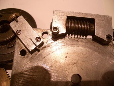

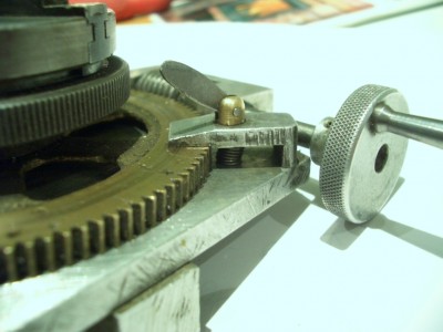

Bloqueo -fren del plato.

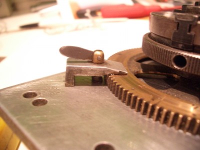

Mordazas para bloquear el plato

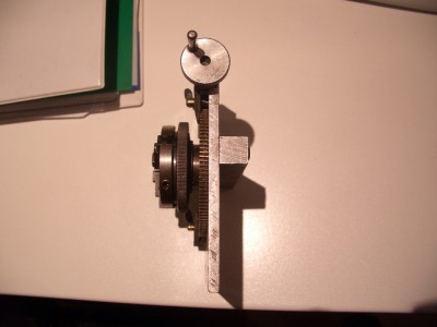

Posicion vertical
Posicion vertical
En posición horizontal , se sujeta a la mordaza con el nervio posterior postizo

El conjunto corona-plato está sujeto a la placa base sólamente por las dos mordazas-freno, el pivote central está bien ajustado a los orificios de corona y plato.
Si queda algún detalle poco claro me lo decís y intentraré aclararlo.

Vista trasera de la corona .<br />La sujeción al plato Emco es con tres tornillos de M3

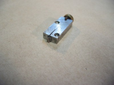

Nrevio trasero postizo para sujeción en la mordaza
Indice bloqueador de posición que encaja en los dientes de la corona, en posicion liberado

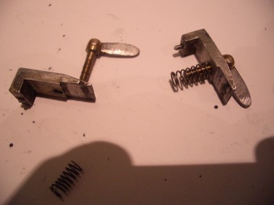

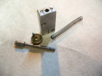

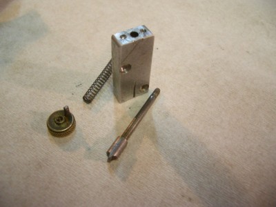

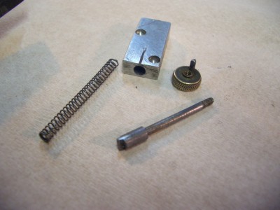

victor escribió: Ya me fije en una pieza que no describes en to PaP y que me pareció importante que es el vastago o pasador que encaja en los dientes de la corona bloqueandolos que supongo es lo que mas se usa.
Habrá que darse una vuelta, aunque es dificil enconntrar nada. Los grandes chatarreros n te dejan curiosear por ahi (problemas de accidentes, seguros, etc) y los pequeños rotan mucho lo que consiguen y, o pasas a menudo, o hay que tener mucha suerte, pero merece la pena intentarlo
Se trata de un vástago de acero torneado a dos diámetros con la cabeza de más diámetro a la que he dado la forma para que se acople entre los dientes de la corona, empujada por un muelle. Por el extremo opuesto se rosca (M3) a presión en una corona de latón moleteada que a su vez tiene roscado un pequeño pivote de M2 que sirve para fijar el vástago levantado en uno de los dos alojamientos del cuerpo.
Las imágenes valen más que las palabras...
SAlut,
Xavier
