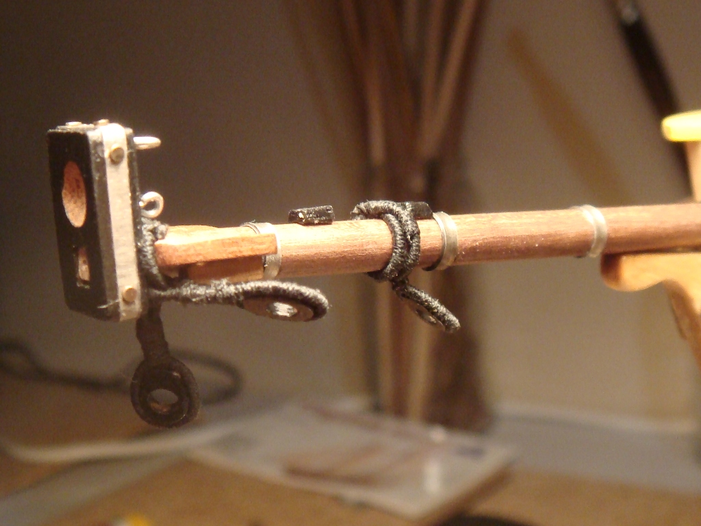

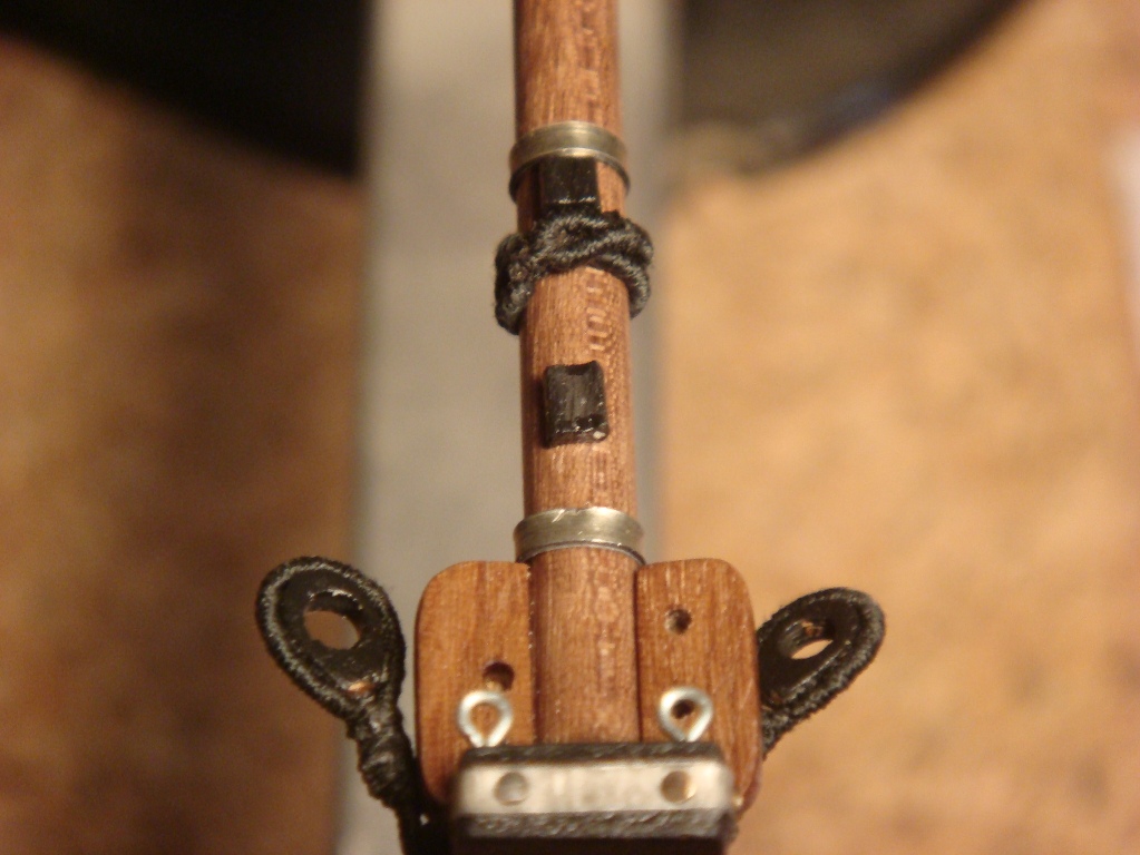

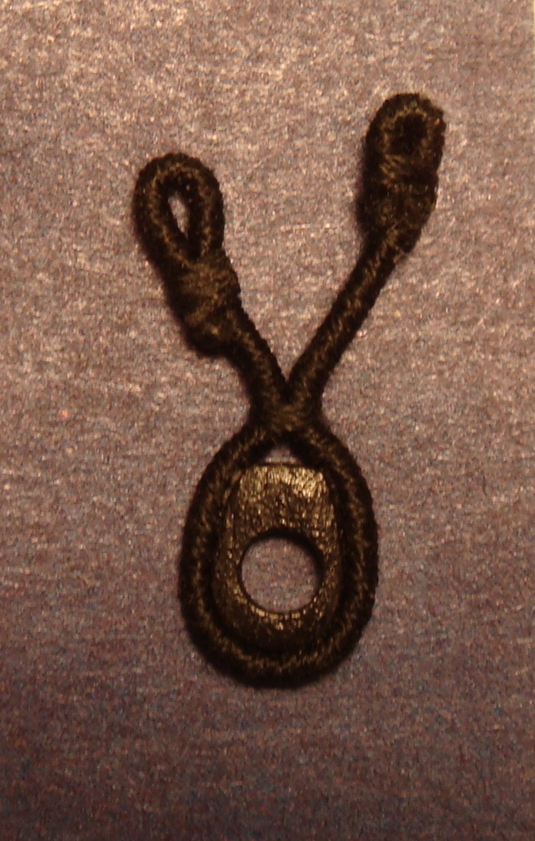

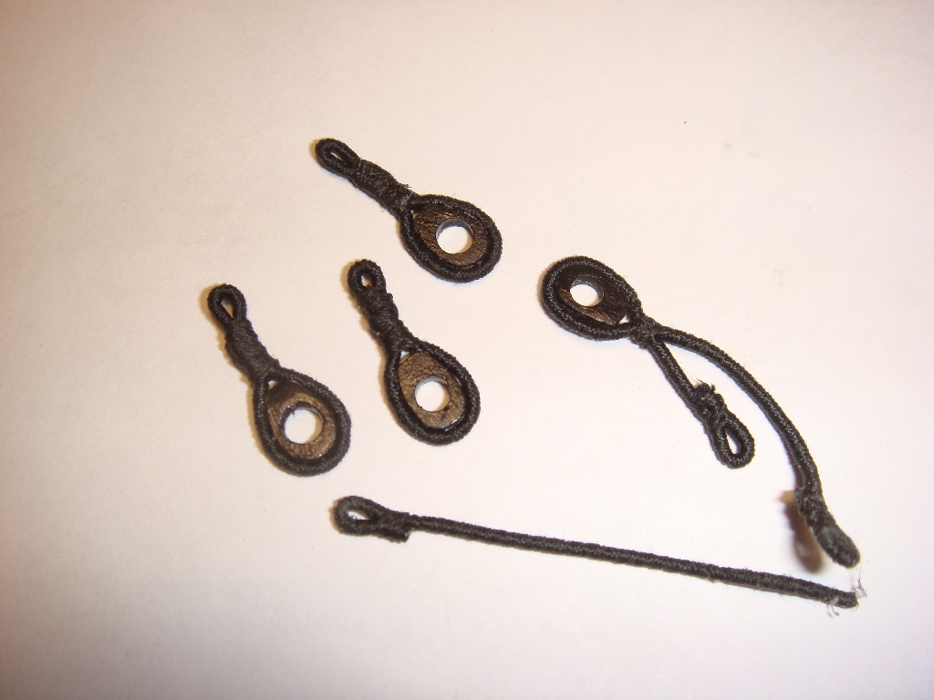

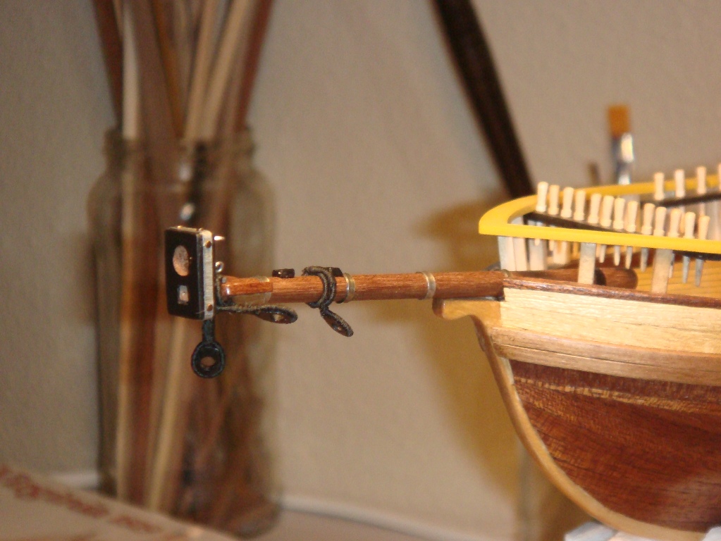

Hola a todos,
Estoy realizando los collares de los obenques del bauprés (su nombre lo desconozco).
Pero creo que he cometido un error en su preparación. Corregirme si es así.
Pensaba que abrazan simplemente el bauprés, pero mirando el Hussar de Ramón me queda la duda si una de las patas del collar da otra vuelta al bauprés.
Gracias.
Gracias.

Pepe efectivamente yo las que le visto hacer en el hilo del Hussard tienen una pata casi o el doble de larga que la otra. Yo pensaba empezar a hacerlas de es manera. Veo que te trabajas las vigotas ciegas, yo no.
Hola fraco,
Creo que si que da la pata más larga otra vuelta.
Bueno, he soltado los dedos un poco.............
Lo de las vigotas, son las primeras, se toma practica y luego salen solas.

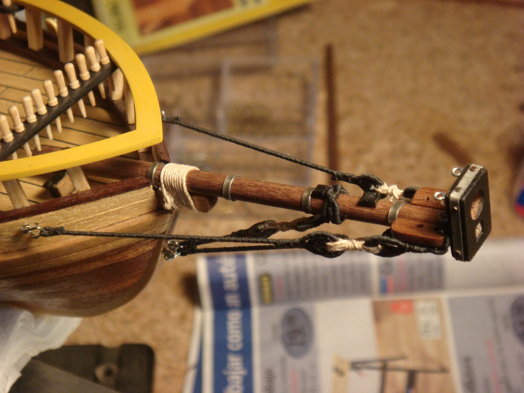

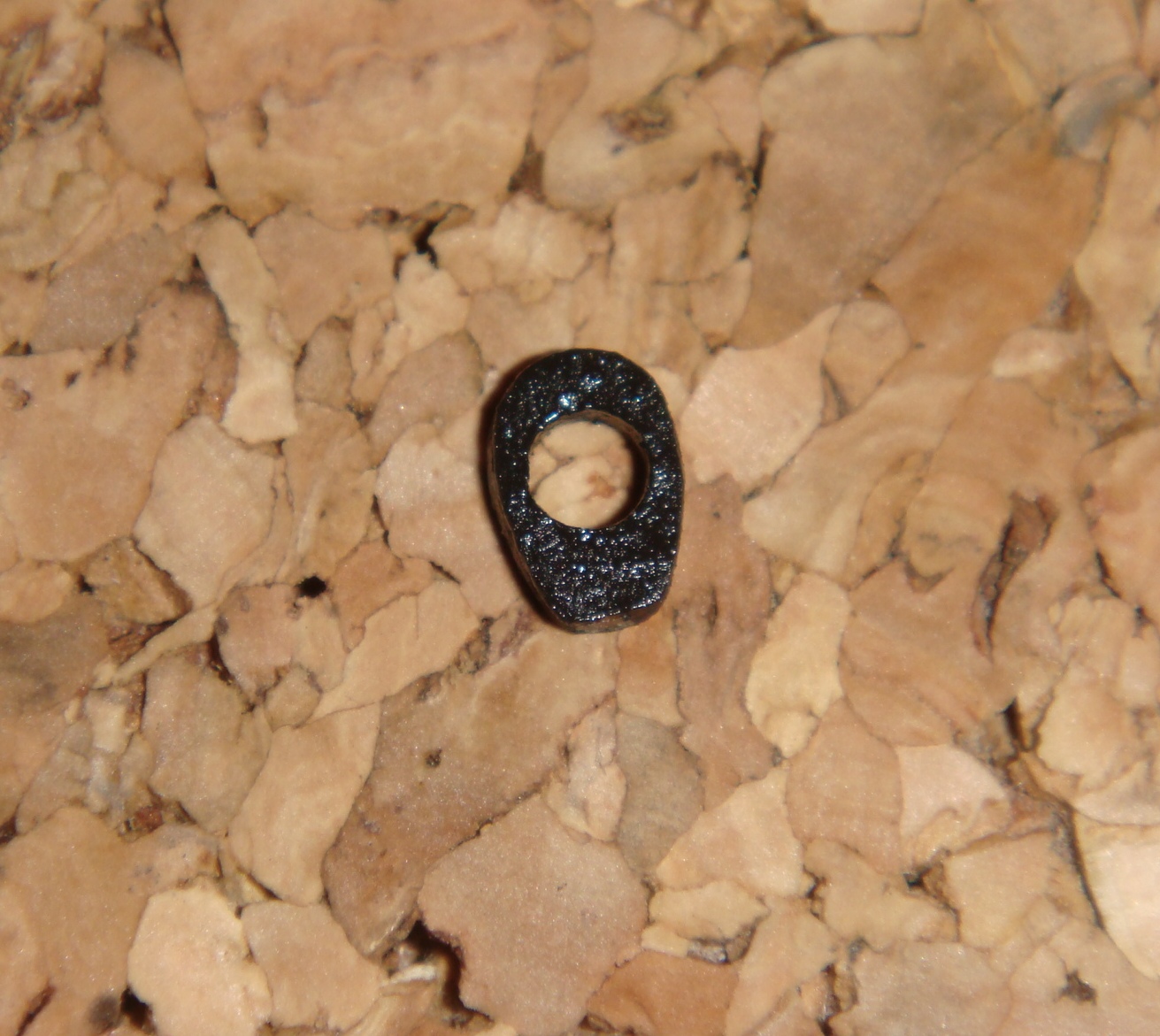

Hola a todos,
He preparado las vigotas ciegas que recibirán los dos barbiquejos (bobstay) y los dos obenques del bauprés (Bowsprit guy). Para la distribución y colocación me guió por Petersson pero con la variante de utilizar vigotas ciegas.
Los cabos los realizo con el trenzado mediante berbiquí, los aforro y les doy con cera negra para simular el embreado.

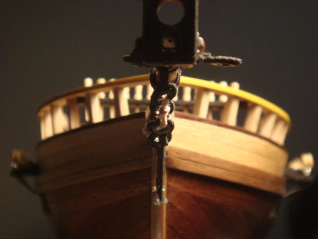

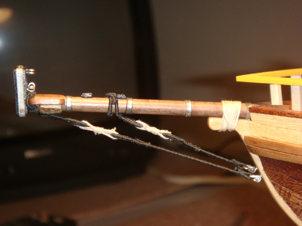

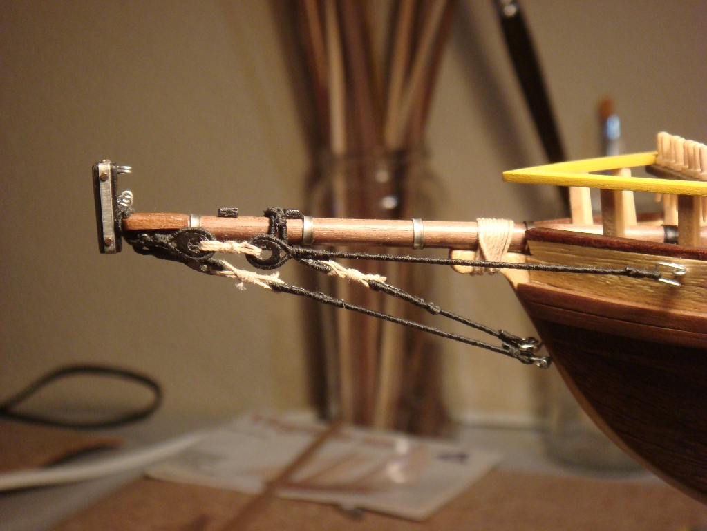

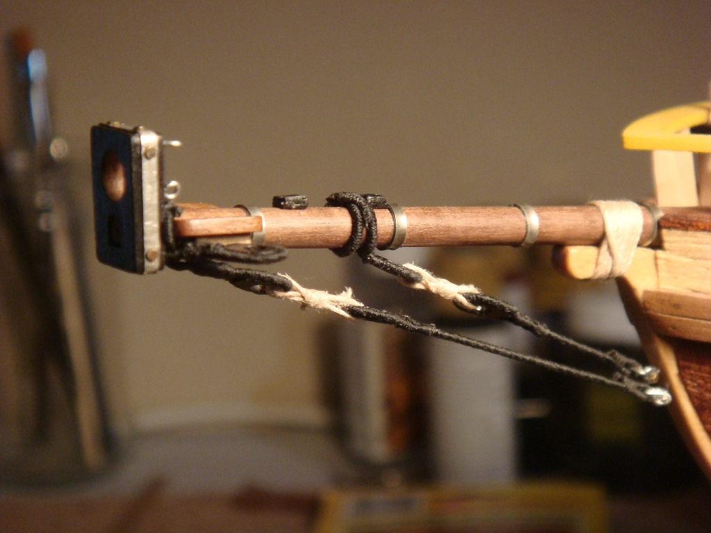

Hola a todos,
He terminado de colocar los dos barbiquejos del bauprés. Son piezas muy entretenidas y necesitas bastante tiempo para realizarlas, pero vale la pena una vez las colocas.
Como ya comente, están totalmente aforrados.

Muy bien, se ve que te los has currao.
