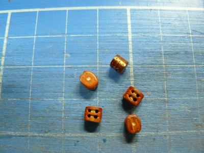

Los motones ya terminados. Cada uno cumplirá luego una función especifica, algunos serán garganteados por un cabo (se les lima una acanaladura en los extremos), otros, ya perforados serán de gancho, se le añadirá un gancho

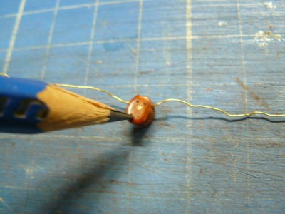

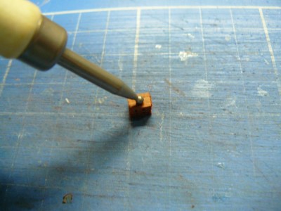

Estos agujeros se rematan con un toque de lapiz muy afilado

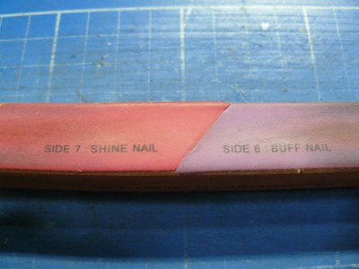

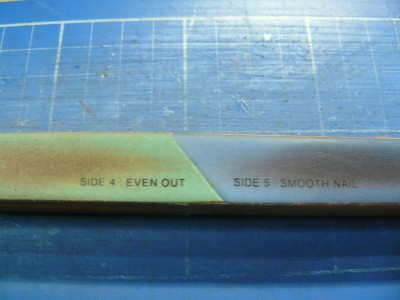

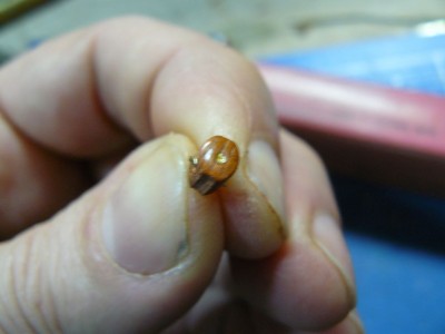

Tras usar la 6, está perfectamente pulido con un acabado satinado muy noble

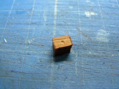

A medida que se van usando las superficies mas finas, el moton se va perfeccionando es sus formas y acabado

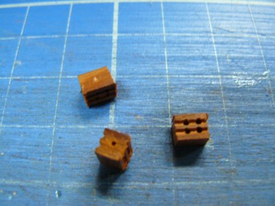

Algunas caras para que las veais

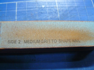

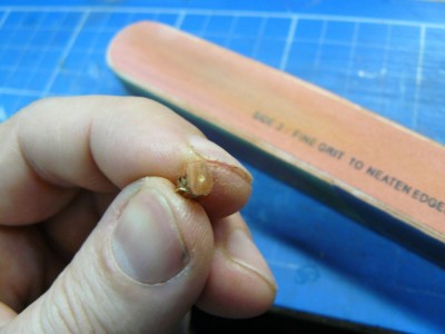

Se le comienza a dar forma con el pulidor, empezando por usar sus caras mas gruesas, y se pasa a menos gruesas, 1, 2, 3....

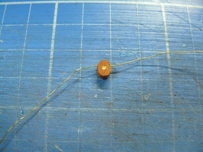

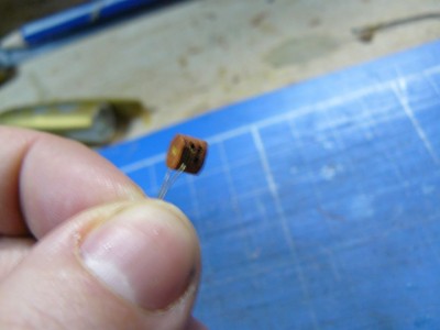

Observese como con el alambre, el motón queda asegurado, así no se pierde

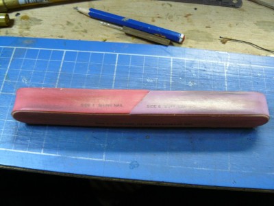

El otro elemento básico es este pulidor de uñas, tiene 6 superficies y permite ir dando el acabado cada vez mas fino y brillante

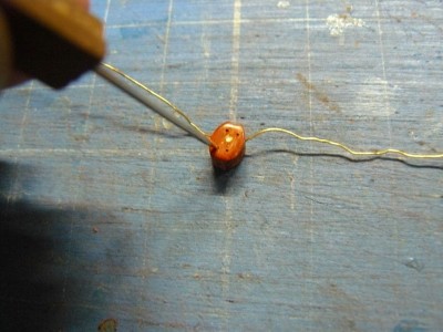

Un elementol básico para hacer los motones, es este alambre fino que paso por sus orificios: permite sujetarlo con seguridad y que NO SALTE al manipularlo

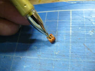

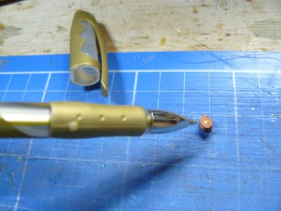

Con un rotulador de tinta dorada, se marcan simulando metal, las roldanas en la garganta y en el lateral

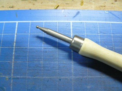

Partimos de la madera de coral ya perforada (cuatro orificios para la roldana, uno para el gancho en su caso) y marcada la roldana, en su lateral,  con un buril (en lugar de embutirla con metal como en el metodo anterior). Esto no tiene misterios, yo lo h

Si te has perdido algo... que es un paso previo que no he puesto y que pondre en cuanto llegue a Madrid. Se trata de marcar con un buril de repujado la roldana....
Es muy conveniente marcar primero y pulir despues pues asi se afina mucho el efecto.

Yo ya he comprado el pulidor y es perfecto para tareas como los motones y otras muchas piezas pequeñas a pulir , lo que no sabia es lo del rotulador de tinta dorada , el efecto es parecido al de la pintura dorada?? , serviría para decoraciones varias en cualquier madera??, donde lo conseguiste??
En el Corte Ingles, uso dos modelos, uno un rotulador con punta de bola y otro un maracador con punta gruesa que afino un poco con un bisturí para que entre bien en las gargantas de los motones...

Esto es lo que te habías perdido... (pero que yo no habia puesto).
Antes de empezar a labrar el motón marco con un buril de repujado la roldana. Así queda en bajo relieve y aunque la pintes luego no se pierde con el limado-pulido sino que simplemente se afina...
