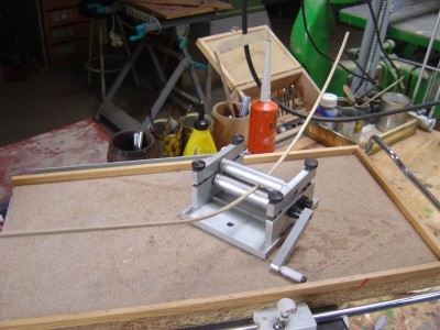

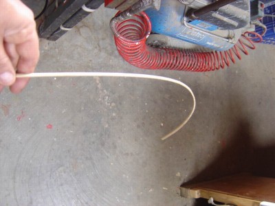

Algunos foreros hemos comprado una curvadora pequeñita a Micro Mark y ya la hemos probado. Está muy bien y es muy útil para trabajos no muy pesados.
Ricard la ha probado con traca de madera en seco y le ha gustado. Adjunto fotos que le he robado a Ricard. Yo la he probado con tubos de cobre de 1,6 y 2,4 mm y me ha quedado también muy bien, el diámetro del tubo se mantiene todo alrededor después del curvado. No he probado el tubo de 3,2 mm pues hat que meterle el soplete para recocerlo antes de curvar y no tenía ganas. Pero seguro que también lo hace bien.

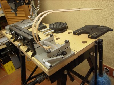

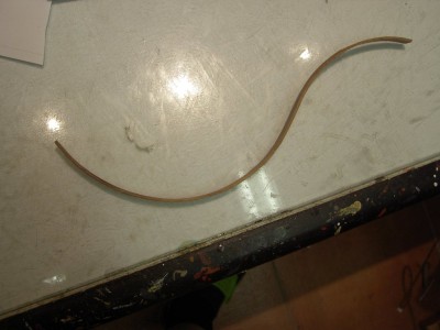

He hecho pruebas ahora con madera con la curvadora instalada en su lugar definitivo y ajustada como dice el manual que hay que hacer. También he mojado la madera teniendola bajo el grifo de agua caliente menos de un minuto. He hecho la prueba con traca de nogal de 2x8 y con un retal de contrachapeado de 1,5 mm. En ningún momento se ha producido deslizamiento. Aunque hice un pequeño intento en seco y sí deslizaba. El agua residual que está encima del material es suficiente agarre y evita el deslizamiento. Y las pruebas me han convencido del sistema para curvar madera hasta 3 mm de grosor. Es rapídisimo y ya veis como queda. Sólo hay que girar los tornillos 1/3 de vuelta cada dos vueltas de la manivela.

Ricard escribió:va bien pero para mi gusto la encuentro un pelin pequeña
a veces patinan los rodillos habra que rayarlos o alguna cosa parecida para que no patinen
Estoy de acuerdo en que es un poco pequeña, no para tracas, pero sí para chapa de latón y contrachapeado. Pero no toques los rodillos de acero, si mojas el material he comprobado que no desliza. Lo que es importante es amarrar bien la máquina a la mesa y ajustar el alto de los rodillos mediante 4 tacos de madera en los cuatro extremos y haciendo unas marcas en los tornillos de apriete con pintura para que te sirvan de referencia. Luego vas apretando cada dos pasadas de manivela los tornillos dando entre un cuarto de vuelta y media vuelta cada vez dependiendo de la dureza de la madera. A más dureza menos vueltas para evitar que se agriete. Y moja la madera un poco al grifo y veras como no desliza.
