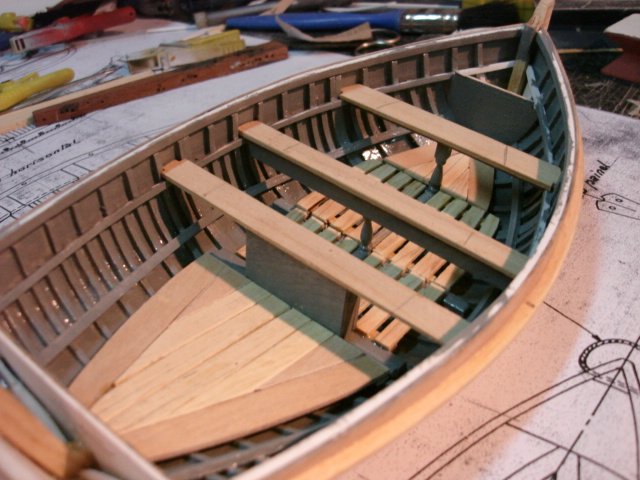

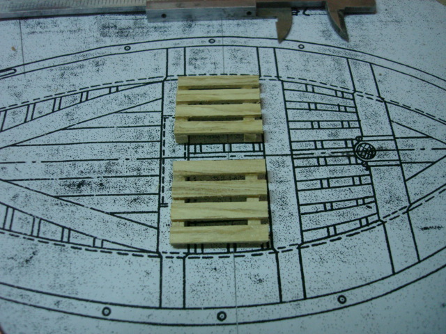

Hola companheiros
Continuando agora com os acabamentos ,construção e montagem dos paneiros,bancos , e pintura do fundo
Os paneiros são feitos de madeira colada sobre uma pelicula de fibra de vidro

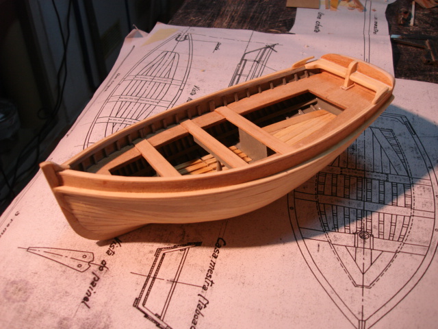

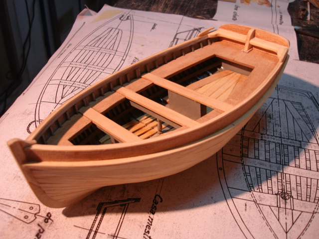

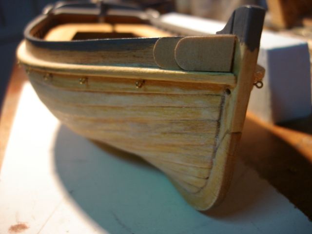

CarlosMariano
- Mensajes: 474
E pronto caros colegas aqui está o trabalho de madeiras concluido .
Por dentro fibra de vidro para dar uma boa base de trabalho e por fora madeiras como manda a tradição . Vê-se a fibra de vidro??

CarlosMariano
- Mensajes: 474
Para mim dá para enganar uns poucos....

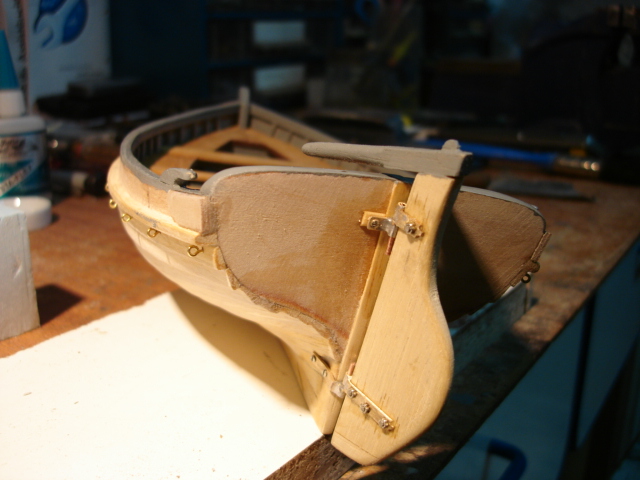

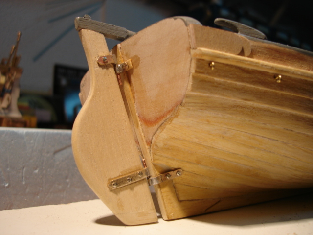

Hola ´
Construção do leme
Construção do leme
