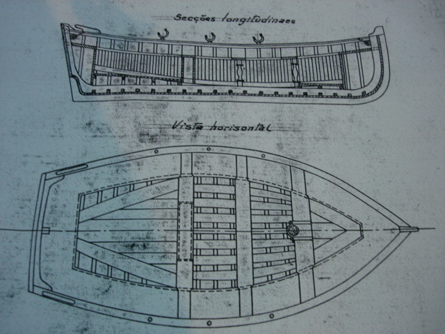

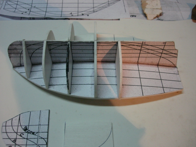

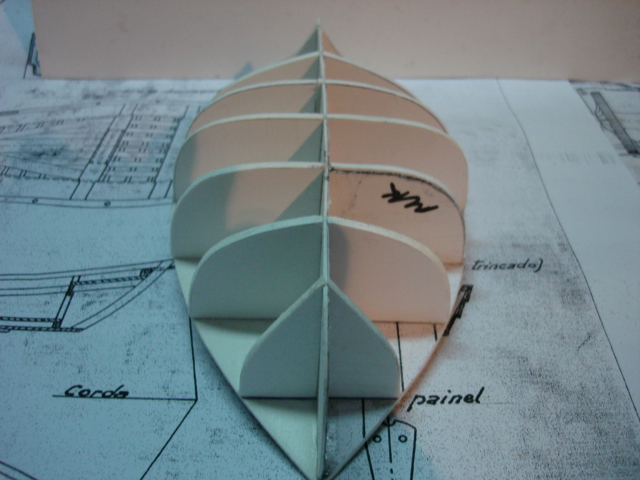

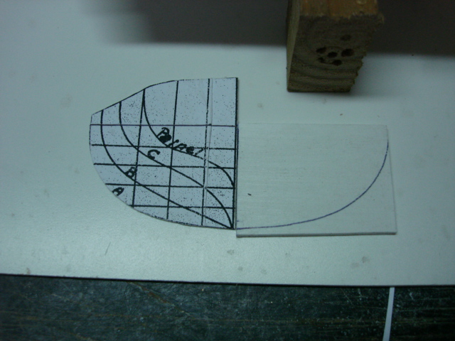

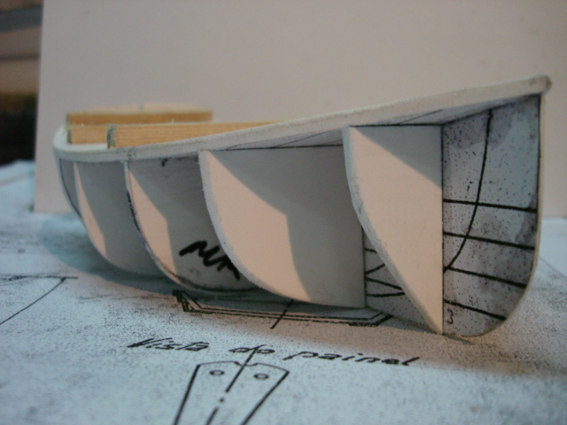

Temos o plano do Bote e construimos as cavernas a partir deste em PVC (plastico)
Dedico á construção passo a passo por imagens do Bote salva vidas e do Dory de pesca .
Começamos pelo Bote:
Portugal
Modelismo escala rc
Modelismo escala rc
- Mensajes: 474

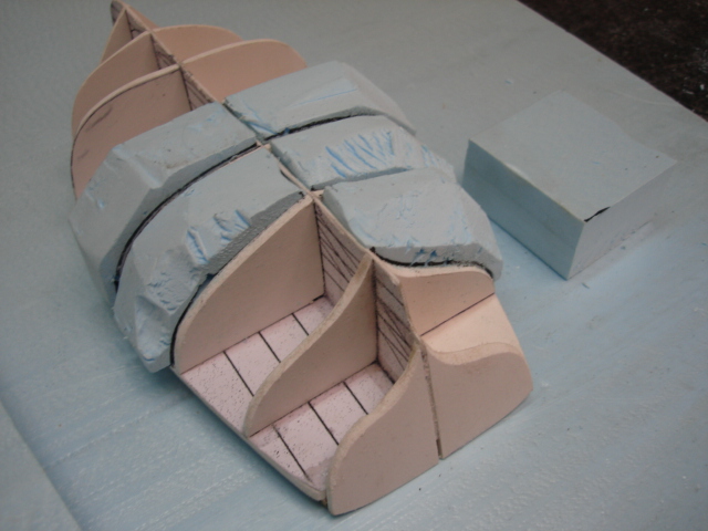

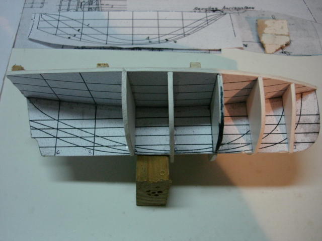

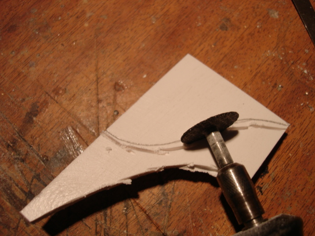

Cortamos o PVC com a ajuda do disco abrasivo Dremel e lixa
Portugal
Modelismo escala rc
Modelismo escala rc
- Mensajes: 474

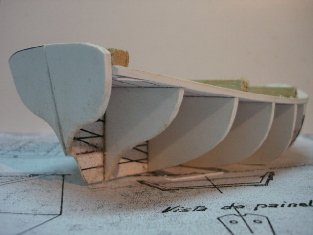

Depois das cavernas montadas verificamos o seu alinhamento com a ajuda da régua de madeira
Portugal
Modelismo escala rc
Modelismo escala rc
- Mensajes: 474

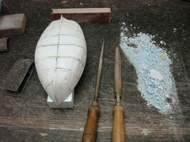

Como as fotos mostram nota-se algumas falhas na sua continuidade ,com a lima e lixas corrige-se o alinhamento
Portugal
Modelismo escala rc
Modelismo escala rc
- Mensajes: 474
O teste da regua final permite ver o correcto alinhamento

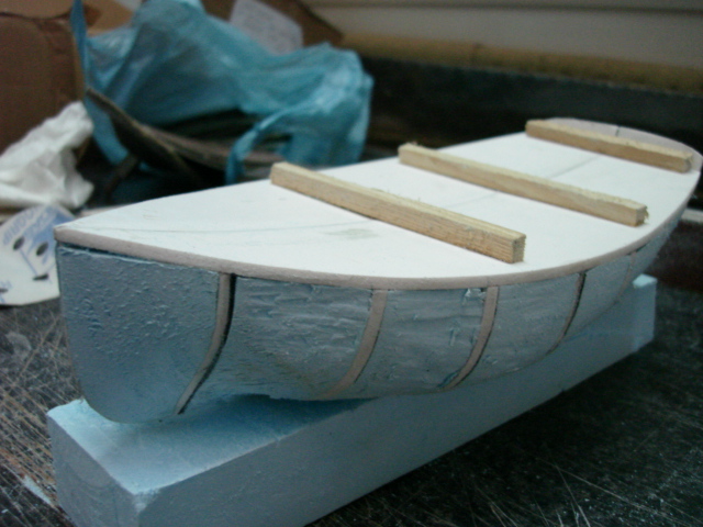

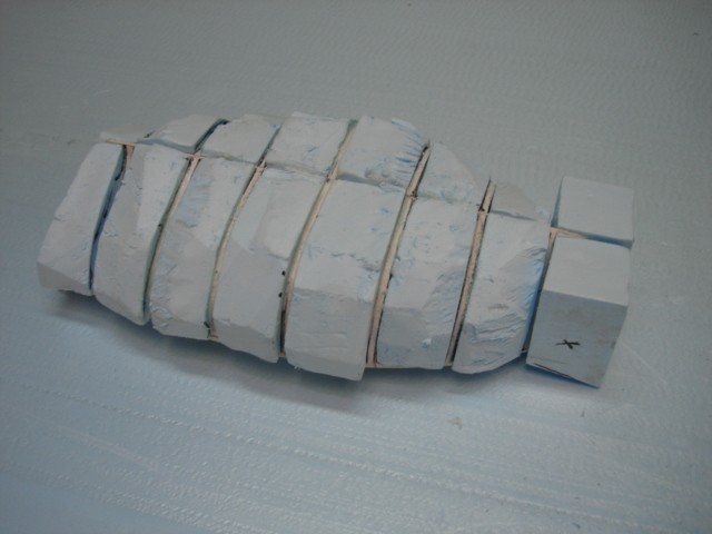

Segue-se o enchimento dos espaços com roof mate
e com a lima e lixa afinam-se as formas

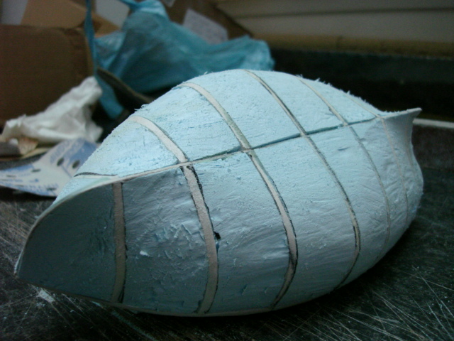

E temos a forma do Bote.
Irá servir de molde para a fibragem com epoxi e rooving

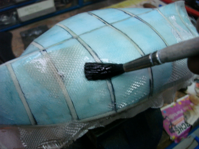

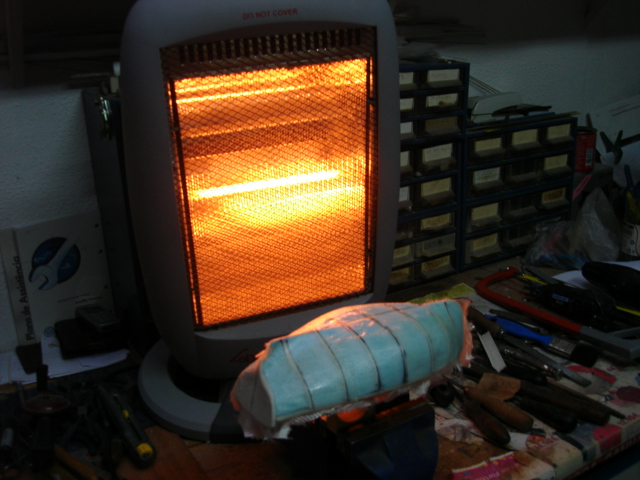

- Mensajes: 474

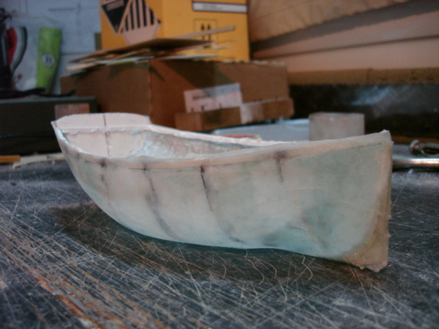

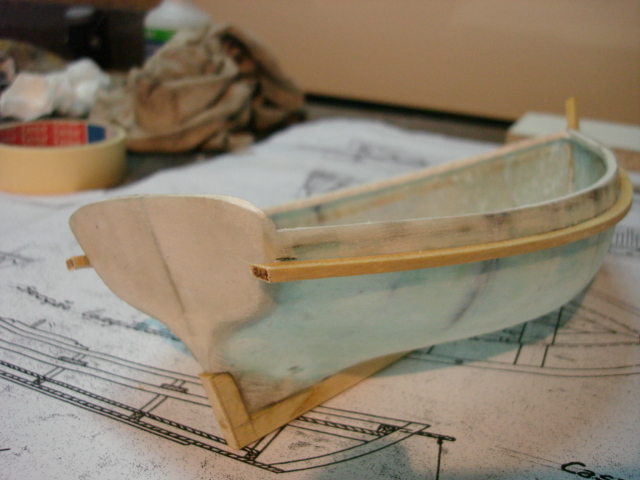

Fibragem com epoxi com a ajuda do pincel
Como o tempo está frio o Aparelho de calor foi muito eficaz´

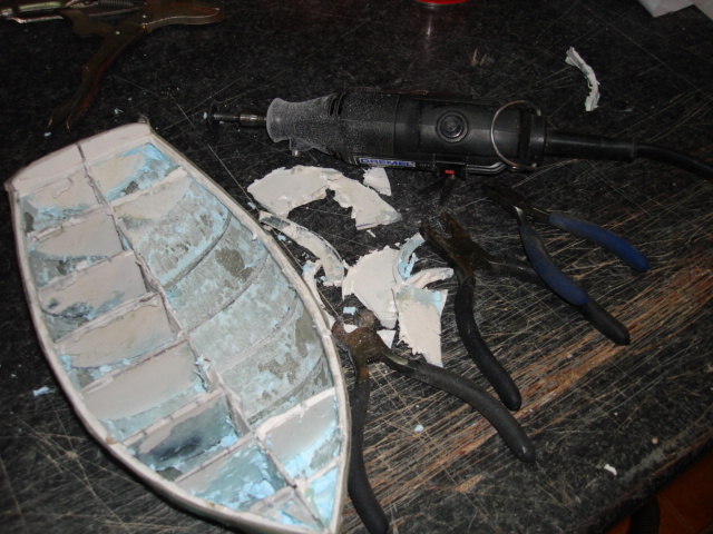

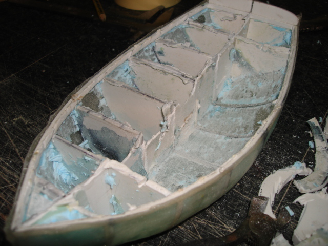

Depois da fibra seca , desmanchei o molde de PVC e roof mate
Para obter só o casco em fibra

- Mensajes: 474

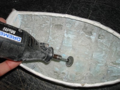

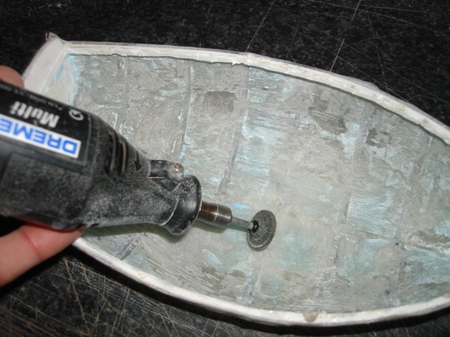

Finalme tenho tudo limpo só falta polir com a ajuda do esmeril da Dremel
Portugal
Modelismo escala rc
Modelismo escala rc

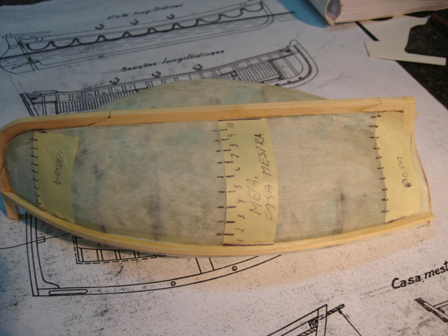

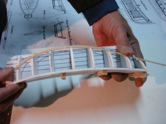

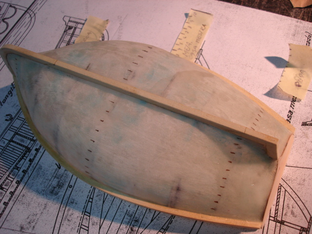

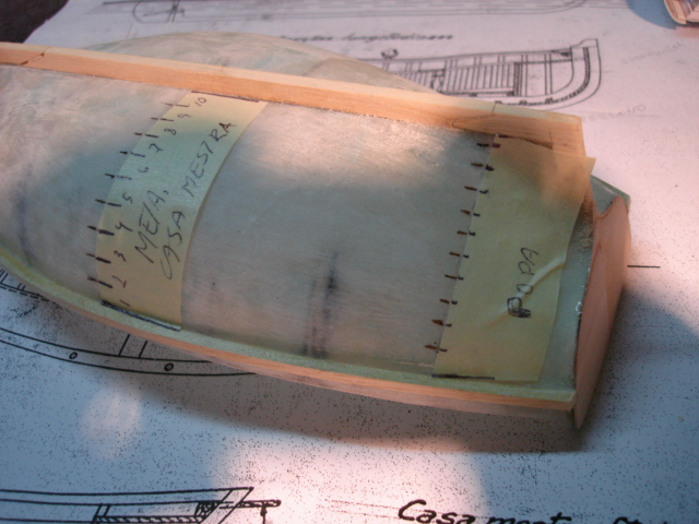

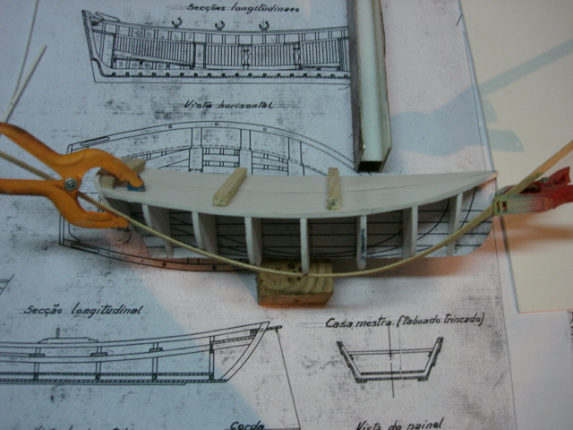

Entramos no acabamento das madeiras :
Colocação dos reforços dos lados e marcação do numero das tracas de madeira do forro
Portugal
Modelismo escala rc
Modelismo escala rc
- Mensajes: 474

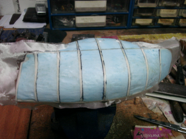

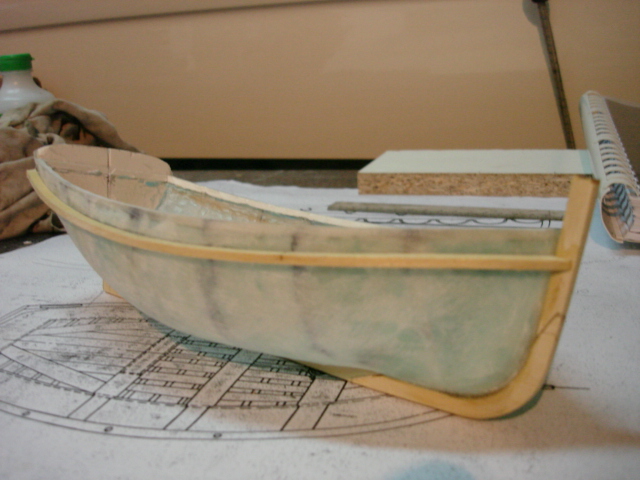

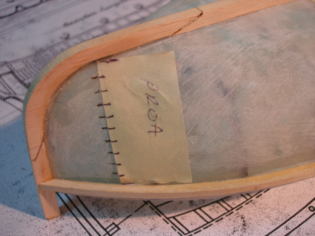

A quilha também foi montada em secções
Muito importante a marcação das tracas do forro no casco
Última edición por CarlosMariano el Mié Mar 17, 2010 11:35 pm, editado 1 vez en total.

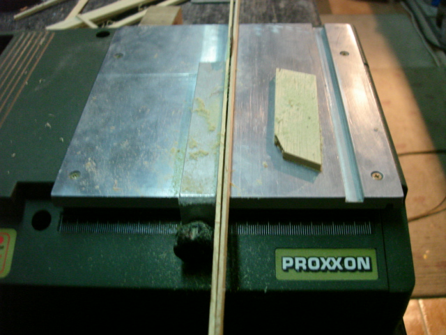

- Mensajes: 474

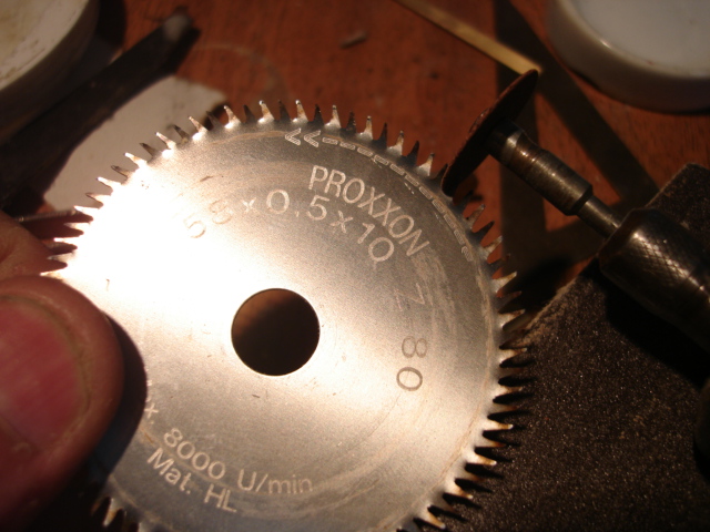

Dica para afiar as laminas da serra Proxxon
Com a ajuda do disco abrasivo Dremel afia-se o disco de serra da proxxon ,sempre dura mais algum tempo afiado

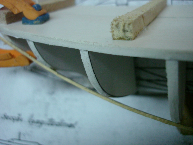

- Mensajes: 474

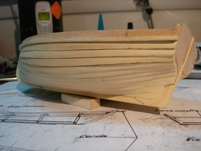

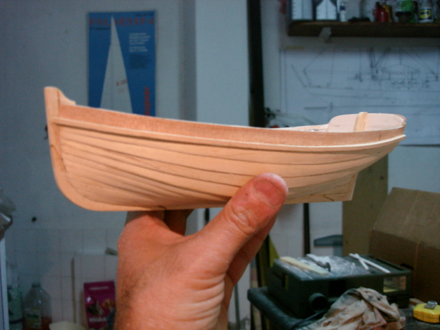

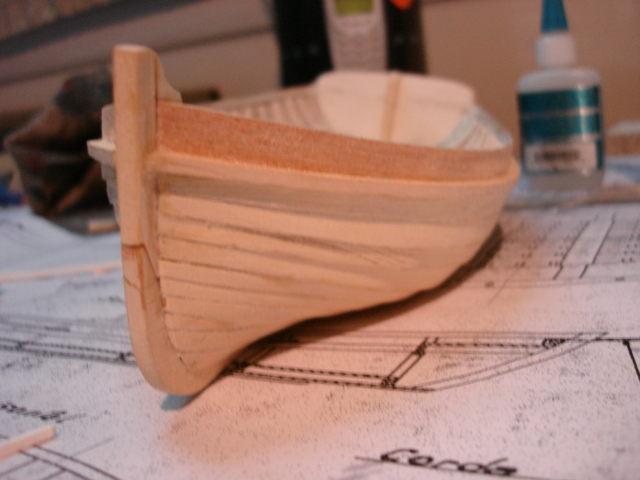

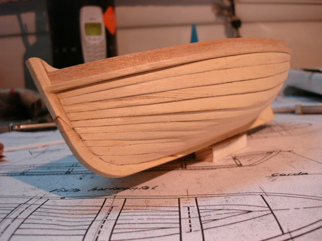

E pronto corte vinte tracas de madeira de faia ,para o foro do casco
As tracas têm de ser afinas ao longo do seu comprimento para melhor se acomodarem ao contorno do casco
Portugal
Modelismo escala rc
Modelismo escala rc
- Mensajes: 474
Ao fim de bastante trabalho de colagem das tracas com cianocrilato ,penso que ficou uma montagem satisfatória para o forro deste pequeno modelo que pode ser navegante sem problemas

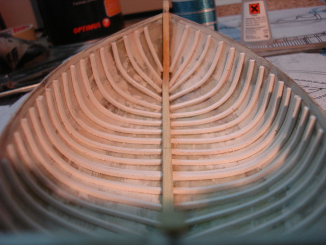

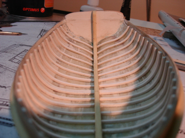

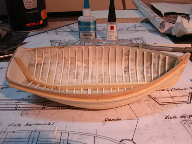

- Mensajes: 474

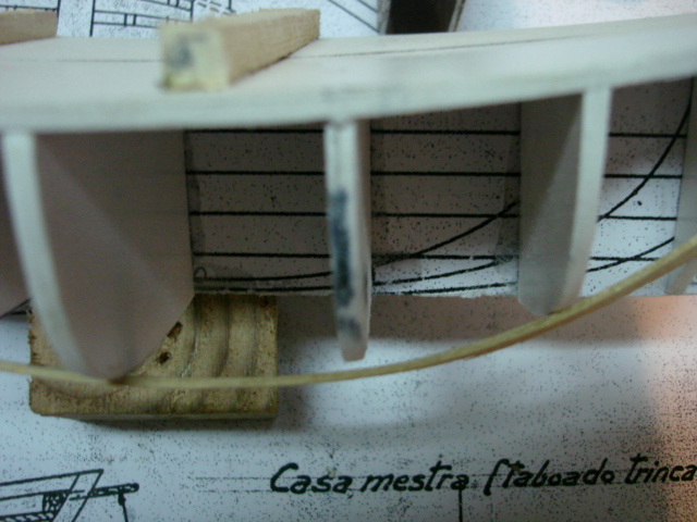

Cemecei também a montar as falsas cavernas pela parte e dentro
Feitas em barrinhas de PVC cortadas a 2mm e coladas a ciano.
Para continuar
Salutos
C.mariano
Para continuar
Salutos
C.mariano
