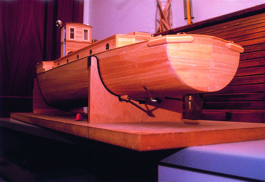

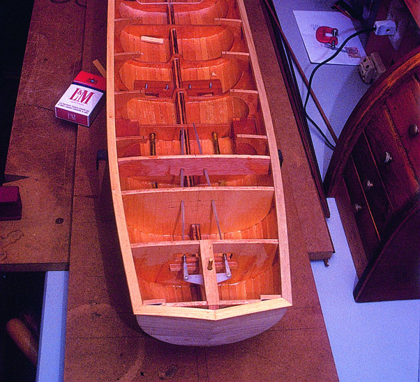

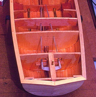

Para hacer firme la limera del eje del timón puedes poner una tablita por su parte superior como puedes ver en la foto:

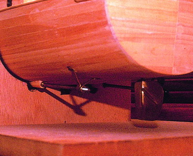

Los soportes de los ejes en el exterior, no se aprecia bien como son. Yo pondría una chapita de latón con un trozo de tubo de latón soldado o, mejor aún si lo consigues, un casquillo de bronce soldado a la chapita.

Pongo unas ampliaciones para que se vean mejor los detalles
Edito: estas si que deja verlas... cosas de la informatica, porque obviamente, son las mismas fotos...
