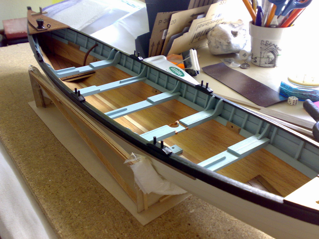

continuamos con unas cuantas fotos, que hace dias que no pongo ninguna y he hecho algun avance...

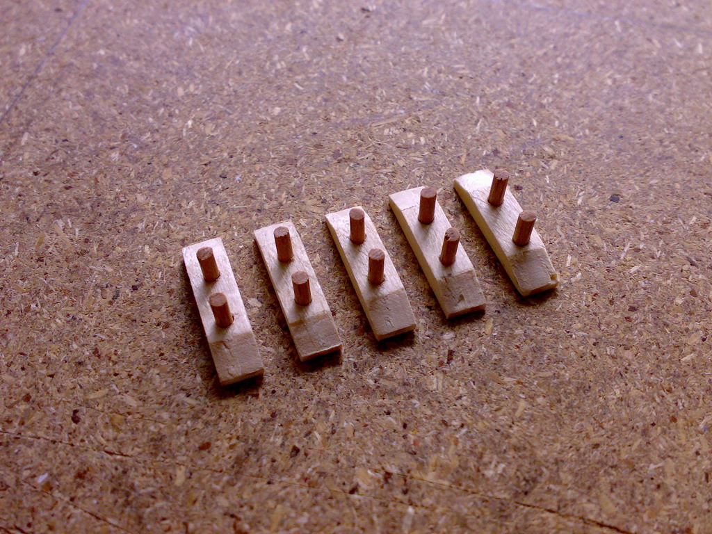

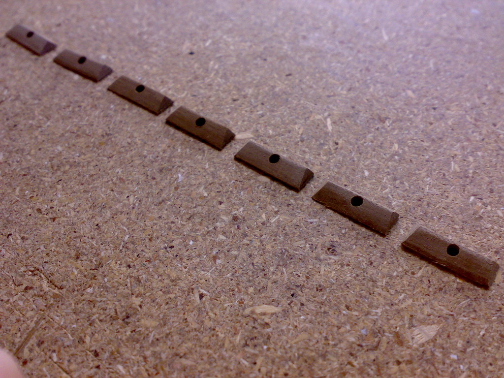

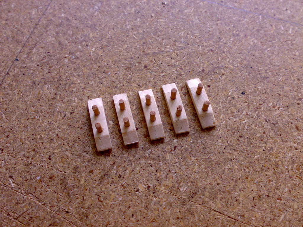

- h epreparado estos bloques para los remos a partir de un liston de madera de nogal de 2X6, haciendoles agujero de 2mm y perfilando los lados con lija. Solo necesito 5, pero he hecho mas para asi poder elegir los que mas me gusten.

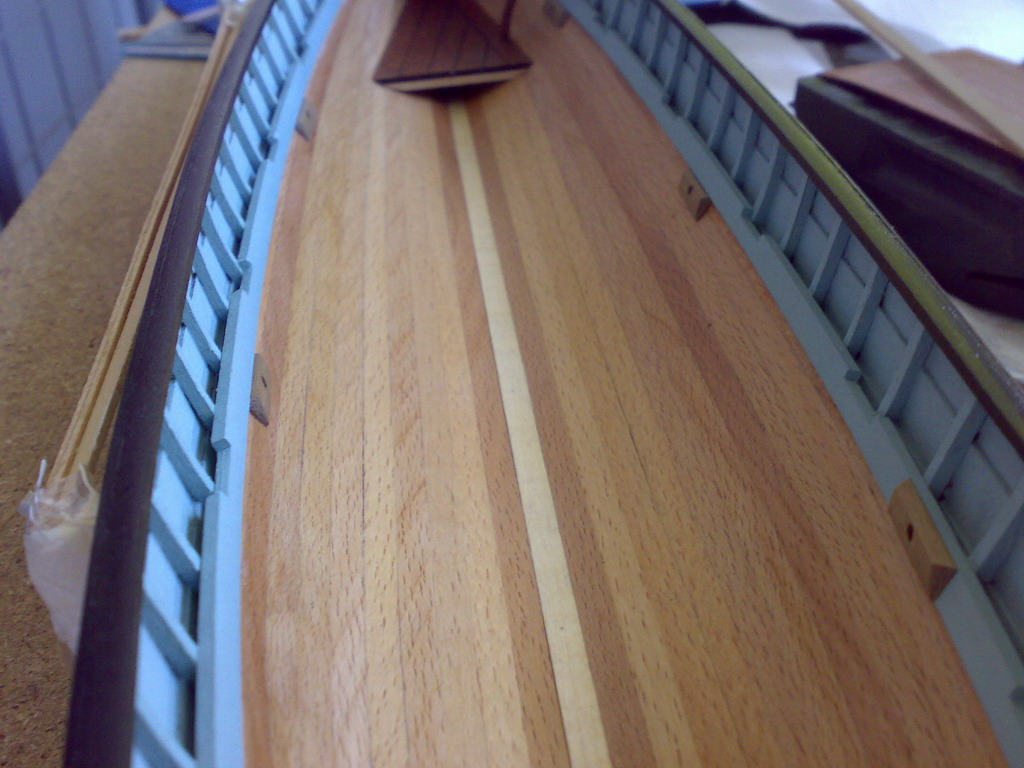

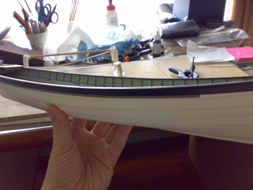

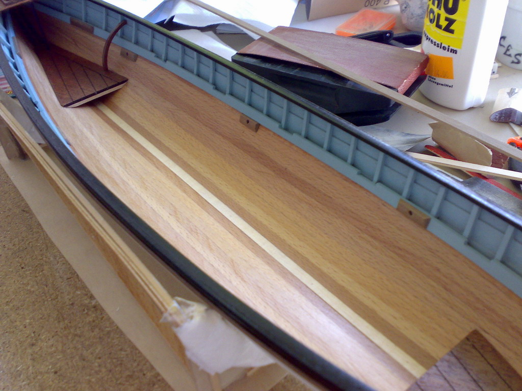

- en esta foto se puede ver la defensa de uno de los lados, que coloque tras pintar el casco

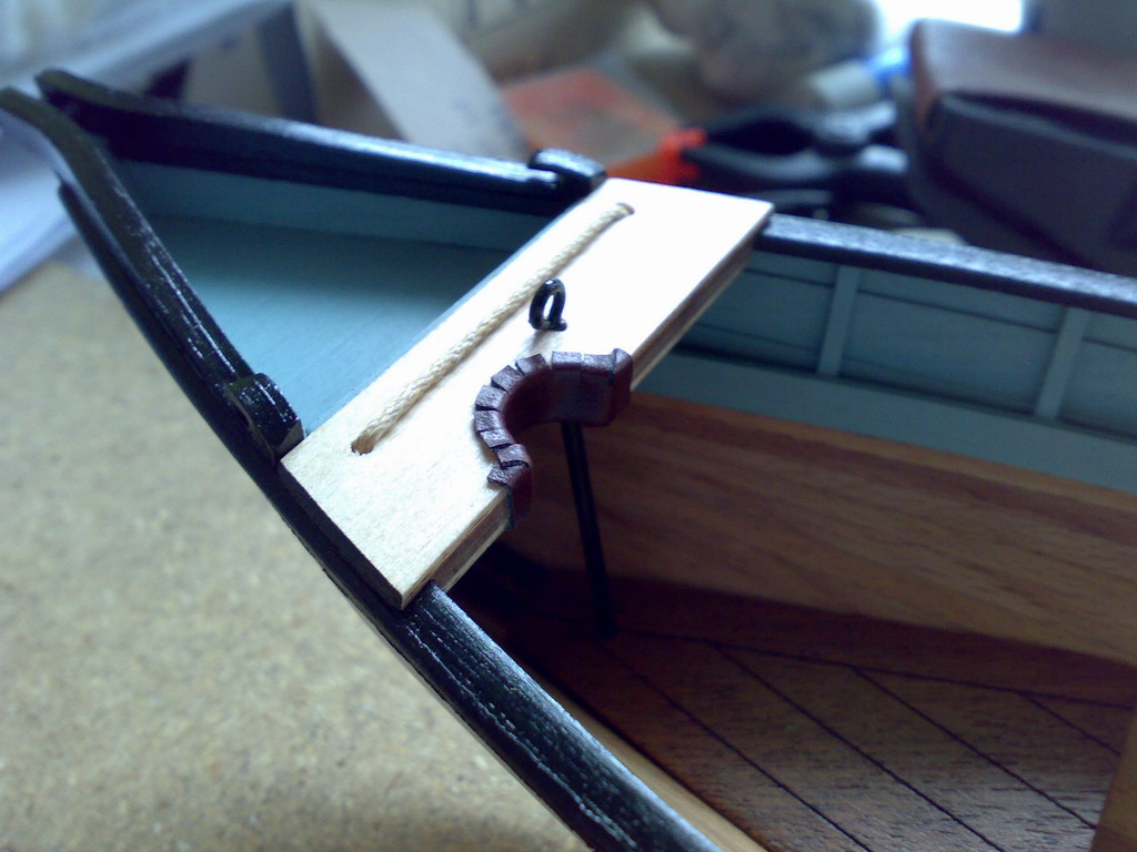

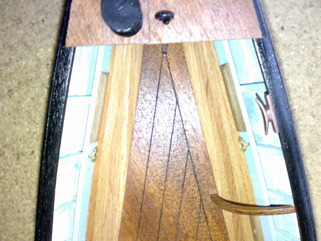

- otra vista de proa en la que se aprecia la polea en medio de los "durmientes". Estos son de metal fundido y he tenido que cortarlos, lijarlos y darles forma para que se adapten perfectamente a la proa. Despues los he pintado con pintura acrilica
- proa con los "durmientes" derecho e izquierdo colocados y con la cobertura del semicirculo del bao cubierta con un trozo de cuero
- colocado el cancamo sobre un tubo de laton cortado a la medida y pintado de negro con pintura acrilica
- todas las piezas que van sobre el tambucho de popa ya colocadas definitivamente despues de pintar y barnizar.

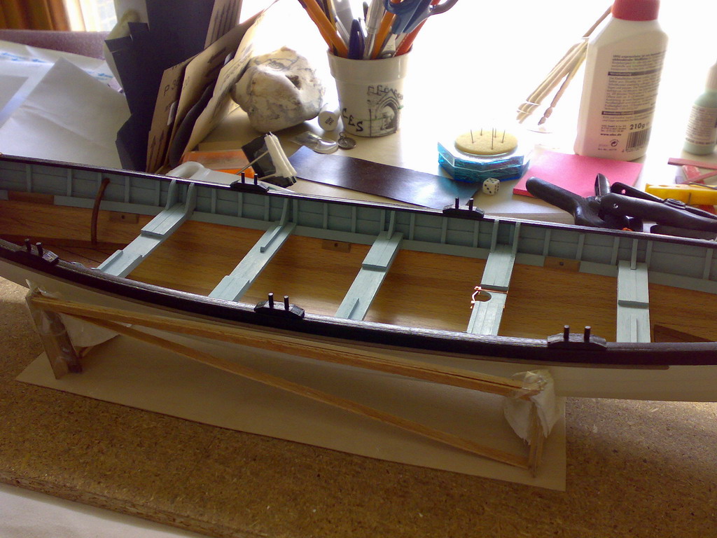

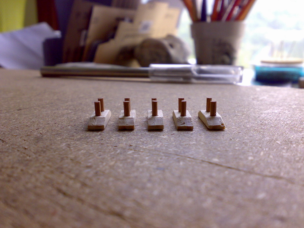

piezas para los remos colocadas, 3 a estribor y 2 a babor.
una pregunta ¿esos agujeros se supone que son para introducir un extremo de los remos? es que si esto es asi, los planos y las instrucciones no son muy exactas, pues el extremo de los remos segun los planos tiene un diametro de 3 mm y los agujeros son de 2 mm, con lo que no cabrian....
un saludo
un saludo

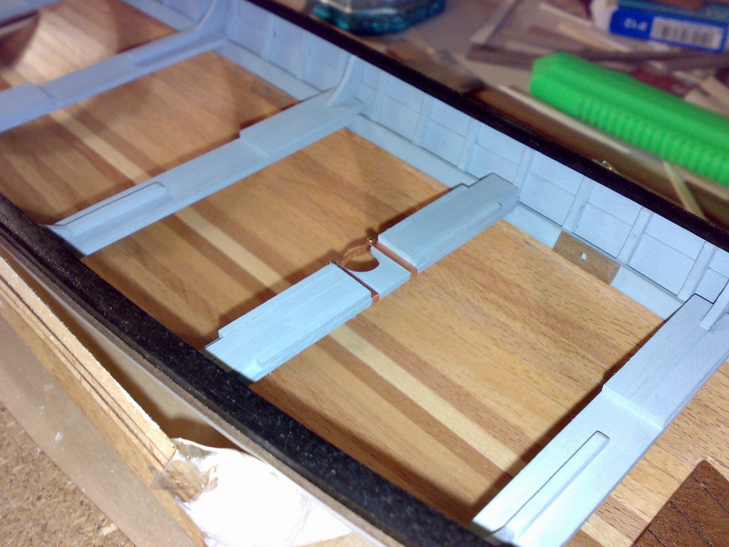

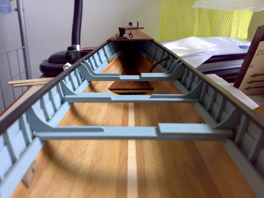

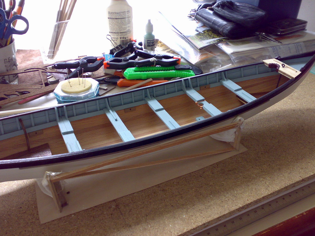

coloco el ultimo banco (el que lleva la fogonadura para el mastil).
Llegado este punto hay que decidir si va con vela puesta o sin poner, y creo que me decidire a ponerla (otra diferencia es que si va con vela, hay que poner el timon en modo navegable, y sino atado a un lateral de la barca).

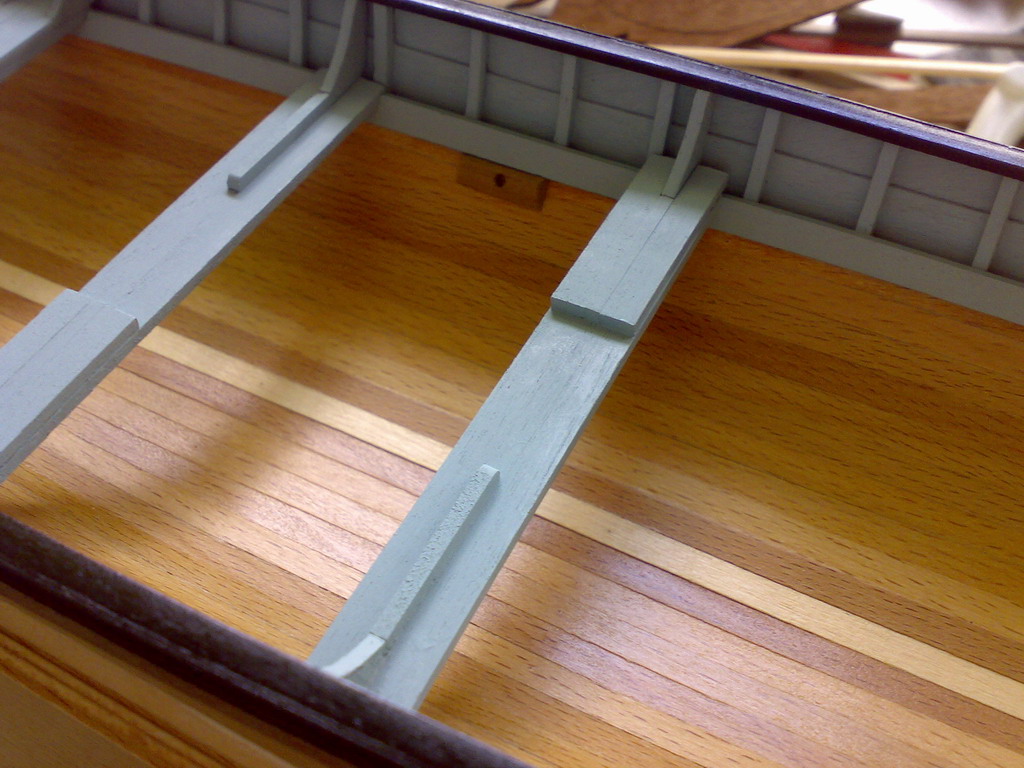

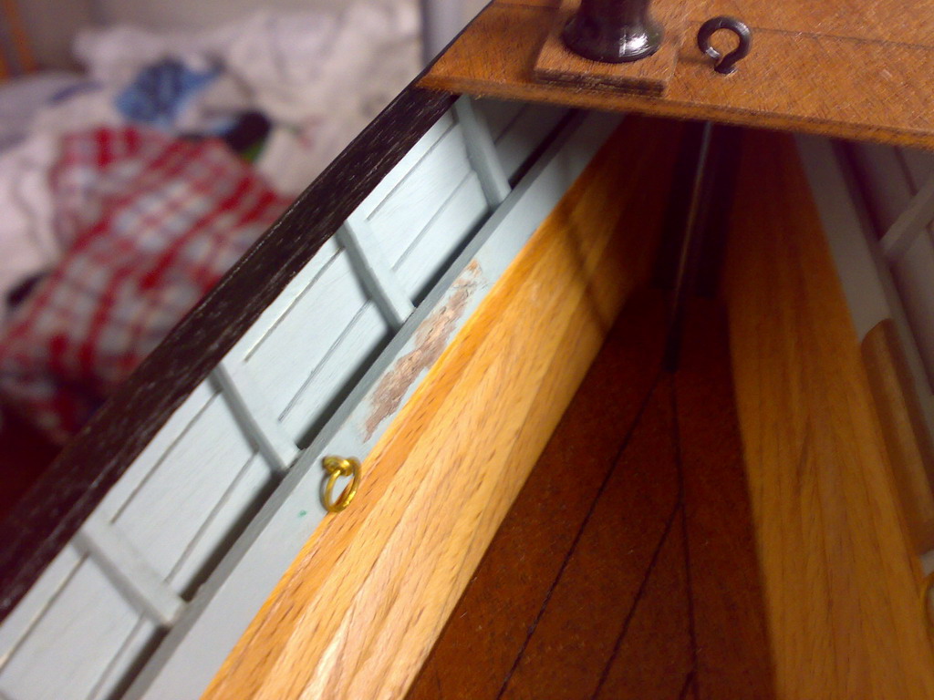

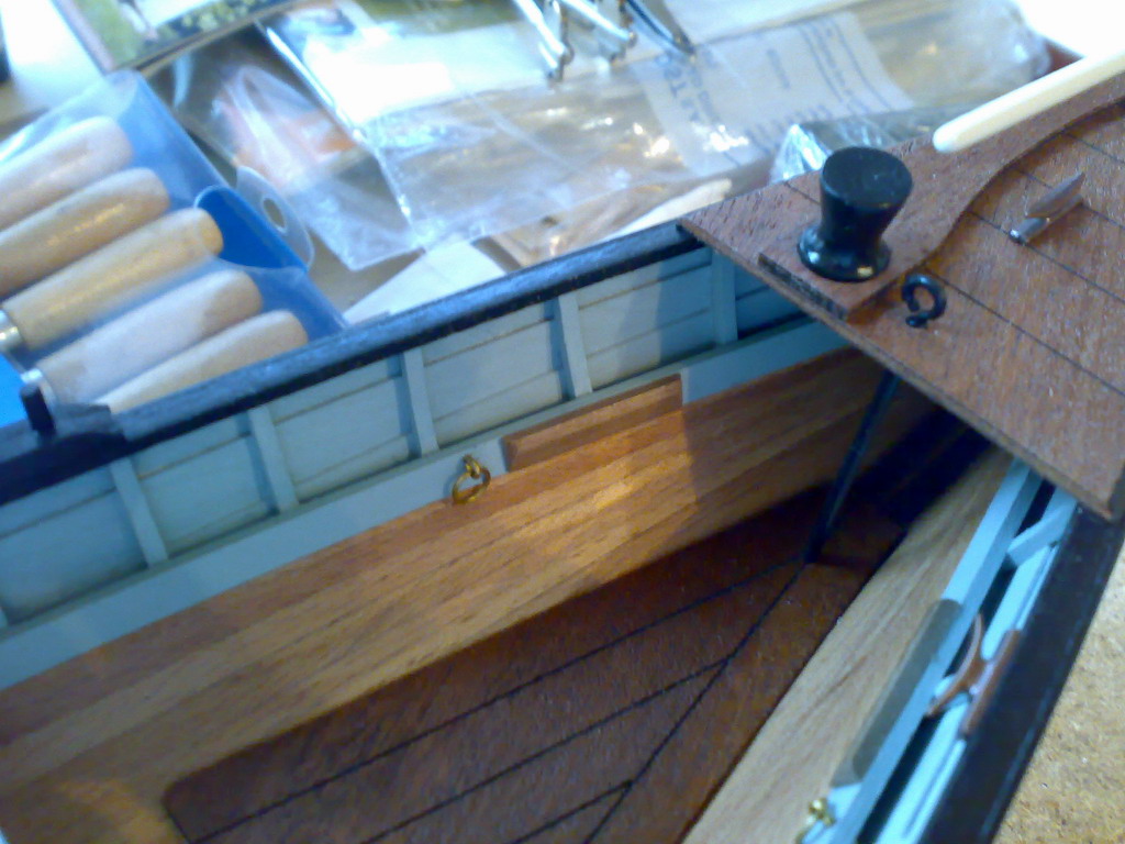

al empezar a colocar los cancamos me he dado cuenta de que uno de los apoyos para los pies de proa esta un par de milimetros mas adelantado que el otro, por lo que he decidido quitarlo, tapar el agujero del cancamo y volverlo a pintar, pegar el apoyapies en su correcta posicion y luego volvere a colocar el cancamo.
Era un pequeño error que casi ni se apreciaba, pero prefiero colocarlo bien.
- apoyapies quitado, ahora quitare el cancamo, tapare el agujero y lo pintare de nuevo y volvere a colocar.
- el de la izquierda de la foto esta un poco mas atras que el de la derecha

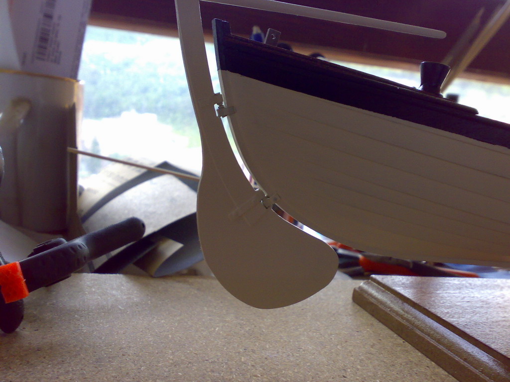

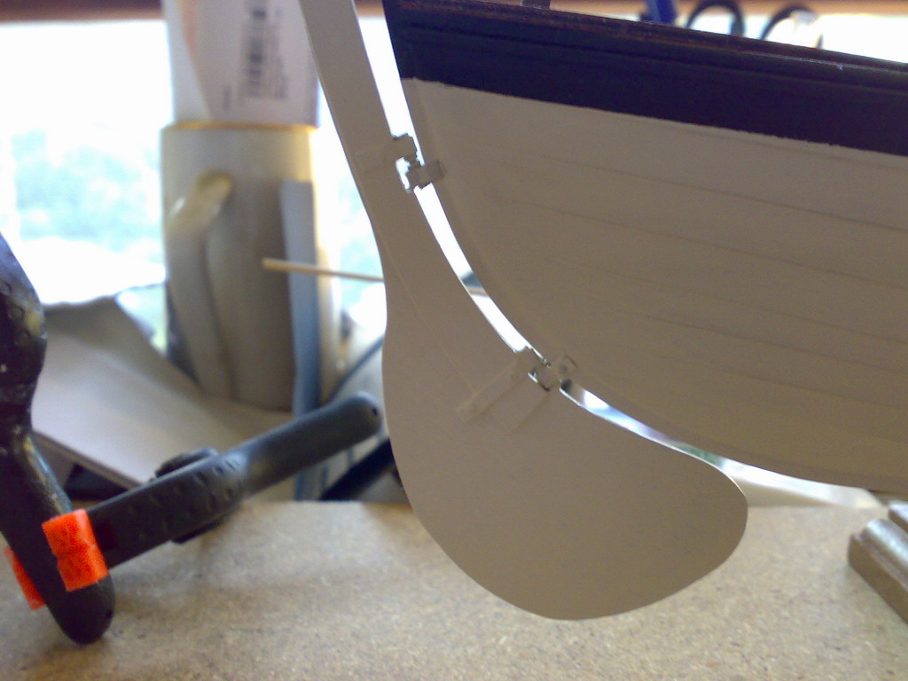

he avanzado un poco estos dias, colocando la pala del timon y poniendo la pieza que despegue porque no me gustaba su colocacion...
Para colocar la pala del timon he comprado unas bisagras de la marca amati, pues las que venian en el kit eran demasiado grandes. Las he tenido que recortar para que se ajustaran mejor.
Las he fijado tanto al casco como a la pala del timon con los clavitos que venian en el kit, pero acortandolos, pues sino hubieran traspasado el timon de lado a lado.
