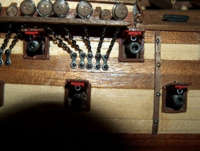

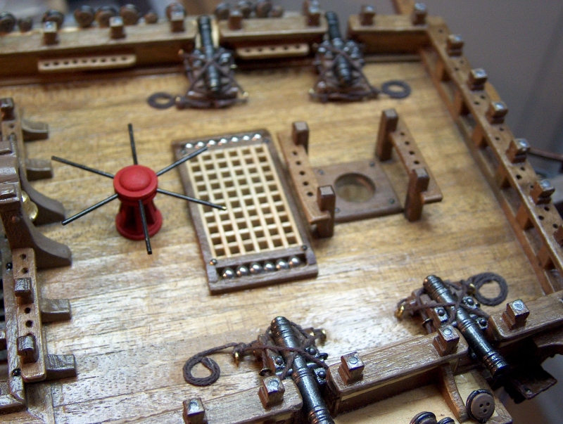

Así va mi maqueta del San Juan Nepomuceno.

No te estaquedando mal :o , tiene el encanto de los de madera "natural", barnizados. Y la popa esta bien conseguida con la metalica. :P .

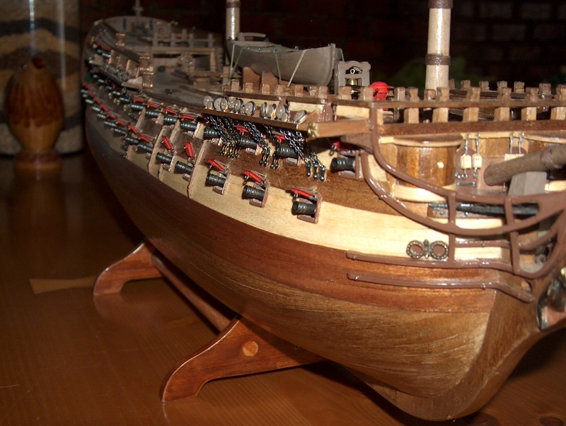

Lo que si te aconsejo es que si puedes intentes correjir los "cadenotes", en la foto 3429 aparecen concentrados hacia un punto centrado entre las dos troneras, y no son asin, deben tener la misma direccion que tiene el obenque, como si estubiera clavado el obenque ("cuerda") desde el costado :wink: . Espero haberme explicado bien y que me hayas entendido.
Por lo demas tiene detalles muy interesantes y esta bien, muy bien. :wink:

MMP escribió:No te estaquedando mal :o , tiene el encanto de los de madera "natural", barnizados. Y la popa esta bien conseguida con la metalica. :P .
Amigo MMP:
Gracias por tus consejos sobre el San Juan que realizo actualmente.
Trataré de solucionar la perpendicularidad de los cadenotes, aunque en algún sitio me veré obligado a dejarlos inclinados, por que no sé que he realizado mal al abrir las troneras, que me han obligado a dejar algún que otro inclinado.
Podría solucionarlo en la mayoría pero también me ha ocurrido que el espacio entre troneras y mesas de guarnición está muy estrecho y no me da sitio para colocar los cadenotes.
Supongo que para el próximo modelo que realice será un asunto importante a tener en cuenta y que no me pasará otra vez.
Lo dicho, muchas gracias por tus consejos.
Juan Muñoz Carrasco.

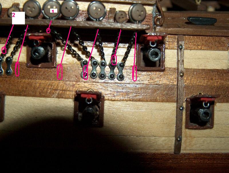

Quizas, puedas modificarlas un poco :) pero puede que sea suficiente, te lo explico mejor con tu foto :? :
El dilema esta en DESCLAVAR los cadenotes sin DAÑAR la madera:
1º desclavar los cadenotes.
2º Enmasilla los taladros con el mismo tono de madera.
3º Haz un palo para simular el palo Trinquete, Mayor y Mesana, ponle un cancamo por donde pasarian aprox. los obenques en la cofa. Atale una "cuerdecita" a este cancamo.
Con el palo en su posicion pasa la "cuerdecita" por encima de la primera vigota de la mesa de guarnicion y llevate la "cuerdicita" hasta el cinton.
4º Marca con un pequeño taladro (a mano) ese punto, de esta forma ya tienes OBENQUE, VIGOTAS Y CADENOTES ALINEADOS. :D
Este procedimiento lo tienes explicado con fotos en mi pag WEB.
Las vigotas de los obenques que van a la cofa se clavan en el cinton, como tienes echo, los de las burdas (vigotas pequeñas) van por encima del cinton (lo he visto en algunos modelos) y estos los puedes clavar con un clavo, cortas la "arandela"

Creo que tendrías que hacer caso a MMP, tal y como lo tienes canta muchísimo...

MMP escribió:Quizas, puedas modificarlas un poco :) pero puede que sea suficiente, te lo explico mejor con tu foto :? :
Tomo nota.Haber cómo me sale.
Gracias,Un saludo.
