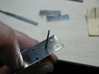

1º.-¿Que usas de perno en el blindaje? Tornillos,clavos....?
2º Los estabilizadoes ¿de qué los has hecho? ¿Samba? ¿Los forrarás?
La colocación,vale a partir de un punto equidistacian ...pero ¿no son eliípticos,más que rectos? ¿Cómo los trazas?

1 uso alfileres de modista cortados. Pavonan muy bien y dan mas volumen de cabeza que los clavitos normales latonados, con lo que, al embutirse, quedan mejor.
2 Samba y por supuesto iran forrados (ademas hay que lijarlos un tanto antes) de latón.

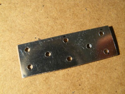

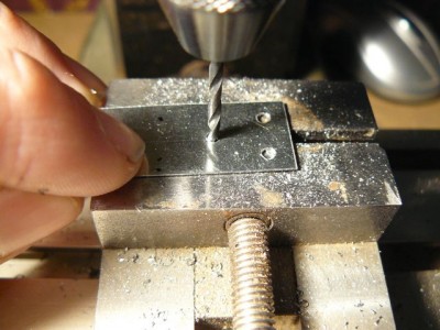

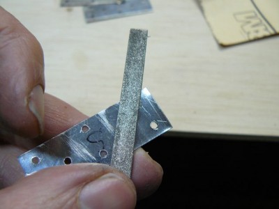

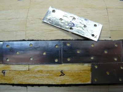

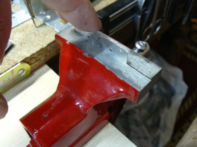

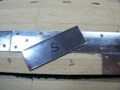

Voy a poner el proceso de elaboración de una placa de blindaje para que comprendais lo lento que hay que ir en esta fase. Ojo, que lo que pongo es solo una fase intermedia, pues ha habido antes una fase previa y luego habra otra posterior.
Pongo los comentarios junto con las fotos.
Partimos de las placas precortadas en guillotina como puse anteriormente....

Sigo..

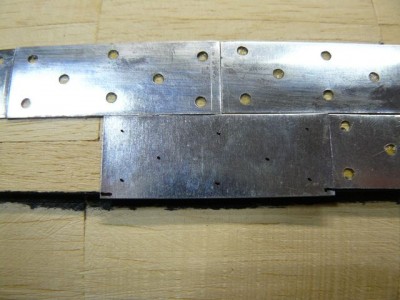

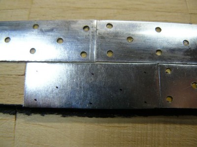

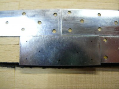

Por último pego la placa.
Con esto termina esta fase, luego viene añadir los falsos pernos y despues el proceso "quimico".

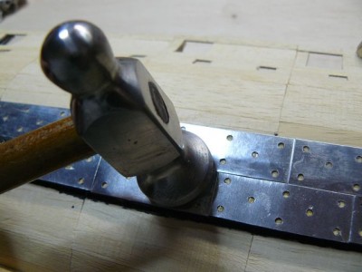

Si que tiene trabajo esta fase, nunca he trabajado la hojalata pero tengo una plancha en casa y es durilla, me imagino lo difícil que será hacer algo con ella. Por favor Ramón sigue con el hilo aunque lo hagas por fases y con más tranquilidad. Creo que este foro sin un paso a paso tuyo no sería lo mismo.
Ya tengo ganas de ver esos pernos....
- Mensajes: 355

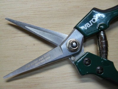

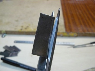

Ramon creo que te bendria bien una pequeña cisalla para los cortes,o bien una tijera mas grande de ojalateria ,las hay con un componente mas de palanca para hacer mas suave el corte,pero me parece que lo haces muy bien, en el borde de un yunque puedes hacer un pequeño golpeteado en las orillas,y esto ademas de enderezarte la lamina da un acabado un tanto vicelado, pero mi consejo es que no hagas ninguna varicion ahora para conservar la homojedeidad de tu forro cada quien tiene su sistema..
- ramon
- Mensajes: 4627
- Ubicación: madrid
La cizalla de la foto es bastante grandecita y de un acero japonés soberbio...corta muy bien y es precisa, no me quejo, aunque tengo idea de hacerme con una mas grande.
He probado con el yunque como dices y lo uso para alguna placa que hay que moldar mas de la cuenta.

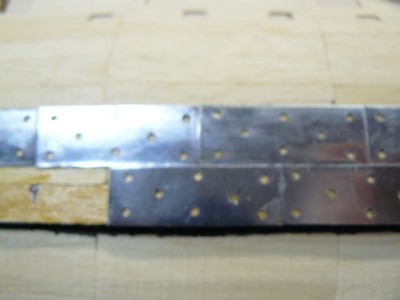

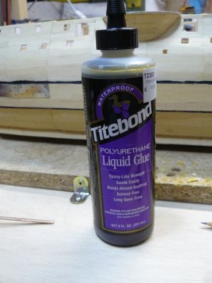

Completamente de acuerdo con Isidro.isidro escribió:solo una pega, y es que el pegamento de contacto con el tiempo se va a despegar, pueden ser diez o quince años, pero lo hará.¿no sería mejor un bicomponente? o el superglue que usó luis en su victory?
Creo que has de cambiar de tipo de adhesivo, a no ser que los clavos hagan realmente de eso, de clavos, en cuyo caso el adhesivo no sería determinante.
- ramon
- Mensajes: 4627
- Ubicación: madrid
Creo que tienes toda la razón y voy a tomar medidas. Con respecto a lo hecho aprox un 25% allí solo cabe rezar que los restauradores del futuro sean buenos (
). De todas formas no soy pesimista pues rara es la plaquita que no está "pillada" un poco por alguno de los falsos pernos lo cual ayudará a su sujección futura, sin duda.
Con relación a lo que falta, 75%, voy a utilzar bicomponentes.

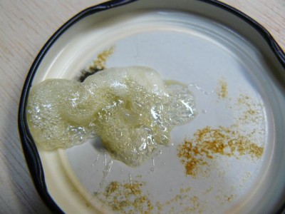

Cola de contacto y pegamento de poliuretano líquido. Este pegamento es una verdadera bomba, pega en cosa de meda hora con una resistencia similar al epoxi. En principio es inmune al tiempo (todo lo inmune que son las cosas al tiempo en este valle de lágrimas) incluso en la interperie...
Este es el que uso
Este es el que uso
- ramon
- Mensajes: 4627
- Ubicación: madrid
este pegamento es un gran desconocido, apenas se ve y nadie habla de él. Yo le descubrí por casualidad y lo cierto es que me parece muy bueno.
Es un liquido de la textura de un champú. Tiene la particularidad de que cuando lo dejas secar al aire se convierte en espuma. En la foto pongo en lo que se convierte una gota cuando seca.
Sin embargo esto no es una gran inconveniente cuando se usa en funciones como la que estoy usándolo. Basta con no abusar. Si te rebosa espuma por algun sitio cuando se seca se quita facilmente cortando o lijando. No es un grave problema. Es cuestion de coger el punto con la dosis.
En principio sirve para pegar todo con todo...y todo es todo...por ejemplo yo lo he usado para arreglarle a mi mujer un bolso de piel con un resultado magnifico. Por supuesto madera con madera o metal no tiene el menor problema.
Tarda en secar del todo unas cuatro horas según las instrucciones, pero te aseguro que a la media hora ya está duro y a la hora cuesta muchísimo separar las piezas.... al día siguiente simplemente hay que romperlo a lo bestia...
Pega endemoniadamente fuerte, me da la sensación que más que el epoxi (y es bastante menos guarro)
No huele. En fin, no se que decirte mas...
