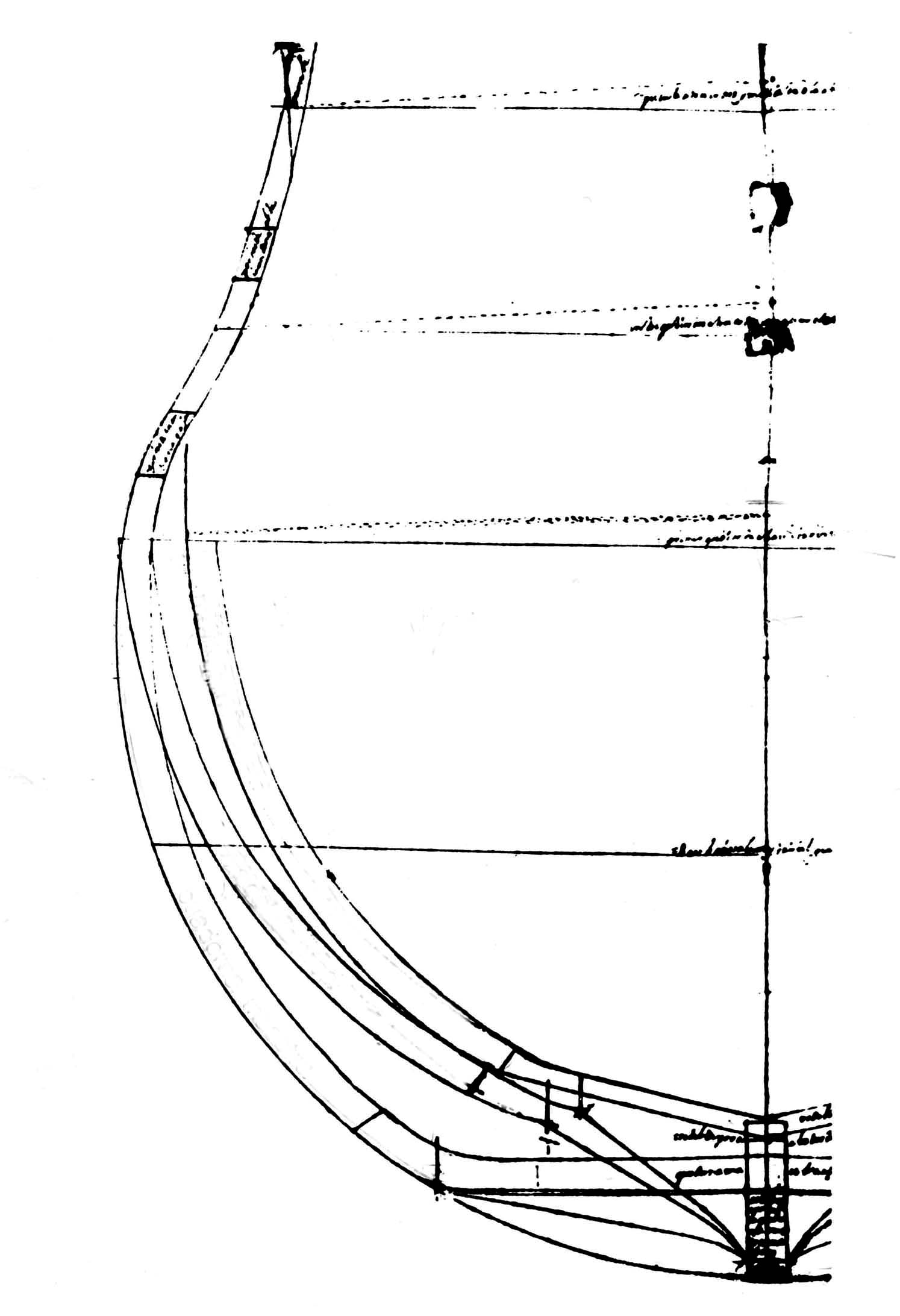

Por otra parte en el libro de Rubio Serrano se incluye un dibujo que considero muy útil para este propósito. Se trata de una maestra y los redeles de un galeón de 3 cubiertas con los que se pueden hacer los 3 mamparos fundamentales del barco. Conociendo la manga, la quilla y las demás medidas saldrían por proporción.
Seguiré buscando cosas útiles.

Disponiendo del artículo de Apestegui que se ha citado antes, el grabado de la maestra con los redeles del libro de Rubio Serrano, este documento de Díaz Pimienta y el cuadro de marras ya se puede empezar a hacer algo con sentido. Infinidad de modelos que andan por ahí, incluso en algunos museos, han sido realizados con mucho menos documentación que esta.
