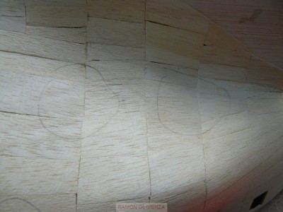

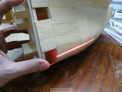

Es la hora de rectificar el casco, en el sentido de corregir los bollos y pequeños defectos que pudiera tener.
En general, estoy contento del sistema. El casco ha salido con unas formas muy nobles, no aprecio graves defectos, desviaciones de simetría, costillas transparentes, hundimientos, de eso no hay nada, las líneas son fluídas y el efecto poligonal es mínimo, lo que implica que el sistema de placas con corrección curva ha funcionado muy bien.
No obstante, el casco siempre tiene cosas, pequeños hundimientos, algún bollito etc... Todos ellos muy pequeños hasta el punto de que he dudado si dar masilla o no, al final he optado por hacer bien las cosas y dar un poco de masilla.
Con un poco de masilla se pueden elimnar o minimizar casi del todo esos fallos.

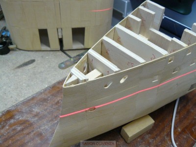

Primero localizo las irregularidades a mano y con laser

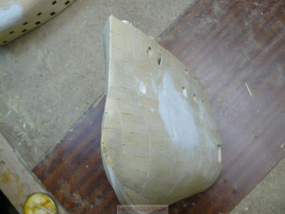

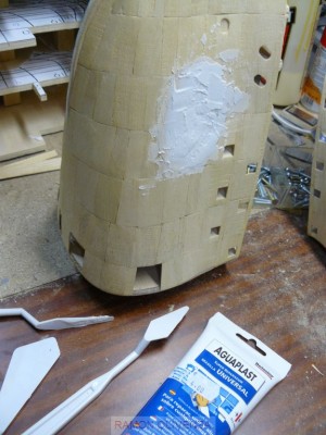

Despues masilla, se deja secar y se lija.
Con respecto a la masilla cada vez que sale este tema se abre inacabables discusiones sobre cual si y cual no...
Yo en esto soy muy básico: Aquaplast me va de perlas, barato y simple. Bien es verdad que es estático y que voy a usar realmente poca, por eso me parece un aspecto bastante irrelevante en mi caso.

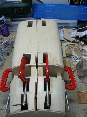

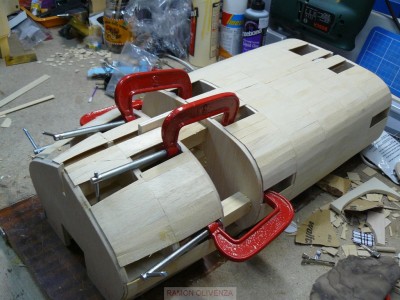

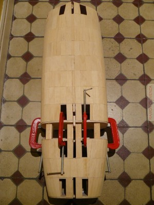

De los cinco segmentos existentes, los reduzco a tres, uniendo los tres centrales, es decir el 2, 3 y 4. Asi resulta una gran pieza central, que aunque grande, es manejable, y dejo las dos piezas extremas de popa y proa para unirlas al final.
Crear ya una pieza núcleo central, me permite colocar, por ejemplo, las aletas de estabilización antes de comenzar el forrado de la obra viva.

No se exactamente a que "defectillos" te refieres....veamos:
Considero defectos a aquellos que comprometen la línea del barco, son básicamente
a) hundimientos
b) bollos
c) cuadernas marcadas.
en definitiva son las plagas que azontan los modelos y practicamente no hay modelo que "algo" tenga. (Me gustaría entrar con un laser en el MNM...).
Como en todo, el tamaño importa, y estos defectos pueden oscilar desde de ser tan pequeños que ni merezca la pena hacer nada, que se puedan corregir con masilla, o que se deba uno plantear tocar las estructura de mamparos.
En mi caso, creo que los defectos son del tipo uno y dos. No son gran cosa, el casco tiene las formas que debe tener, no se transparentan las cuadernas, guarda simetría y si que tiene algunos pequeños hundimientos y achatamientos que (si se saben que existen) se te va al vista a ellos. Los tengo localizados y con masilla se corrigen facilmente.
Otra cosa muy distinta son las imperfecciones del primer forro, el primer forro es eso, un simple soporte para el forro bueno (en este caso de metal) por lo que tiene grietas, irregularidades, algunos micropolígonos etc... eso no llega a defecto y queda todo borrado con el metal.
De todas formas dime a que te refieres a ver si se me ha escapado

No ramon tranquilo, no creo que se te haya escapado nada me refería a los bollos y hundimientos como los llamas.
En concreto en la foto PelayoP1000219, hay unas "placas" que dan la sensación de estar hundidas por proa y lógicamente hacia fuera por la popa. Era a la que me refería antes.
En las fotos siguientes (PelayoP1000248)se ve como las tienes ya localizadas. Es una zona muy difícil por las diferentes curvas que tiene, al ser el arranque del espolón (si no me confundo). Quizá, y eso era lo que quería decir, se podría haber optado por rectificar la cuaderna y/o el grosor interior de las placas. Era solo un comentario en voz alta.

Tocar la estructura es algo serio. Mi experiencia es que cuando rectificas de un lado estropeas otro. Yo lo desaconsejo salvo cuando el defecto es de tal calibre que hay que reformar la estructura, en tal caso solo queda pararse y replantearse muchas cosas. Eso si, si el caso ese no hay que dudar en desandar lo andado pues no tiene remedio y un barco con graves problemas de estructura es insalvable.JuanPH escribió:No ramon tranquilo, no creo que se te haya escapado nada me refería a los bollos y hundimientos como los llamas.
De todas formas, ya me gustaría a mí, ir así de rápido y de bien al construir.
Si no se da este caso, mejor arreglarlo con masilla. En mi caso, en efecto, el defecto que me indicas estaba bien localizado (cantaba la traviata con el laser) y con menos de 1 mm de masilla ha quedado minimizado . Recomiendo agotar todos los recursos antes de tocar una estructura ya montada
