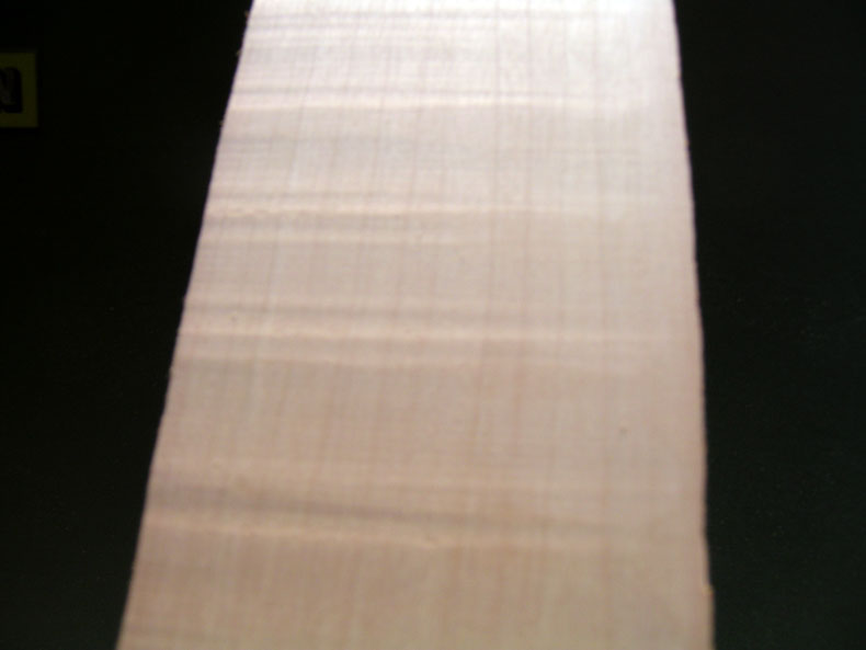

He invertido las cuchillas para tener filo nuevo.
La operación es sencilla y solamente hay que tener un poco de cuidado para hacerla bien.
Las cuchillas tienen una ranura que encaja en un nervio, de forma que hay que despistarse bastante para colocarlas mal.
Sin embargo las ondulaciones siguen apareciendo. Ver foto.
Voy a volver a revisar todo el sistema del rodillo de avance y los muelles que le hacen mantener la presión para ver si el problema viene por ahí.
¿Se os ocurre alguna cosa más? Me haríais un gran favor si me ayudais a detectar el problema.

jose_toledo
Mensajes: 322
Mensaje por jose_toledo »
Seguro que les hace falta un afilado, es el lado negativo de la herramienta.
Desmonta las cuchillas y te acercas a una ferreteria industrial a ver sa te valen las del cepillo electrico marca metabo o las del casals, son de metal duro y reversibles, es una idea.
Salu2 Jose
jose_toledo
Mensajes: 322
Podrias poner una foto de la maquina, que se vea donde van las cuchillas y sus entresijos
por si te puedo decir algo
Salu2 Jose
