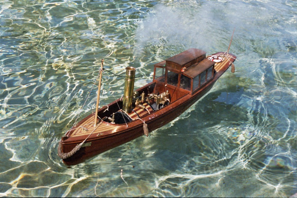

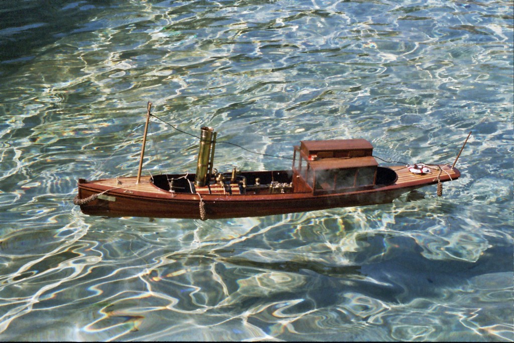

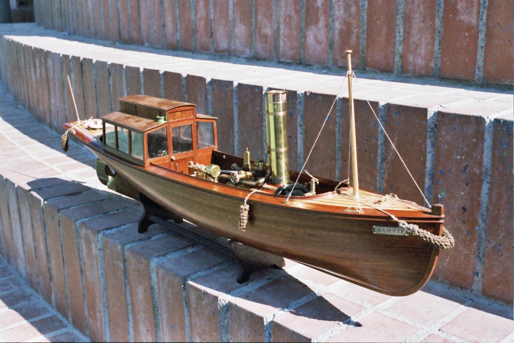

He encontrado estas fotos de una lancha de vapor que construí hace4 años para un amigo, a partir de unos planos de la "Elidir " creo que de Artesanía, pero con una eslora de 95 cm.
Navega estupendamente...
Xavier
Maniobrando en el estanque...
A medio vapor....
A medio vapor....

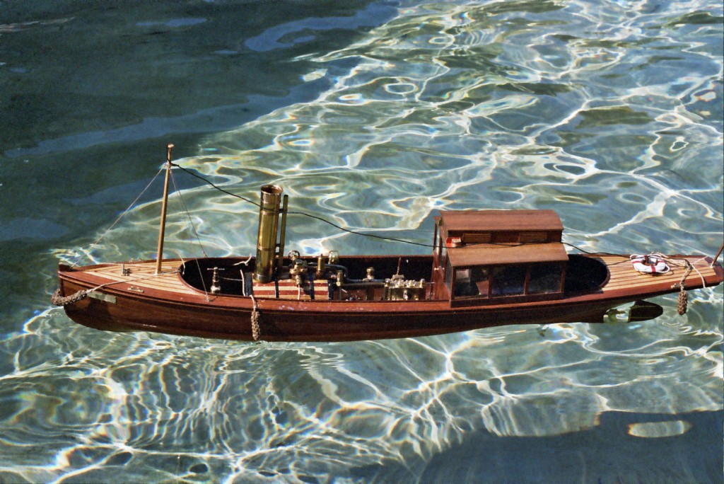

Fotos de la "Juliette"

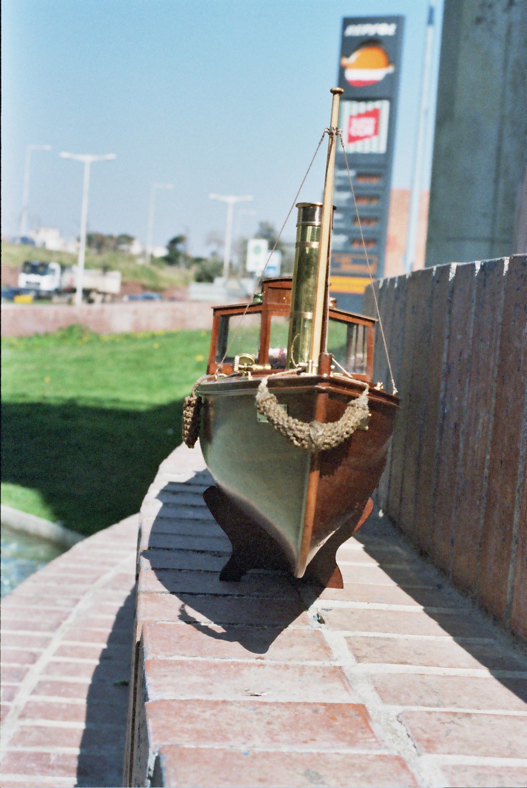

Vista de proa
Vista de proa

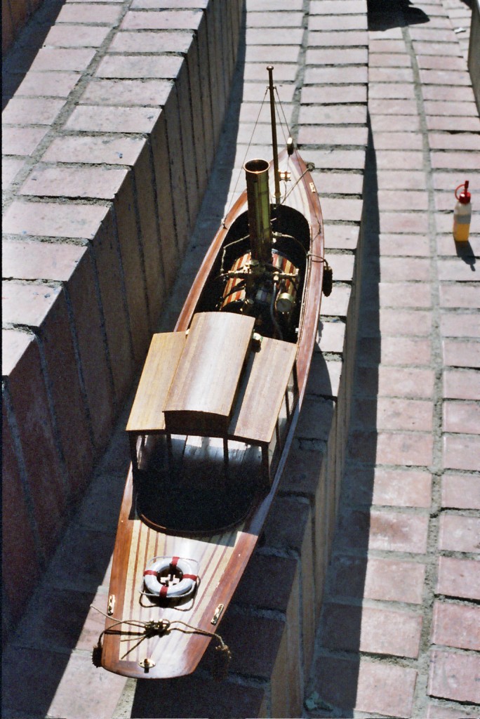

Desde arriba,
Desde arriba,

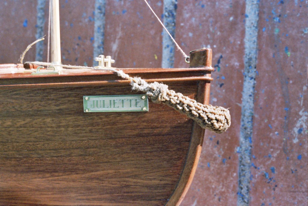

Mas fotos...
Detalle de la proa
Detalle de la proa

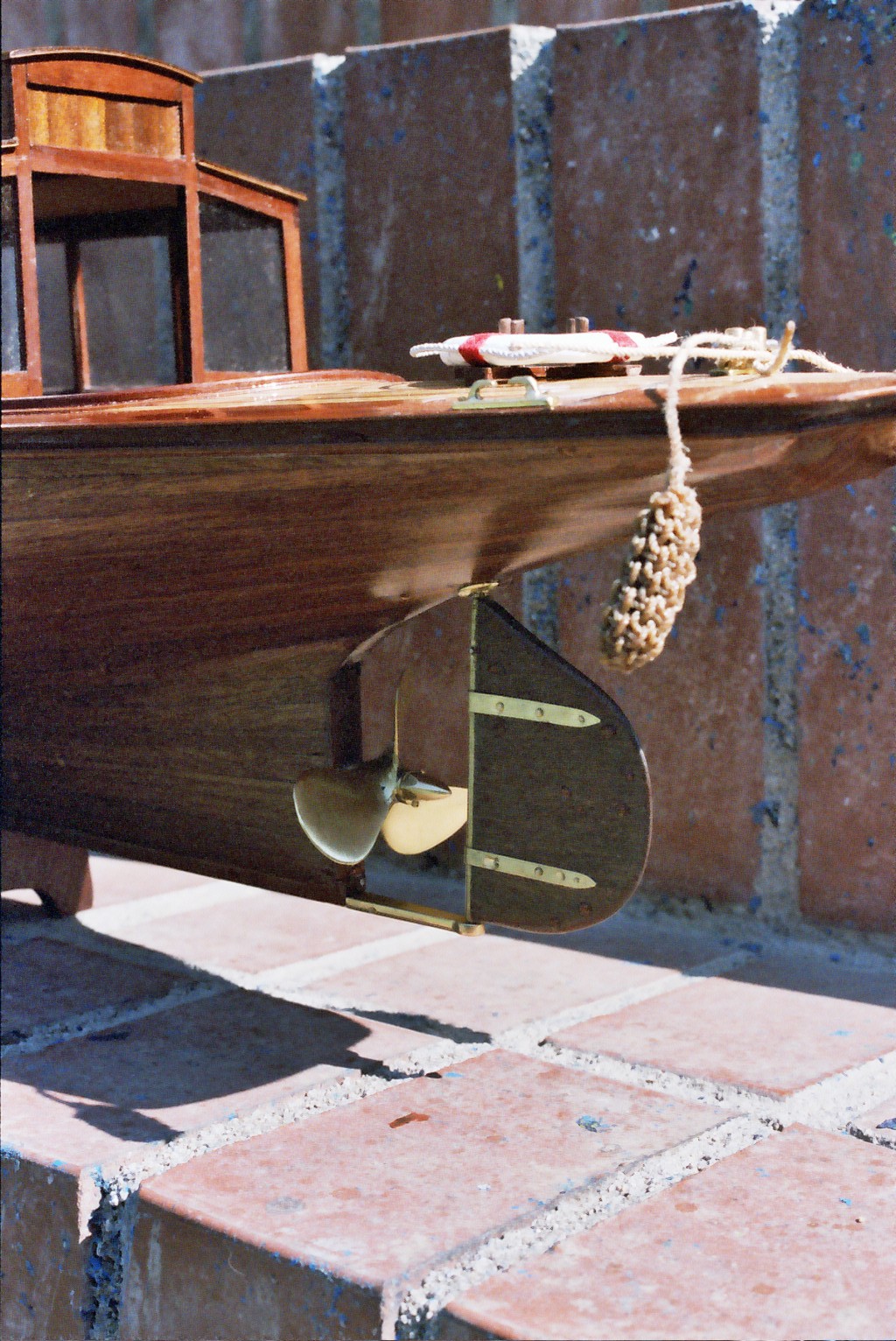

Detalle de la popa. Helice de constriucción propia

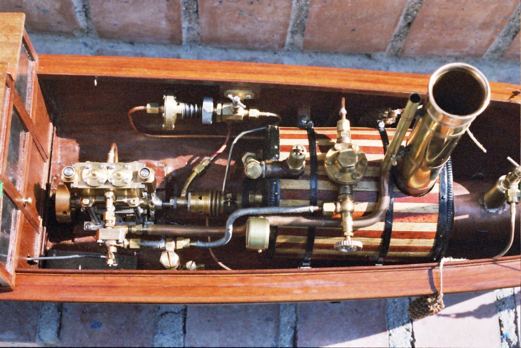

La máquina es bicilindrica de doble efecto, con distribución cilíndrica y válvula inversora y reguladora ( Un sólo servo).
La caldera es de llama semidirecta a partir de tubo de cobre de 75mm de diám. con quemador gas butano de fabricación casera. Observad el paso del capilar de cobre de paso de gas, arrollado alrededor del quemador para precalentado y evitar el gas líquido al quemador
En la parte superior está el regulador de gas con su válvula By- Pass
En el centro y de dcha. - izquda, la maquina, quemador, nivel, seguridad, domo y valvula de cuello, tubo evacuación y chimenea.
A proa se ve una parte de depósito de gas con su valvula de llenado
En la parte inferior, la válvula inversora reguladora accionada por un servo. Entre la válvula de cuello y la inversora se encuentra el engrasador tipo "Consolin". Los ingleses le llaman "Desplacement lubricator"

Vista superior de la máquina y caldera,

Joaquín, Cuando digo "bomba manual independiente", me refiero a ésta instalada dentro del casco y conectada a la caldera, con su válvula antiretorno.
Si miras en un tema anterior " Material adecuado para construir calderas"(pág. 1), se puede ver, aunque no con detalle, la lancha de 1 m. (CIM 3999),así como en la camareta de maquinaria (CIM 4000); A estribor y pegada al casco, el mango de madera de la bomba manual que aspira el agua del fondo a través de una toma con filtro (No visible, debajo de la caldera ).
A su lado se puede ver el separador conectado a la evacuación, antes del tubo de salida paralelo a la chimenea y al lado del nivel. (En la fase de arranque, cuando está todo frío, se produce gran cantidad de condensados mezclados con aceite depositado en las tuberías, que se proyectan hacia arriba,en las primeras vueltas de la máquina, mojando / manchando de aceite y salpicaduras a los fogoneros/mirones);
En este caso he dispuesto de una válvula de compuerta del mismo diametro que el tubo, que se puede apreciar en la foto, que cierro en la fases de primeros arranques, incomunicando la salida hacia arriba y obligando a los condensados a vaciarse por por el sifón situado en la parte inferior del separador (tubito de silicona). Cuando ha cogido temperatura la maquina y tuberías, y sólo sale vapor por el costado, abro la valvula, con lo que el efecto humo (en realidad es el vapor que sale paralelo a la chimenea) es más aparente.
El uso de separador es obligado en algunos países o lugares muy "sensibles" co el medio ambiente, a fin de no contaminar los estanques o planos de agua con restos del aceite mineral de engrase (necesario para la máquina), En este caso se dispone de un depósito que recoge estos residuosi se vacía periódicamente. Aquí (Cataluña)no tengo noticias de estos requerimientos o normativa al respecto.
En las fotos de la máquina del "SEAHAM" (CIM 4015-4016)se puede ver el separador al lado de la larga chimenea , con su tubito de salida por el costado . En este caso la evacuación va a la parte inferior de la chimenea, mezclándose los gases de la combustión con el vapor de evacuación.
La "Juliette" no dispone de separador, por lo que hay que tener cuidado co las salpicaduras . De todas formas, no es ningún problema .
