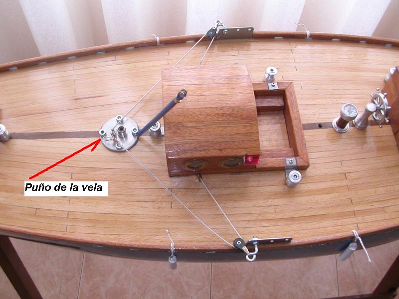

yo he rresuelto el problema con un servo de velas tipowinchi,liandole dos caboa en las ranura uno en oun sentido y en otro,de tal forma que al liar uno se deslia el otro pasan ,por delante del palo,y vuelven a la polea a trves de dos roldanas que estan en las bandas,a unos 12 cm por detras del palo,atando el puño al centro de la eslinga cuando jala de una larga la otra y hace que el puño del genova pase por delante del palo y valla a la otra banda

bata360 escribió:yo he rresuelto el problema con un servo de velas tipowinchi,liandole dos caboa en las ranura uno en oun sentido y en otro,de tal forma que al liar uno se deslia el otro pasan ,por delante del palo,y vuelven a la polea a trves de dos roldanas que estan en las bandas,a unos 12 cm por detras del palo,atando el puño al centro de la eslinga cuando jala de una larga la otra y hace que el puño del genova pase por delante del palo y valla a la otra banda
Saludos a todos, soy Miguel, el hijo de "bata360", me ha pedido que os ponga unos fotos de lo que explica, de como lo resolvió él. Por lo visto tiene "problemas Técnicos" para poner las fotos y como yo tengo un juego ..... pues ahí estan. :wink: :wink:
Espero que sean claras.

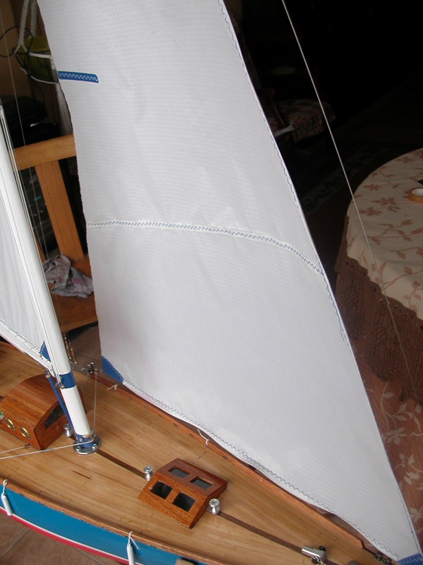

Una más ...

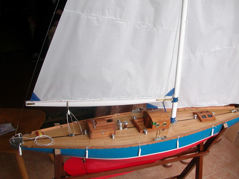

Bueno quizas no me he esplicado bien.en las fotos1y2se ve que de la cavina salen las escotas,que convergen en un mosqueton ,quando el foque está armado un puño se haca firme en proa y el otrova al mosqueton.cuando la escota de babor tira ,suelta la de estribor y el puño es arrastrado asta la amura de babor ,el foque queda bien tensado solapandose (como se puede ver en las fotos 3y49 con el palo y recibiendo el viento aproado de estribor. Al canviar de rumboy traslochar ,la operación es a la inversa,El servo del botabara es independiente,por lo que puede ceñiry largar asta la banda,quedando el mismo en paralelo con el foque ,a fin de no interferir negativamente el flujo del aire . La expresión "no pintará "no la entiendo Como ya lo he probado ,se comporta muy bien,normalmente navega sin orza con el bulbo, solo se la pongo con vientos fuertes..
