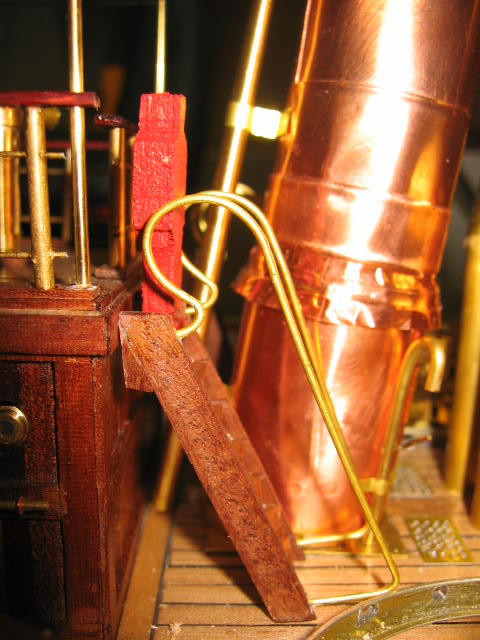

zapalobaco escribió:También ha sido buena idea añadir las cuñas superiores de la escala, da la sensación de quedar más fijo, menos provisional. Pasa de estar simplemente apoyado a un elemento fijado y permanente.
O al menos es el efecto que me hace a mi.
Si las cuñas les dan otro aire, parece mentira una cosa tan pequeña como puede afectar al conjunto y eso que todavía tengo que limarlas y ajustarlas bien en su perfil y darle un poco de goma laca... De todos formas es curioso (y bueno) como se magnifican los detalles en los paso a paso... me explico: en vivo las escaleras es una cosa pequeñaja en la que dificilmente va a reparar la atención del espectador atento y conocedor, - no digo ya el simple espectador ocasinal y lego -, mas de un segundo, máxime cuando esté acabado el barco en su conjunto. Aquí se discute, se mira y se remira y da la sensacion de ser un pedazo escalera que ocupa medio barco

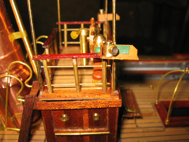

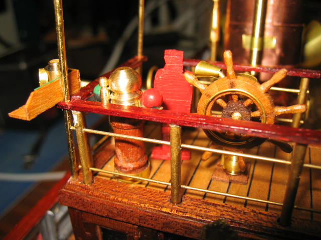

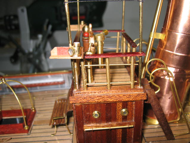

zapalobaco escribió:Pero las linternas deben mirar a proa, En realidad 105º desde la proa hacia cada costado. Y los cajetines normalmente se pintan del color de la luz, pero eso si que considero que debe encajarse con el programa estético.
Lo escribo de memoria, pero creo que es así, ¿No?
Son 112.5º, según la regla 21 del Reglamento Internacional para prevenir los abordajes en la mar, de "gratos" recuerdos para los que hemos obtenido algún título náutico.
Copio la regla exactamente:
Regla 21. Definiciones:
# Luz de tope: luz blanca sobre el eje que cubre un arco de horizonte de longitudinal 225 grados visible desde la proa hasta 22,5 grados a popa del través.
# Luces de costado: luz verde en estribor y luz roja en babor que cubre con un arco de horizonte de 112,5 grados visibles desde la proa hasta 22,5 grados a popa del través. En buques de eslora inferior a 20 metros las luces de costado podrán estar combinadas en un solo farol.
# Luz de alcance: luz blanca en la popa que cubre un arco de horizonte de 135 grados visible hasta 67,5 grados a partir de la popa.
# Luz de remolque: luz amarilla de las mismas características que la "luz de alcance".
# Luz todo horizonte: luz visible sin interrupción en un arco de horizonte de 360 grados.
# Luz centelleante: luz que produce centelleos con una frecuencia de 120 ó más centelleos por minuto.
Pero ese es el ángulo en el que se debe ver la luz. Me explico, el farol que lleva esa luz puede que no tenga ese ángulo. No sé si me explico o la lío...
José Luis
ramon
Mensajes: 4627
Mensaje por ramon »
Perfectamente....
Lo que no se es si en la época del MD se hilaba tan fino
dkv
Mensajes: 130
Registrado: Lun Ene 09, 2006 10:53 am
Ubicación: Málaga
Mensaje por dkv »
ramon escribió:Perfectamente....
Pues me has cogido por tres décimas de segundo... :D
Justamente había vuelto a entrar para editar el mensaje que había escrito y poner que el RIPA (el Reglamento, vaya) creo que es de 1.972, y que no tengo ni pajolera idea de la normativa de la época del Marqués del Duero.
Pero te has adelantado. Supongo que ya se respetaría lo de los colores. En fin, investigaré, ya me has picado la curiosidad.
José Luis
Joaquin Yarza
Fundador
Fundador
Mensajes: 2636
Mensaje por Joaquin Yarza »
Si no quieres modificar los faroles, yo los pondría mirando a proa ligeramente ladeados pero de costado no.
Joaquin

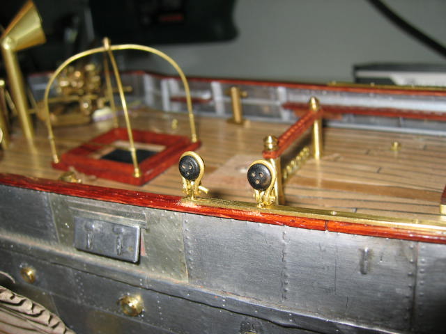

He hecho algunas modificaciones
ramon
Mensajes: 4627
Mensaje por ramon »

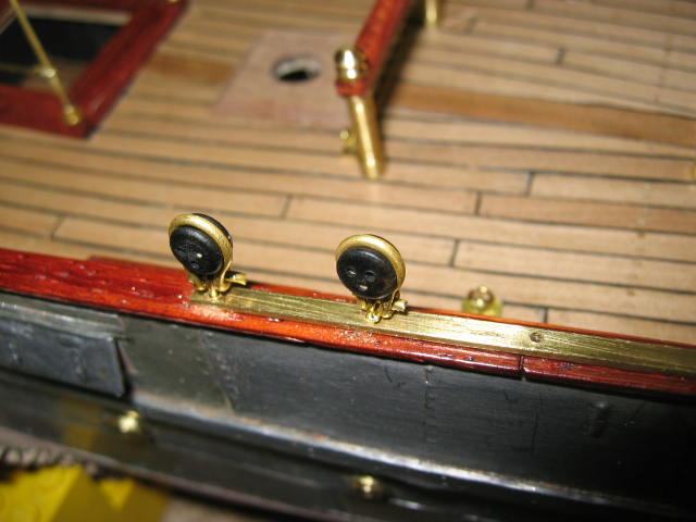

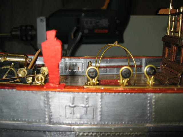

Comienzo la colocación de vigotas. Este barco no lleva mesas, eso está meridianamente claro en la foto. La fila de vigotas inferiores sale directamente de la regala. He visto multitud de sistemas, casi podría decir que no he visto dos barcos iguales. En terminos generales están los que se aprecian las tirantas (no cadenotes) de agarre por dentro o por fuera de la borda o los que no se notan. En este barco por fuera desde luego no se aprecian, por dentro no lo sé, pero dado que lo tapa un cabillero me da igual, opto por el sistema de tirantas ocultas (o mejor dicho sin tirantas, el acollador hace fuerte en la propia estructura metálica del barco).
Por lo demas llevan sistema de acollador con pasador (o mosquete) y las vigotas están teñidas con tinta china.

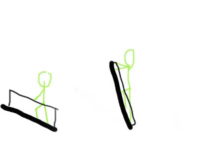

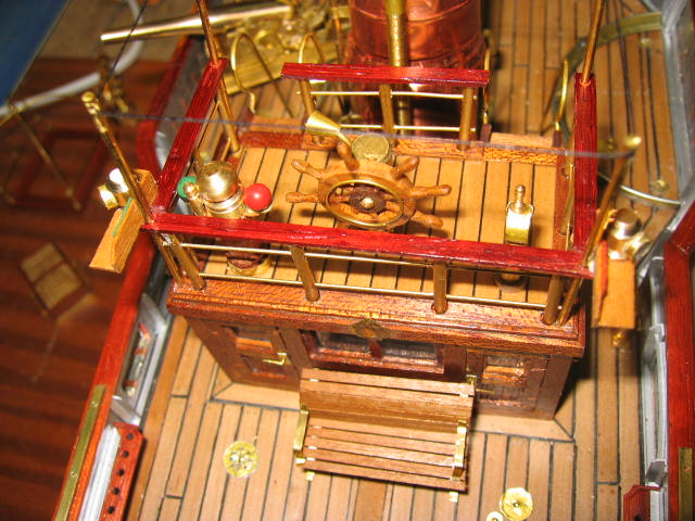

Ramon, perdona que vuelva un paso atrás a un tema ya manido, peeeeeroo, por más que miro la dichosa barandilla no veo la funcionalidad. Creo que tal y como está colocada no serviría de nada.
La barandilla debe ir siempre por delante de la vertical que forma el cuerpo de al persona que sube (o baja, ya que por su inclinación se bajaría de cara a la misma).
Creo que debe ir prácticamente pegada a la escala, de otra manera me da la sensación que iba a estar complicao agarrarse.
ramon
Mensajes: 4627
Mensaje por ramon »
Puessss...no lo sé pero así se queda que está muy bonita...jeje

Muy interesantes y bonito aspecto el de las vigotas.
A parte de la tinta china ¿le has aplicado algo de barniz?
Pese a lo pequeñas que son, tienen muy buen aspecto. En el conjunto quedan muy bien.
ramon
Mensajes: 4627
Mensaje por ramon »

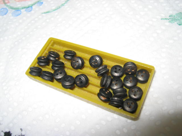

No, es solo tinta y ademas a medida que las vaya colocando las daré un repasito.. Son, en efecto, muy pequeñas, algunas son compradas (tengo un saco de vigotas que tengo que aprovechar) otras las hago yo. Estas vigotas compradas que coloque será la única motonería comercial que lleve el barco (compradas no quiere decir no modificadas...hay que afinarlas, teñirlas etc...casi dan mas trabajo que hacerlas)

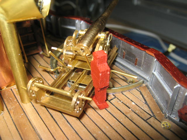

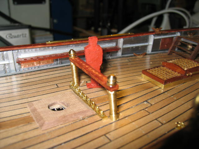

La cubierta y el casco, salvo detalles y fijar los elementos, puede considerarse terminada. Ahora comienza la arboladura...sin embargo, es momento de la terrible prueba del inspector.
Cañon de 160 en colisa, bien
Bitas, amuras, cornamusas etc..., bien

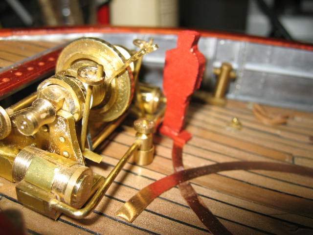

Molinete bien
Molinete bien
ramon
Mensajes: 4627
Mensaje por ramon »
Sigamos
Pero siempre puedo engañaros
La escala bien
<br />La barandilla del puente, demasiado alta
La escala bien

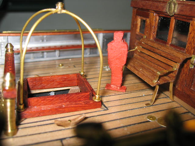

Escotilla y armazón del toldo, bien
<br />Banco un pelin grande pero admisible
ramon
Mensajes: 4627
Mensaje por ramon »

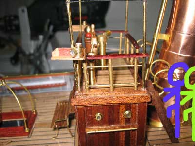

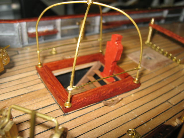

mas

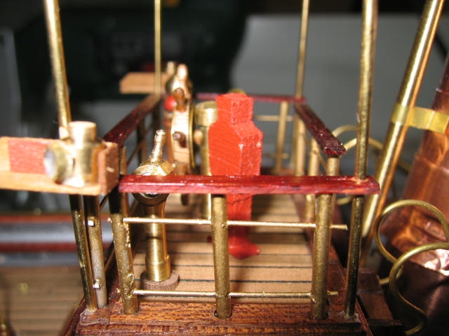

Elementos del puente bien, puente un poco estrecho
Escotilla grande, bien
Cañones 120 en barbeta,... muy bien
ramon
Mensajes: 4627
Mensaje por ramon »

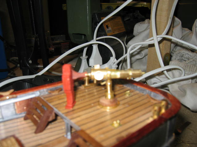

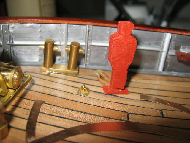

Vamos terminando
bien
bien

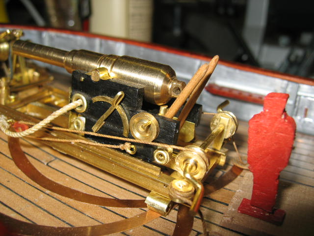

Cañon revolver...uuyyyy, pelin grande
Cabillero de popa, bien
