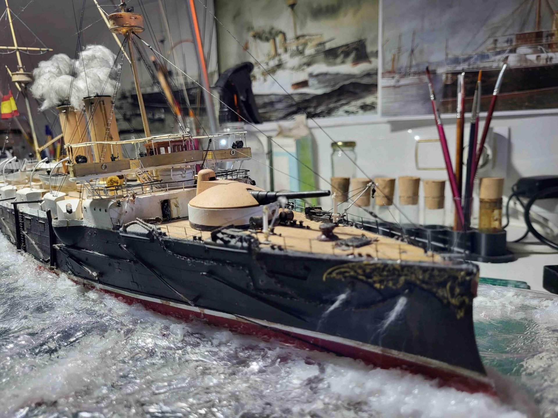

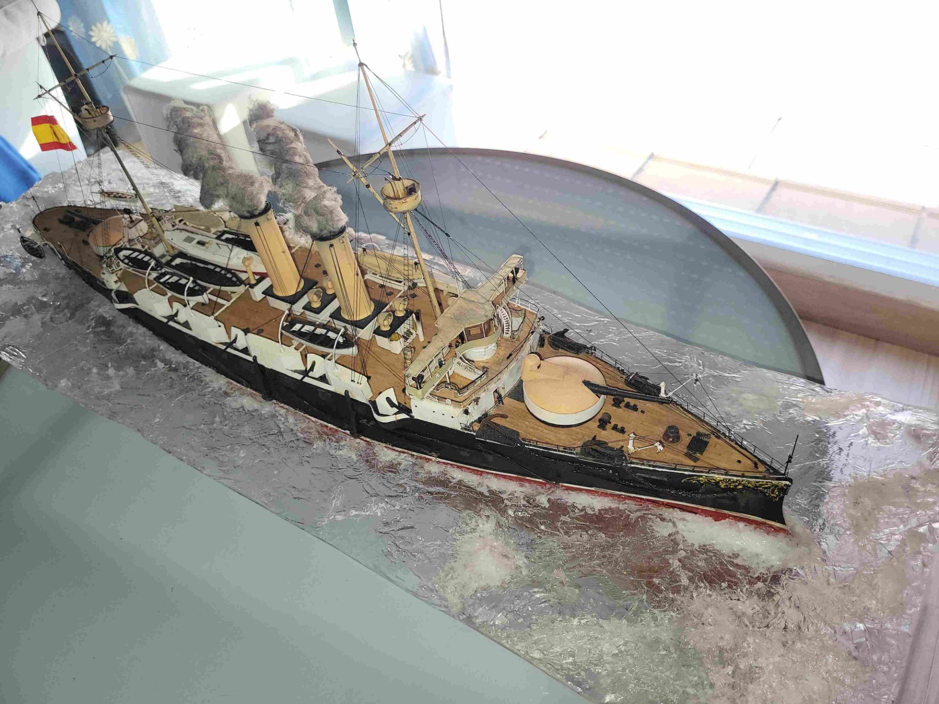

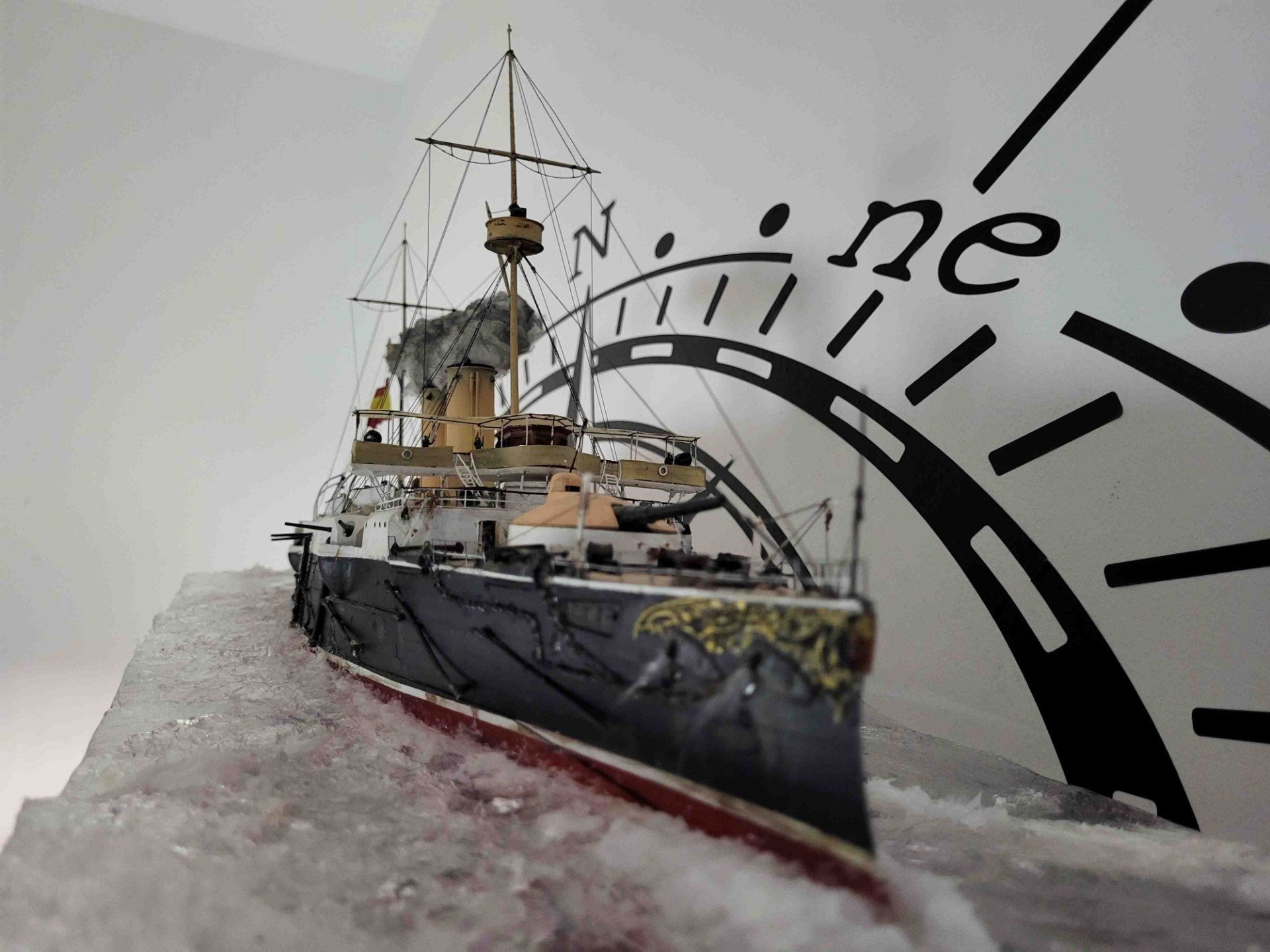

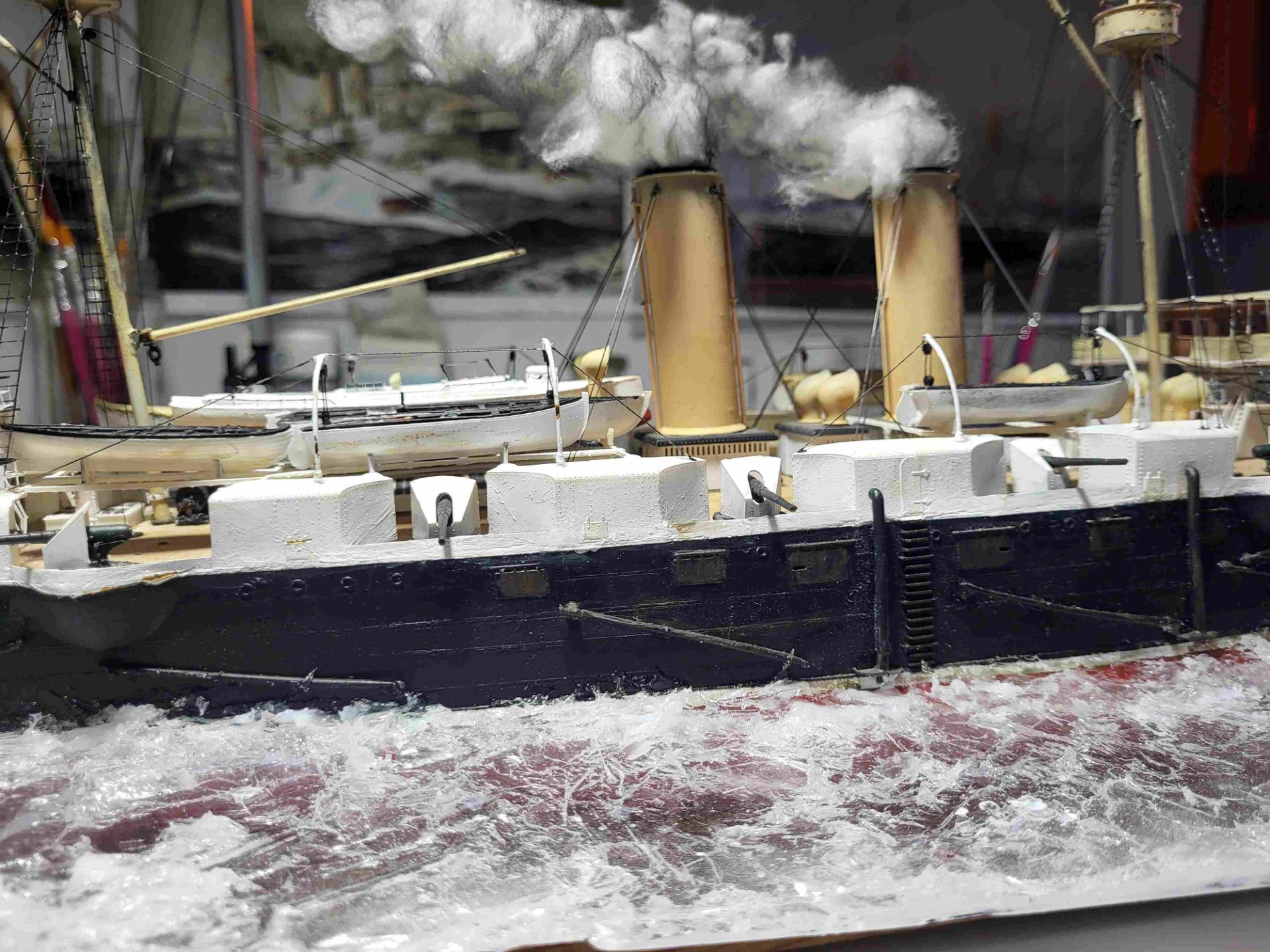

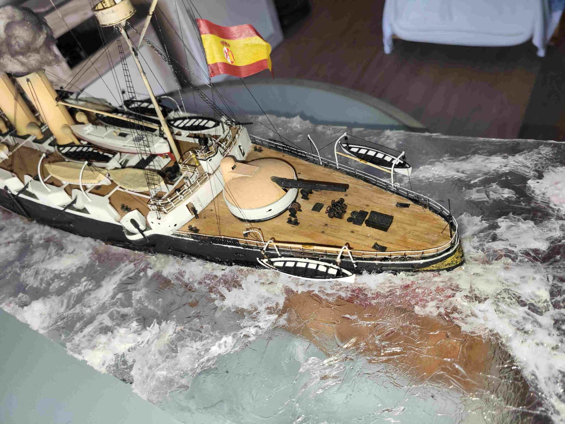

Hola a Tod@s. Soy nuevo en este foro, aunque lo sigo desde hace mucho tiempo.
Quiero compartir el diorama del crucero acorazado "Infanta María Teresa" de Cervera. Mi referencia ha sido la acuarela "El Infanta María Teresa y el Proserpina navegando con mar gruesa". Está al fondo.
..y para el buque me basé en los planos de de Julio Pillet.
Es un modelo pequeño. 65 cm de "eslora" casi comparable a un modelo comercial. Está hecho con impresión 3D.
Gracias y Saludos.

...Si. De hecho me dediqué a construir este barco porque de los barcos americanos de la guerra de Cuba hay varios modelos comerciales de plástico, pero del buque insignia Español, ninguno. Pensé que seria bueno igualar la cosa un poco.
En cuanto al 3D, es fantástico. Yo empecé el modelo con madera, al estilo tradicional, pero mi casa no es muy grande y si quería detalles, había que cambiar el chip. La impresión SLA permite detalles finísimos y además las piezas encajan a la perfección. Pero tiene mucho de prueba/error, muchisisímas horas de PC y de trabajo manual con cada pieza.

Claro. Pero el 3D no es la panacea. Hay que probar y ajustar. El barco tiene de todo: fotograbado, poliéster para el mar, laser para cortes en poliestireno, alambre de acero...

Si.... Ordenador, Resina para los detalles (Casi todo), PLA para las cosas gordas y soportes, Laser en poliestireno para jarcias y pasamanos, algunos pasamanos con fotograbado... y muchisimas horas.
