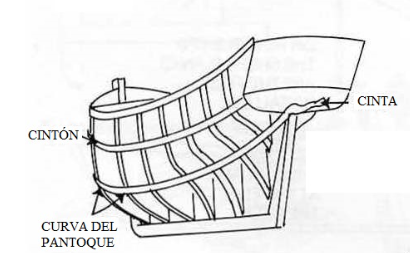

¿Alguien sabe como determinar fácilmente la línea de pantoque de un Galeón? Concretamente la señalada como tal en el dibujo

Buenas tardes a todos.
Buenas tardes manuelsirgo.
Si no me equivoco, y teniendo en cuenta lo que tengo entre manos, sería la linea que, mediante una vagra, uniría el rasel de Pr. con el de Pp. Esta linea uniría los puntos de escoa de las varengas de cuenta, puntos del pantoque en cada varenga, con los puntos de los dos raseles de Pr. y de Pp.Tengo en cuenta las linea que estoy utilizando en el diseño de la Capitana. Puede que en épocas posteriores, siglo XVIII, fueran otras lineas. Siempre existe la posibilidad de equivocaciones.

En náutica, el "pantoque" (o "pantocazo" en algunas regiones) se refiere a la parte inferior y curva del casco de un barco que une al fondo con el costado. Es la zona de transición entre la parte plana del fondo y la vertical de los costados.

Para los que hacéis modelos con planos o monografías de ANCRE, en francés se llama "Ligne des fleurs".

Hola @Llaut Mallorquin, por estas costas, "pantocazo", se refiere al golpe que se lleva la embarcación, cuando por efecto de saltar una ola, la obra viva, sale del agua y vuelve a caer.
