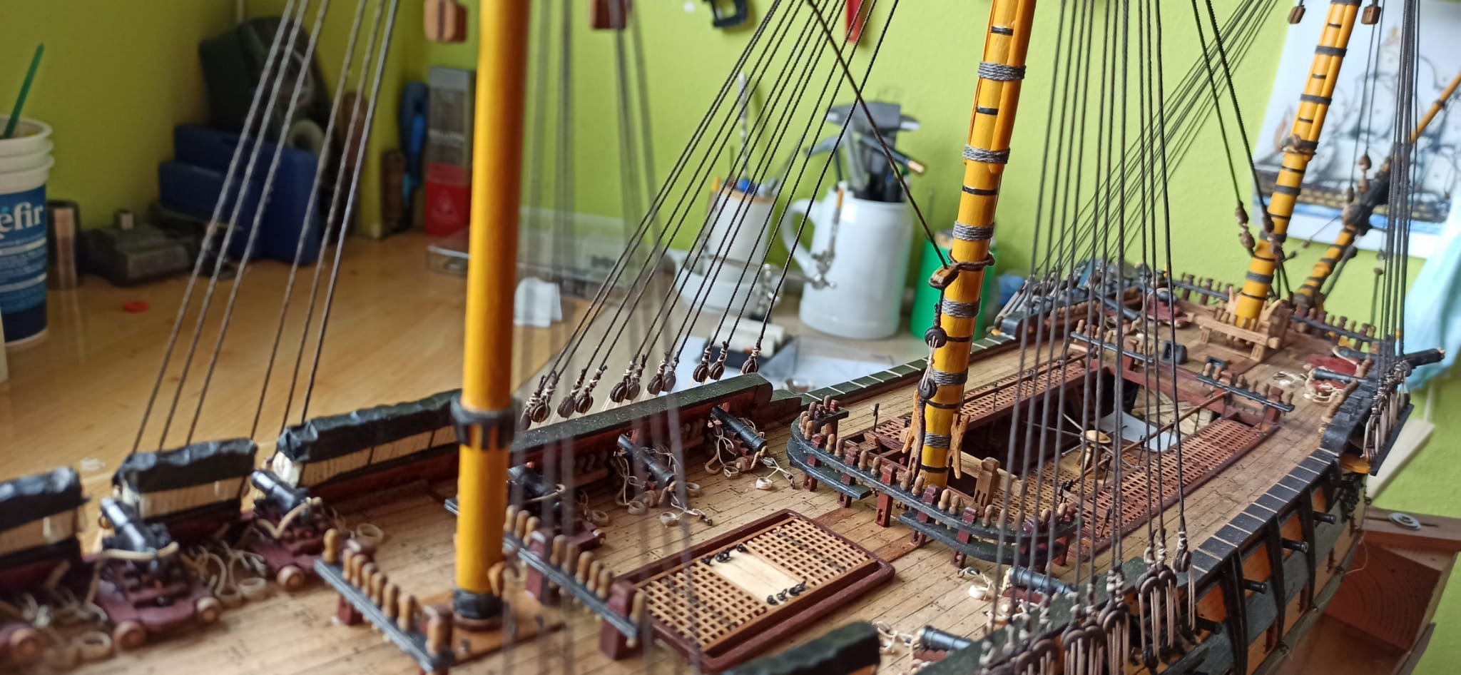

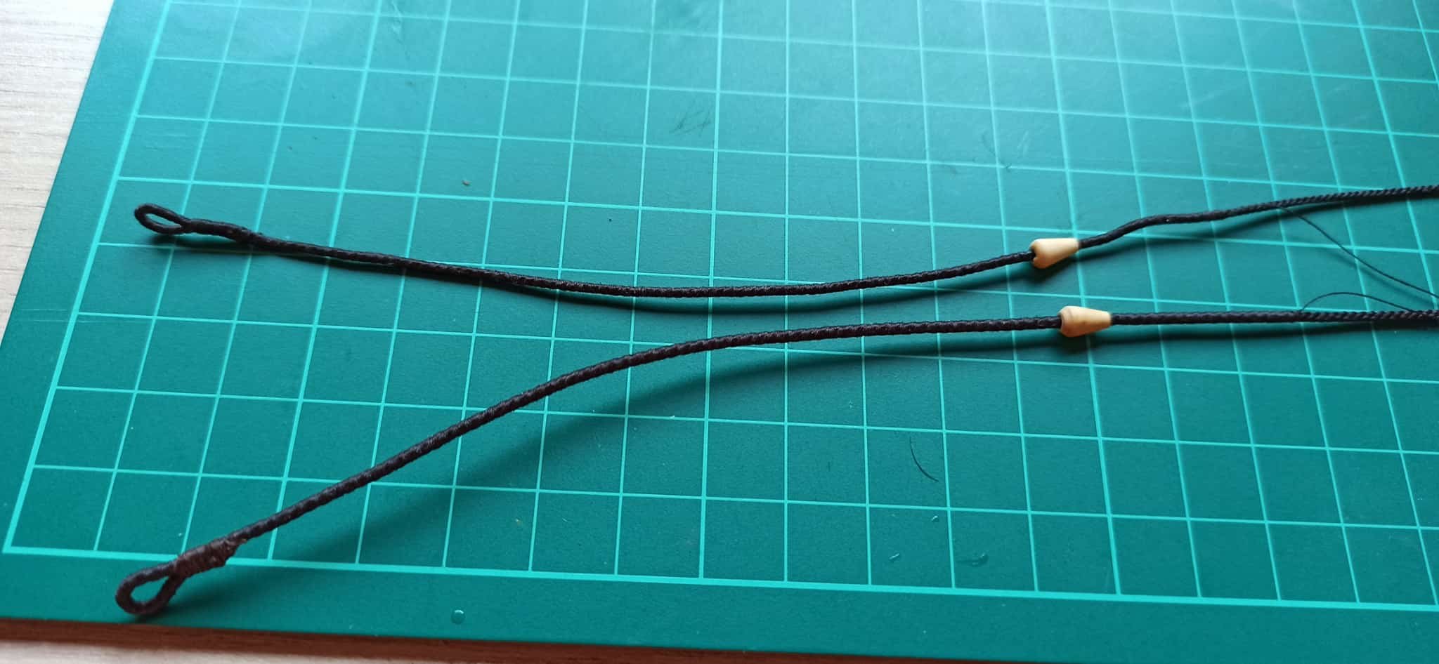

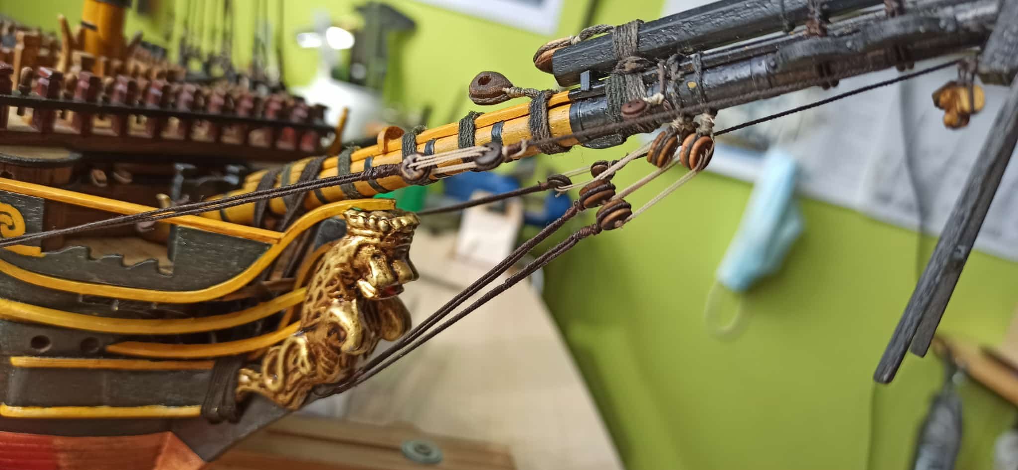

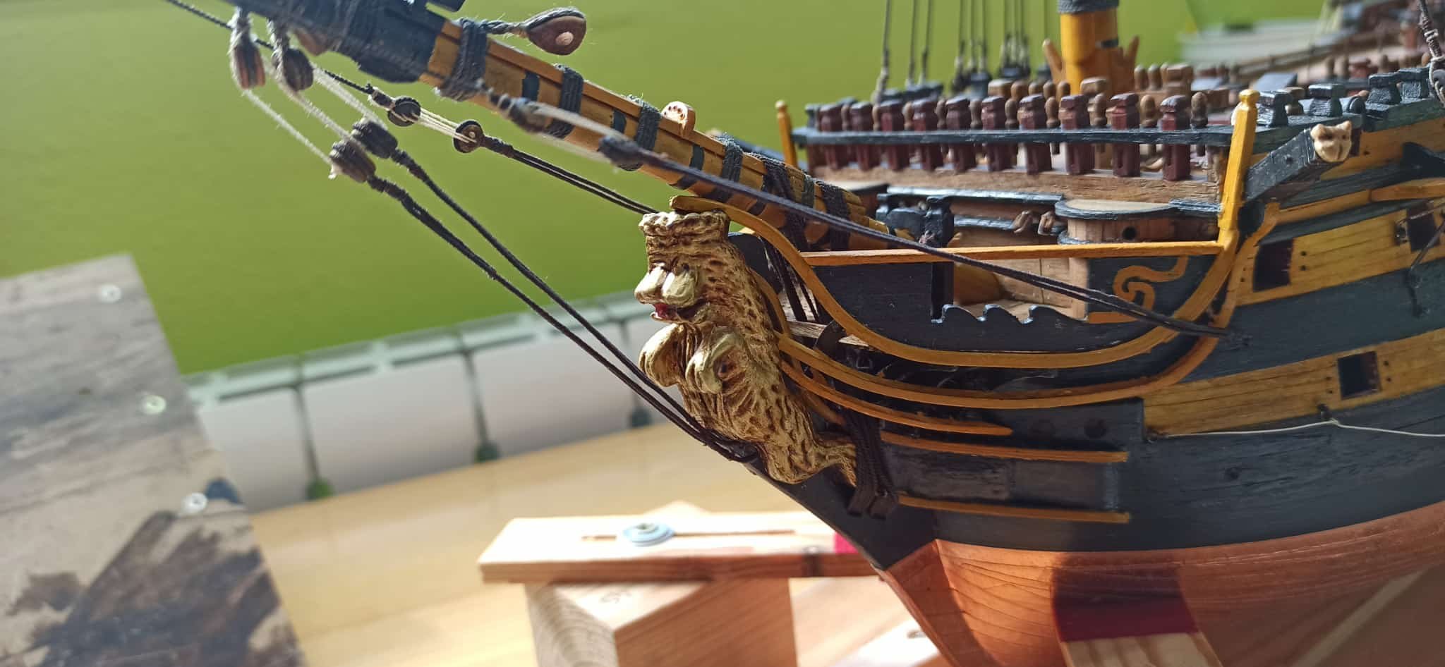

Hola, la verdad es que me puse y estuve una semana haciendo cabos de todas medidas, para la fija y la de maniobras, ahora que se lo fácil y lo bien que quedan, no vuelvo a los comprados o los que traen los Kit, ni de coña. Uso hilo Mara 100 ó 120 de Gütermman, y es fantástico.Eli escribió: Lun Mar 10, 2025 7:41 am Por cierto, parece que ya tienes por la mano la colchadora, tienen buena pinta esos cabos.
He hecho los Barbiquejos y los Estays de Trinquete, con su aforrado correspondiente y sus "colas de ratón2? no se si en castellano se llama asi...Seguimos...Un saludo y virutas.

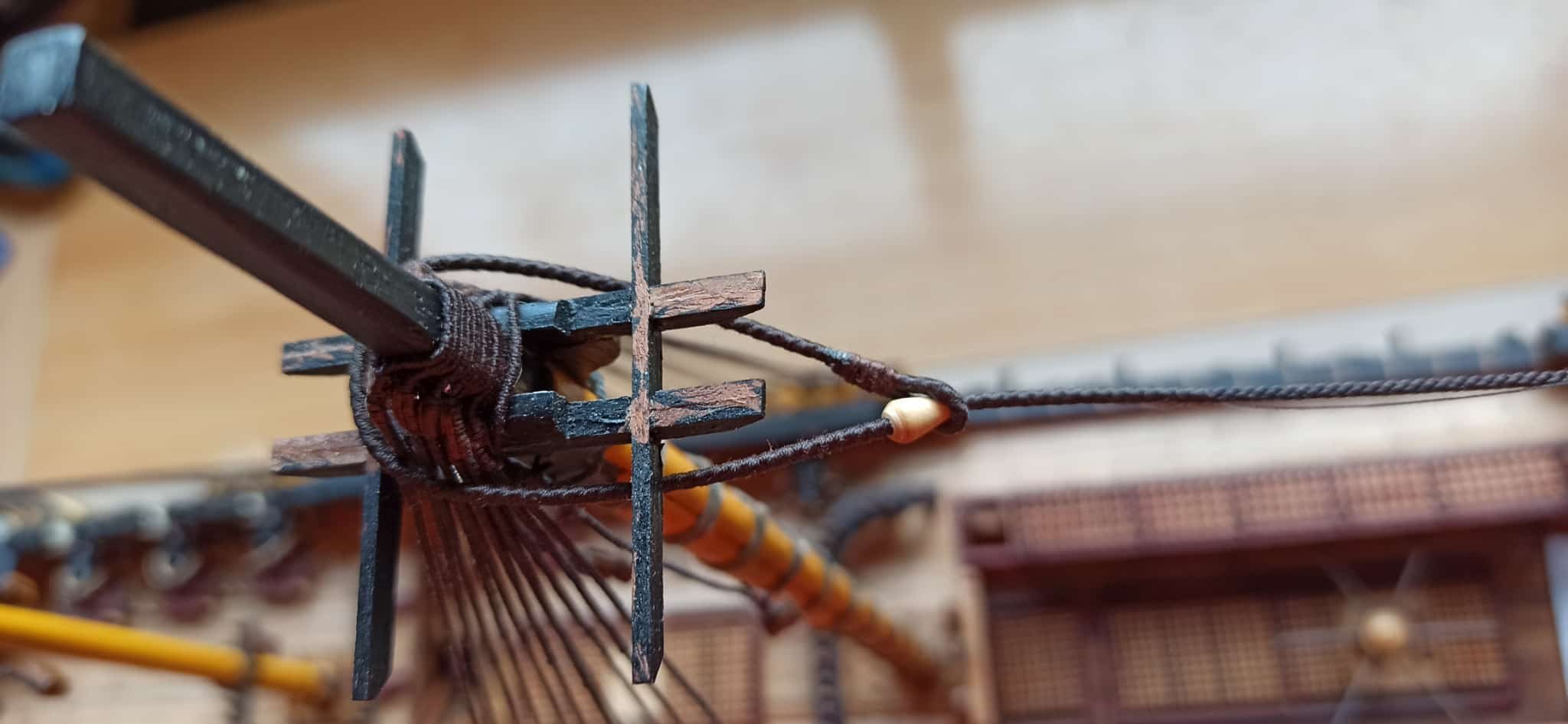

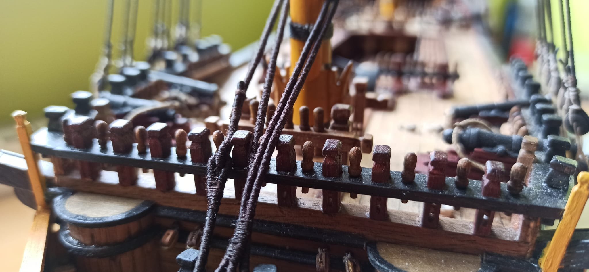

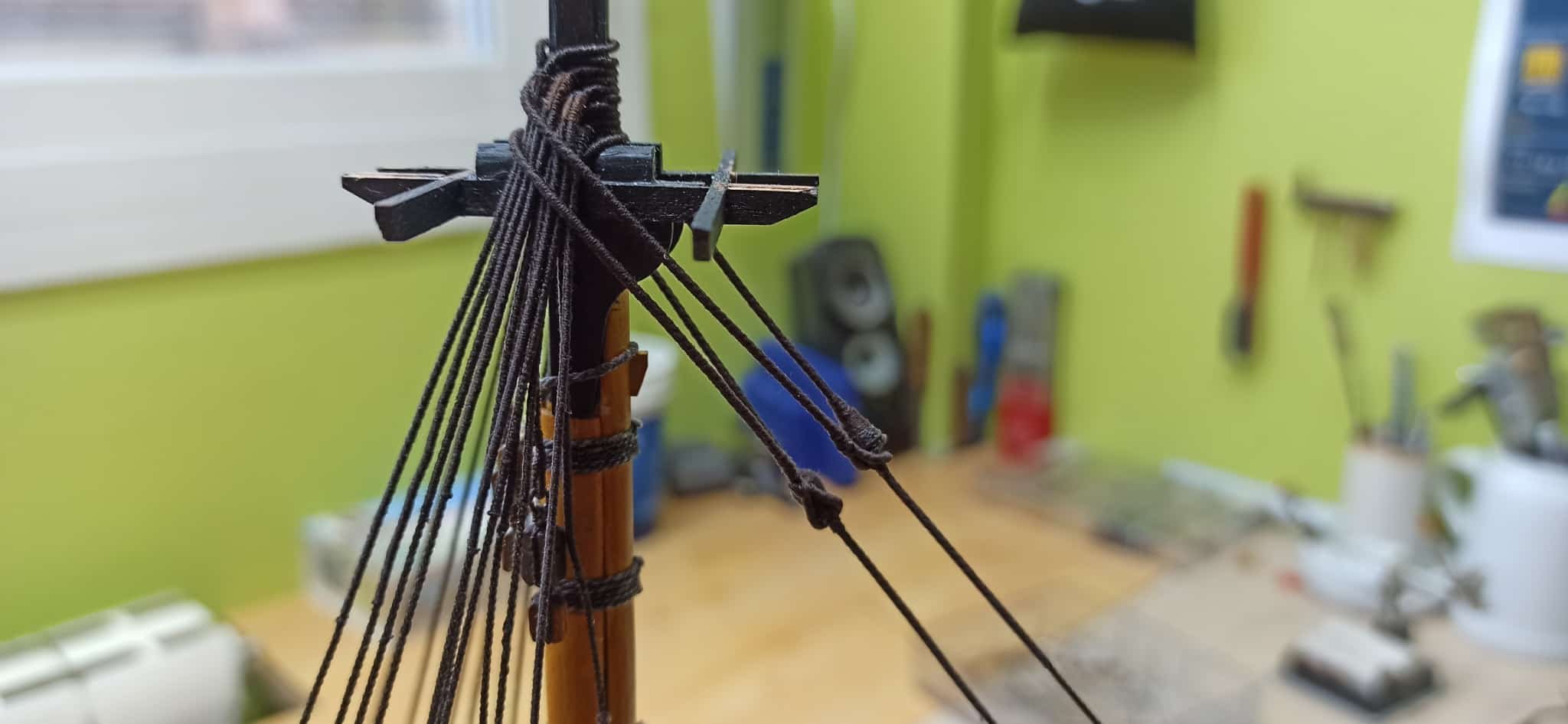

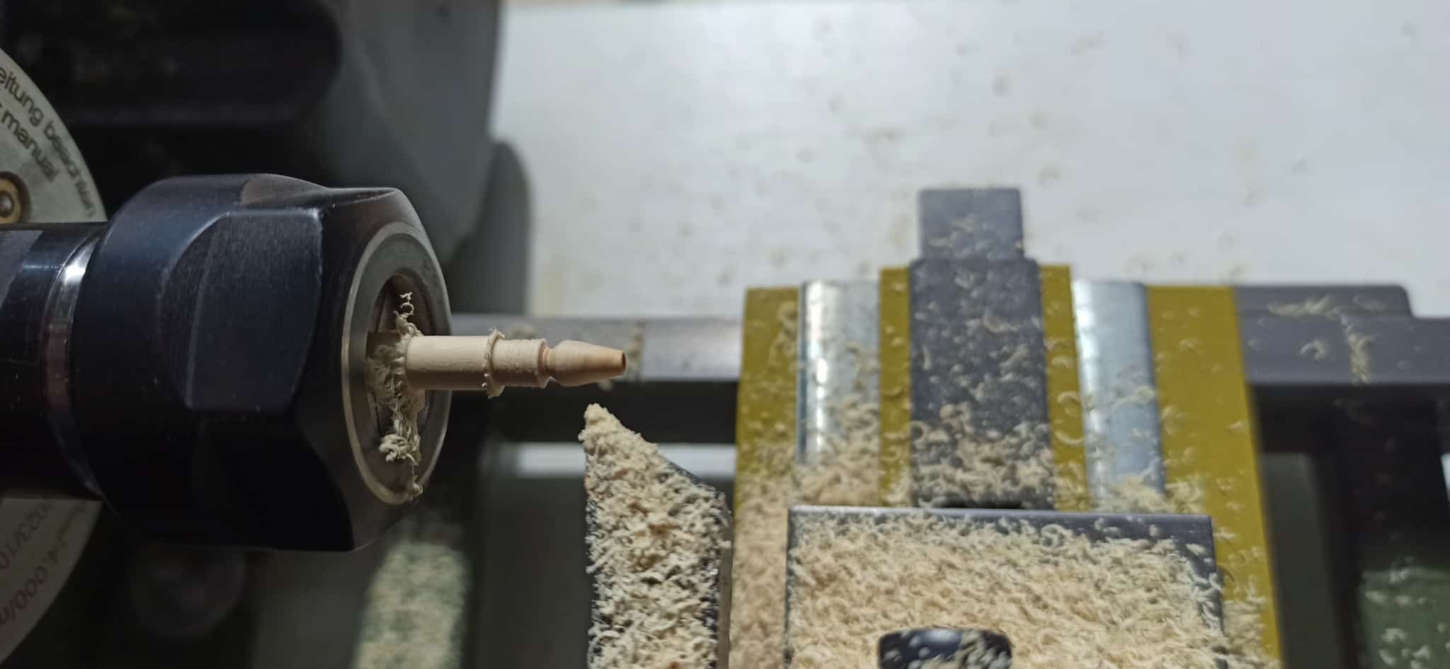

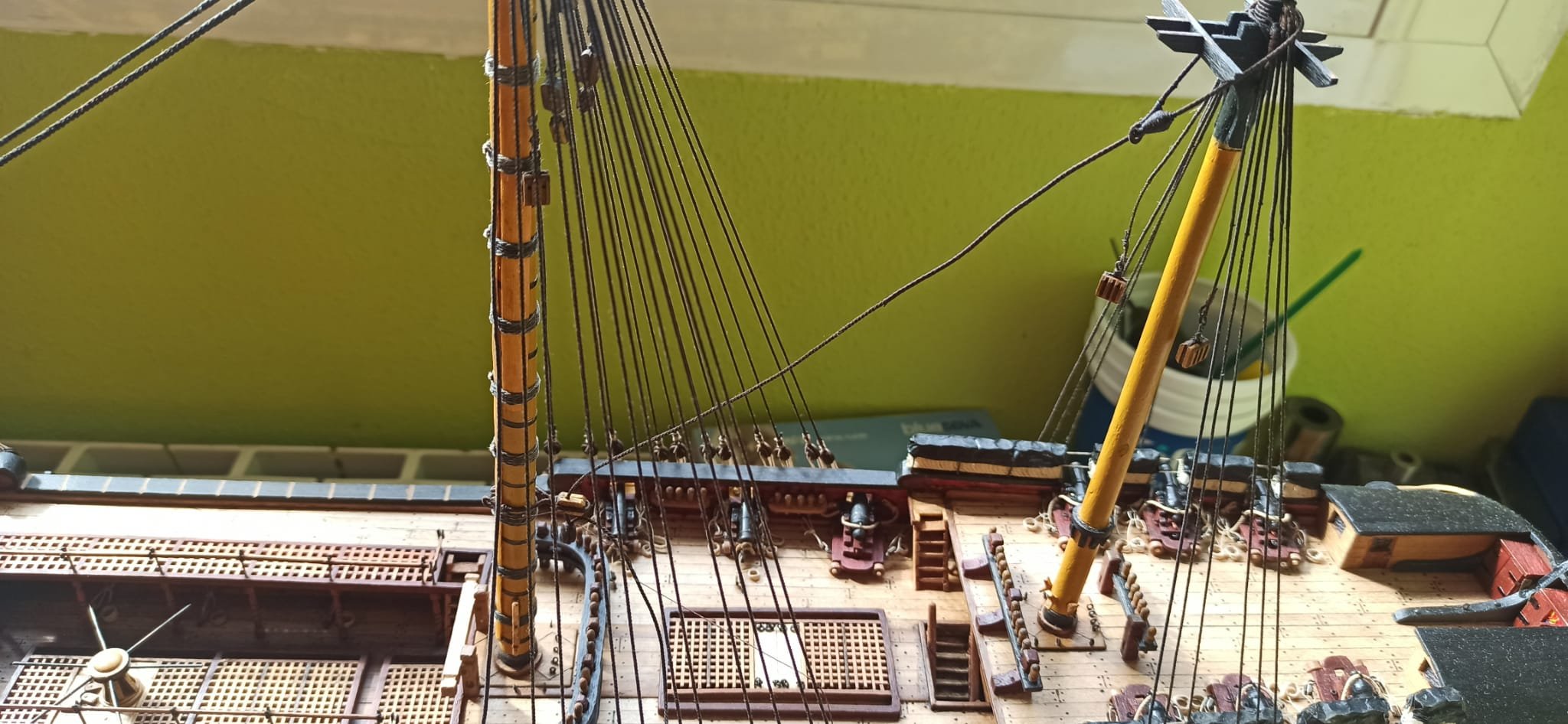

Seguimos con los stays de Mayor. La verdad es que haber motorizado la aforradora es una comodidad, uso el mismo controlador de velocidad y giro que en la colchadora. y en un momento me queda forrado. Para hacer la cola de ratón simplifico, en esta escala me parece una locura hacerlo como realmente era, osea un trenzado como se ve en dibujo anterior.
@Leopoldofran que diga que te temo, es en el buen sentido, quizás seas de las personas que más saben y te acuerdas de todo, con lo que tus aportes son siempre bienvenidos, por que los errores los cometemos todos, lo bueno es saberlos y conocerlos, para seguir aprendiendo, osea que no te cortes en sacarme fallos, que los hay. Ahora no te pases!!

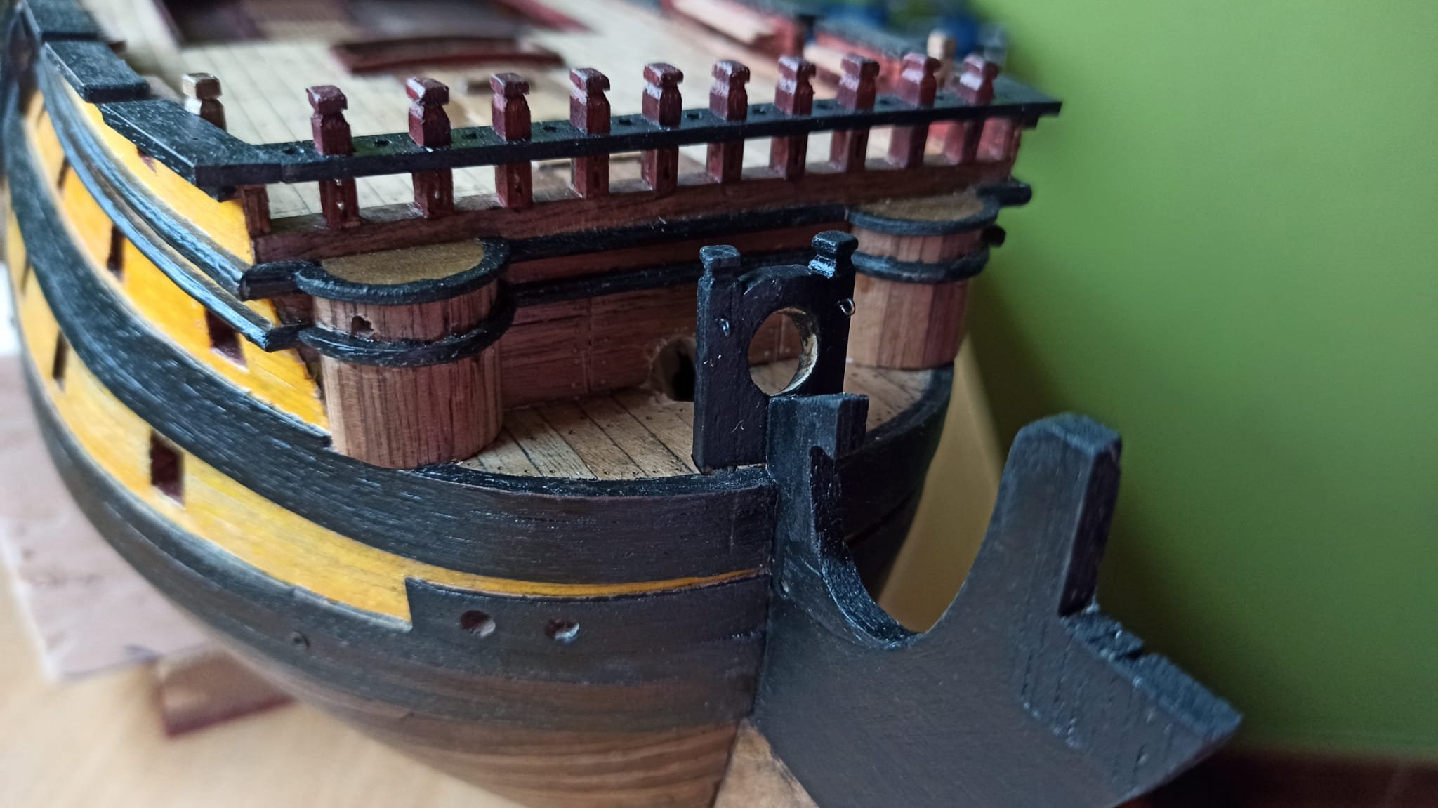

- Me imagino te refieres a esto??
- Imagen de WhatsApp 2025-03-12 a las 18.02.37_3832b66a.jpg (178.87 KiB) Visto 14410 veces
- Mensajes: 6012
Re: San Juan Nepomuceno de AL
Eso es, el yugo, no podía acordarme del nombre. Bueno has mejorado el kit y tiene muy buen aspecto te quedará muy bien. El cabrestante del combés tengo entendido que se quitaba en navegación para que los cuatro botes que van uno encima de otro no subieran demasiado y pegaran con la mayor. En invernada se quitaban también los botes , así que aprovecha.

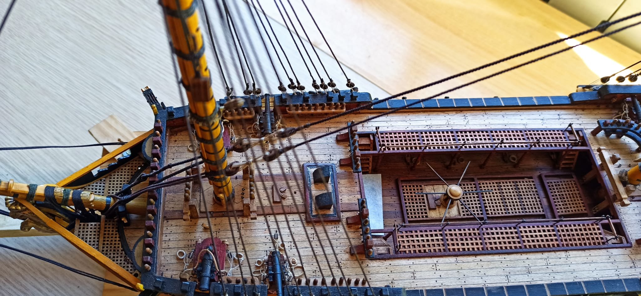

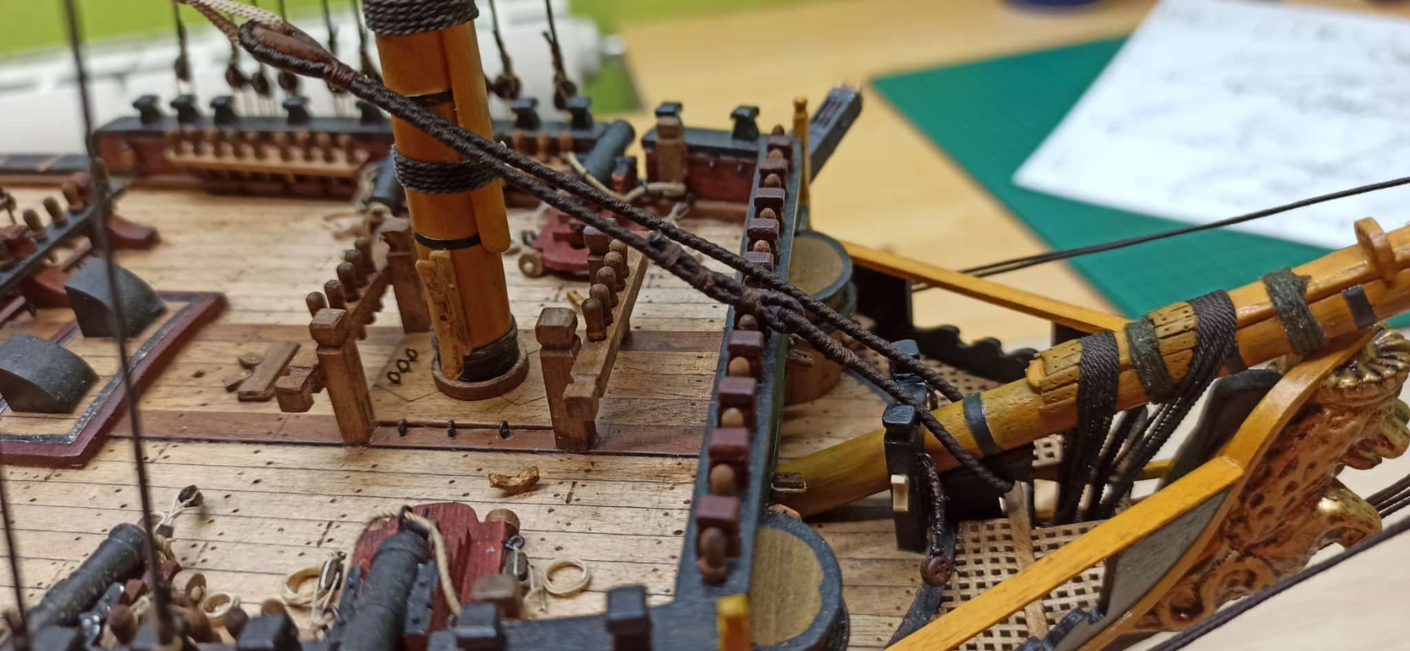

Buenas: ese estay de mayor a partir de la vigota ciega no debería abrazar al trinquete, en vez de pasarlo por estribor? te lo digo desde la completa ignorancia.
- Mensajes: 6012
Hola Perikales, pues no , en España por estribor, faltaría más.

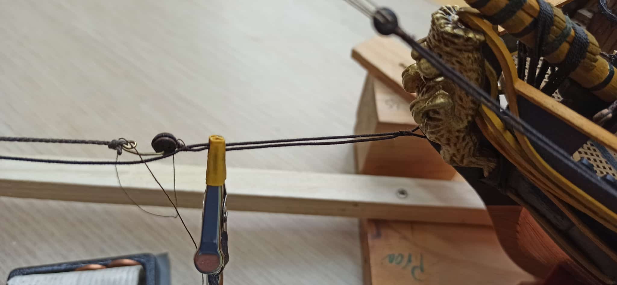

Hola ...pues he estado dudando, he mirado en mil sitios, en instrucciones marca dos iguales, pero el inferior es de mayor diámetro que el superior, y al final el stay de mayor va por estribor, y el superior que es el menor por babor, pero viendo la foto de @Leopoldofran del San Genaro, mañana los pongo los dos por estribor. La ligada de abraza al bauprés las he hecho diferentes, que tampoco tengo claro si van así, pero eso sí que se va a quedar tal cualperikales escribió: Mié Mar 12, 2025 7:25 pm Buenas: ese estay de mayor a partir de la vigota ciega no debería abrazar al trinquete, en vez de pasarlo por estribor? te lo digo desde la completa ignorancia.

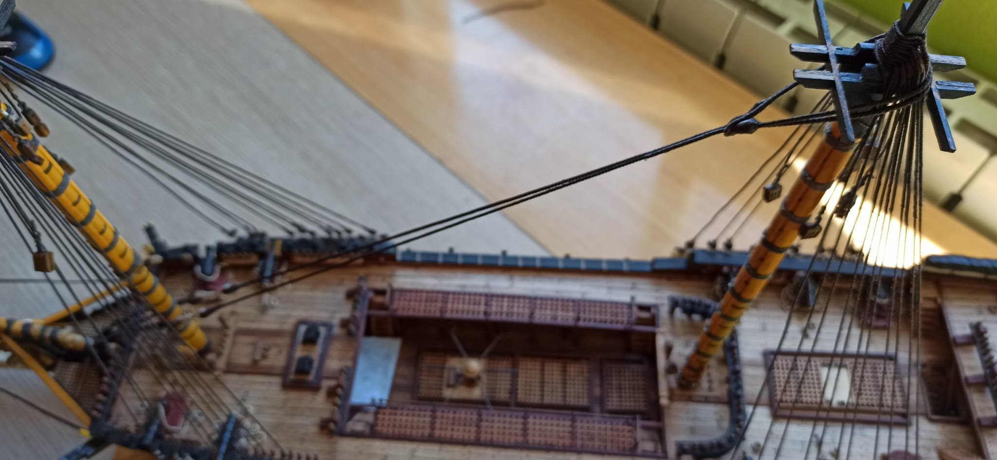

en la fotografía 11a36b5f.jpg se aprecia que las ligadas van una por Er. y otra Por Br. No tengo certeza de lo que voy a comentar pero, yo, un estay lo colocaría por Er. y otro por Br. y las bigotas por proa del trinquete pero por debajo del pasamanos del frontón abrazando al bauprés. Si no quieres rehacer las ligadas, cada una de las ligadas abrazando al trinquete, una debajo y otra encima, pero las dos por debajo del pasamanos del frontón. Lo repito, no tengo certeza de que sea lo correcto.
Buenas noches Crisjaca.

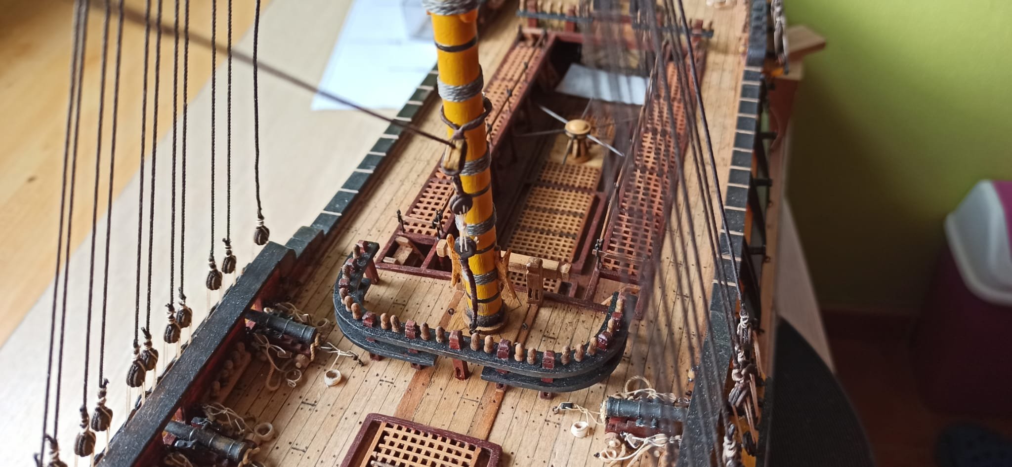

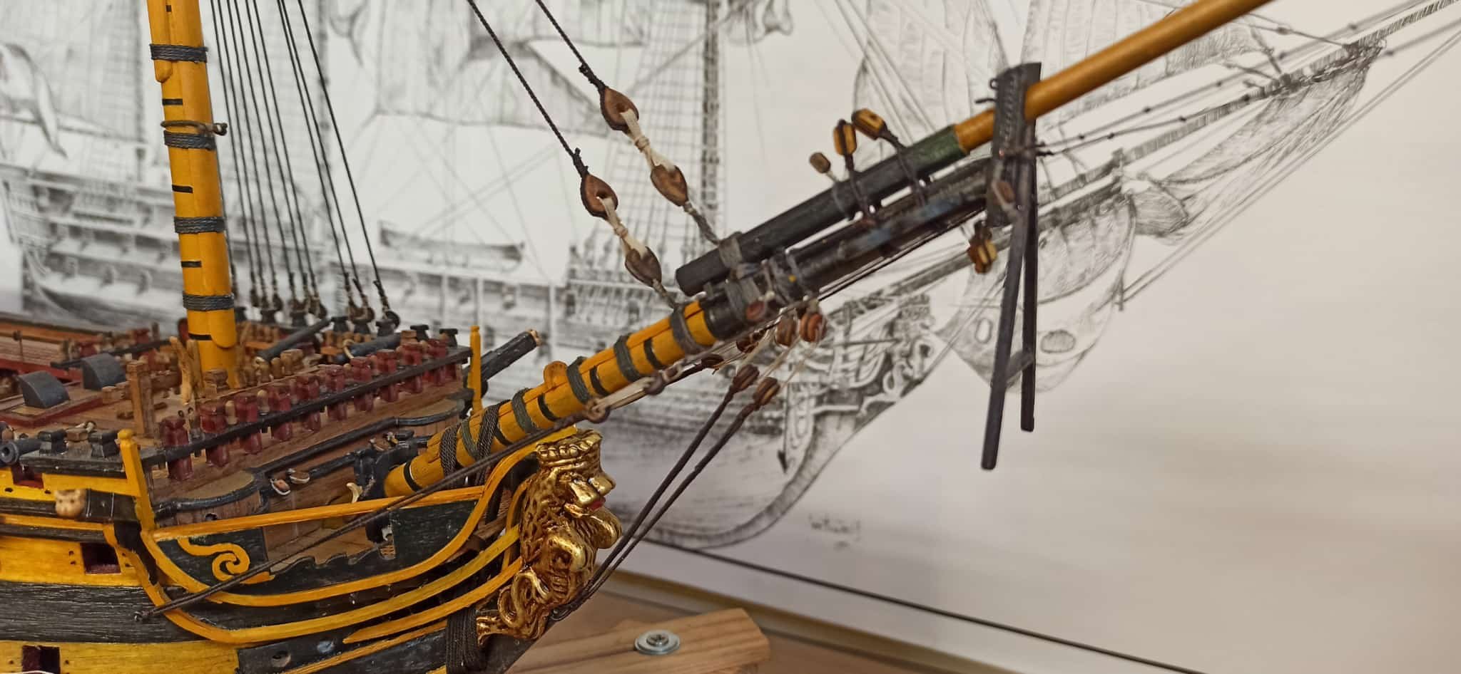

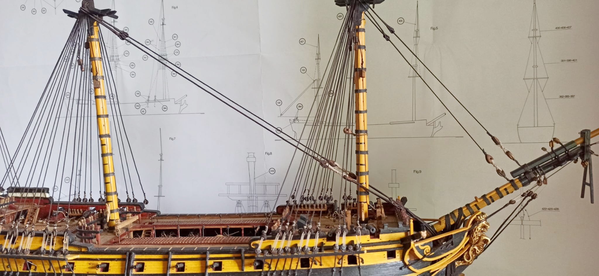

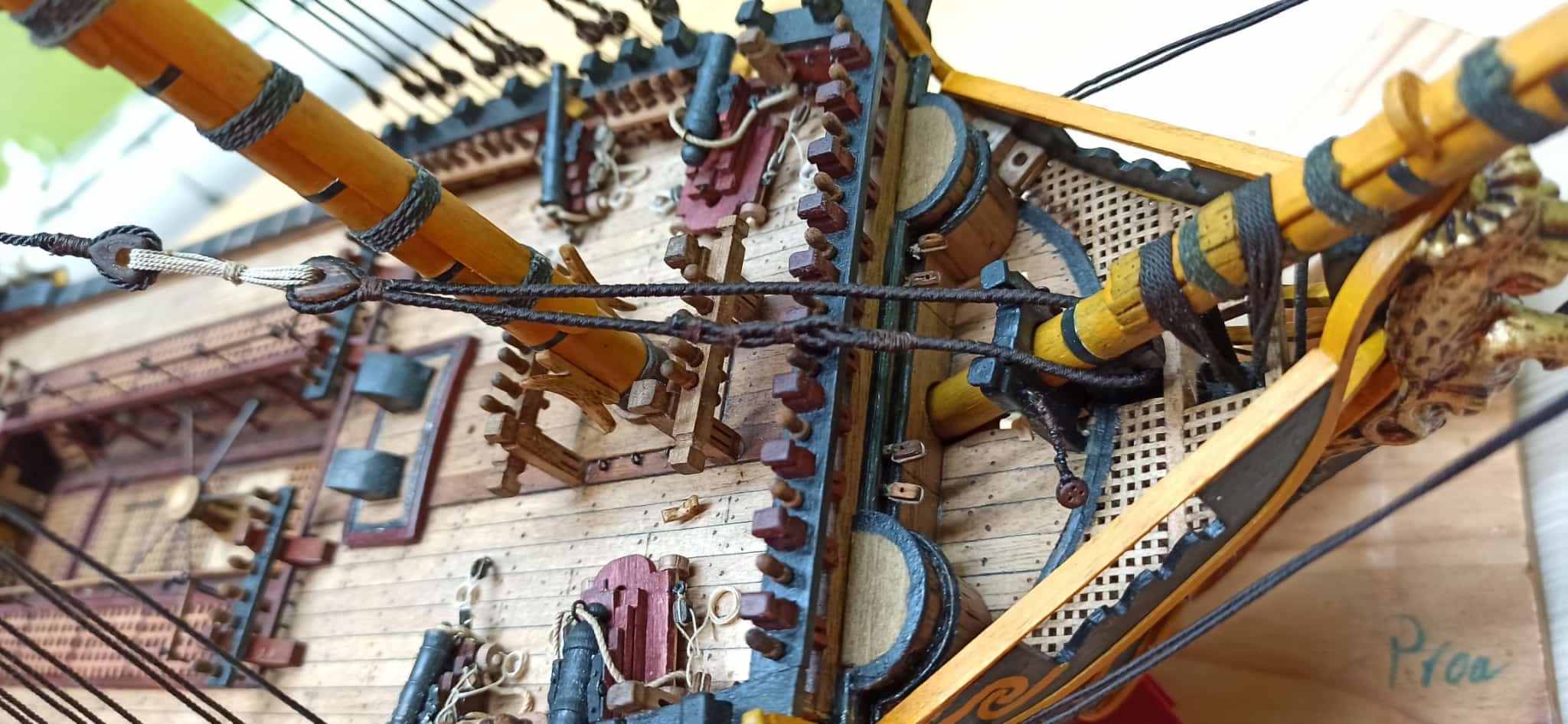

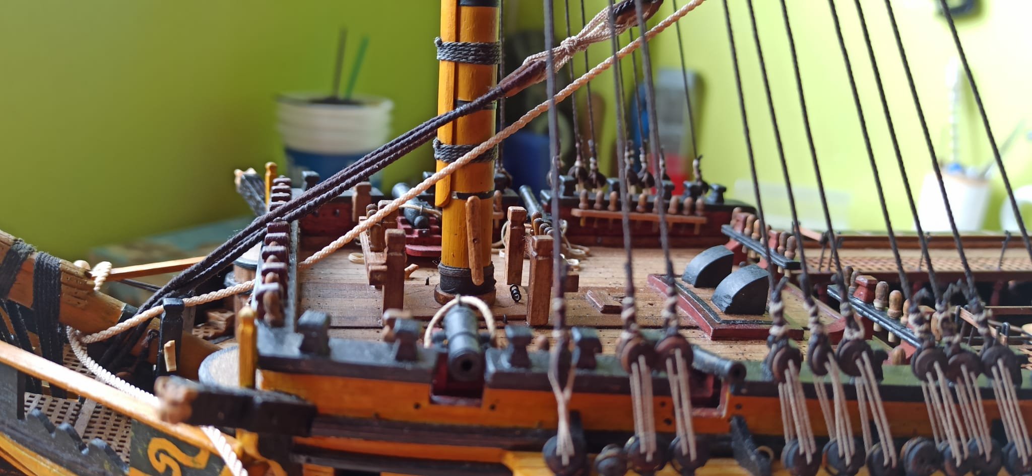

Buenos dias, @Leopoldofran los botes hace dias que los tengo terminados, y con los bancos puestos, como hacemos casi siempre que no sabemos tanto, ahora bien, quizás le quite los bancos para poder meter uno dentro de otro, esos sí, lo del cabrestante, hace ya post que lo comentaste y lo tengo en mente, ya veremos a ver como lo hago, al final como ya he dicho, no es un modelo para concurso, y si para mi hijo, para su disfrute y decoración de casa, no creo que muchos que lo vean sepan ni una 10ª parte de lo que hablamos aquí, con lo que muchos de los "fallos" pasarán desapercibidos. Eso sí, este hilo si será espero un buen referente para siguientes modelistas, que encontrarán mucha más información fiable de la que yo he encontrado.

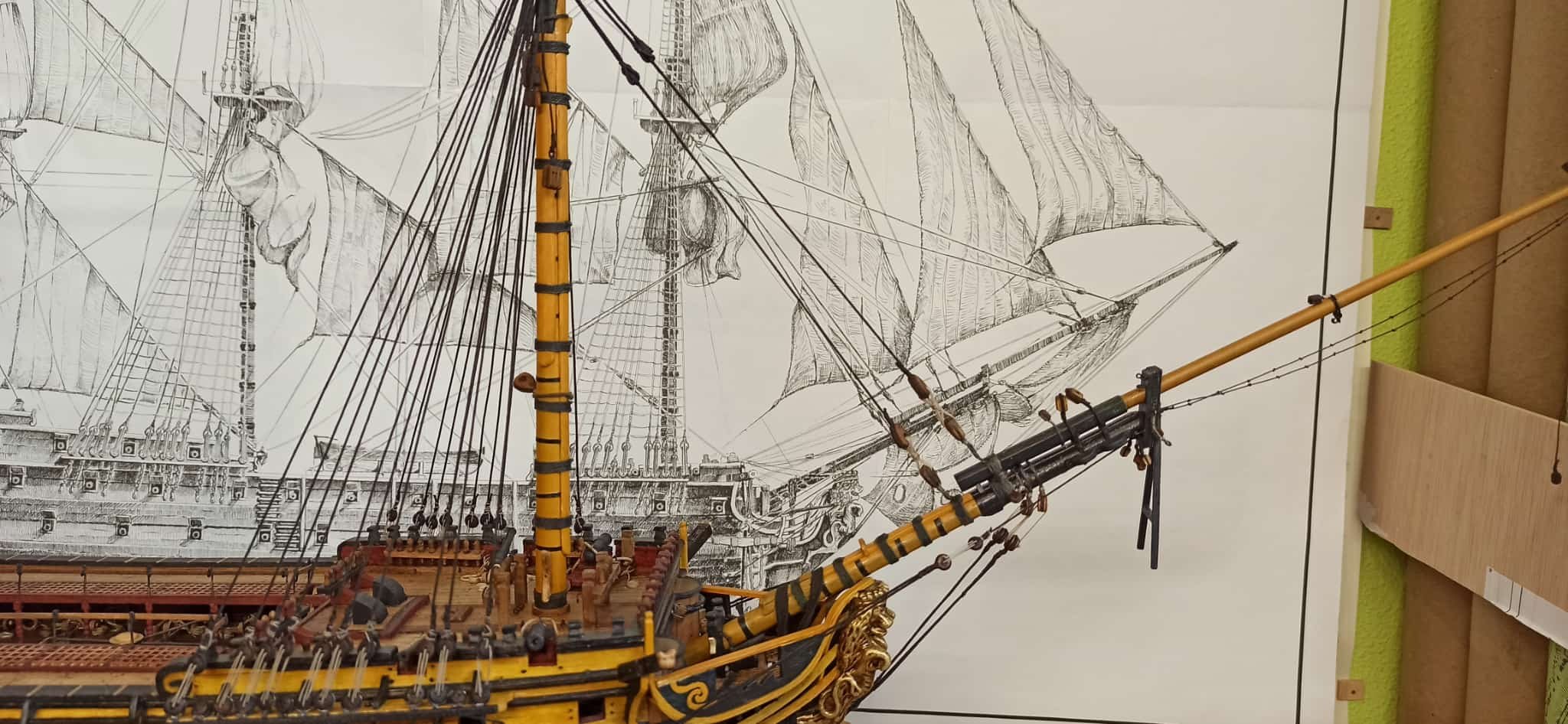

imposible, por construcción o por medidas, los stays siguen una linea recta desde la cofa al bauprés, y su linea normal es por encima, si los coloco por debajo quedarian forzados. Adjunto foto para que se vea la linea.
Como ya digo, agradezco los comentarios en ambos sentidos, de todo se aprende, y servirá para más adelante. Para el stay de Mesana si que me he informado más, pero me jode estar todo el día preguntando, y para hacer un modelo lo más real posible, es mucha información la que hay que contrastar y demasiado tiempo el que hay que dedicar, y no estoy en ese punto. Un saludo y virutas.
En cuanto a esto, ...ya vi después de hacer todo, que la inmensa mayoría llevaban las vigotas por el proa de trinquete, pero cuando estuve mirando y por instrucciones de AL, las coloqué a popa, no voy a rehacer todo de nuevo, por que habría que hacer todo, estays y ligadas de nuevo así se queda. En cuanto a pasar las ligadas por debajo del pasamanosjosu1 escribió: Mié Mar 12, 2025 10:36 pm Buenas noches a todos.

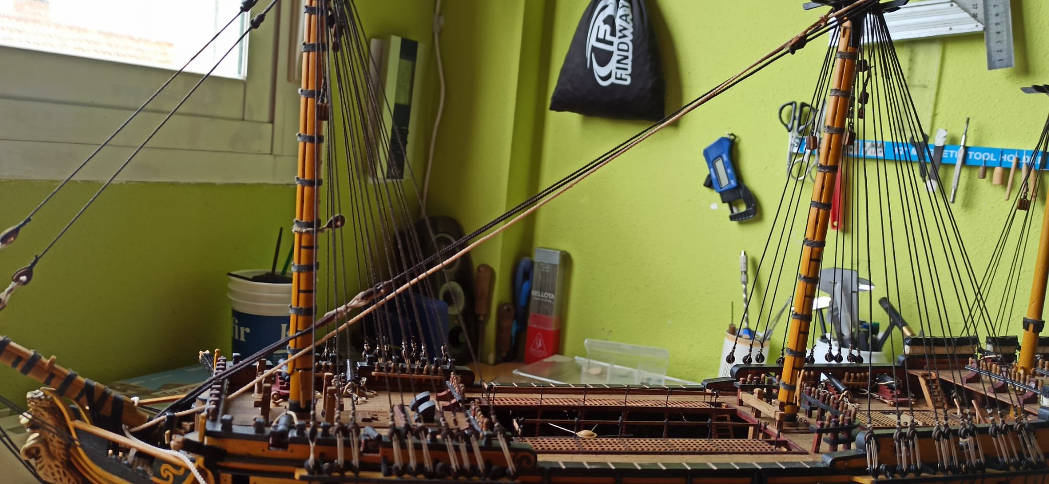

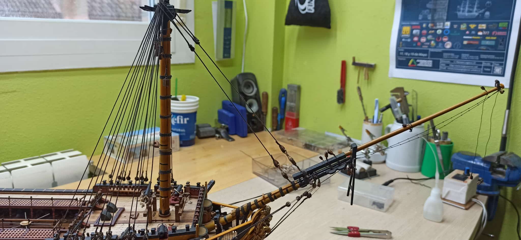

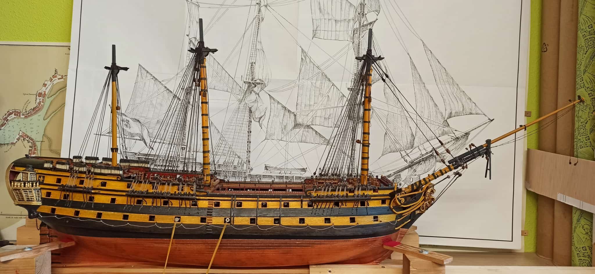

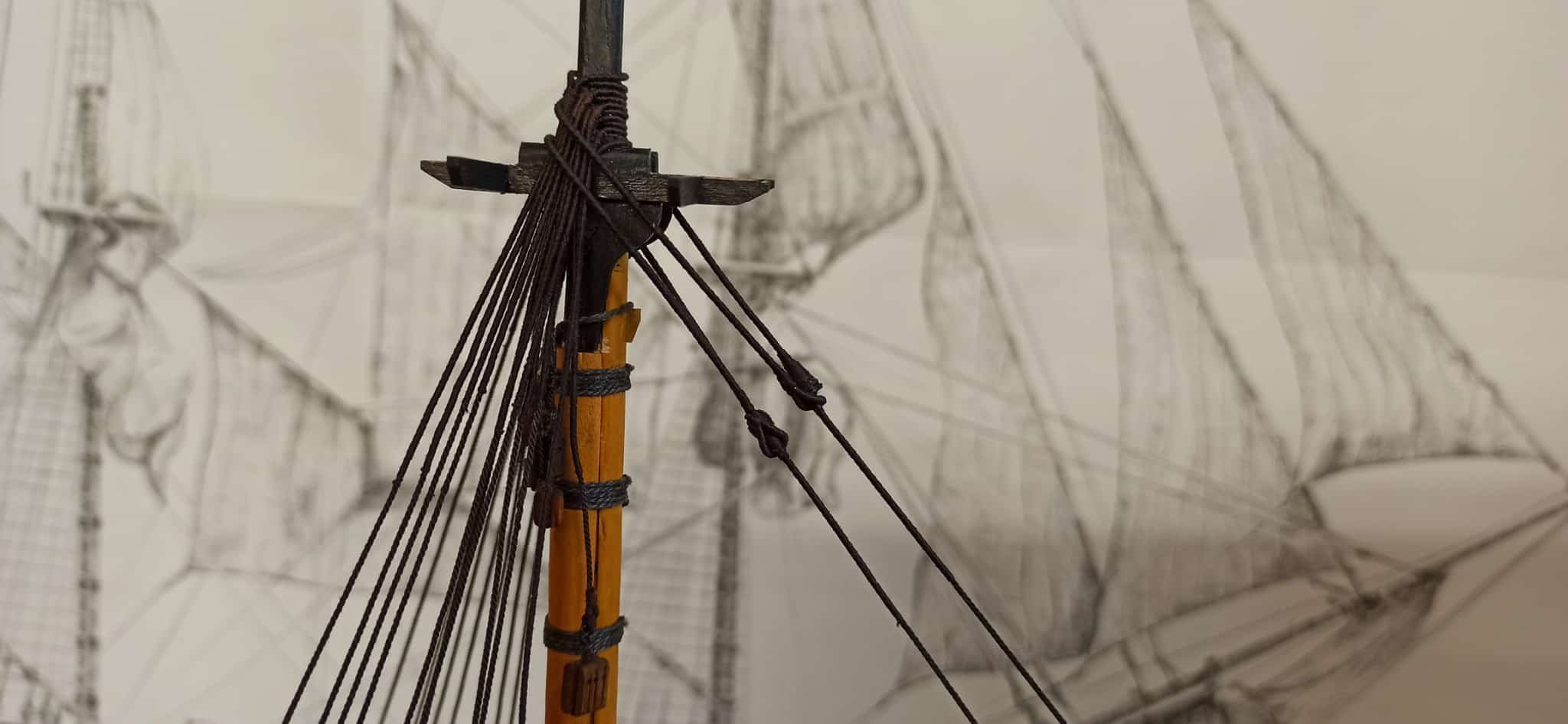

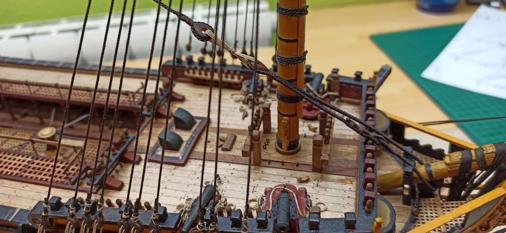

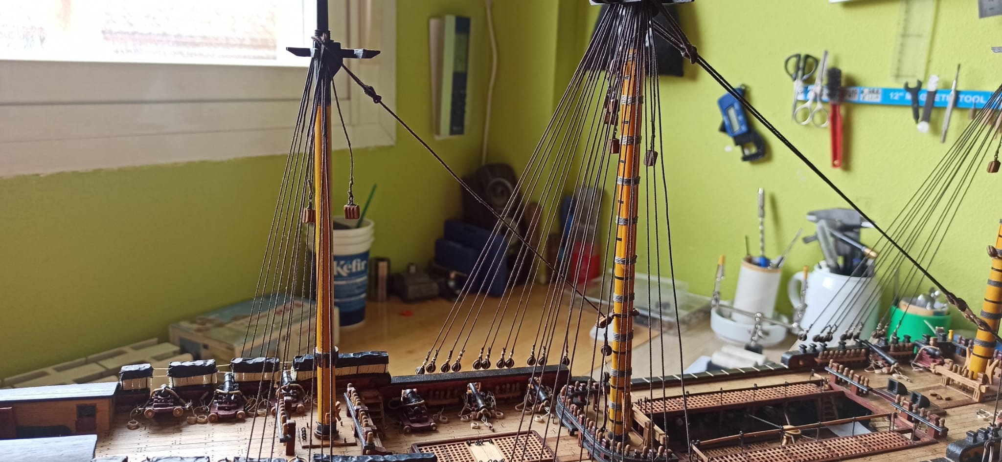

Ayer investigué y pregunté, entre Alejandro Yañez ( no se si esta en el foro) y @MMP pude hacer como iría para Trafalgar basandose en Zuloaga, en principio pensaba poner un pasacabos como Miguel, pero al final basandose en Zuloaga me aconsejaron el motón, con lo que así lo he hecho, vigotas redondas de tres agujeros, haciéndola firme en cubierta en cáncamo con gancho y pasacabos metálico.
En este tema como en tantos otros, no hay nada claro, es lo que he llegado a entender, no todo es seguro al 100% y muchas veces a pesar de datos fiables, hay puntos que son "posiblemente" . Un saludo y virutas.
- Imagen de WhatsApp 2025-03-13 a las 13.11.56_b1b1195c.jpg (213.35 KiB) Visto 13831 veces
- Prefiero montar todo al "aire" y luego solo hacer la ligada del motón y tensar las vigotas.
- Imagen de WhatsApp 2025-03-13 a las 13.11.55_e59ee35c.jpg (91.42 KiB) Visto 13831 veces
- Imagen de WhatsApp 2025-03-13 a las 13.11.54_deceec1e.jpg (204.1 KiB) Visto 13831 veces

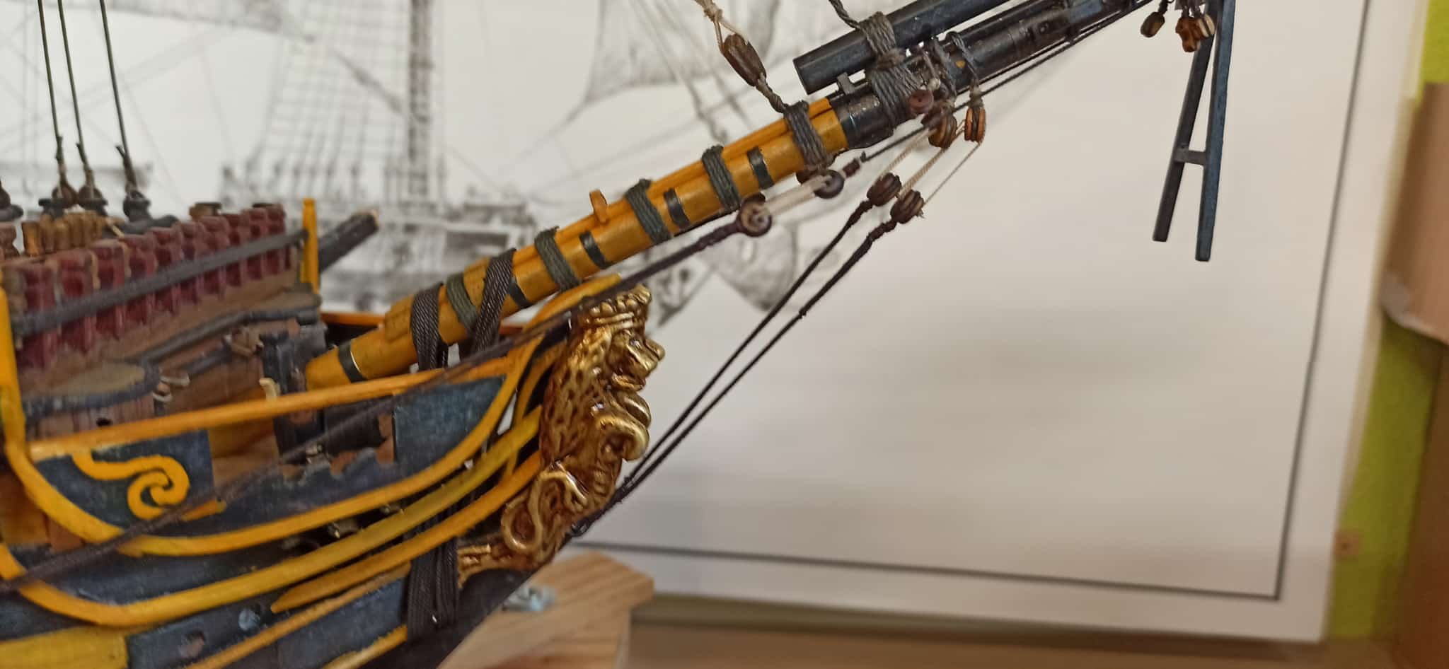

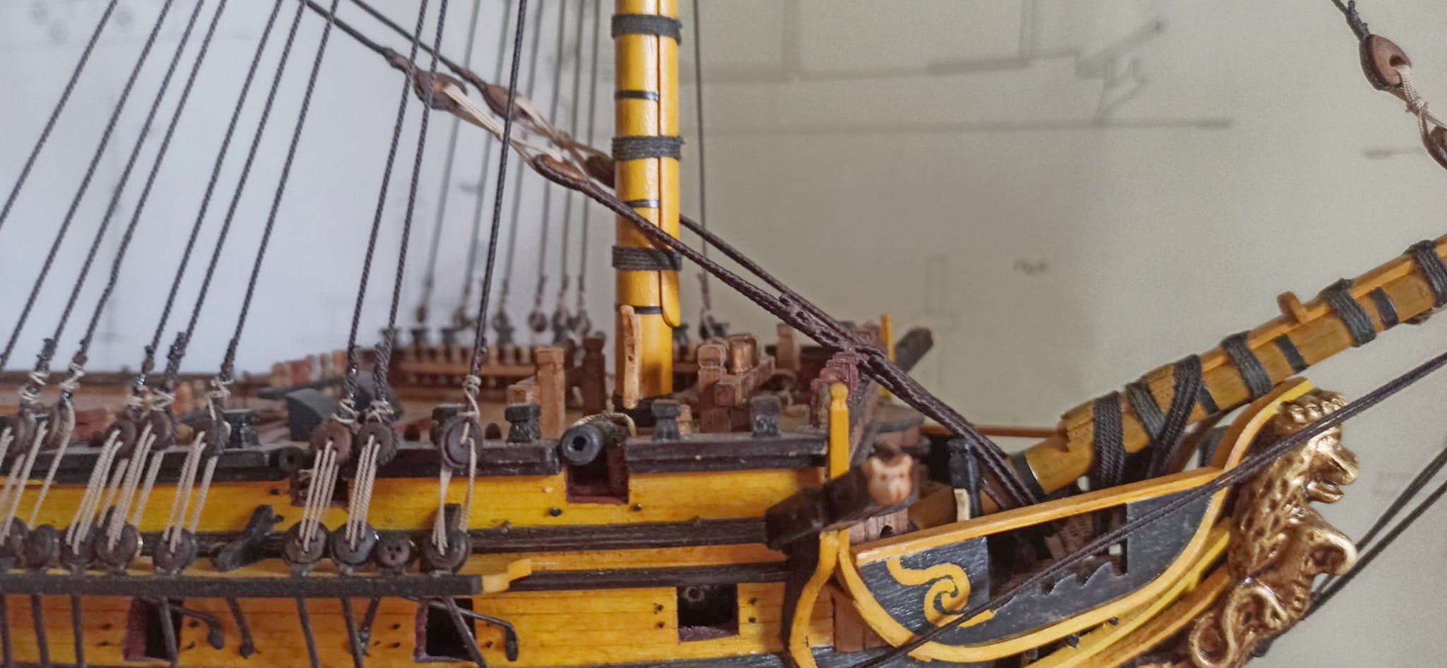

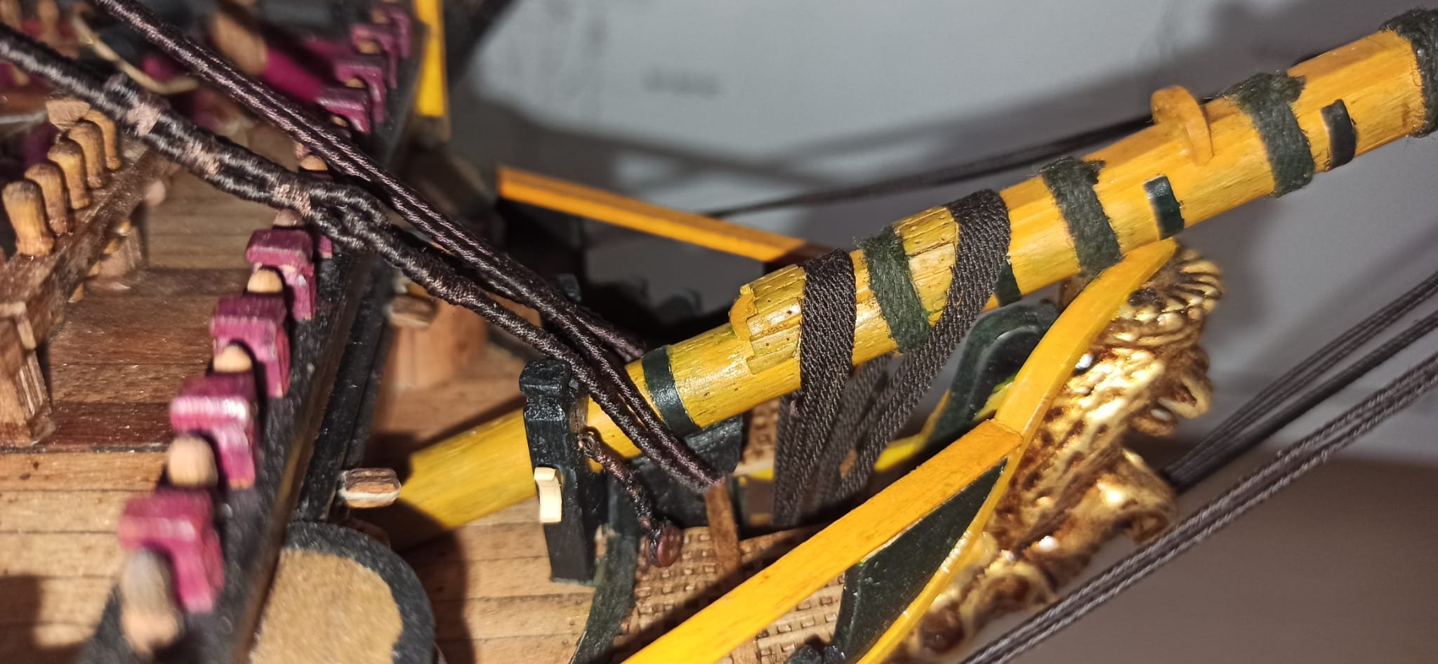

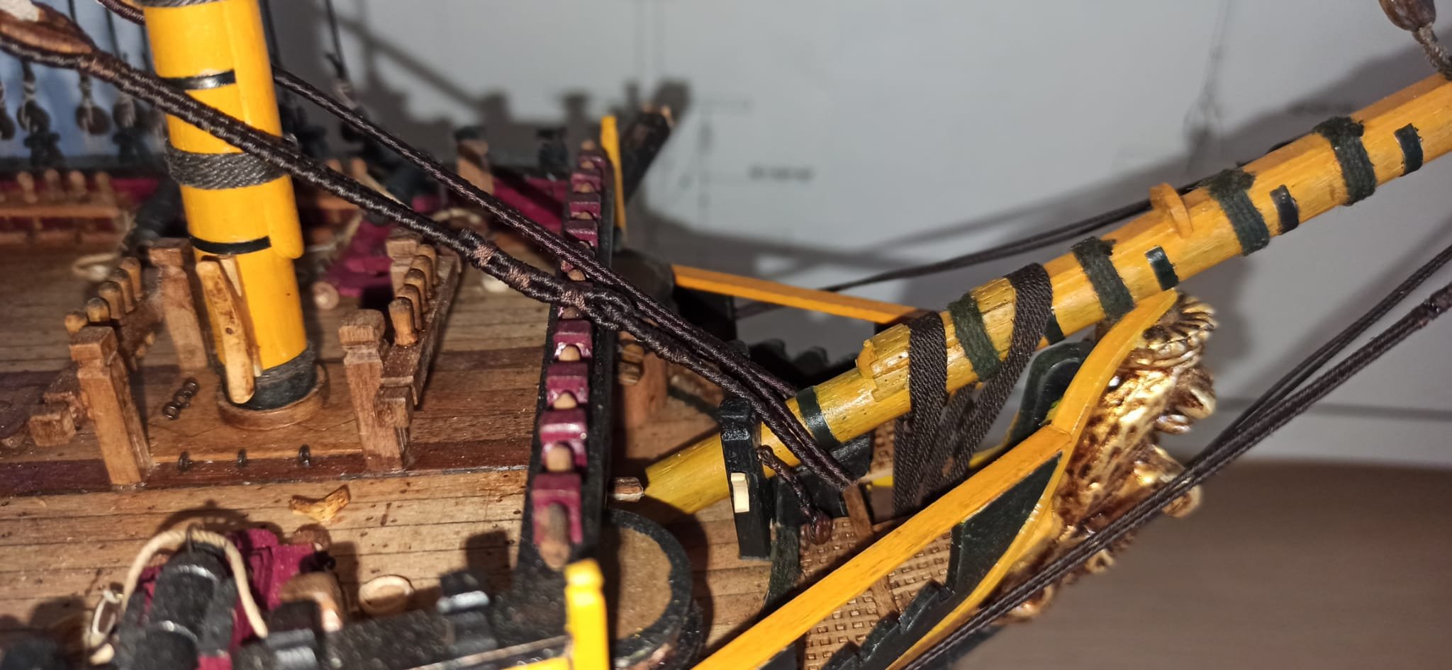

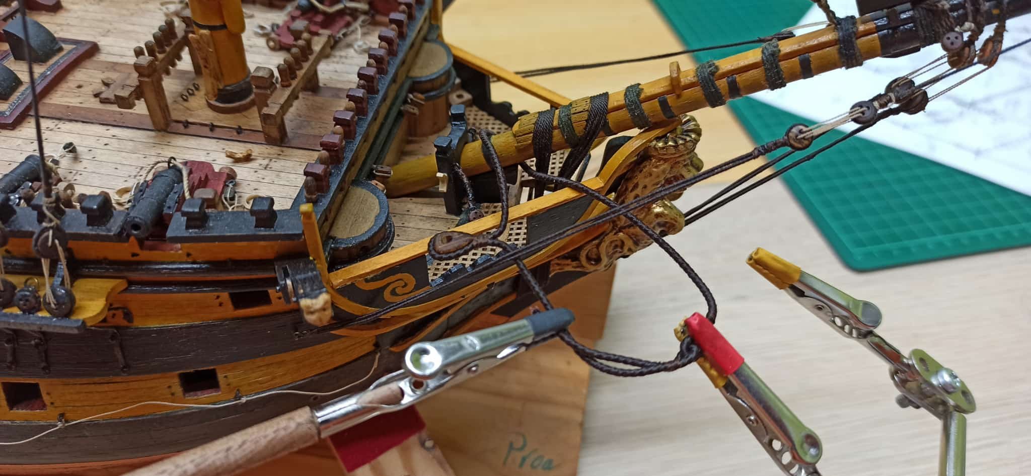

Los estays de mayor no se sujetan en el bauprés sino en un gancho que tiene una pieza de madera, la curva capuchina, te lo digo por si haces otro.
Leopoldo. casi el 90% de las veces me acuerdo de los datos que me dasLeopoldofran escribió: Jue Mar 13, 2025 3:29 pm Los estays de mayor no se sujetan en el bauprés sino en un gancho que tiene una pieza de madera, la curva capuchina, te lo digo por si haces otro.
- En esta foto se ve perfectamente el gancho
- sjn de artesania 00409.jpeg (121.87 KiB) Visto 13804 veces
- y aqui con los stays ya colocados
- Imagen de WhatsApp 2025-03-13 a las 15.21.47_b894791c_resize.jpg (225.57 KiB) Visto 13804 veces
- Imagen de WhatsApp 2025-03-13 a las 15.21.47_eee5c1c0_resize.jpg (211.86 KiB) Visto 13804 veces
- Mensajes: 6012
Tienes hecho hasta el agujero para el anillo de seguridad. Disculpa, no me acordaba
