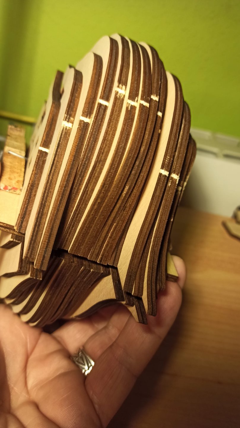

Así juntas, la 12 hace un extraño, pero al montar en la falsa quilla ajusta, más o menos...jejeje

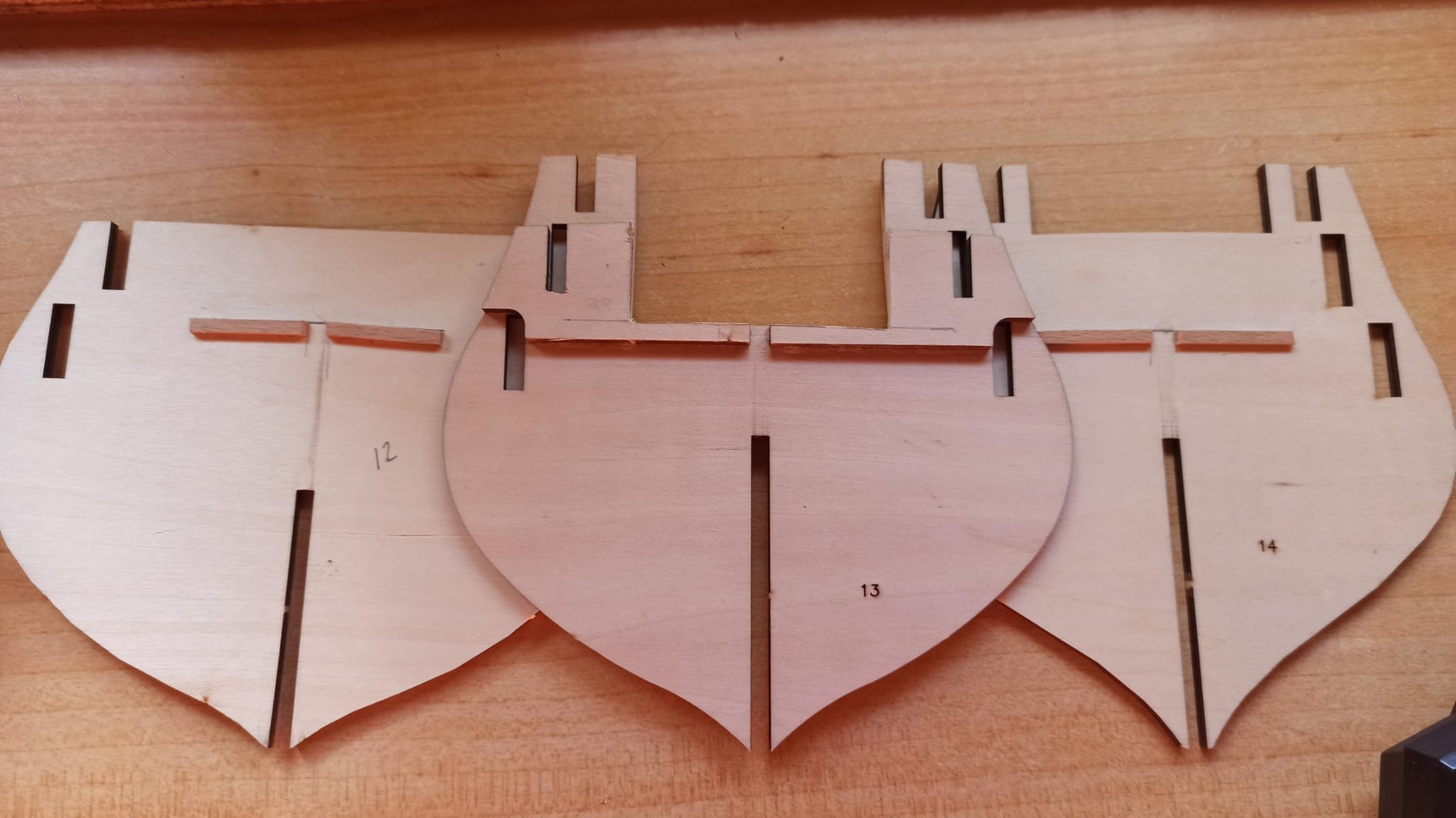

- La cuaderna n 12 hace algo extraño
- WhatsApp Image 2023-01-20 at 19.03.41 (1).jpeg (164.51 KiB) Visto 35587 veces
- WhatsApp Image 2023-01-20 at 19.03.41.jpeg (160.99 KiB) Visto 35587 veces

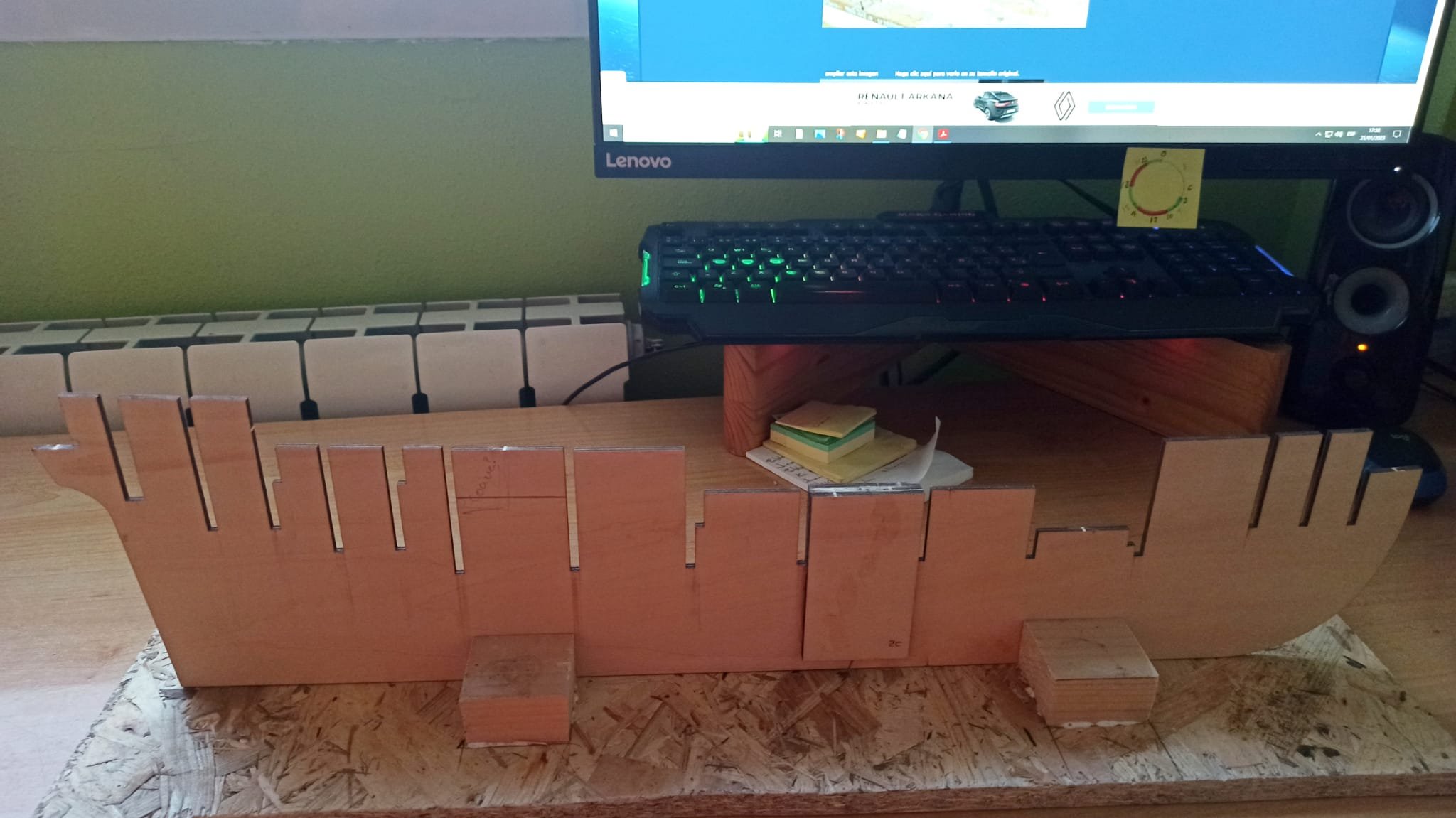

Se agradece @banton espero no darte mucho la brasa como dices acá en España, jejeje.
He fabricado la peana de trabajo con material reciclado del trastero, y estoy empezando a pegar las cuadernas, ayer pegué y deje toda la noche las dos piezas de la falsa quilla, y he empezado de proa a popa, no tengo prisa osea que ire a cuaderna por día. Estaba estudiando la escalera que añadió según original tu amigo Jean https://5500.forumactif.org/t2878-san-j ... rie-rochat aunque no se vea mucho, me gusta, y antes de añadir más cuaderna hare el corte para esa falsa cubierta, y habrá que añadir los refuerzos para el mástil mas abajo y evidentemente alargar ese tramo al Mesana.
Hace tanto tiempo que no trabajo en esto, que me da yuyu, jejeje...

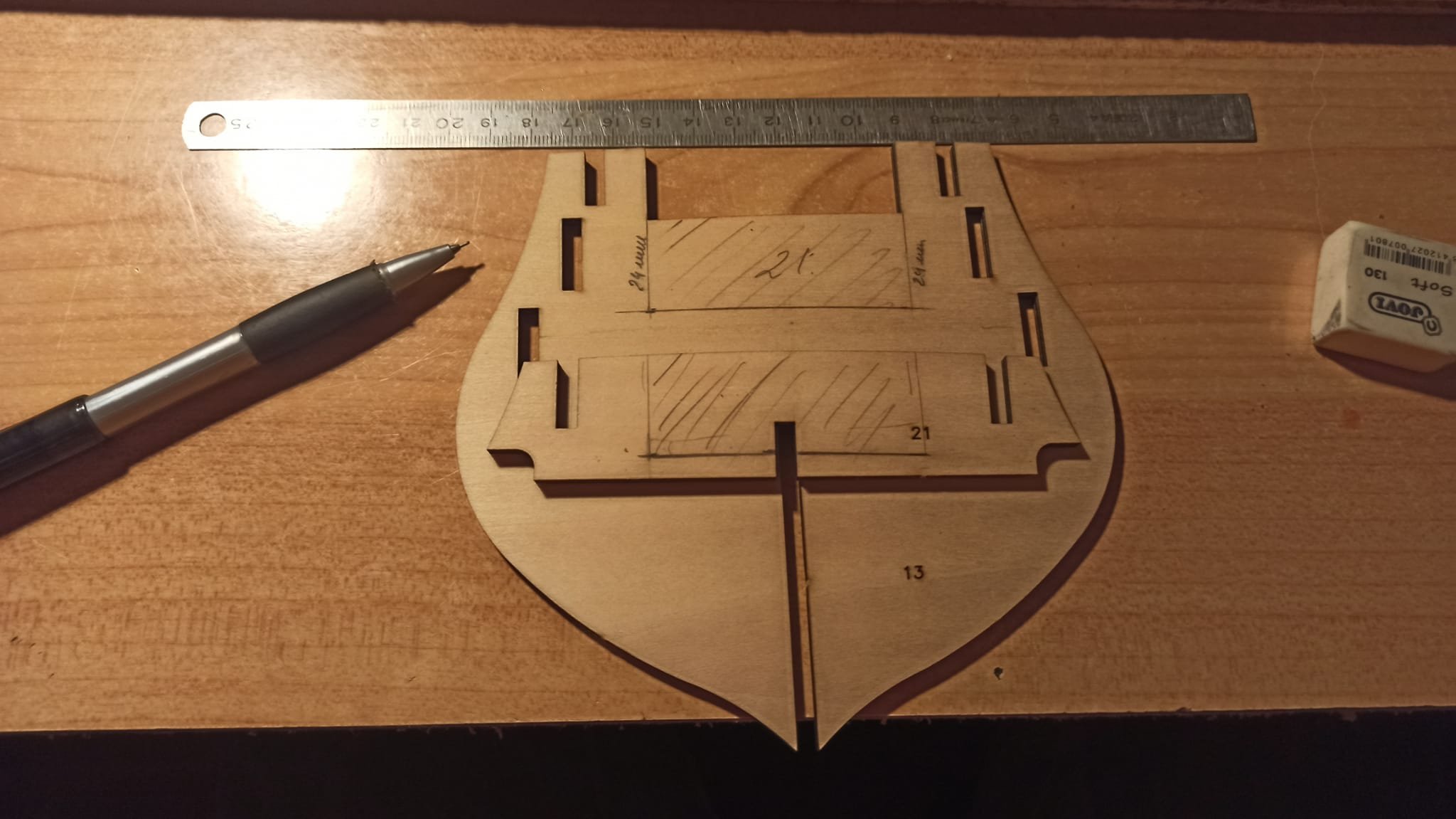

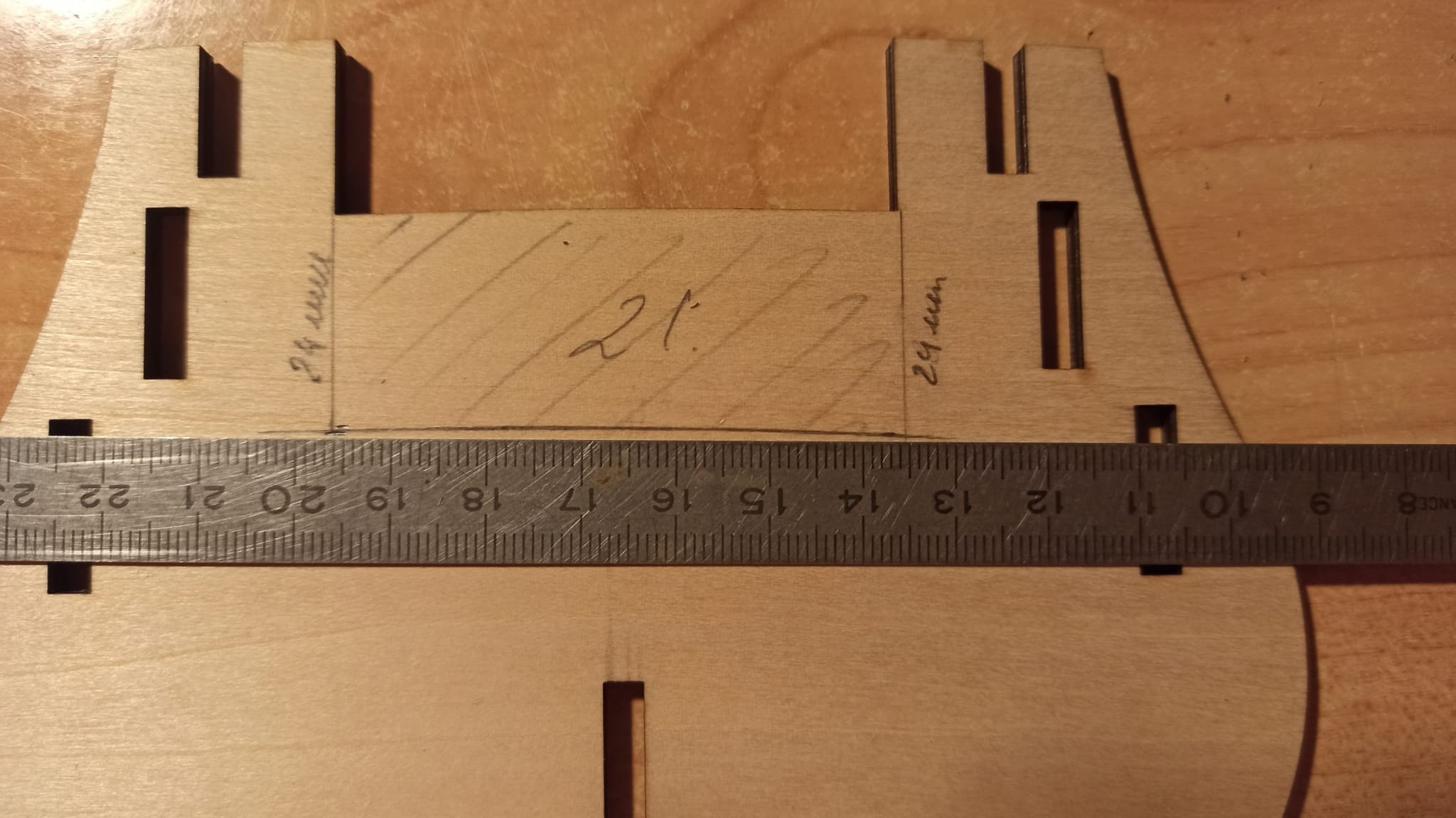

- Vale, estudiada la posición y mascado el trabajo, la falsa cubierta de esta escalera, afecta a la cuaderna 13 y a su refuerzo 21, y el refuerzo del palo de mesana, va entre la 13 y la 14. Sera mejor marcar y trabajar la cuaderna y la falsa quilla ahora que esta sin encolar.
- WhatsApp Image 2023-01-21 at 19.19.19.jpeg (139.61 KiB) Visto 35510 veces

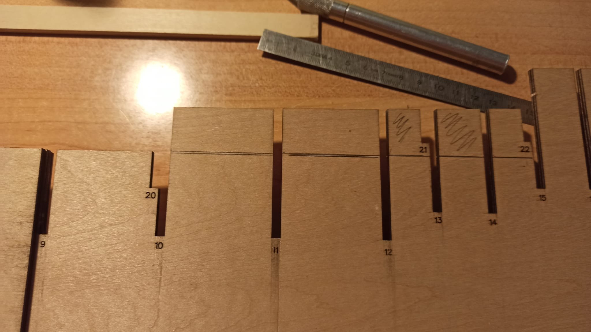

Dibujado el corte en la falsa quilla ahora que es fácil cortar, ![Imagen]()
Hay que hacer lo mismo con la cuaderna nº 13, tomar las medidas y hacer el corte para que apoye la falsa cubierta donde acaban las escaleras, asi como en el refuerzo nº 21![Imagen]()
Una vez hecho el corte, en la cuaderna anterior y posterior, osea la nº 12 y 14, le añado un cuadradillo para que apoye en ese punto tmb la falsa cubierta.
, tener en cuenta que las cubiertas tienen cierta comba, como veis al poner la regla y el centro estar mas alejado que los extremos de la linea de corte, lo que se llama "brusca" o "vuelta de bao"
- Una vez hecha la disección
- WhatsApp Image 2023-01-22 at 13.16.31.jpeg (129.09 KiB) Visto 35489 veces

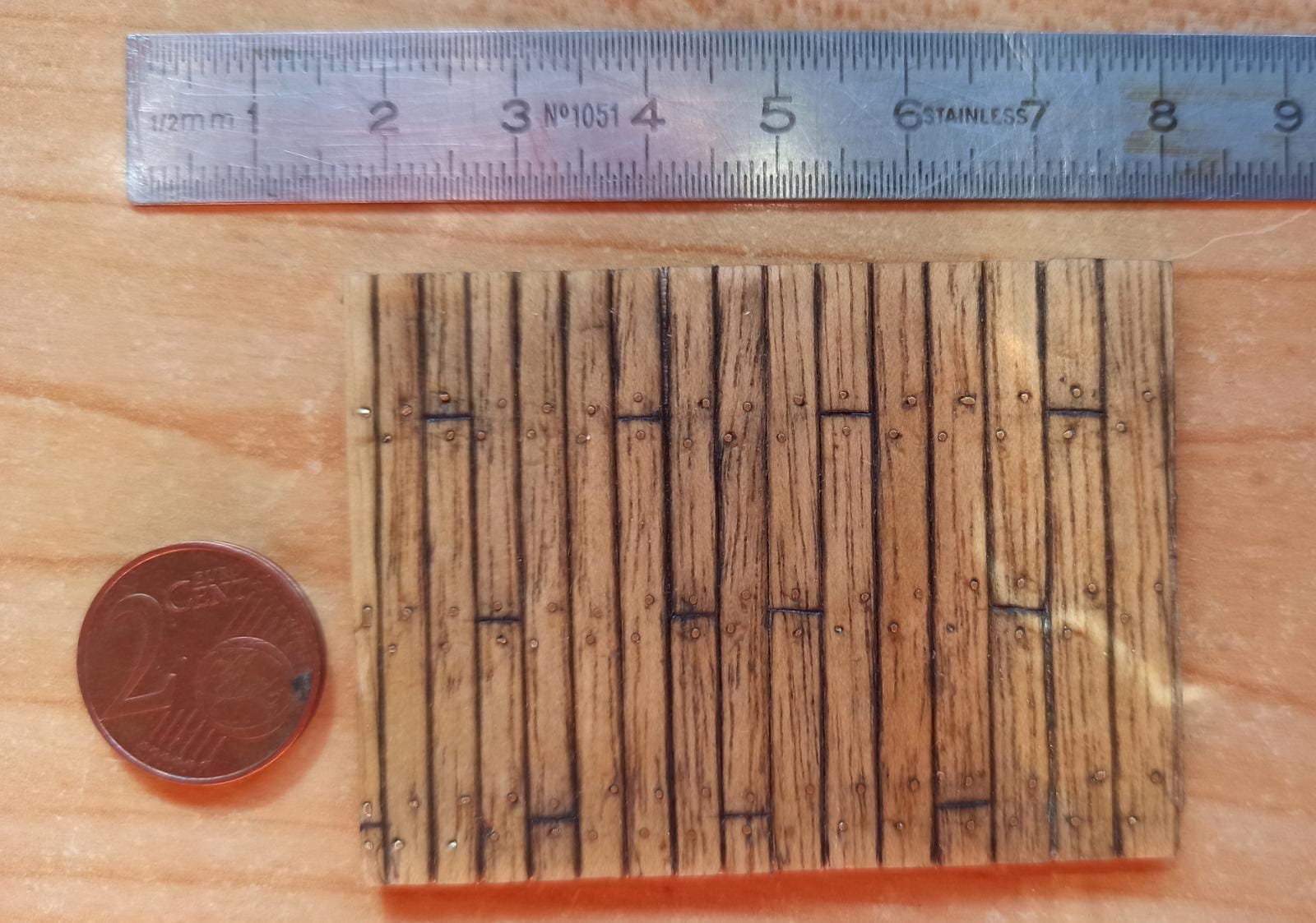

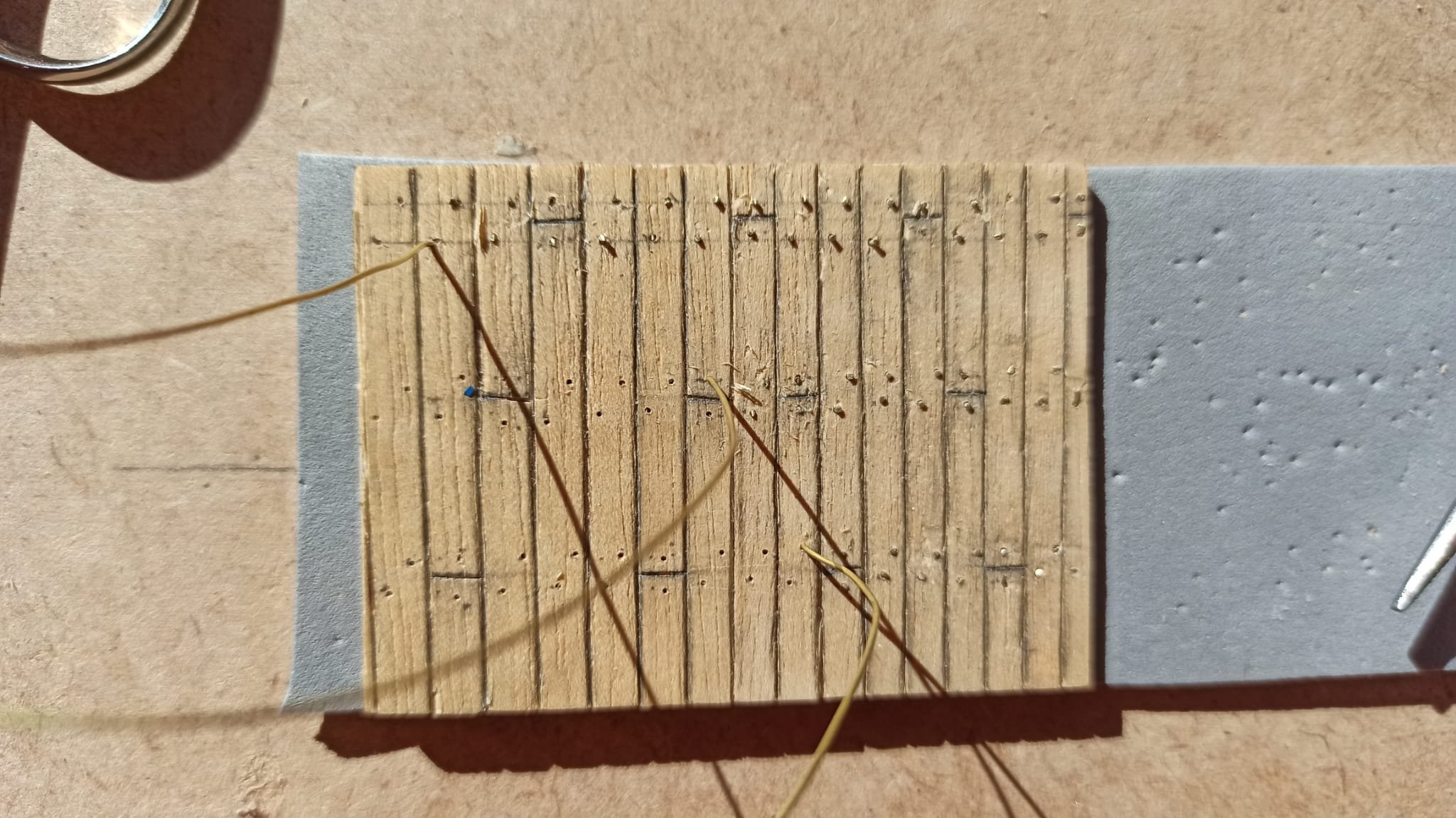

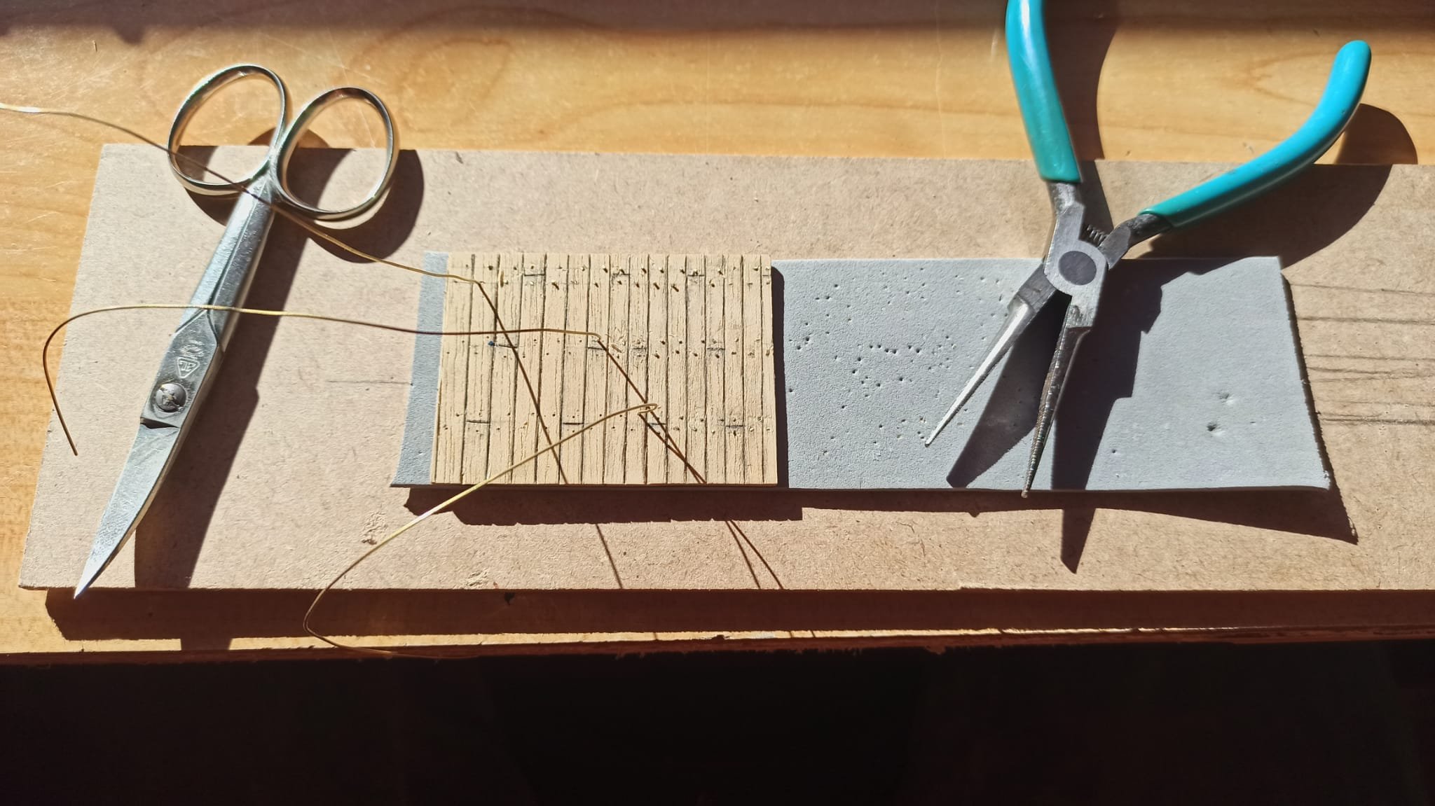

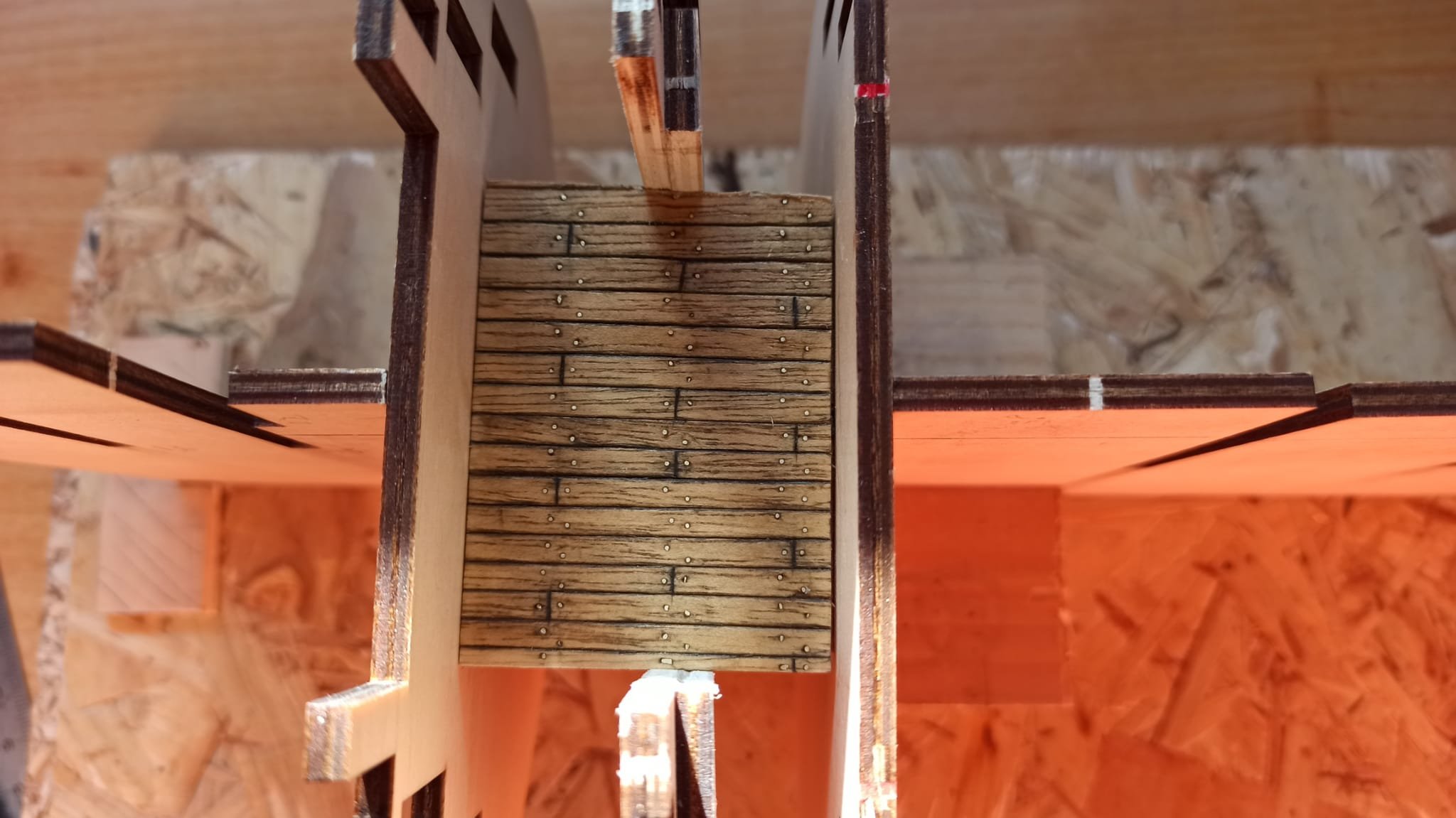

Y mientras fragua la cola de la cuaderna pegada, hago la falsa cubierta que vamos a poner en el hueco anterior, como no se va a ver creo, la aprovecho para hacer probatina, como es muy delgada, apenas 2 mm de grosor, el hilo de cobre que he utilizado para hacer de clavos de tablazón, hacia resistencia para entrar, pero casi nada para salirse, puse un trozo de foam de 2mm debajo para que entrara algo más, y luego por el revés, pegar con cianocrilato, pues hasta que no se barnice los pequeños trozos de hilo se salen facilmente.
He de decir que el hilo usado es de 0'6mm, y la broca del mismo diámetro, insertar con el alicante y cortar con tijera, pues con alicate de corte, chafa el alambre y el inicio queda más ancho, con lo que no entra bien y se dobla con facilidad, la tijera hace el corte recto y perfecto, igual es alicate es malo.

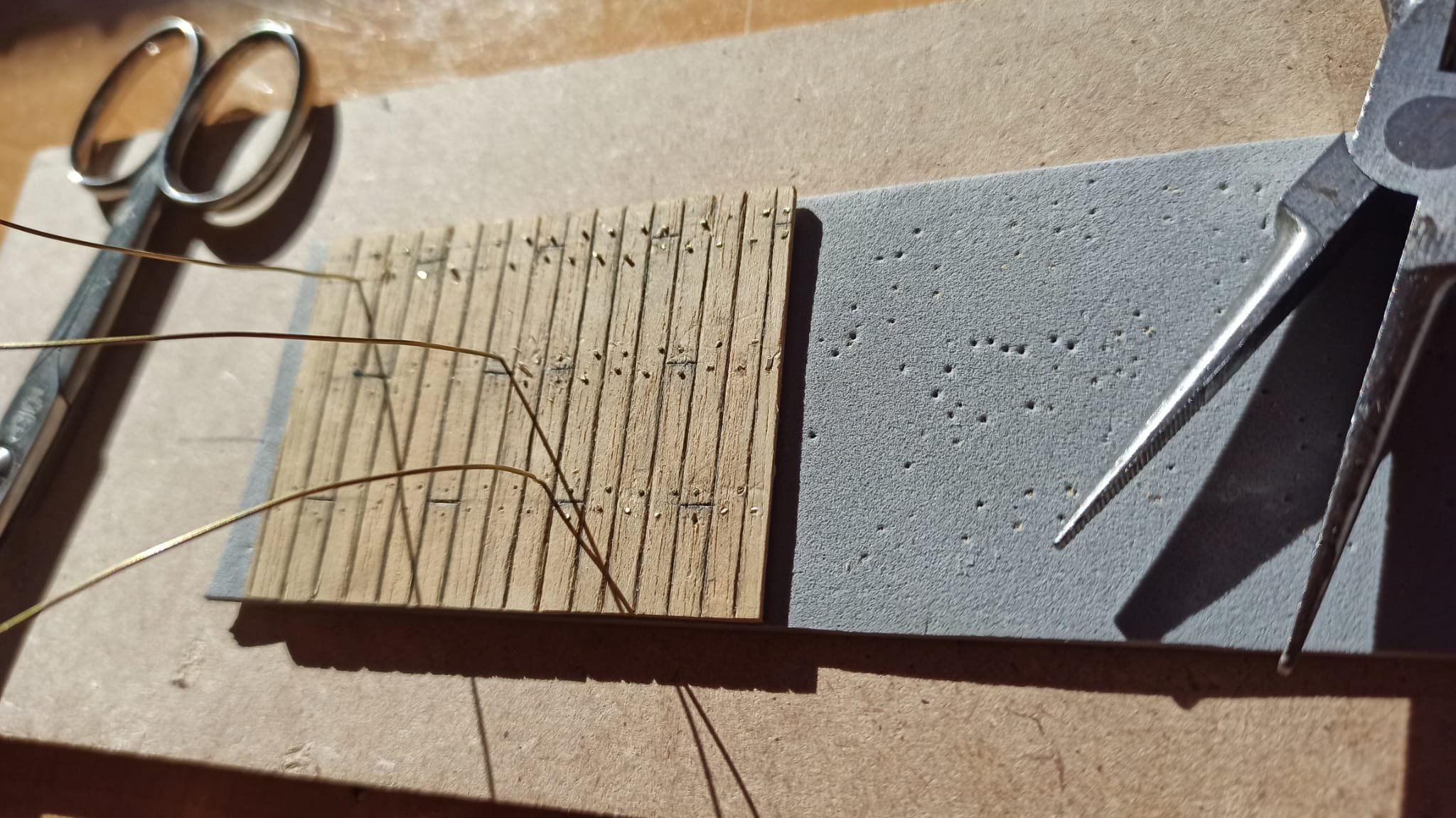

- Por el revés, cianocrilato a saco, luego habrá que eliminar en alguna zona donde apoye en la cuaderna
- WhatsApp Image 2023-01-22 at 13.51.51.jpeg (215.93 KiB) Visto 35484 veces
- Con un par de manos de barniz satinado...prefiero el tapaporo y mano de estropajo de aluminio, para dejar satinado y suave
- WhatsApp Image 2023-01-22 at 13.39.52.jpeg (246.7 KiB) Visto 35484 veces

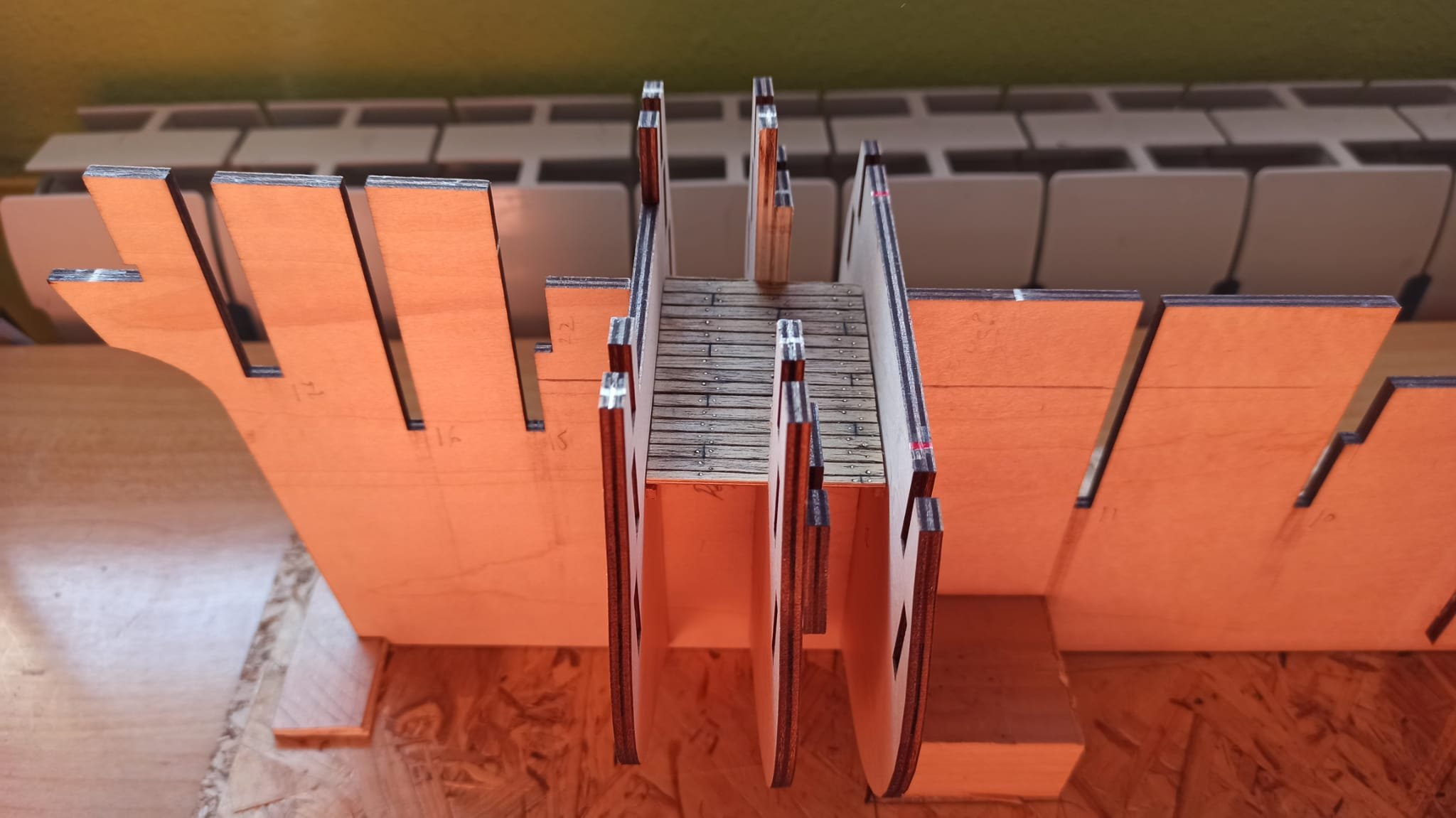

Re: San Juan Nepomuceno de AL
Cubierta presentada en su nueva ubicación![Imagen]()

Voy ha seguir el hilo de cerca, shora mismo estoy con “ La Candelaria” y me gustaría dar paso más allá en el siguiente proyecto.
Me encanta como te queda el calafateado con esa técnica y las marcas de la madera se ven genial . ¿ el barniz tiene algún tinte? O lo tiñes antes para simular el envejecido?

Holaaa. mi primer seguidor!!! jajajaja...ahora te miro la Candelaria, en cuanto al calafateado, es solo grafito, lapicero en los cantos de las tablas, al lijar los sobrantes del hilo arrastra algo del grafito, y se queda en las betas de la madera, luego lleva taporo nitrocelulosico y listo, una mano de muñequilla de estropajo de aluminio y queda un tacto y vista sedoso.erremc95 escribió: Dom Ene 22, 2023 2:31 pm Voy ha seguir el hilo de cerca, shora mismo estoy con “ La Candelaria” y me gustaría dar paso más allá en el siguiente proyecto.![]()

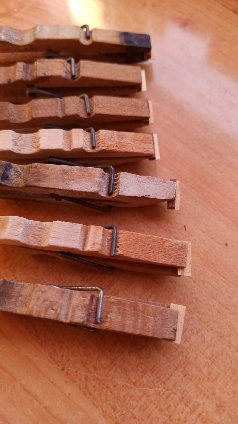

Mientras fragua la cuaderna, estudio la escalera, quiero hacerla similar a https://modelisme-naval-bois.lebonforum ... jean-marie pero no me cuadra que esa escalera sea de 1/90, los peldaños parecen de contrachapado, y para estar a escala tienen que tener 2 mm como mucho para ser de 18 cm, yo lo estoy haciendo de cuadradillo de 2 mm, no tengo más pequeño, y el peldaño de chapa de pino de forrar, de 0´5 y ya se va de escala...algo no me cuadra
![Imagen]()
- Las pinzas al revés, un gran invento que uso desde hace años!!
- WhatsApp Image 2023-01-22 at 17.12.09.jpeg (143.43 KiB) Visto 35459 veces
