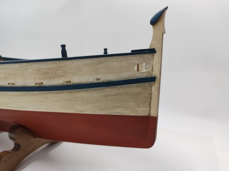

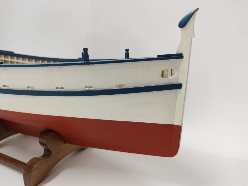

Saludos! Seguem mais fotos.
Foto 118.jpg (27.41 KiB) Visto 3536 veces
Foto 119.jpg (19.64 KiB) Visto 3536 veces
Foto 121.jpg (12.22 KiB) Visto 3536 veces
Foto 122.jpg (24.14 KiB) Visto 3536 veces
Foto 123.jpg (22.81 KiB) Visto 3536 veces
Foto 124.jpg (19.01 KiB) Visto 3536 veces
Foto 125.jpg (36.57 KiB) Visto 3536 veces
Foto 126.jpg (29.17 KiB) Visto 3536 veces
Foto 127.jpg (27.51 KiB) Visto 3536 veces

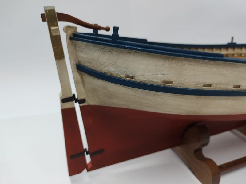

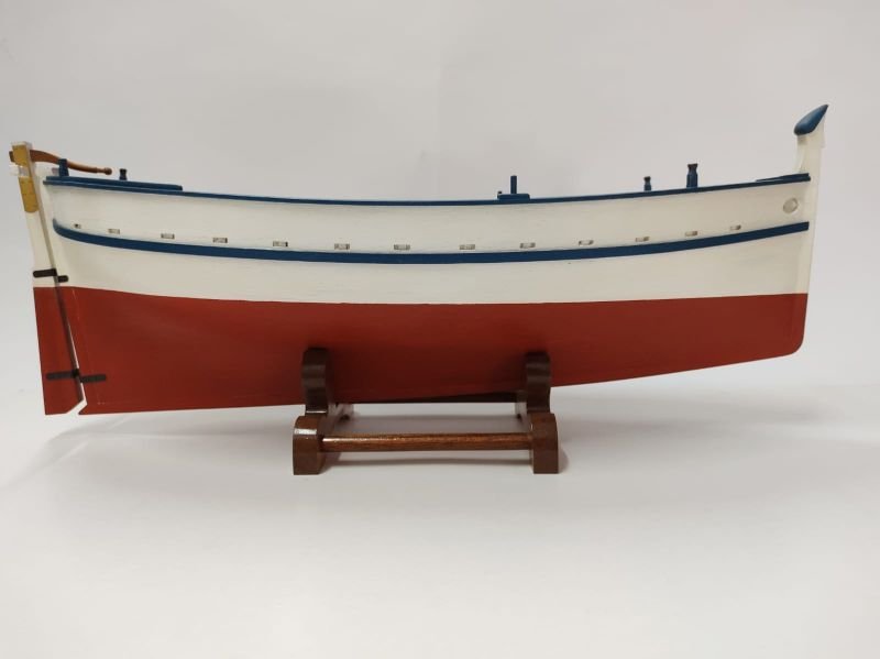

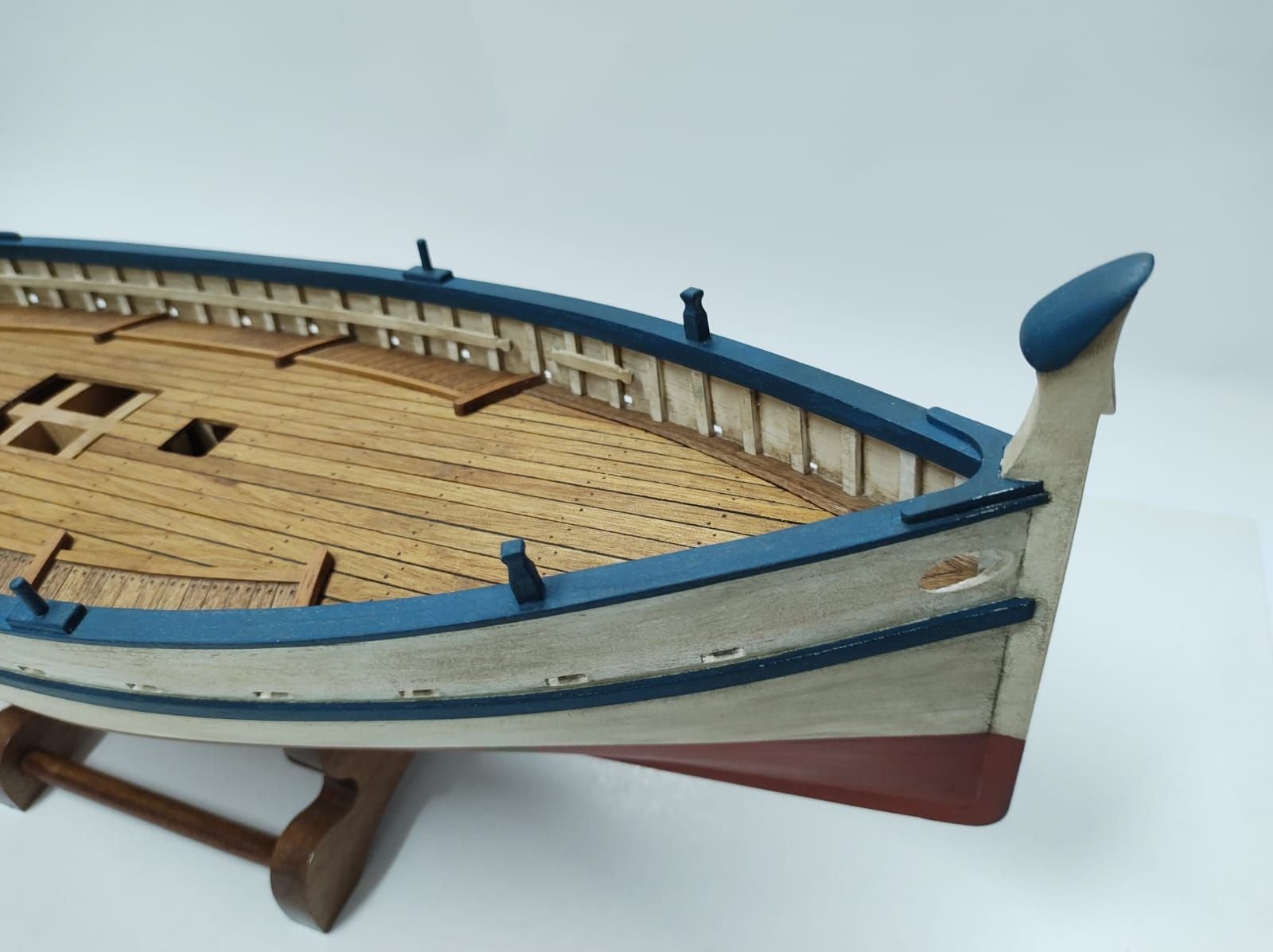

crisjaca
Mensajes: 1737
Ubicación: Jaca
Re: Caero
Mensaje por crisjaca »

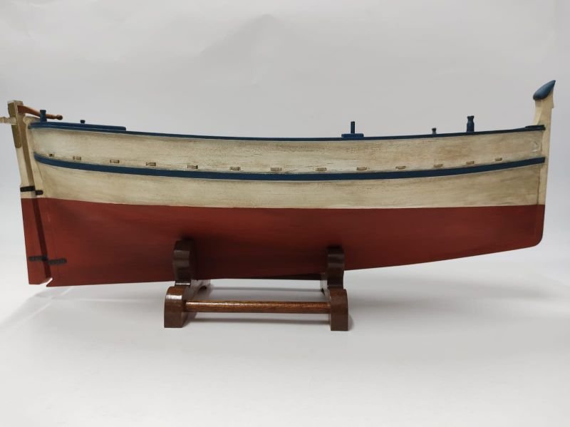

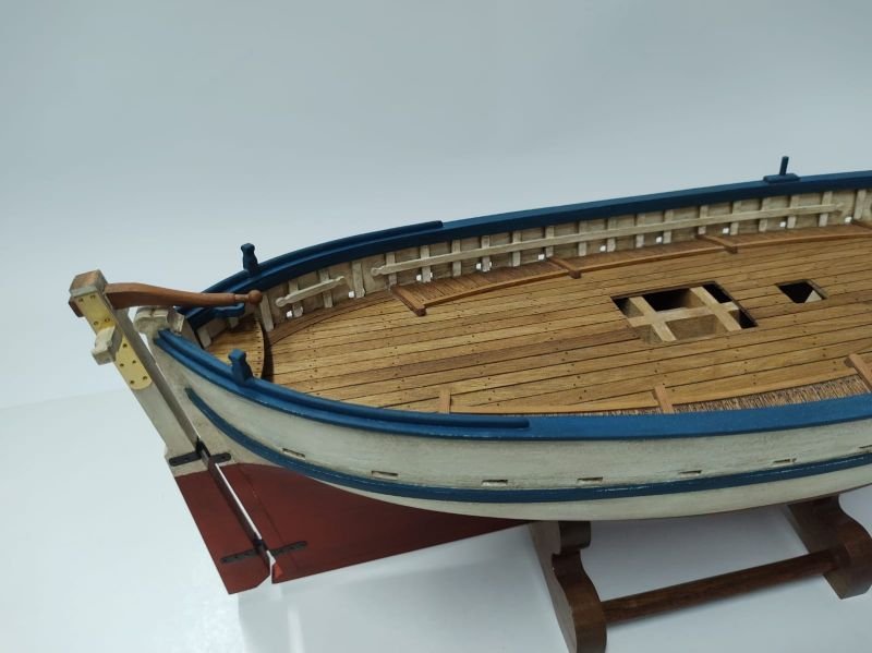

Hola amigo Rildo, me gusta mucho tu trabajo, muy pulcro, muy bien realizado, pero me pregunto...se muy parecido al Llaut que hice hace poco, pero este tuyo lo veo con mucho "calado" ? y muy alto de bordas en comparación con la eslora, quizás sea una deformación óptica, o es asi?? Gracias y te seguiremos viendo avances. Un saludo
Mensajes: 6039
Re: Caero

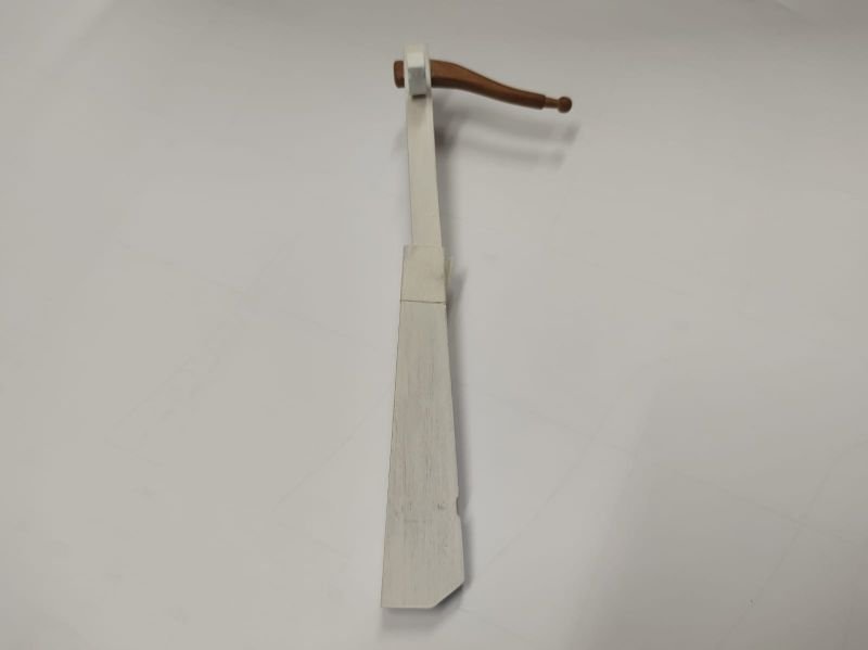

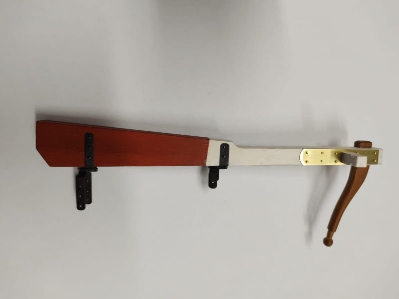

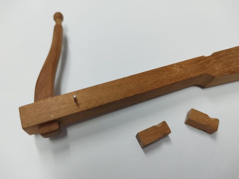

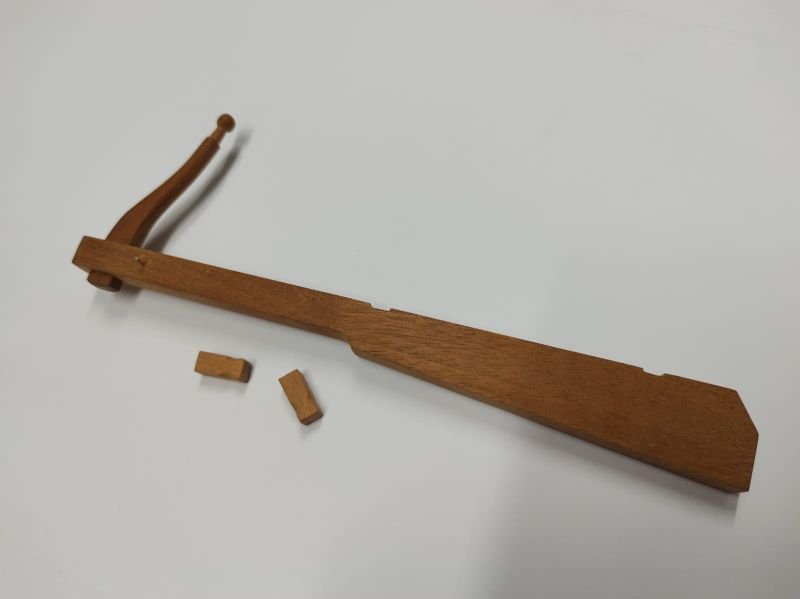

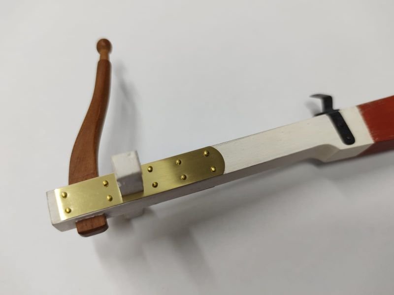

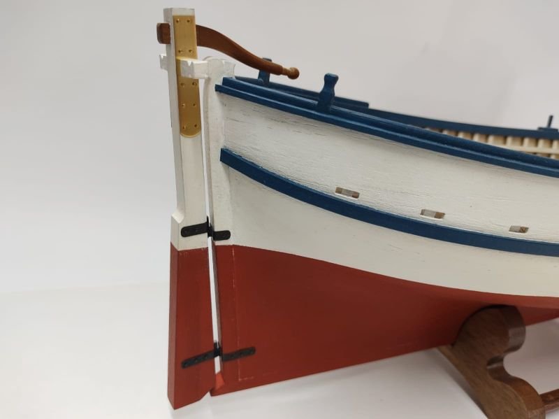

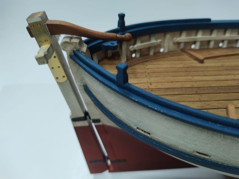

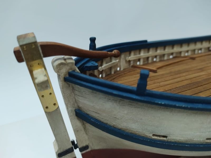

Hola Rildo buen trabajo y bravo por la pintura. Toda la ferreteria del timón se suele pintar del color del fondo, de rojo en la obra viva y de blanco en la muerta.
Muy bien hecho el pinyol, el remate de la roda, es un símbolo fälico que procede del Egipto de los faraones, los abultamientos hemiesféricos en occitano se llaman couillonets.
La muesca en la cara posterior de la roda de popa es para pasar la escota cuando se navega hacia el viento, como la escota no pasa por poleas hace una fuerza tremenda, procura redondearla.
La caña del timón se me hace muy corta, ese barco navega a nueve nudos con viento, hace falta ser superman para aguantar un ratito a la caña.
En la parte superior de la roda de popa lleva un agujero con un cabito para asegurar que el timón no se salga de sus herrajes, que da mucha risa.
Un cordial saludo
Leopoldo
Mensajes: 6039
Re: Caero
Cristóbal, el casco es muy correcto, este barco no es un laud , un llaut en valenciano, es un quillat de hechura valenciana, más grande que el laud, puede llegar a 12 metros de eslora y mucho más pesado

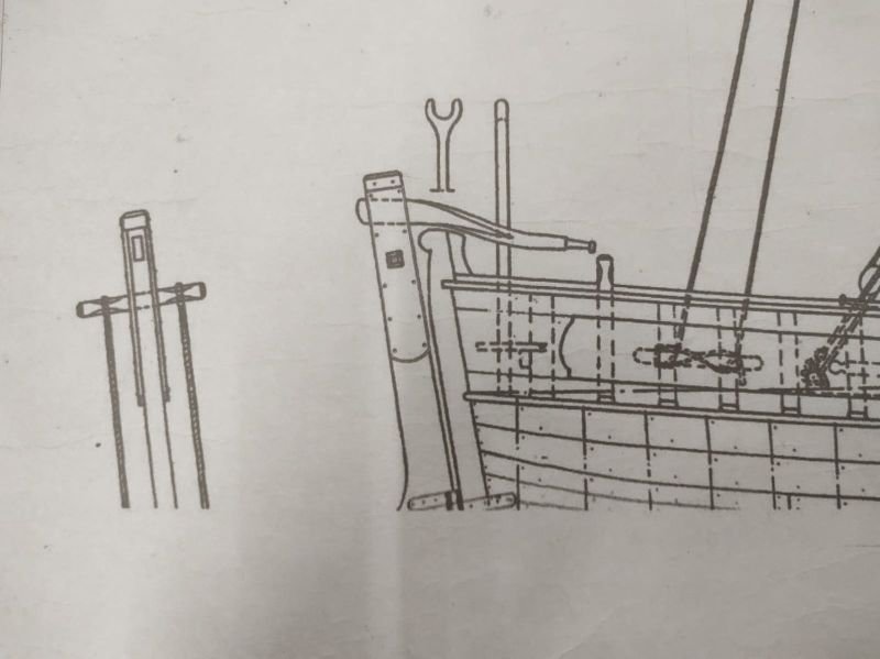

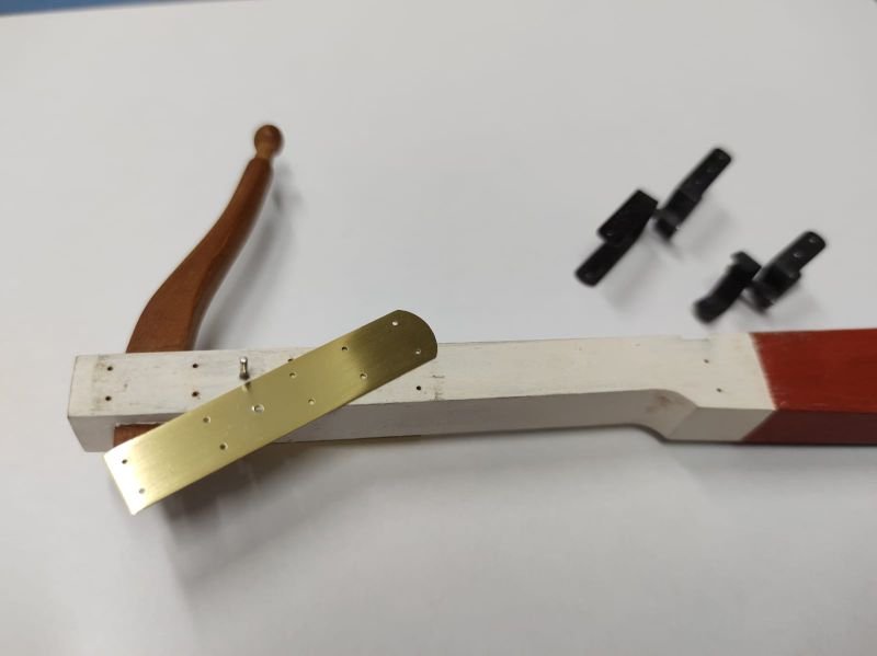

Saludos amigos. Agradeço a todos pelos comentários. Me faz muito feliz. Aqui no Brasil não encontramos muita informação, principalmente a respeito de embarcaçôes não nacionais. Leopoldo, eu apenas segui os planos que tenho. Surgiu outras dúvidas, logo vou postar aqui as imagens, na certeza de contar com a ajuda de vocês.
caero timao.jpg (44.15 KiB) Visto 3221 veces

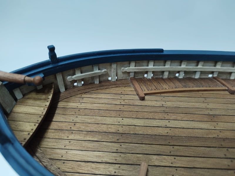

Seguem mais algumas fotos.
Foto 128.jpg (38.21 KiB) Visto 3218 veces
Foto 129.jpg (49.88 KiB) Visto 3218 veces
Foto 130.jpg (46.16 KiB) Visto 3218 veces
Foto 131.jpg (69.94 KiB) Visto 3218 veces
Foto 132.jpg (55.22 KiB) Visto 3218 veces
Foto 133.jpg (33.18 KiB) Visto 3218 veces
Foto 135.jpg (33.2 KiB) Visto 3218 veces
