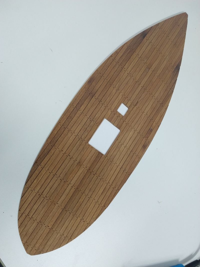

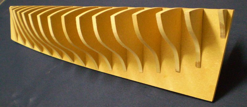

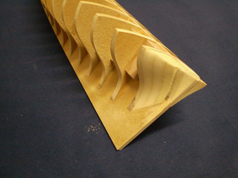

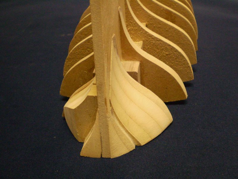

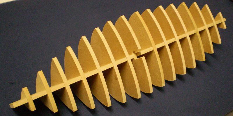

Estimados amigos, buenos dias. começo a publicar as fotos do modelo Caero. Está sendo construído através de planos e na escala de 1/30.
Agradeço a gentileza do amigo Eduardo (Maulet).
Rildo

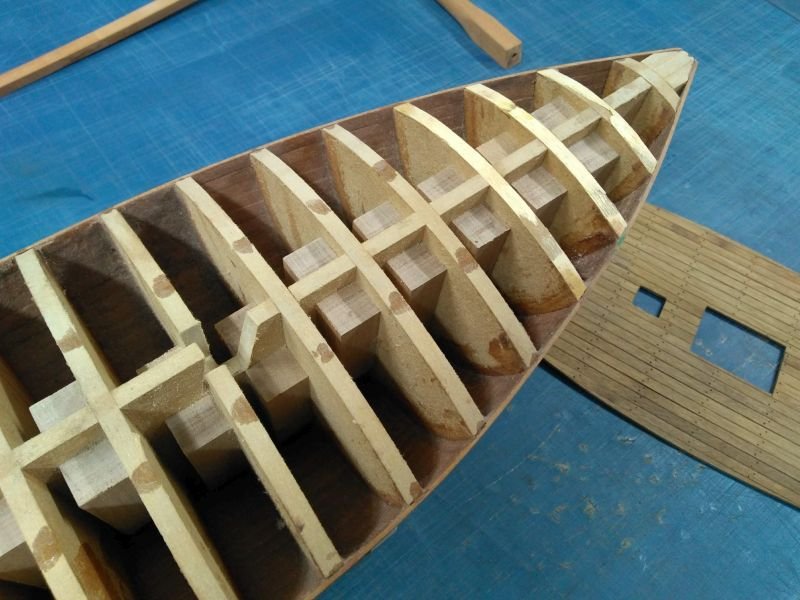

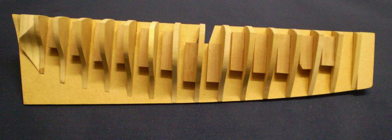

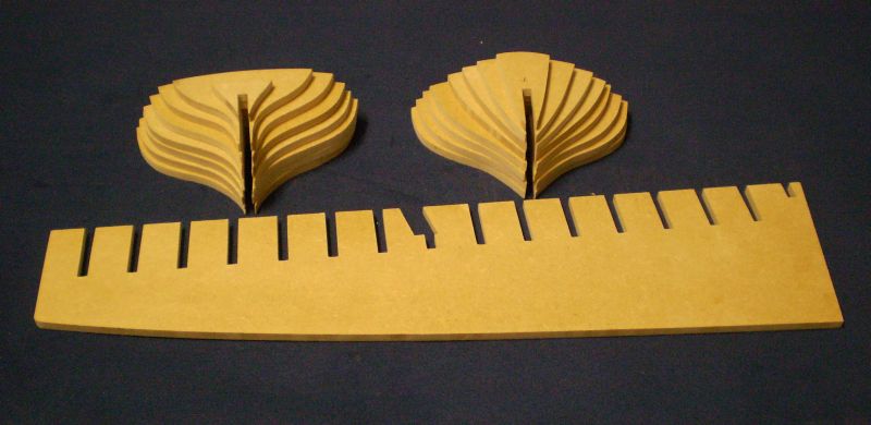

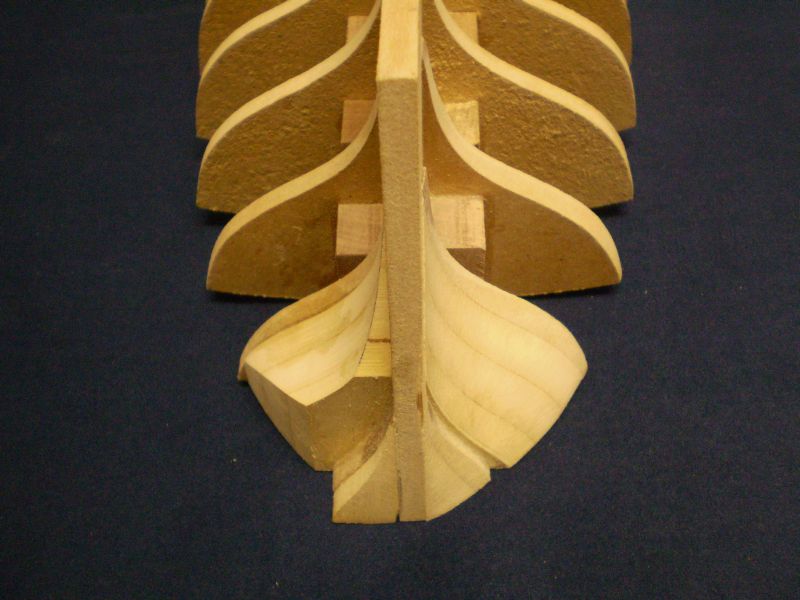

Seguem mais fotos.

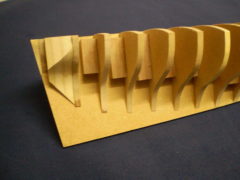

Mensaje por RildoAntunes »

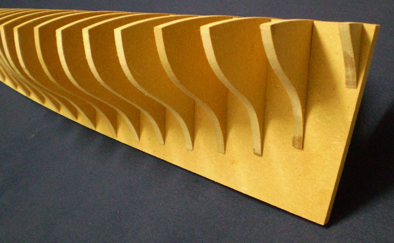

Seguem mais fotos.

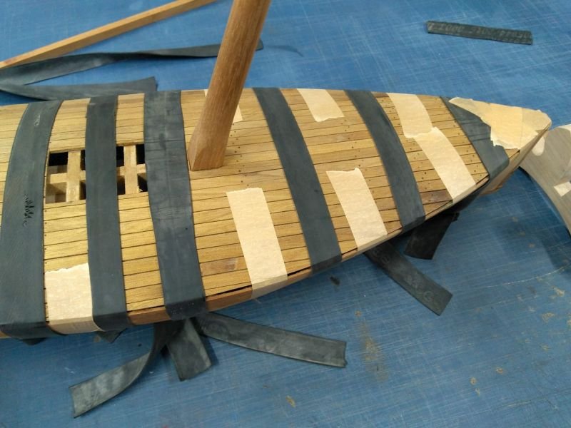

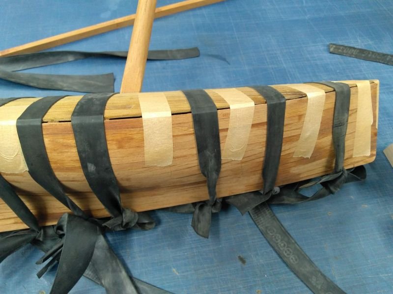

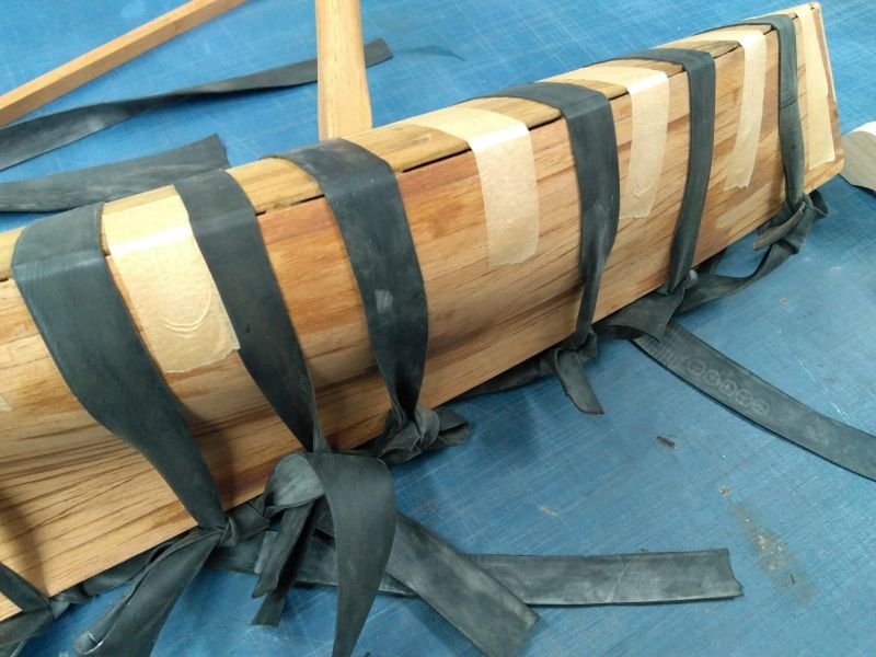

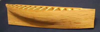

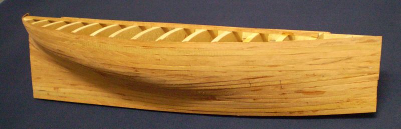

RildoAntunes
Mensajes: 278
Re: Caero

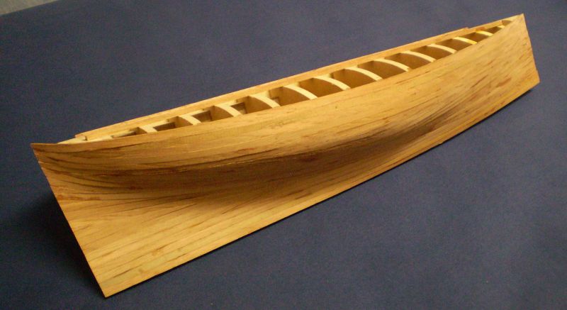

Buenos dias. Segue fotos do forro do casco, falta lixar.
Rildo

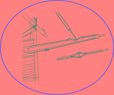

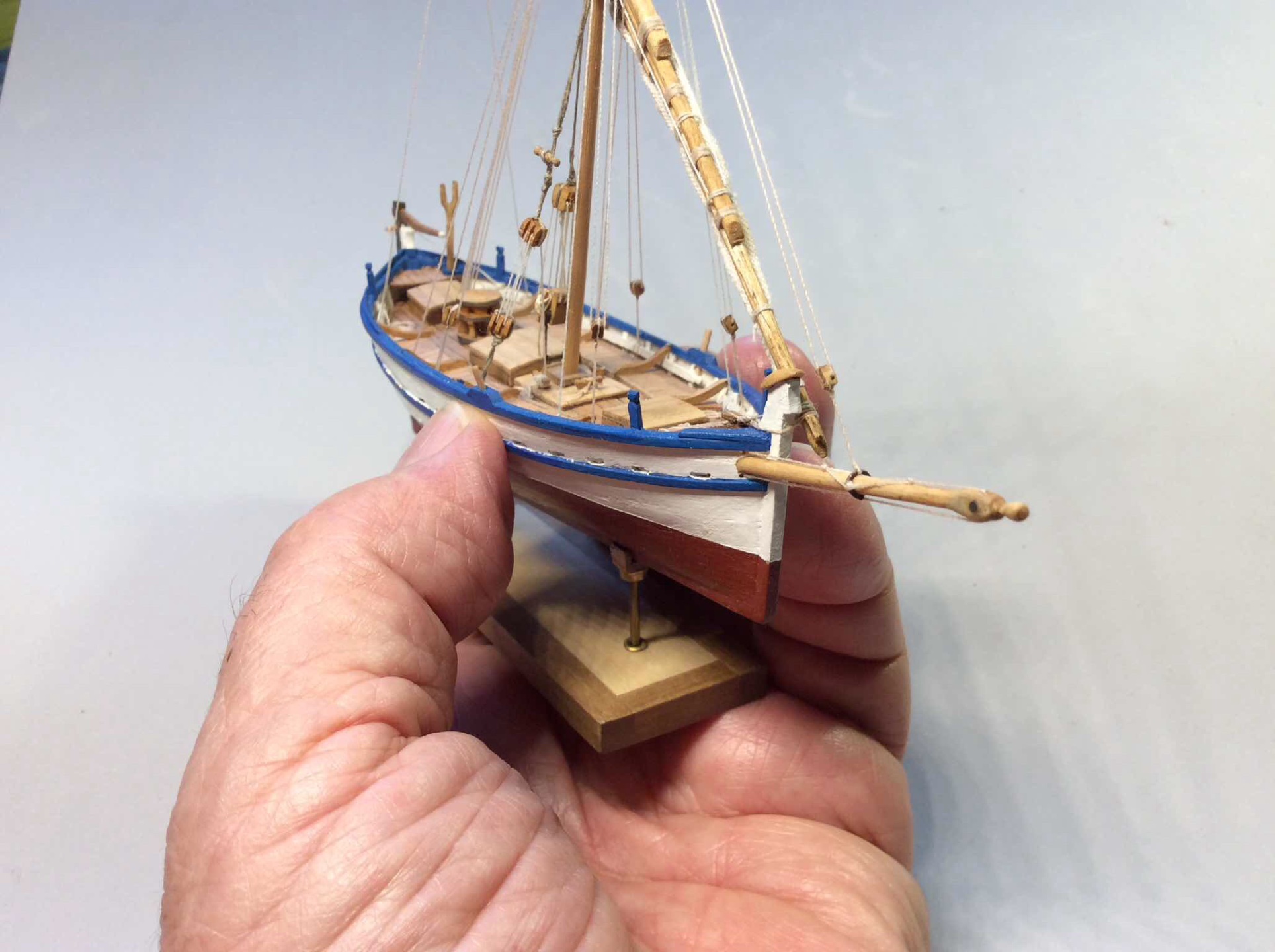

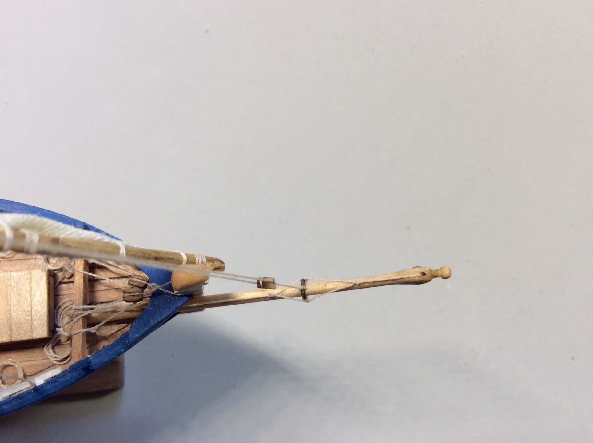

estimados amigos, boa tarde. Depois de um período longe do fórum retorno com muita alegria. Eu não estou conseguindo interpretar este detalhe de construção do Caero seguindo os planos que tenho (Cabos no baupres). Alguém tem fotos, imagens ou dibujos que mostram a construção do detalhe que segue na imagem em anexo? Eu ficarei agradecido se puderem ajudar. Logo publicarei mais fotos.
Abraço,
Rildo

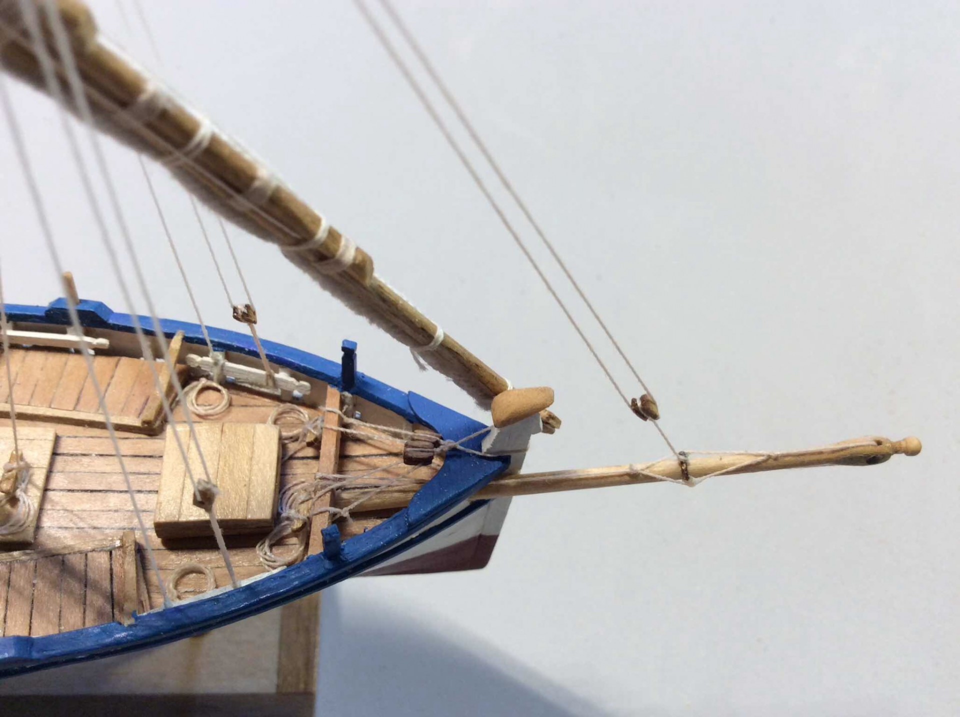

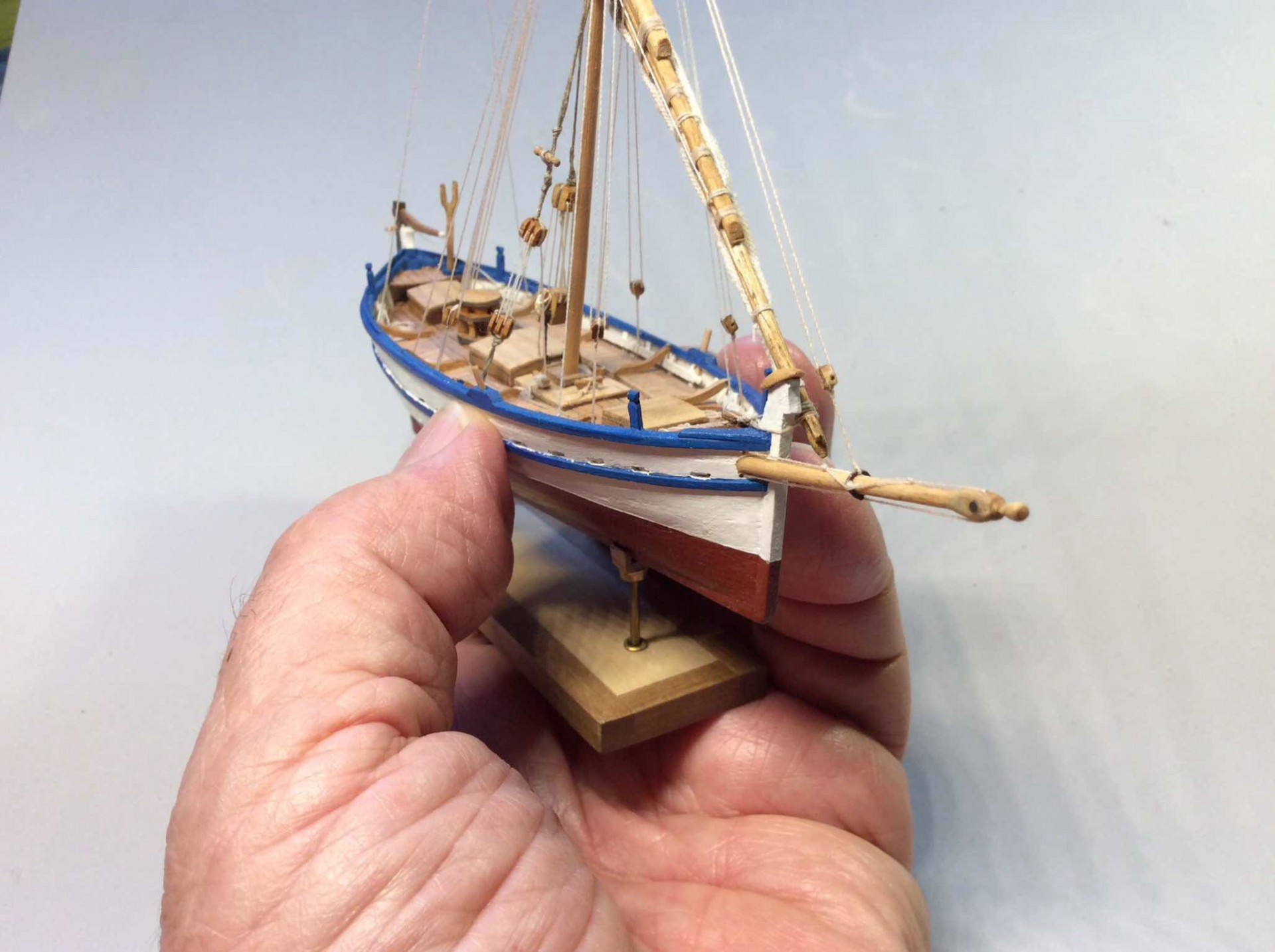

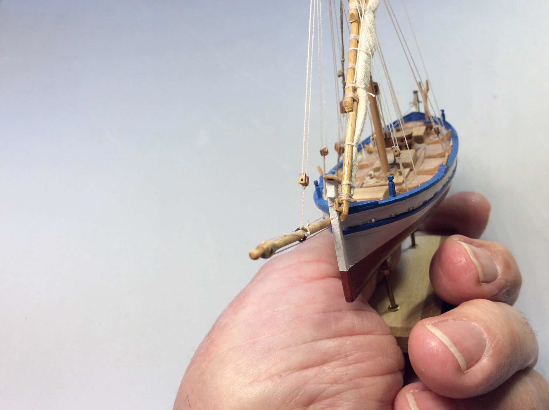

cuartara
Mensajes: 782
Re: Caero
Mensaje por cuartara »

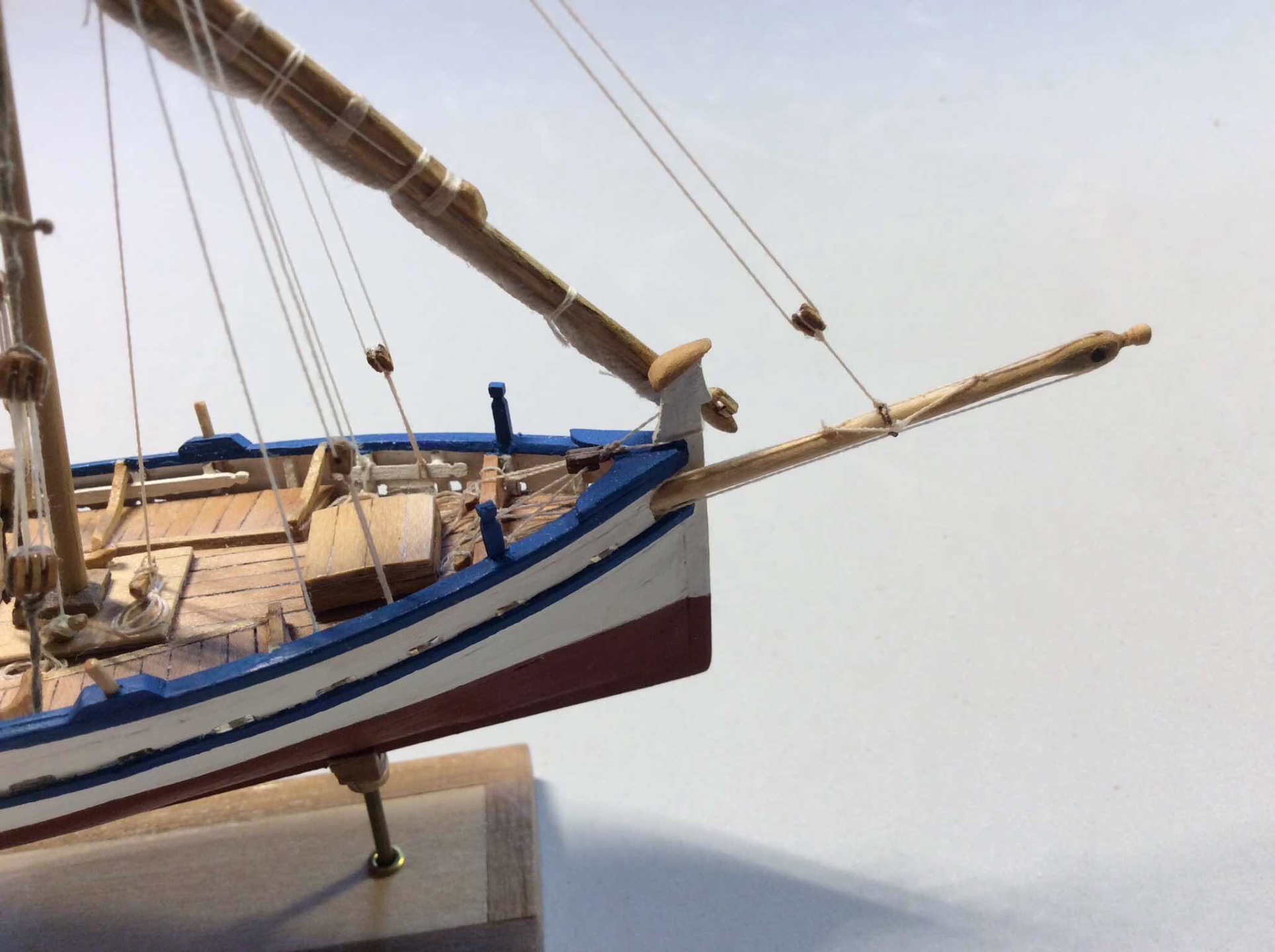

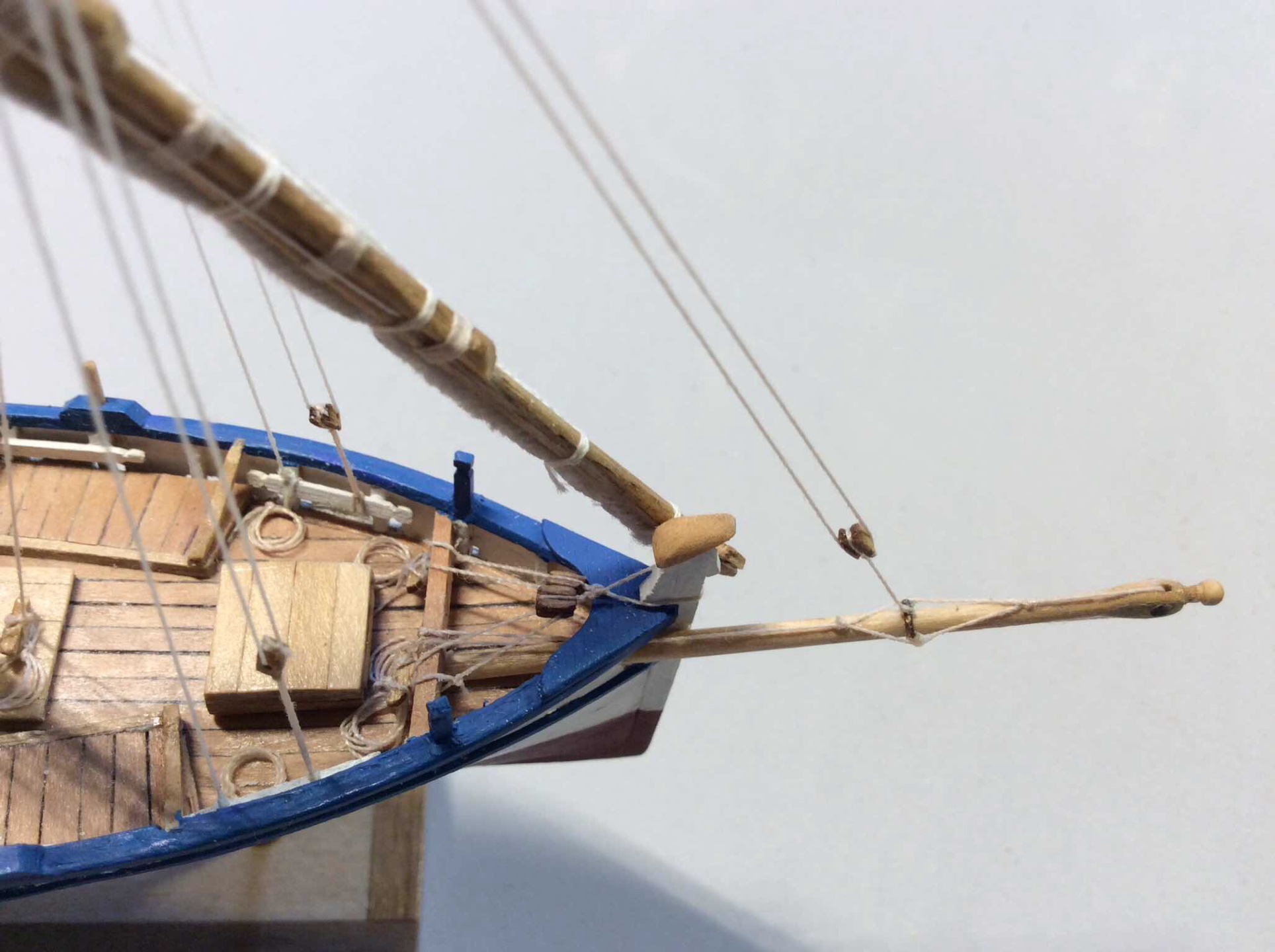

Hola; yo tengo hecho ese modelo en miniatura.
Adjunto unas fotos de detalle de esa maniobra, por si te sirven de aclaración.
Un cordial saludo,

RildoAntunes
Mensajes: 278
Re: Caero
Amigos, o esquema é esse da imagem?
Abraços.
cuartara
Mensajes: 782
Re: Caero
RildoAntunes escribió: Vie May 01, 2020 2:49 pm Amigos, o esquema é esse da imagem?
Abraços.
Yo al menos lo interpreté así, y así lo hice en mi modelo.
RildoAntunes
Mensajes: 278
Re: Caero
Gracias Javier, seguirei construindo assim.
Abraços,
Rildo

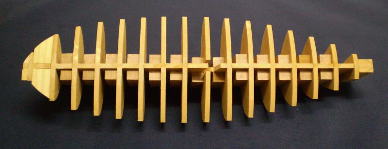

RildoAntunes
Mensajes: 278
Re: Caero

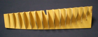

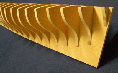

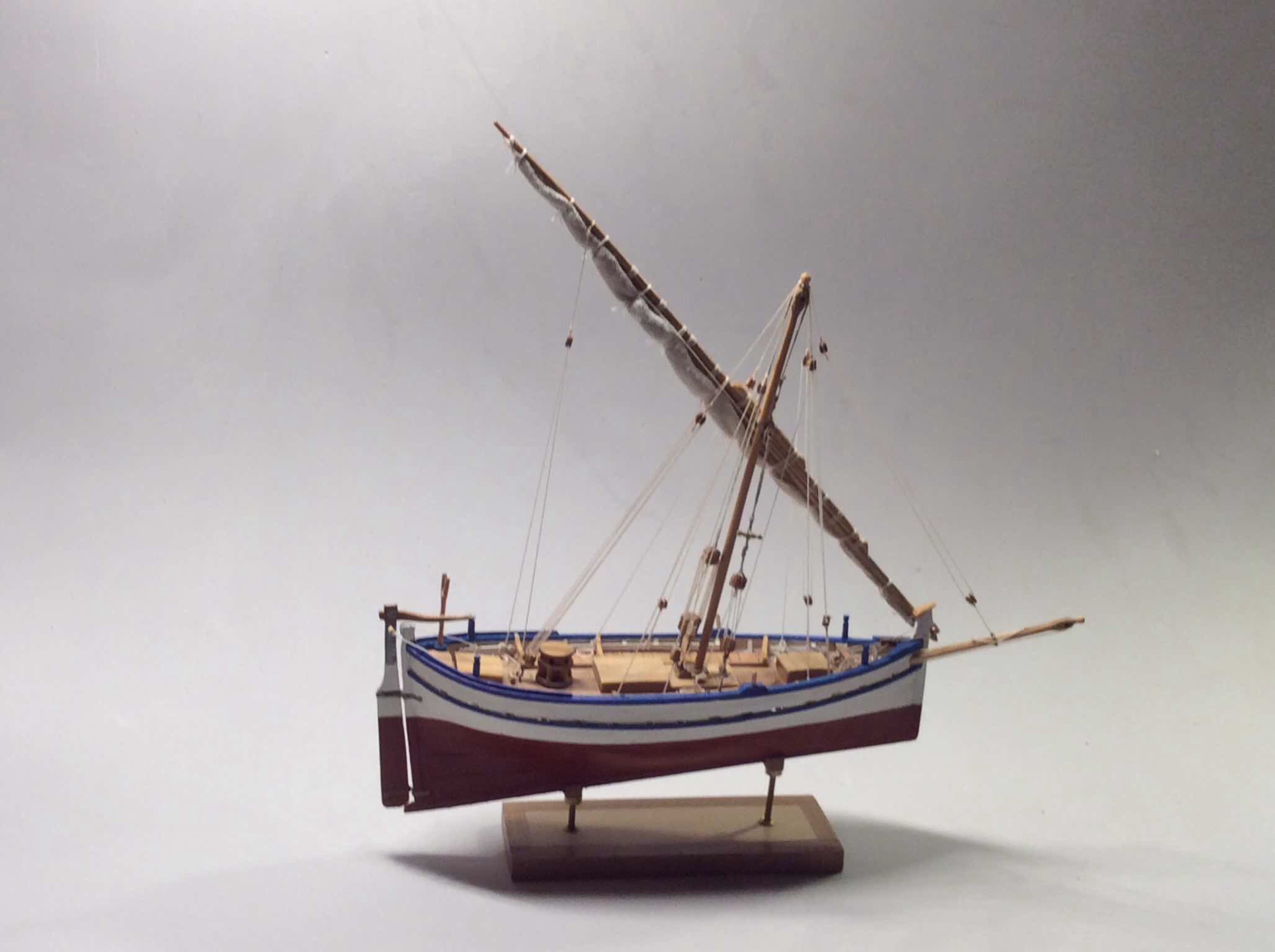

Boa noite amigos, sigo publicando fotos do meu modelo.
Abraços,
Rildo

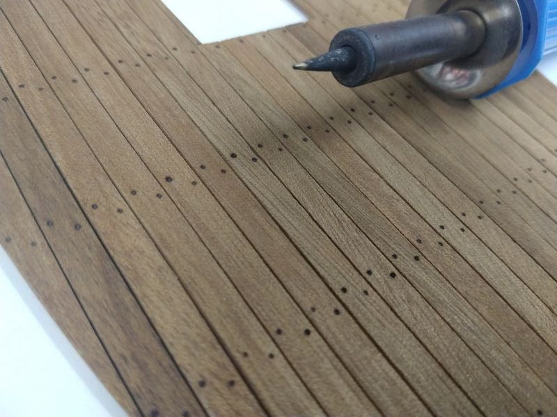

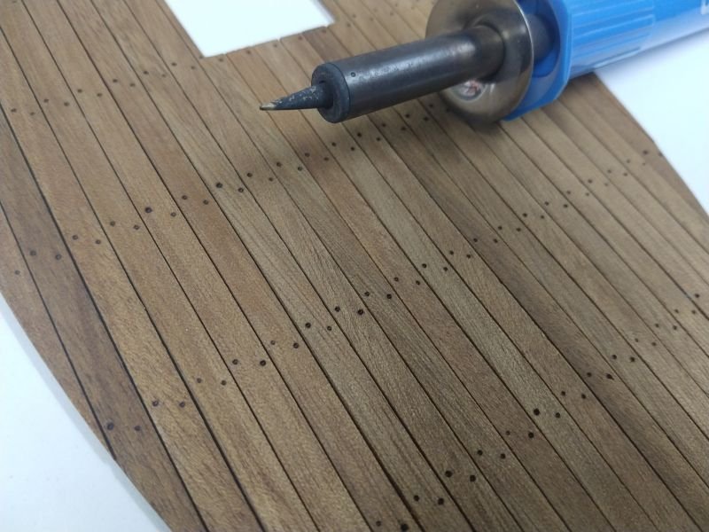

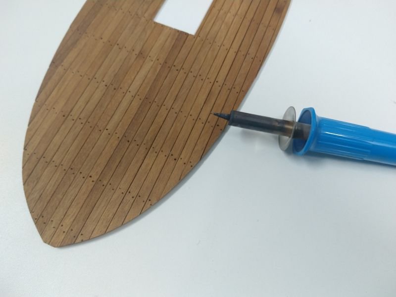

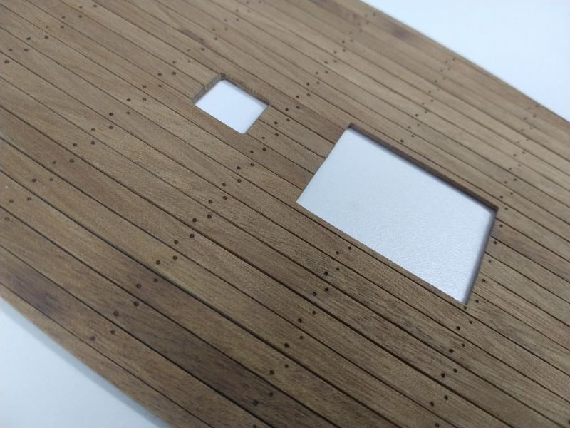

Mensajes: 2243
Re: Caero
Gracias por compartir.
Interesante el tema de usar un soldador para similar el claveteado.
